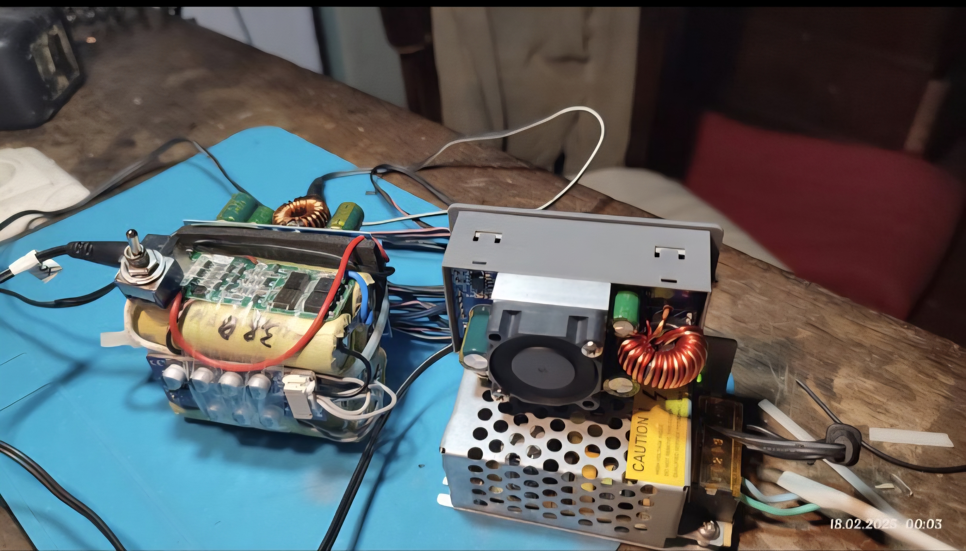

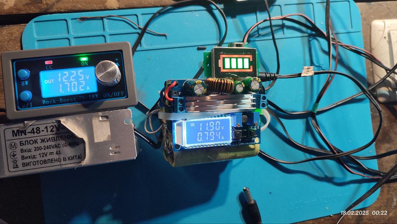

    Знайомий знайшов таку приблуду, запитує - що це таке ? IMG-573b7a9ef42f24672ff3c3be0aa582a0-V.jpg IMG-63581342fec9b787d9932cae757d87c5-V.jpg
    ДВ762 подобається це.
  13. ДВ762
    ДВ762 Leutnant
    1.087
    Ненька. Portae caelestis.
    ХЗ...те що бачу:
    12в блок живлення (койобочка з перфорацією) до якого примастирили регульований блок живлення (койобочка з екраном і крутілкою), збірка акумуляторів з платою BMS (зелена плата), плата балансування (з конденсаторами), індикатор рівня заряду АКБ(екранчик з полосочками) і ще якась плата з екраном....
    Загалом щось на кшталт якогось блока живлення з акумуляторами....

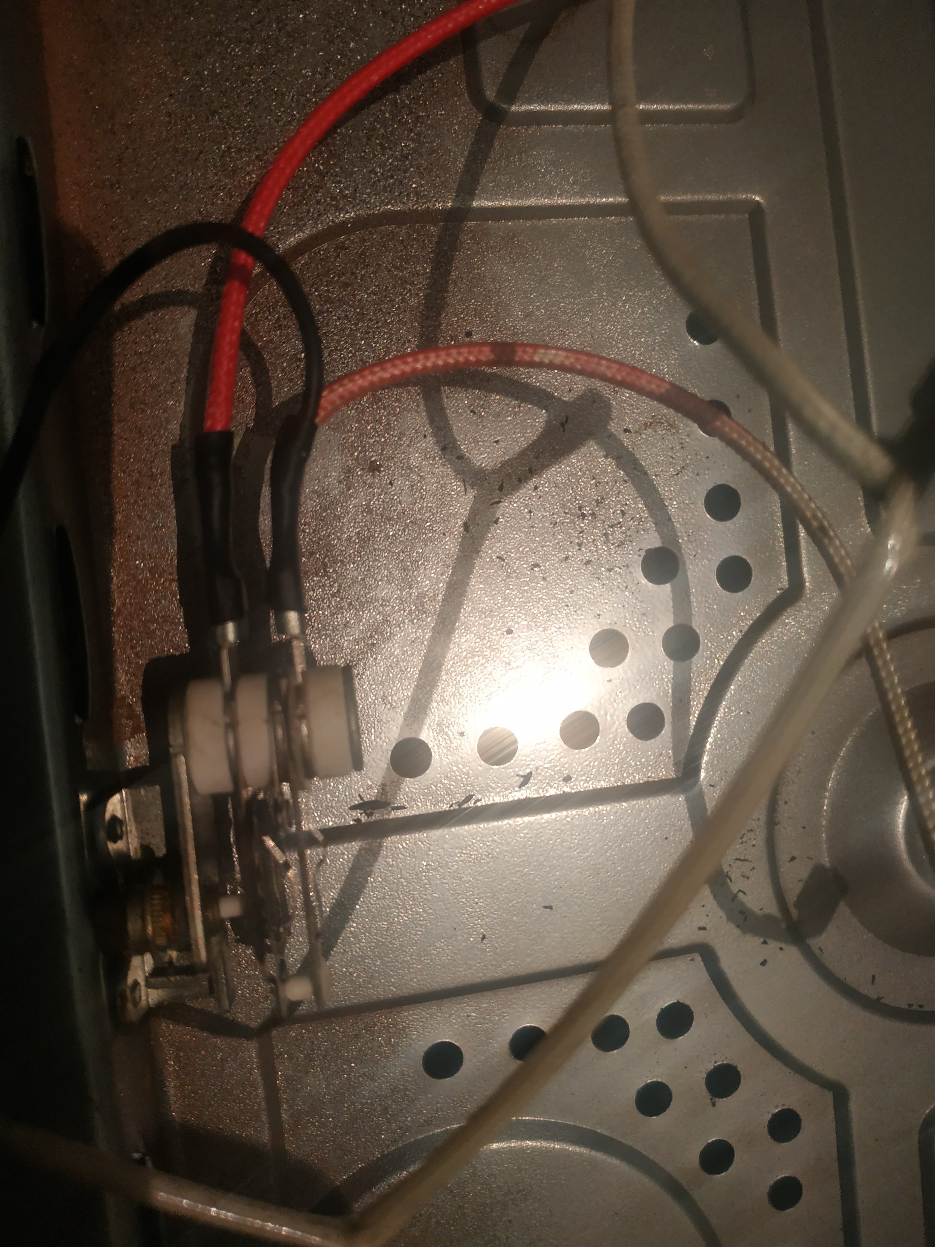

    Підкину ше загадку, хто вгадає 5ть за семестр, всім іншим по 3ри. Підказка: загадка китайська.
    Маєм електроплитку, з отакими 2 тенами (типу 1000 і 1500Вт), два виводи на кожен тен.
    Маєм отакі регулятори
    Як при під'єднаних 2х проводках на тен, виходить 5ть режимів температурних?
    Ph@ntom, ДВ762 та Konrad Lorenz подобається це.
  15. makuha
    makuha Stabsfeldwebel
    13
    567
    Скіфія
    Термомеханічне реле. Як в прасках пращурів, чи в інших
    "аналогових" термоприладах. Так званий біметалічний регулятор.
    Ph@ntom, ДВ762 та Cladotrix подобається це.
  16. Cladotrix
    Cladotrix Der Grüne Führer
    10.437
    Привіт!!
    Таааак, хтось іде на червоний диплом! Додаткове питання.
    А як це термомеханічне реле нагрівається не маючи нормального контакту з теном лише на корпус електроплитки? В прасці воно сидить на керамічній проставці, яка контактує напряму з нагрівальною підошвою.
    makuha та ДВ762 подобається це.
  17. ДВ762
    ДВ762 Leutnant
    1.087
    аналогічно як тепловий захист в звичайних автоматичних вимикачах або в теплове реле захисту електродвигунів:
    При проходженні робочого струму через біметалічну пластину (або нагрівальний провід намотаний навколо біметалічної пластини) вона нагрівається і вигинається - спрацьовує захист - контакт розмикається...після розмикання білеталічна пластина охолоджується і контакт вертається в замкнуте становище автоматично (або потрібно натиснути кнопку на теповому захисту)...в автоматах величина струму задана жорстко а в тепловому релеі вона змініється в деяких межах.:
    теплове реле:

  18. ДВ762
    ДВ762 Leutnant
    1.087
    і да...там не 5 режимів а дохфіга - практично кожний градус повороту -інша температура нагріву (інший заданий струм на термомеханічному реле)

  19. Cladotrix
    10.437
    Вах! Шайтанмашинаманама:rolleyes:
    ДВ762, Konrad Lorenz та makuha подобається це.
  20. ДВ762
    ДВ762 Leutnant
    1.087
    і контрольний в голову:
    в автоматах 2 типи захисту: тепловий від перевантаження (ми вже розглянули) і електромагнітний від короткого замикання..
    принцип роботи електромагнітного рогзчіплювача: котушка по якій проходить струм КЗ втягує сердечник який приводить в дію механізм що виключає автомат...
    номінальний струм (по тепловому захисту) написано на автоматі в Амперах...
    струм КЗ при якому спрацює автомат позначається буквами В, С, D...
    В - кратність 3-5 номінального струму...використовують для освітленні і побутових приладів з низьким пусковим струмом
    С - кратність 5-10 номінального струму...для розеток і приладім з помірними пусковими струмами
    D - кратність 10-20 номінального струму...для приладів з великими пусковими струмами, для розподільчих мереж...
    Приклад: "В16А" - автомат на 16А характеристика В ... для освітлення...струм спрацювання по тепловому захисту (перевантаженню) 16А...струм спрацювання по КЗ : 3-5х16А = 48-80А...
    це на пальцях..не вдаваючись в часотокові характеристики де ще є час спрацювання автомата на який впливає величина по перевантаженню, попереднє навантаження, температура навколишнього середовища....і..і..і вплив місяця на ріст телеграфного стовпа;)

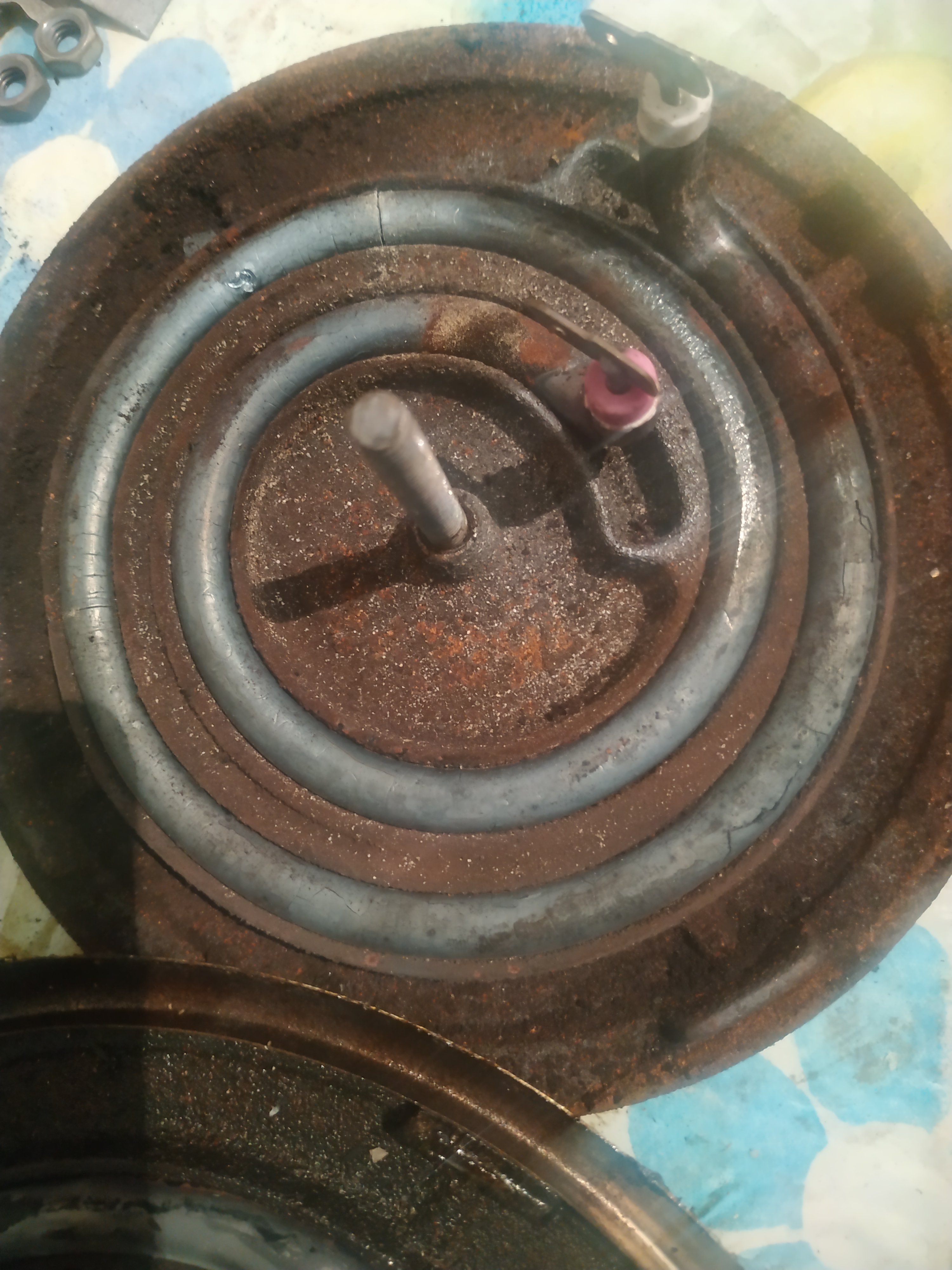

    10.437
    Ті тени повне лайно, полопались майже одразу під тими чугунними блинами, недарма та плитка дешева. Китайпром
    Konrad Lorenz, ДВ762 та Ph@ntom подобається це.
  25. ДВ762
    ДВ762 Leutnant
    1.087
    Якщо не погоріли - ідеальне навантаження для перевірки генераторів, інверторів і інших джерел енергії
    Останнє редагування: 15 гру 2025
    Konrad Lorenz та Cladotrix подобається це.
  26. Cladotrix
    10.437
    Тени? В хлам, полопали поперек. Це родич таке викупив. Одноразова плитка, не дарма дешева. Купити ніхрому та самому забацати на керамічній основі мабуть надовше буде, як колись плитки були. IMG_20251215_191138.jpg
