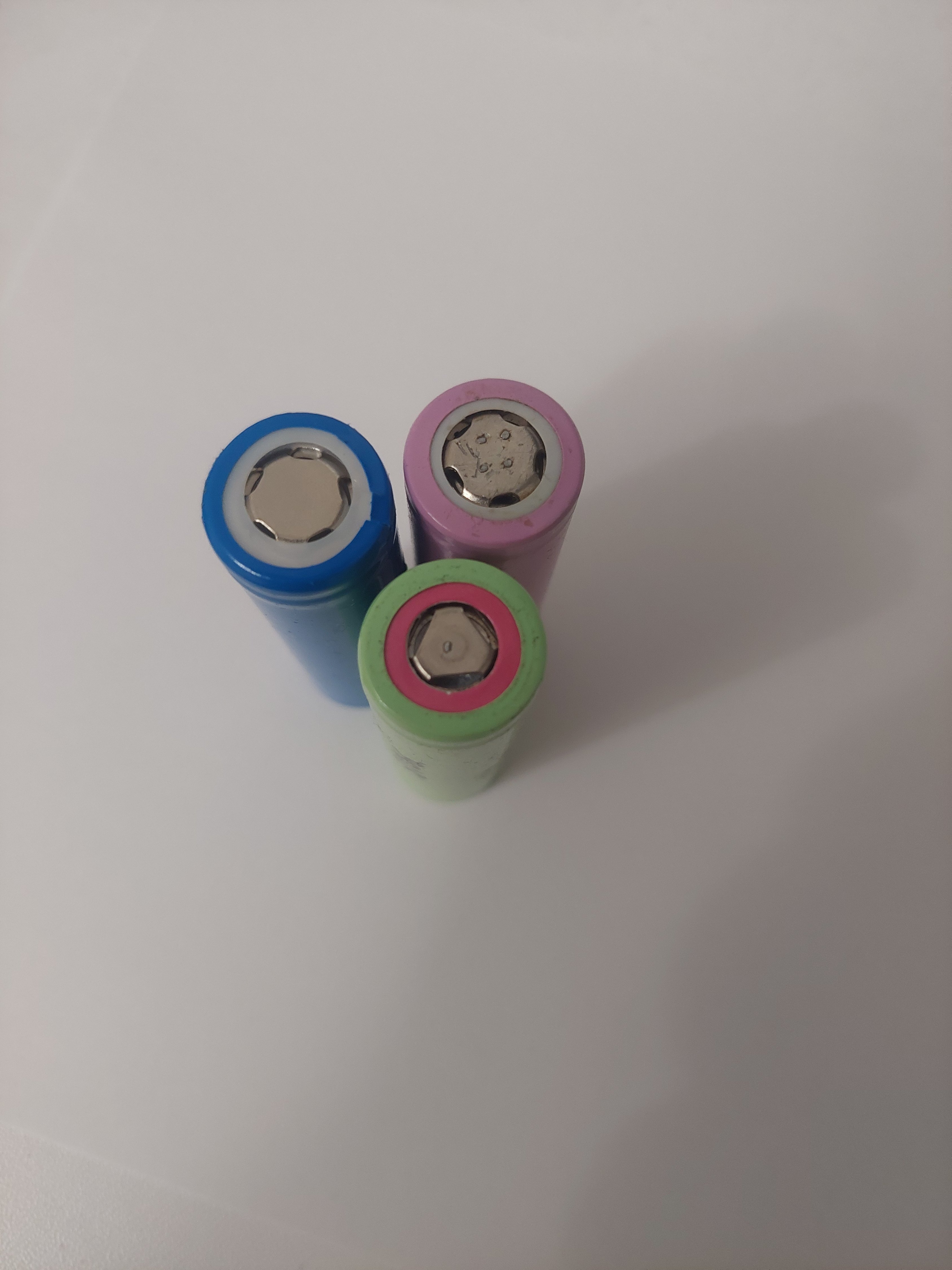

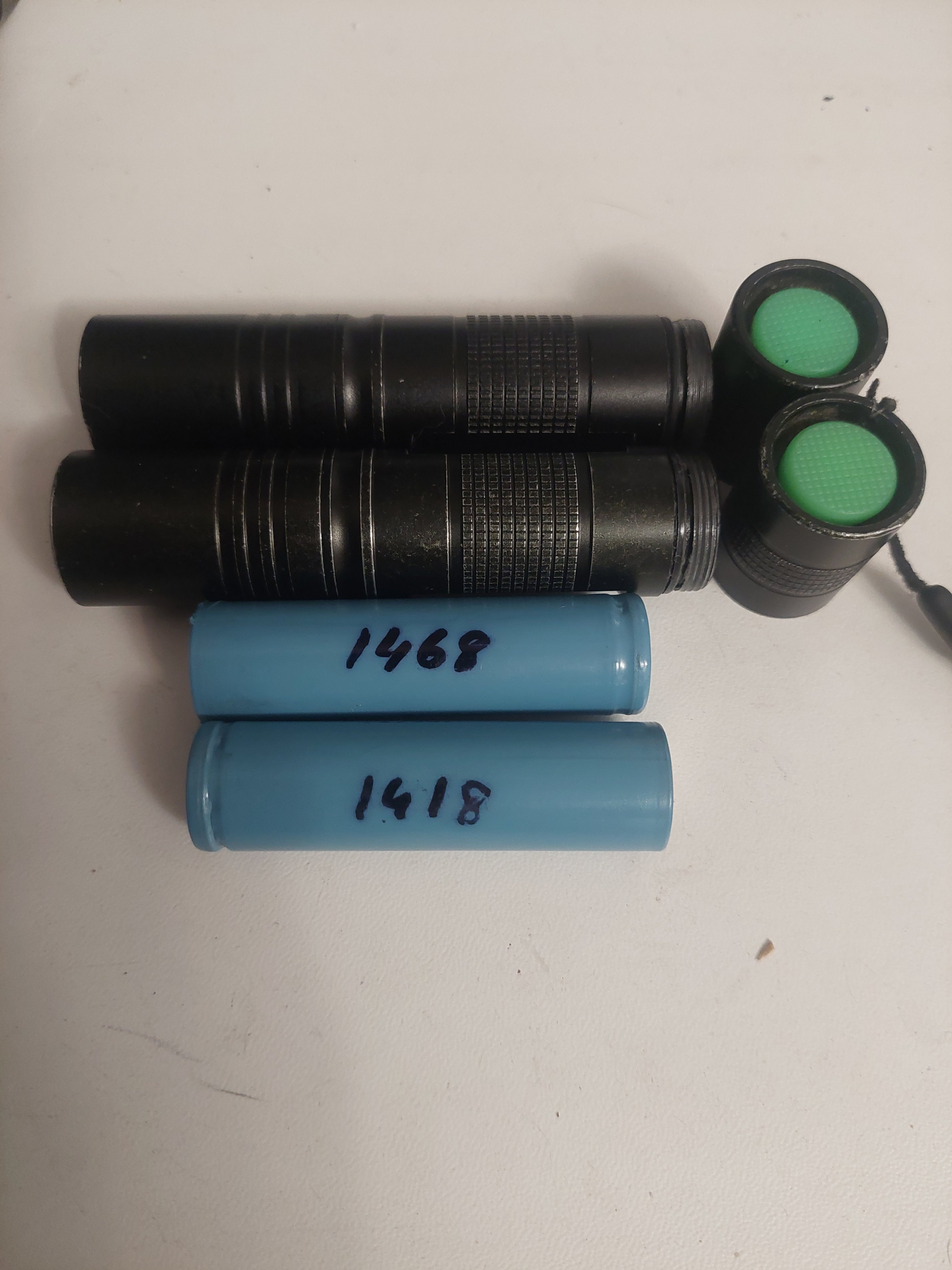

    от якраз тесловські з свіжих АКБ і треба брати у надійних продавців...
    Ось мої тесловські (в них "+" контакт трикутний а не як в інших)
    А ось з дохлого АКБ мого нетбука по 1400мАг
    ПС: всі АКБ що попали мені в руки проходять тест на ємність і значення наношу маркером щоб потім бачити як деградує АКБ

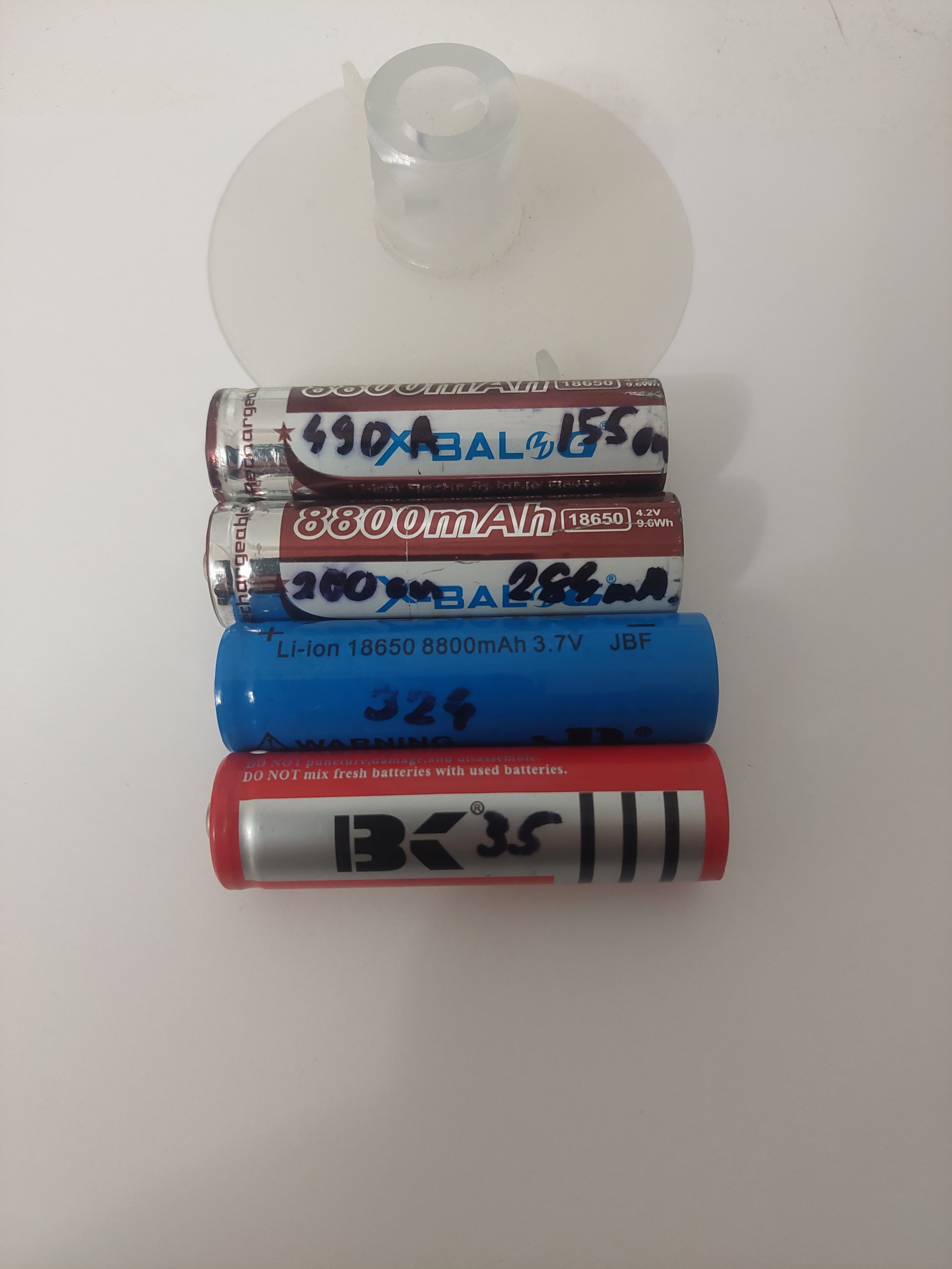

    А ось яскраві представники поробок дідуся Ляо Цзи:
    на всіх написано 8800мАг...по факту 490 - 284-324-35 !!!!
    тому перш ніж купувати такі поробки - краще подумати чи варто викидати гроші...

  18. ДВ762
    ДВ762 Leutnant
    1.087
    Ненька. Portae caelestis.
    оті що зверху на 490 мАг і 284 мАг то я дуже давно за копійки в нагрузку брав до чогось (щоб набрати мінімальну суму заказу)...більше ніколи таке не купував...а 2 нижніх на 324 мАг і 35 мАг то мені дістались в спадок...дуже часто ті що міряв людям були в діапазоні 800-400 мАг...1000 і вище нові китайські мені не попадались...можливо такі і є...но я зупинився на б/у теслі

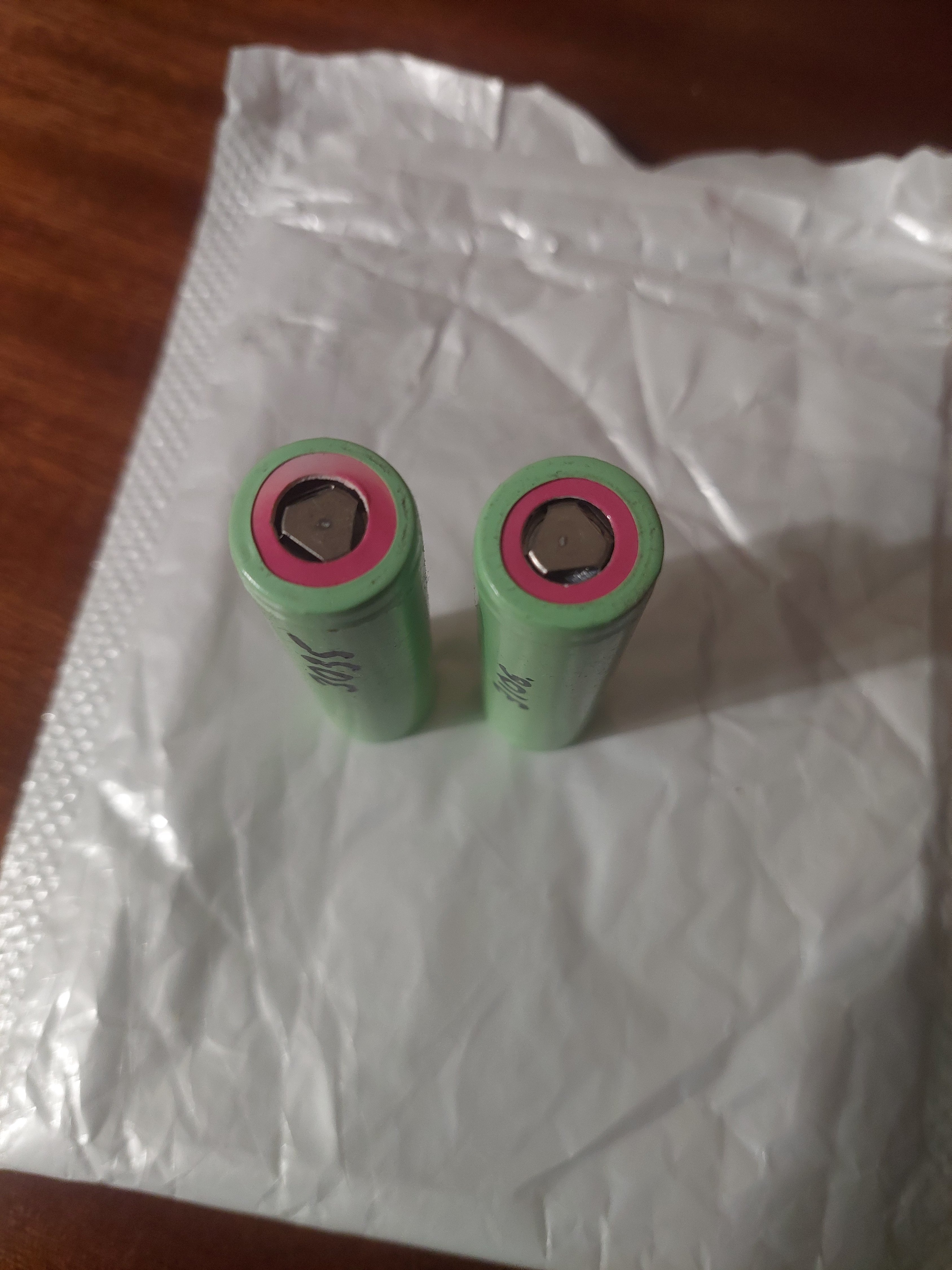

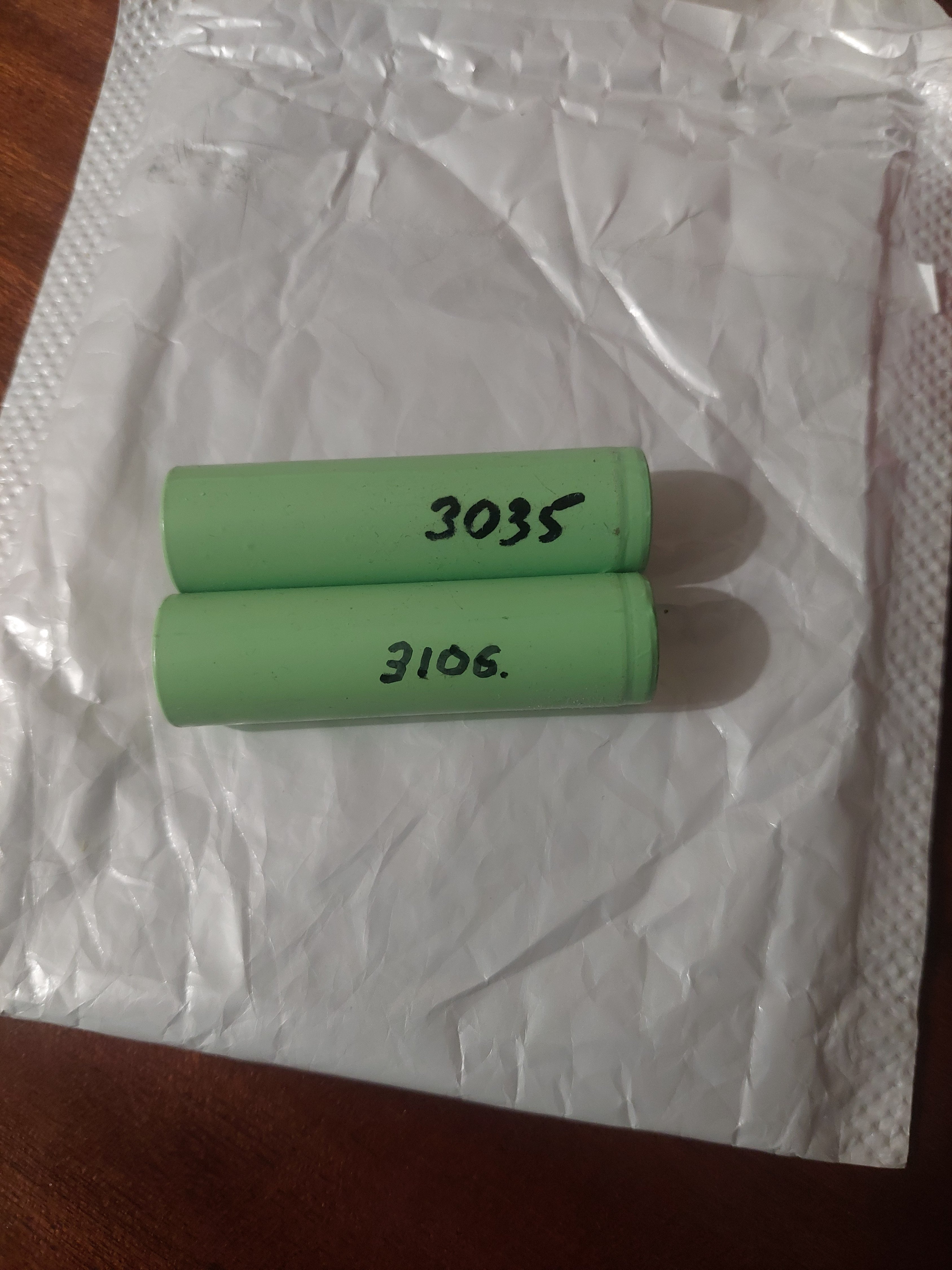

    У мене на сьогодні тільки Літокала-500, але NOR-тест на ній забирає багато часу, а при відключеннях не вгадаєш, коли можна поставити на тест (навіть, якщо попепередньо зарядити повністю, щоб на цю частину тесту не витрачати час). А щось по типу ATORCH поки ще не придбав (тільки на зварку для АКБ розорився).
    Недавно придбав з розборки Samsung 29е по 40 грн./шт. Внутрішній опір - 21-22 мОм. Вага АКБ співпадає з Datasheet. Тобто в цьому плані ніби нормальні. А от ємність не можу ніяк заміряти...
