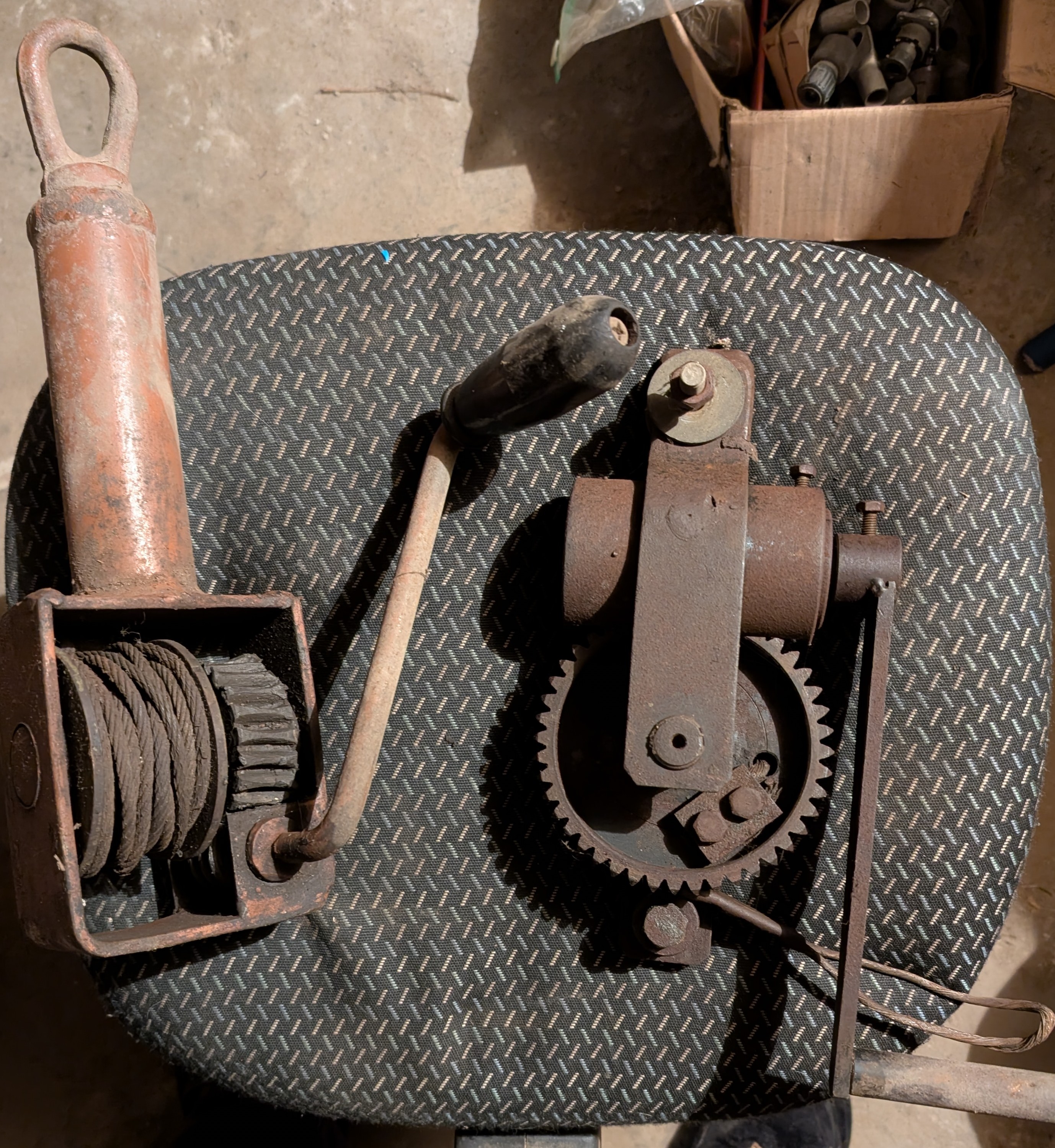

    Що значить не потрібен? Дерево потягне нах, розмотає трос, і жахне на провода чи хату. На яку вагу хоч приблизно, пару сот кг? Як називається? Мало тоді. Стопор можу і примудрувати,, але якщо благенька по тязі, то нема сенсу гратись.

    Не потягне. Соріш за все знову буде купа залізяк як на фото. Таким тягати дерево так собі. Велике передатне число, замахаєшся крутити, трос короткий, а розмотувати треба тягнути за трос, поки хтось крутить ручку.

    там червяк! а червяку стопор не потрібен:p

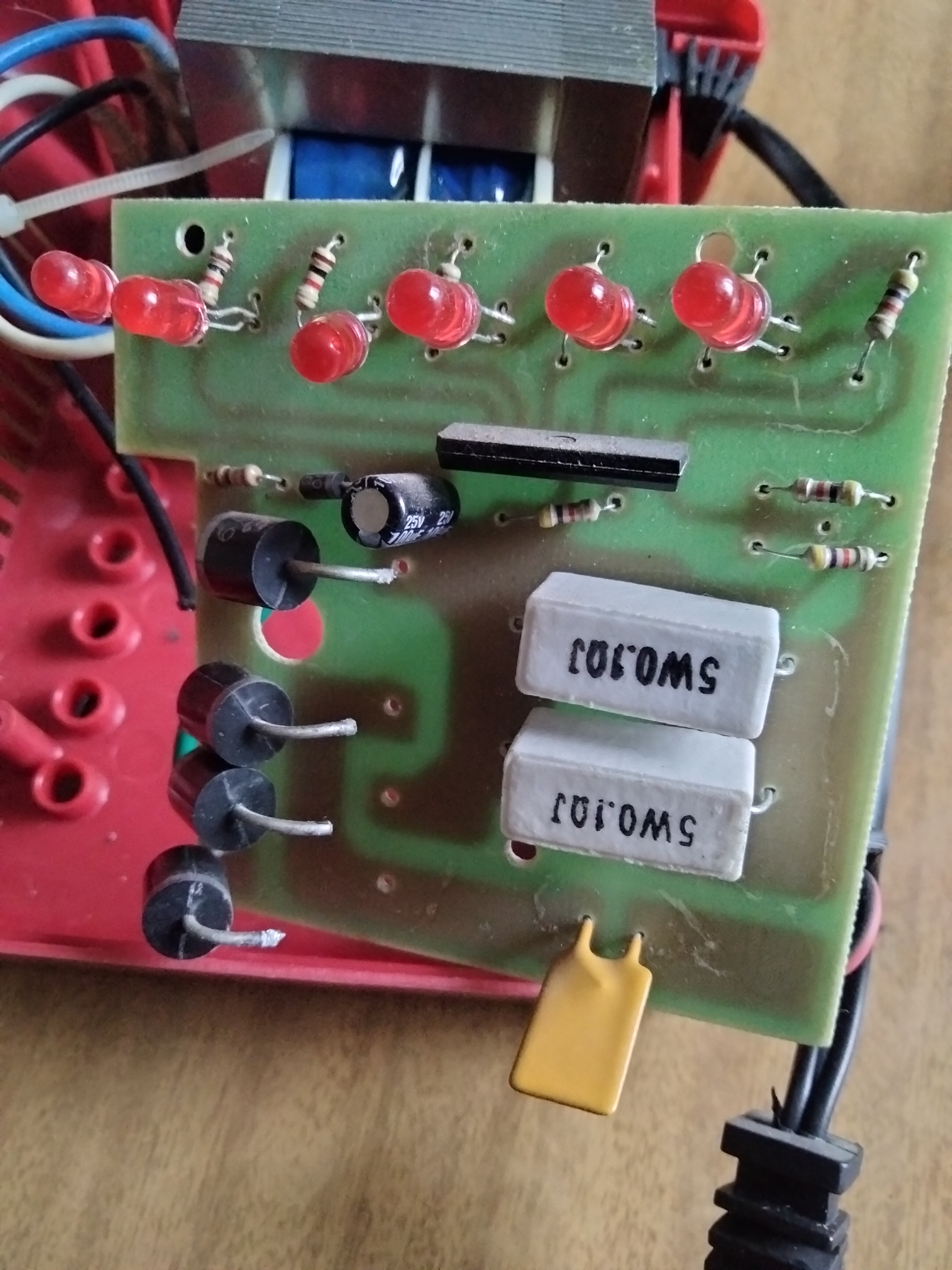

    Кому цікава путужна путужність трансформаторної зарядки акумів від Intertool, то ось вона.
    Маємо, вихід з трансформатору 13,6 вольт, напруга після діодного мосту - 12,4.
    Акумулятор з напругою 12,6 він апріорі зарядити не може.
    Йопана срань.
    Я розповім усім, у шо перетворив країну zeлений виблядок. Це просто якесь кю.
    Пс. Думав побиті діоди, так ніт. У режимі перевірки діодів дзвоняться, як треба.
    Згідно схеми, AС пішло на діодний міст, далі "-" через резістори 5W на клеми, "+" через незрозумілу дрисню також на клеми.
    Схема індікації струму вимірює падіння напруги на тих 5W резюках, та щось там показує.

  16. ДВ762
    ДВ762 Leutnant
    1.087
    Ненька. Portae caelestis.
    Рахуємо:
    Амплітудне значення напруги після діодного моста буде 12,4 ×1,4=17,36в
    АКБ фаатично є великим конденсатором....тобто напруга на АКБ при 12,4в діючих буде підніматись чуть менше 17, 36в амплітудних...таки буде заряджати....
    для перевірки берем любий конденсатор на 25-30в і ємпістю 500-1000мкф і підключаємо до виходу зарядного і наблюдаємо напругу до якої буде прагнути наблизитись напруги зарядки...
    Ph@ntom та Konrad Lorenz подобається це.
  17. Ph@ntom
    Ph@ntom Hauptmann
    2.254
    Я під'єднав, але збільшення напруги не побачив взагалі.
    Думаю прикрутити до нього DC/DC перетворювач та підняти напругу до 14,3 вольт.
    Пс. У процесі ревізії зробив 2 речі. Пропаяв діоди, єдин з яких можливо був погано припаяний. Тобто можливо був 3х колісний діодний міст. Пропаяв дроти, бо єдин крокодил відвалився.
    Увимкнув зарядку, кинув на акум, і бінго!
    14,2 вольт і трошки піднімається.
    Зараз вже 15,3 вольт, струм 0,8 А.
    Ненавмисно відремонтував)))
    Останнє редагування: 22 лис 2025

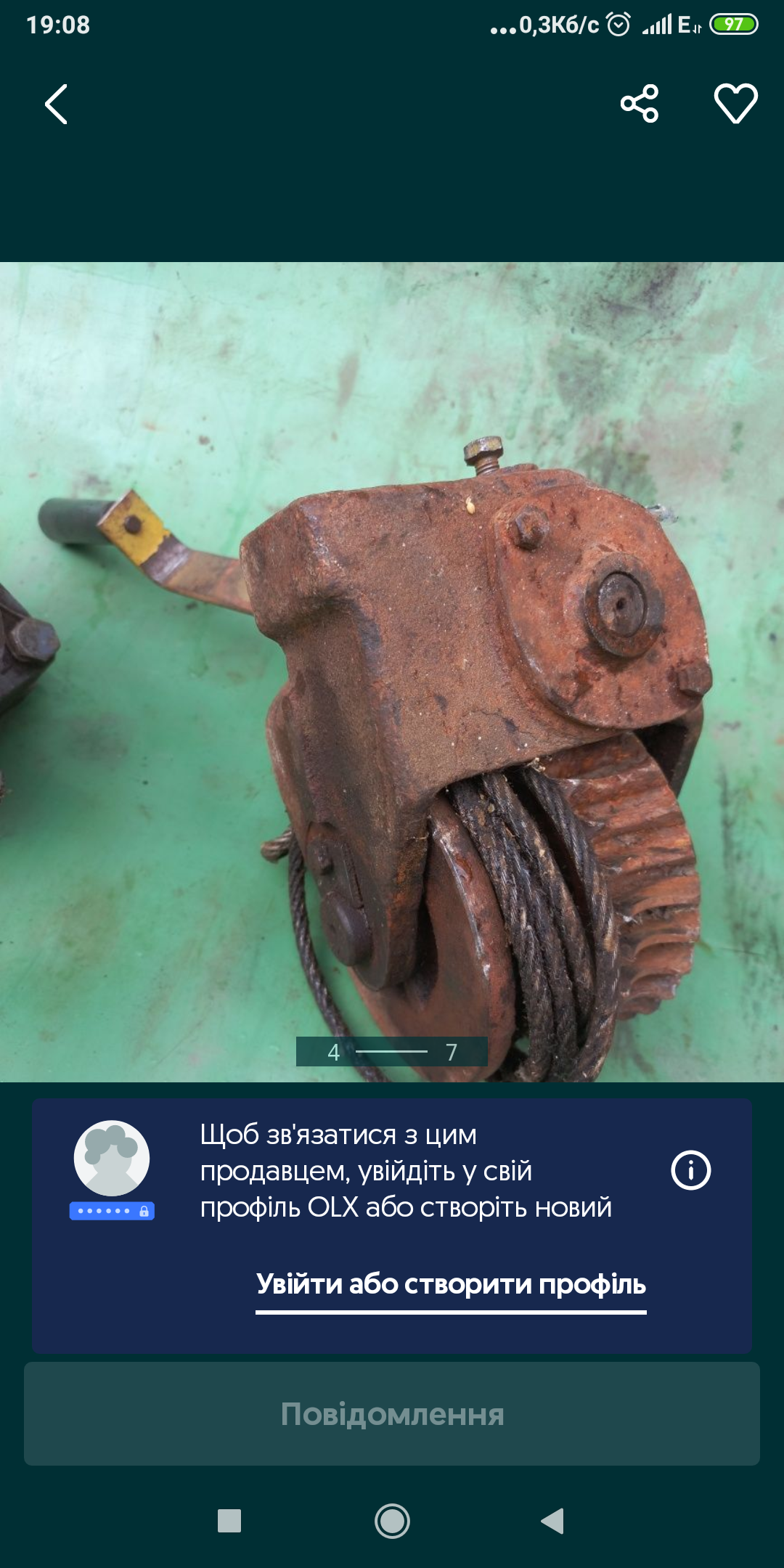

    Часом не така? Дебеліша рази в три, але не можу зрозуміти вантажопід'ємність, нема маркування. З дивного це 3 болтика десятки якими вона кріпитись повинна:smile_9:, курва більші не могли покласти? Screenshot_2025-11-22-19-08-28-134_ua.slando.png
    Ці черв'ячні схоже не розраховані на велику вагу? Пів тони і все? Ричажні бачу продають, заявляють кілька тон, а вони виглядають кволішими значно.:rolleyes:

    Я не вмію розраховувати металоконструкції, тому питання скільки воно витримає не до мене. А от полоскотати тобі нерви... ;)
    Обирай яка тобі подобається, самовивіз.:)

  25. Cladotrix
    Cladotrix Der Grüne Führer
    10.437
    Якшо дуже припре, то можу зварити ричажні типу шахтних, і тд, вже приблизно прикинув, то зо три види знаю як зробити і з чого. За те китайське, що зараз продається на ринку, буде мабуть міцніше. Просто зацікавили можливості старих черв'ячних з фото, те що їх довго натягувати не проблема
