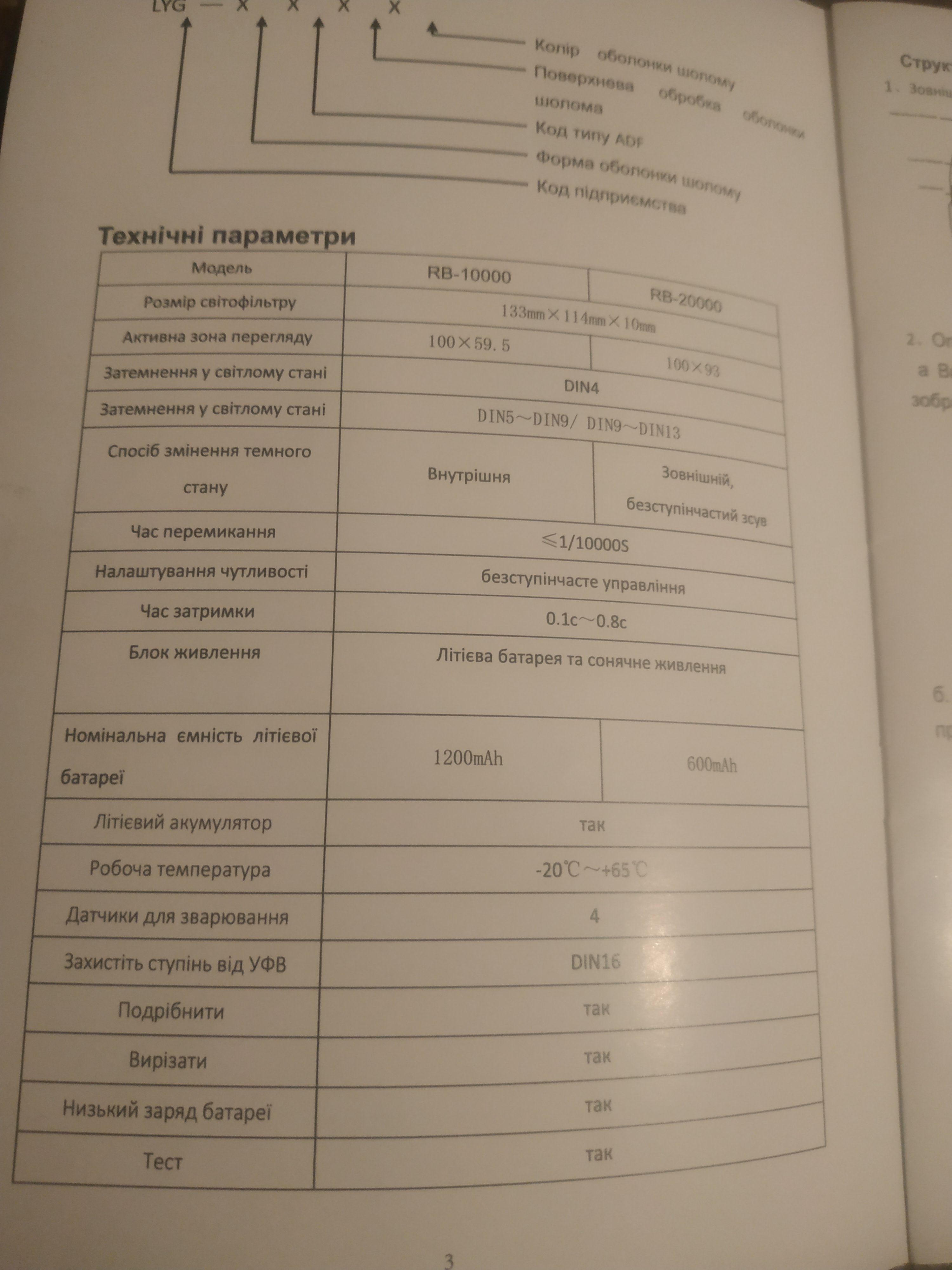

    Там чотири датчика по кутам, для відслідковування спалахів. Автоматично вона інтенсивність не відслідковує, там крутилками виставляє зварювальник, затримку, чутливість та затемнення, три крутилки, і 1 тумблер. Панельки виходить сонячні, треба коротше інструкцію витягати з тумбочки. На батарейці не написано шо акум, але схоже що підзаряжати її повинно

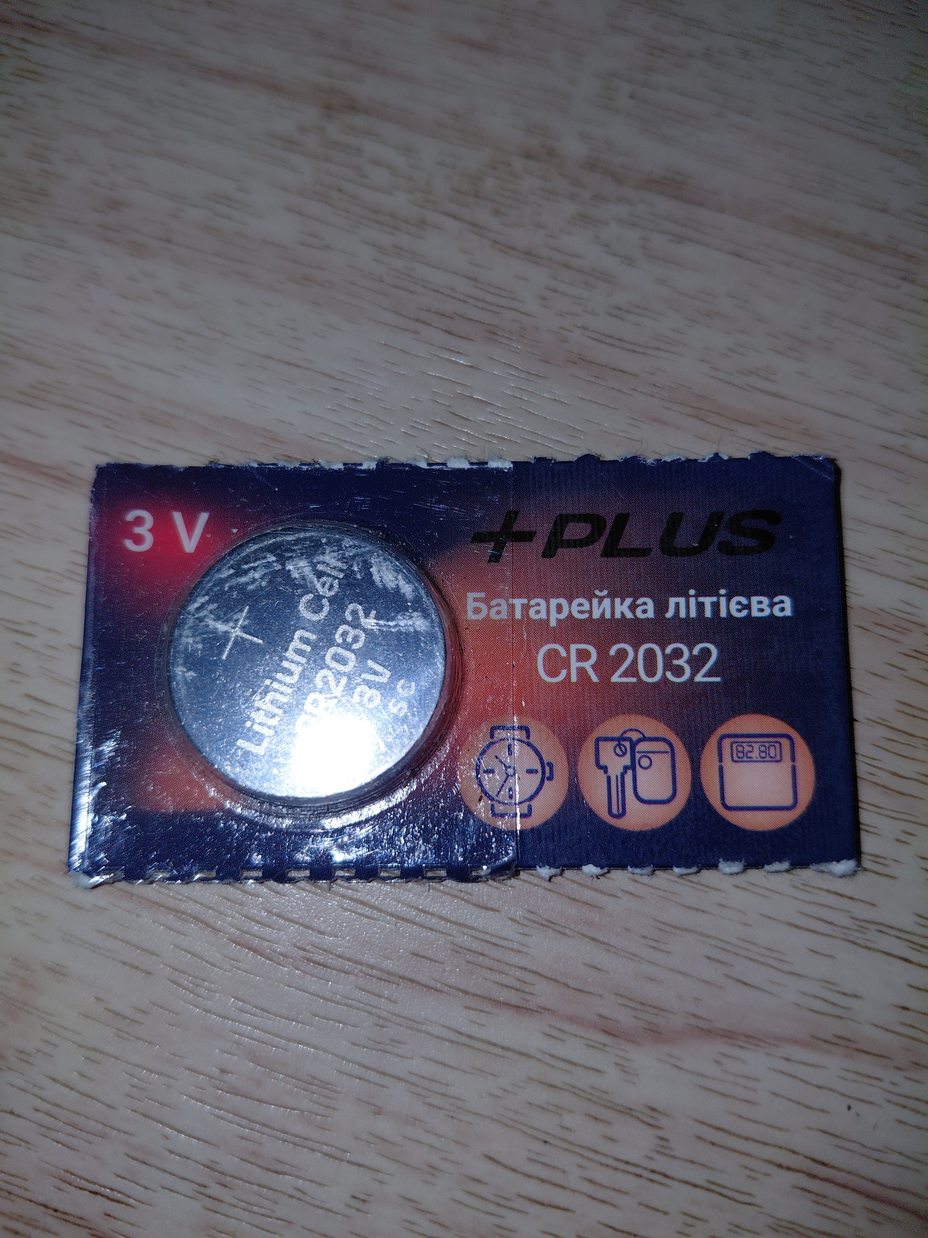

    В мене RB 20000, повнофункціональна модель. IMG_20251118_173801.jpg Вони запарили , сиди і думай, чи маска тупо працює від сонячної панельки, чи панелька заряджає батарейку, бо так по ідеї й має бути, чи вона не заряджається взагалі і її в утиль. IMG_20251118_174217.jpg

    Так треба глянути на батарейку з другого боку. Чи вона решаршабл, чи ду нот решаршабл ?
    ДВ762 подобається це.
  5. Konrad Lorenz
    Konrad Lorenz Feldwebel
    244
    Terra kozakorum
    Літієві батарейки на 3в бувають і одноразові, ціна майже як в акумулятора
    Cladotrix та ДВ762 подобається це.

    Це не акум,а звичайна батерейка . В пульту до колонки працює по 3-4 роки,і коштує копійки 20251118_184716.jpg
    Ph@ntom, Cladotrix, Konrad Lorenz та ще 1-му подобається це.

    Взаалі то батарельки не заряджаються...якби там стояв акум, тоді да...а так нє...
    Cladotrix та Konrad Lorenz подобається це.
  8. Konrad Lorenz
    244
    Terra kozakorum
    Вони є одноразові і акумулятори. Одного розміру.

    АКБ такого формату не попадались...має бути якесь маркування що то АКБ...полюбому тра дєлать вскритіє тій масці!
    Ph@ntom, Konrad Lorenz та Cladotrix подобається це.

    Запіндюрив 2ааа батарейки, і нашо то вскритіє. Холдер на 3 ааа , одне гнііздо перемичка, шлангочка з фольгою впхана. І все ото прекрасно помістилось над екранчиком , в середині маски.
    Я просто не розумію про сонячні панельки, як від них працює маска, і вони не заряджають батарейку? Її ж ніззя заряджати
    ДВ762 та Ph@ntom подобається це.

    Є у мене пульт під подібну батарейку. Так купив 2 акумулятори у китайців. Один точно такий як був, підробка за великі гроші, а інший трохи менший ще й з ніжками. Так той справжній, хоч і ніжки довелося відкусити. Там проблема що 3,2 вольти, бо їх мало таких, Більшість на 3,7 вольт, їх повно всіх розмірів. Але ставити небезпечно замість 3,2.

    Панелькі дують фотоелектрику на компаратор, який в залежності від положення крутілки вирішує чи закривати штори, чи палити очі далі))
    І весь цей механізм живиться від батарейки.

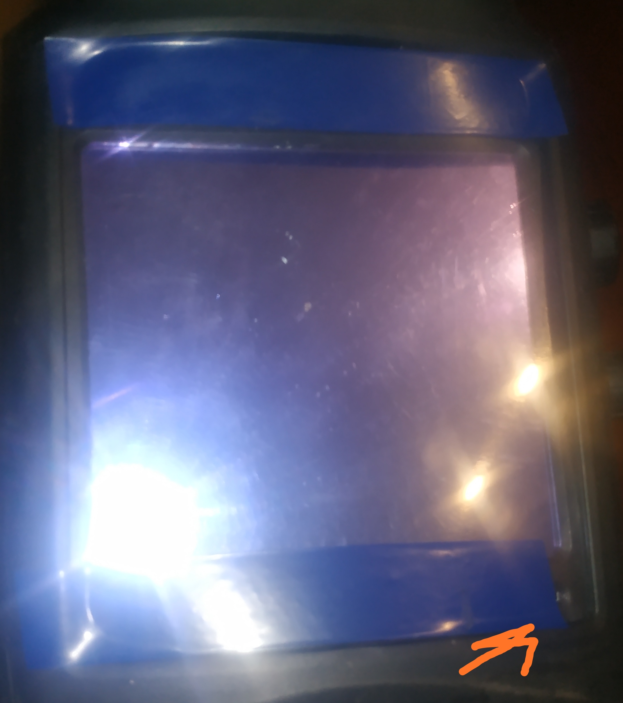

    Ось розмірковування від "гуру" масочного, типу без панельки не працюватиме
    Ось я заклеїв обидві панельки і 3 датчика ізолентою( синьою), залишив лише один датчик, світив в нього ліхтариком, все спрацьовує. IMG_20251118_205050.jpg
    Роблю висновок, батарейка в масці для старту схеми, а панельки мабуть вступають в роботу коли горить дуга, і живлення на екран вже йде з них, так зроблено для того щоб батарейка довго ходила, а саму батарейку панельки по факту не заряджають, там може якийсь мізер хіба на неї проривається і то навряд. Від батарейки маска стартує, а тримає затемнення від панельок, сама реакція на спалах іде від 4х фотоелементів.
    Клав я на пошуки літієвої, отако колгоспно і буде, якого пеніса вони не примудрували поширене живлення, то хз, там повно місця, хіба в когось мордяка здорова, тоді пальчики ааа не влізуть..:rolleyes: Рідна літієва хоч і довго ходить, але коли крякнула в непідходячий момент, то шо хоч те й роби в селі.

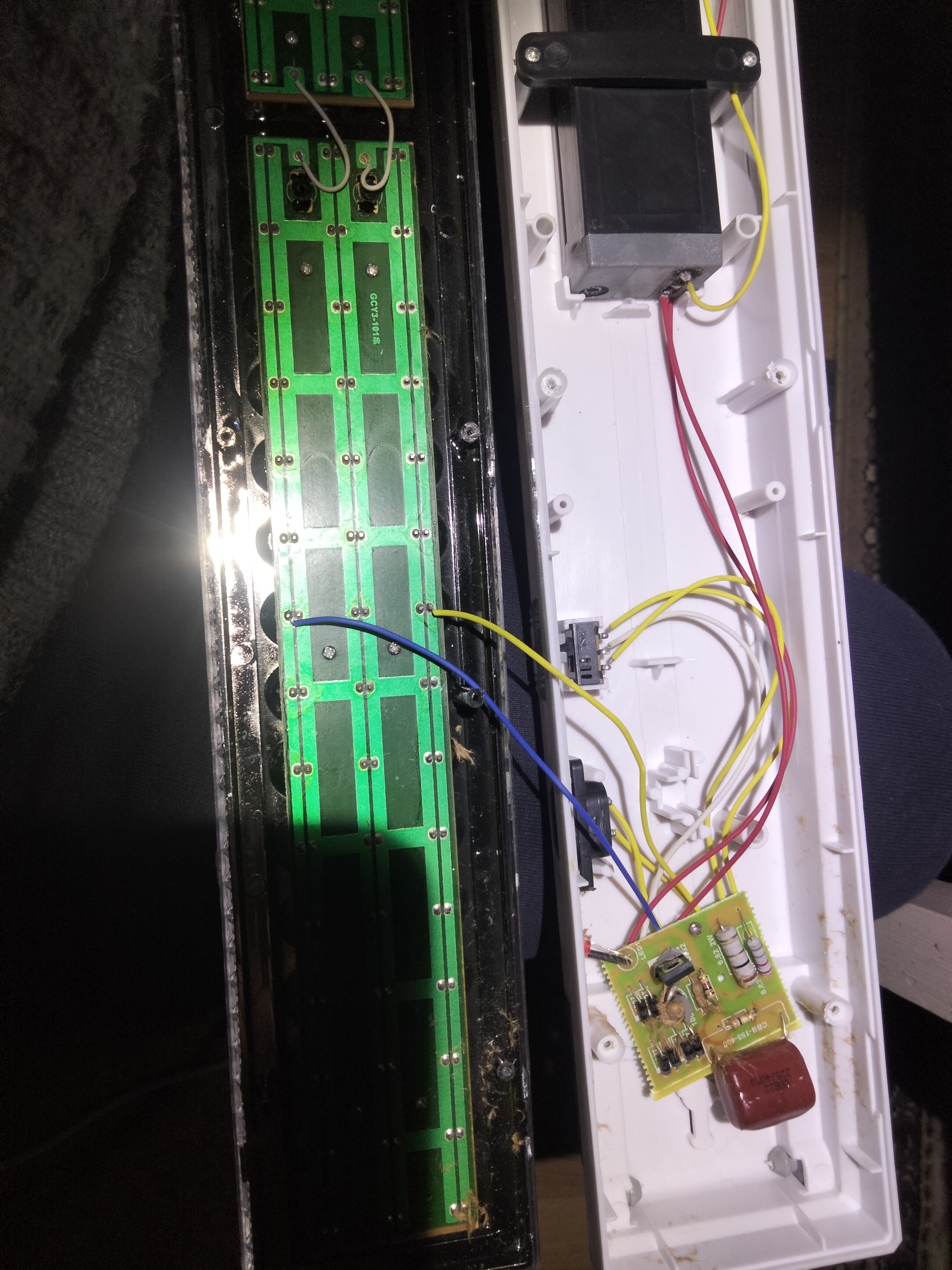

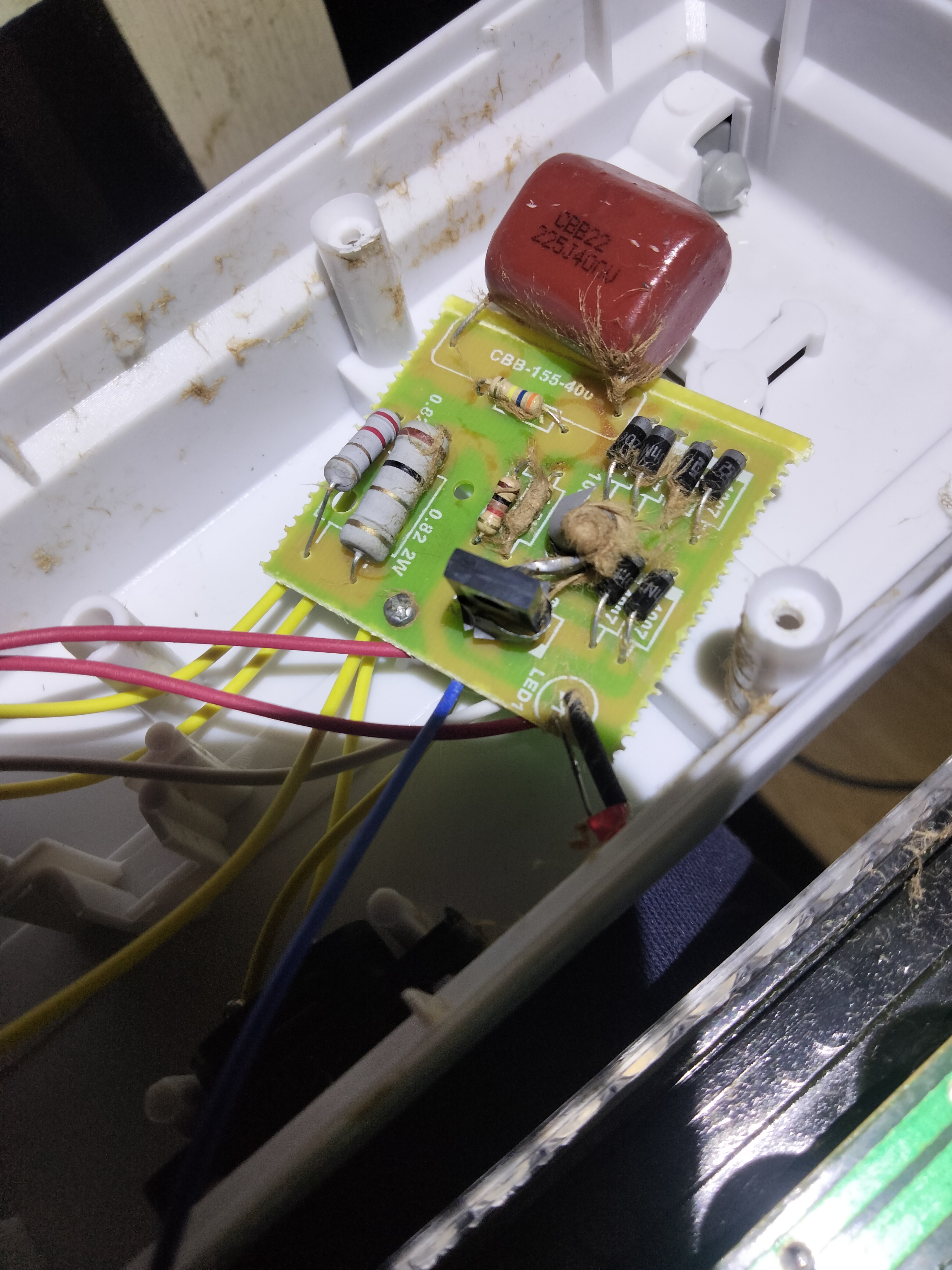

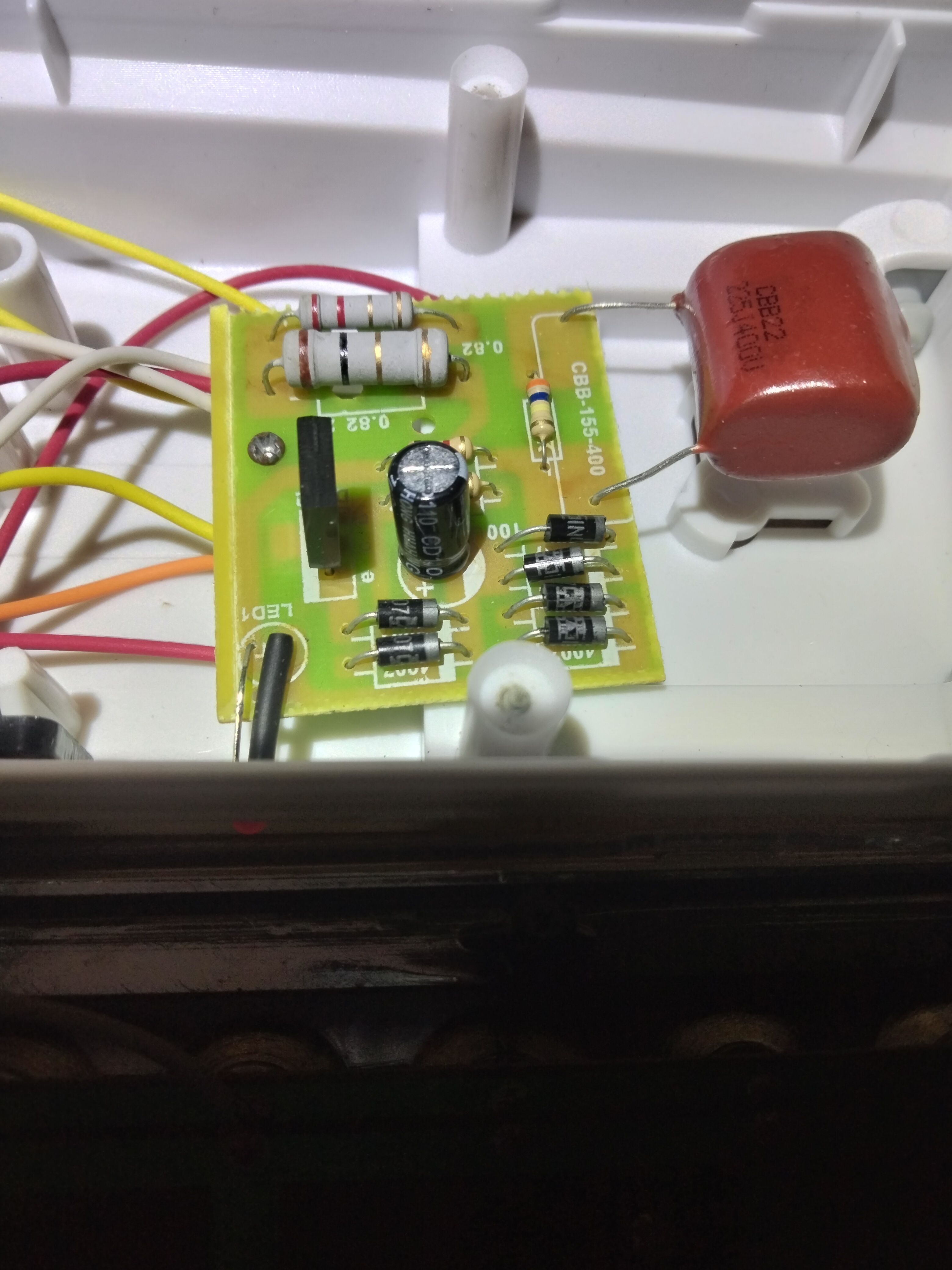

    Панове, є питання.
    Розібрав ліхтар.
    Бачу відгорівший контакт акума та вибухнувший електроліт на платі.
    І от питання. 12 вольт заводити на плату замість здохлих акумів, або викинути усе нах, та увімкнути 12 вольт напряму, на збірку світлодіодів?
    IMG20251119170659.jpg IMG20251119170704.jpg IMG20251119170709.jpg IMG20251119172654.jpg
    Пс. На платі бачу діодний міст для зарядки акумів від 220, та баласт для реалізації 2х режимів живлення, повна путужність на весь мільярд дерев, та напівшишечки, чисто для роялю.

    А що заважає перемити плату спиртом, підключити до неї 12в і подивитись тестером що вона видає на виході, і чи видає взагалі? Якщо дохла, тоді вже напряму, там по ідеї ще опір треба притулити, для обмеження струму між 12в та світлодіодами, закон Ома в поміч

    Отак і спробую, єдна з трох плят жива наче, акуми в усіх дохлі, з'явиться електрика, припаяю бмс на 21700, під'єднаю та поміряю.

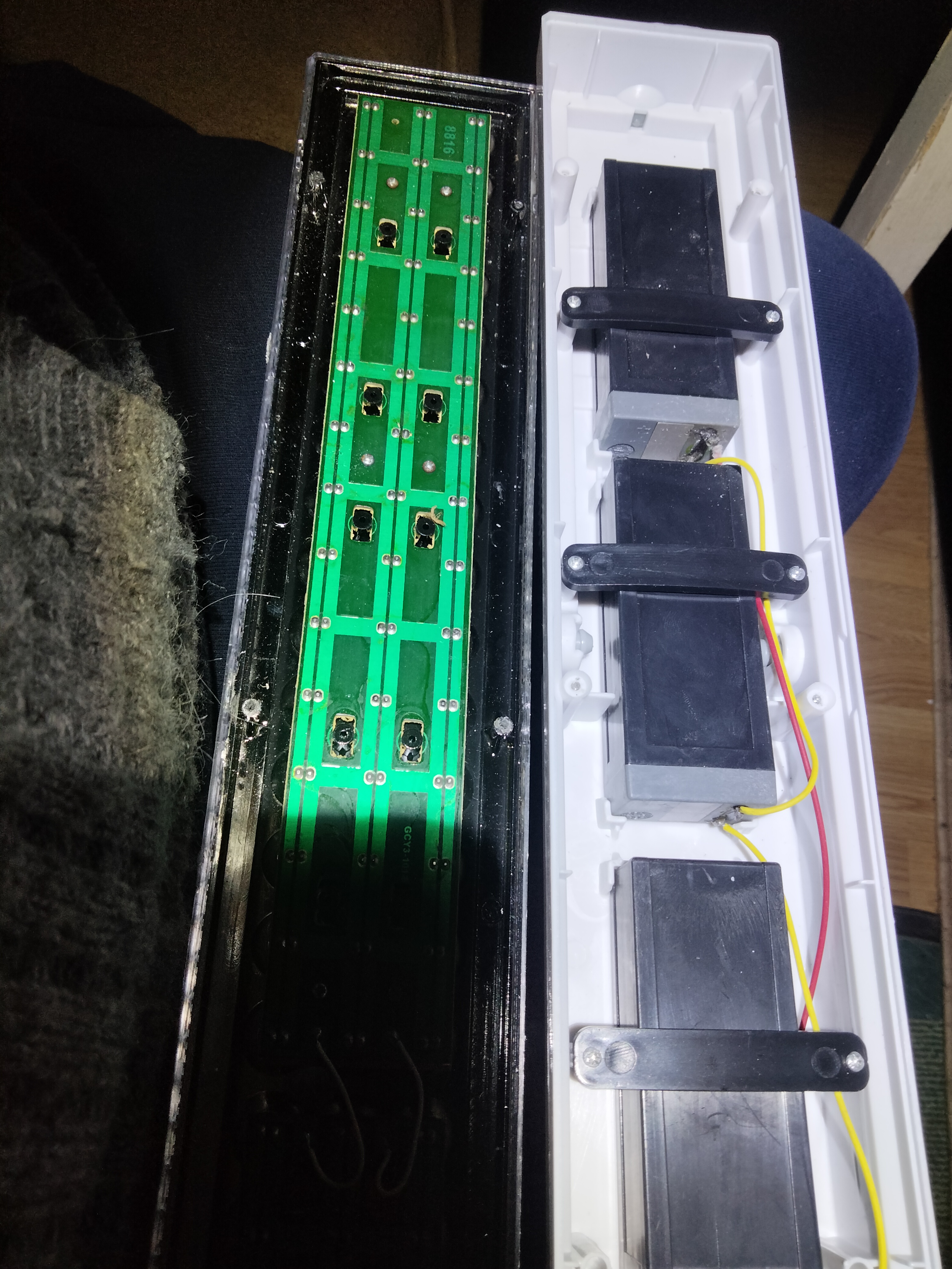

  22. ДВ762
    ДВ762 Leutnant
    1.087
    Ненька. Portae caelestis.
    можу помилятись але...бачу 6в акум...ковиряєм кришечку на акумі - під нею 3 дирдочки закриті ковпачками - знач 6в...
    міряєм акум, міняєм конденсатор і пробуємо шо по чьом...

    3 акума по 2 дірочки у кожному.
    Виходить 6 дзюрок, як в автомобільному)))
    На свинцевих акумах повний нуль.
    Пс. Єдна плята повністю ціла.

    от сліпота куряча:oops:..дивився фотку де акум і платка...а там де 3 акума аж тепер роздивився...
    то там 2 світильника?..в 1му плата жива а в 2му конденсатор стрільнув?
