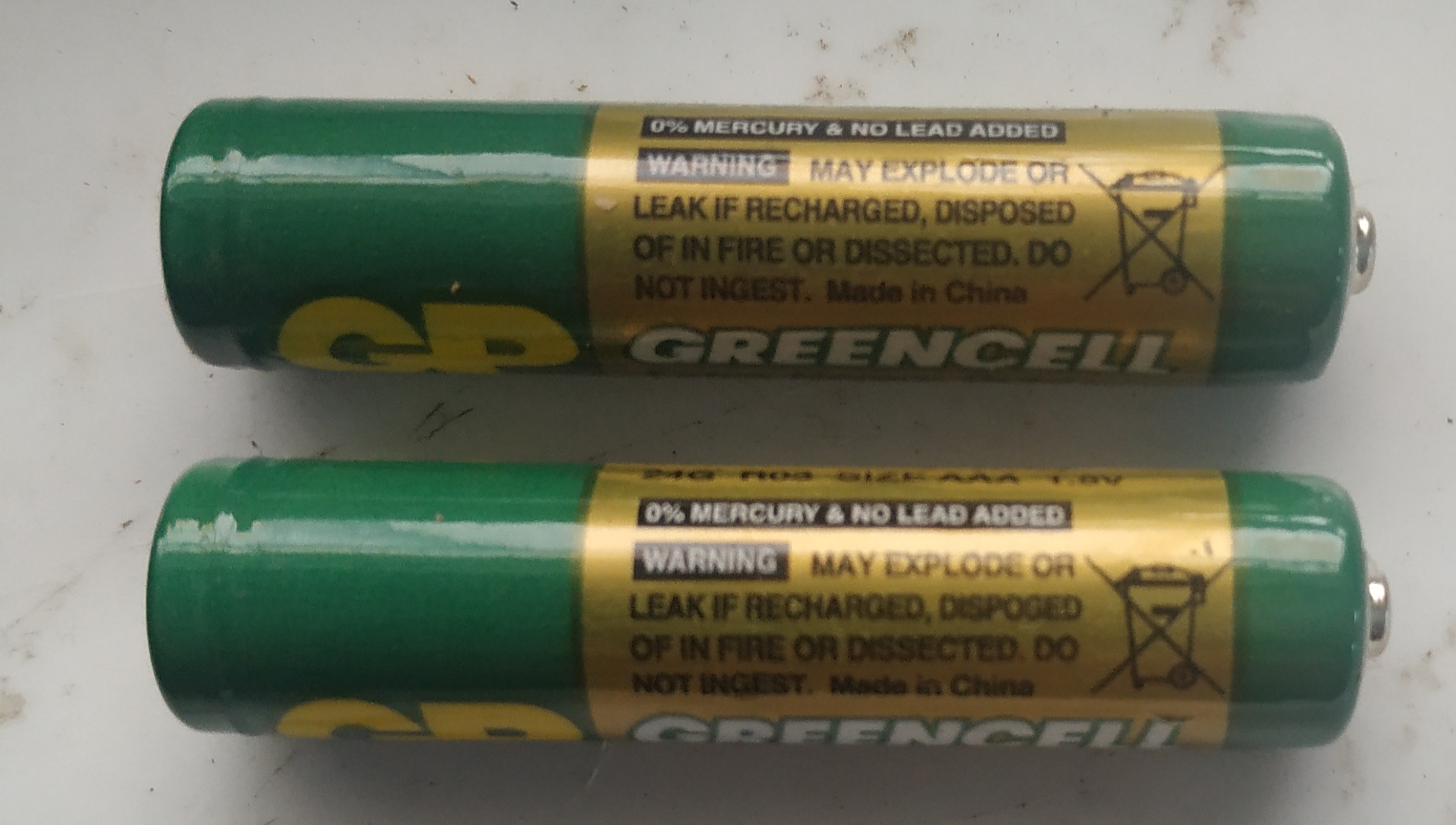

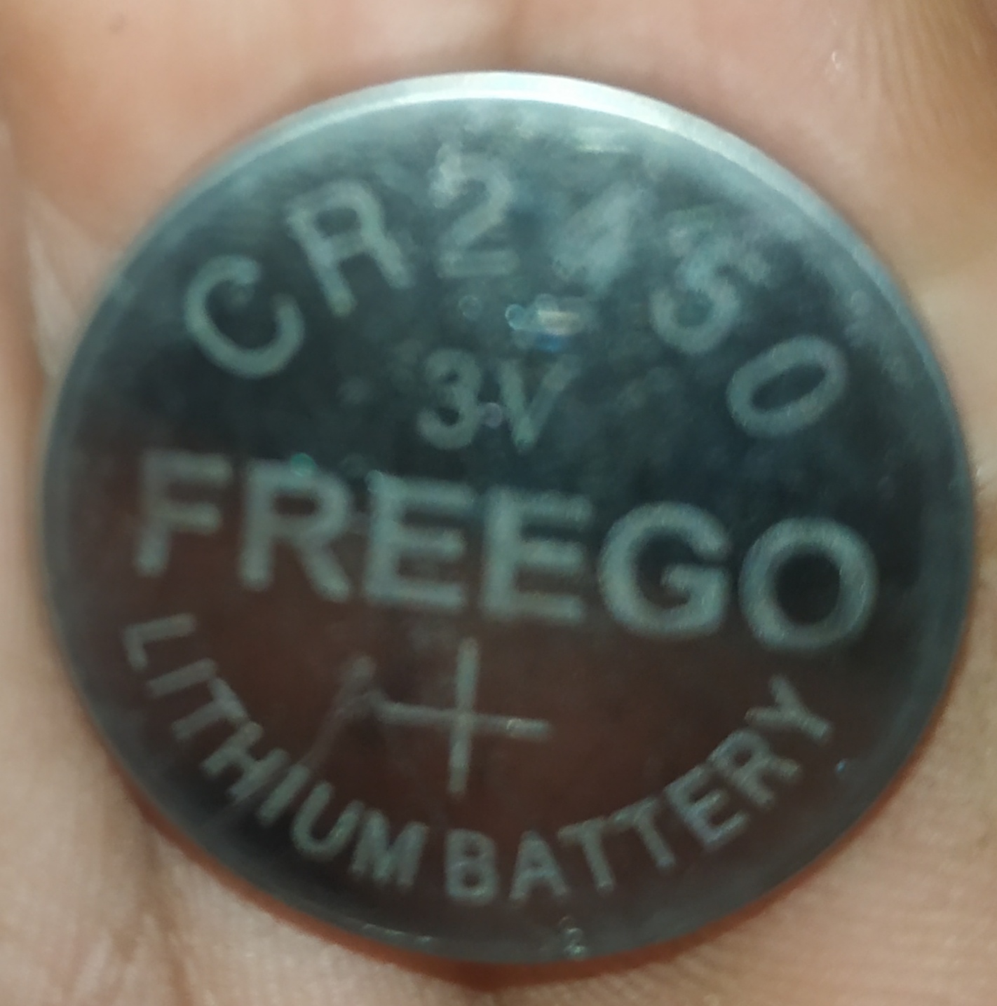

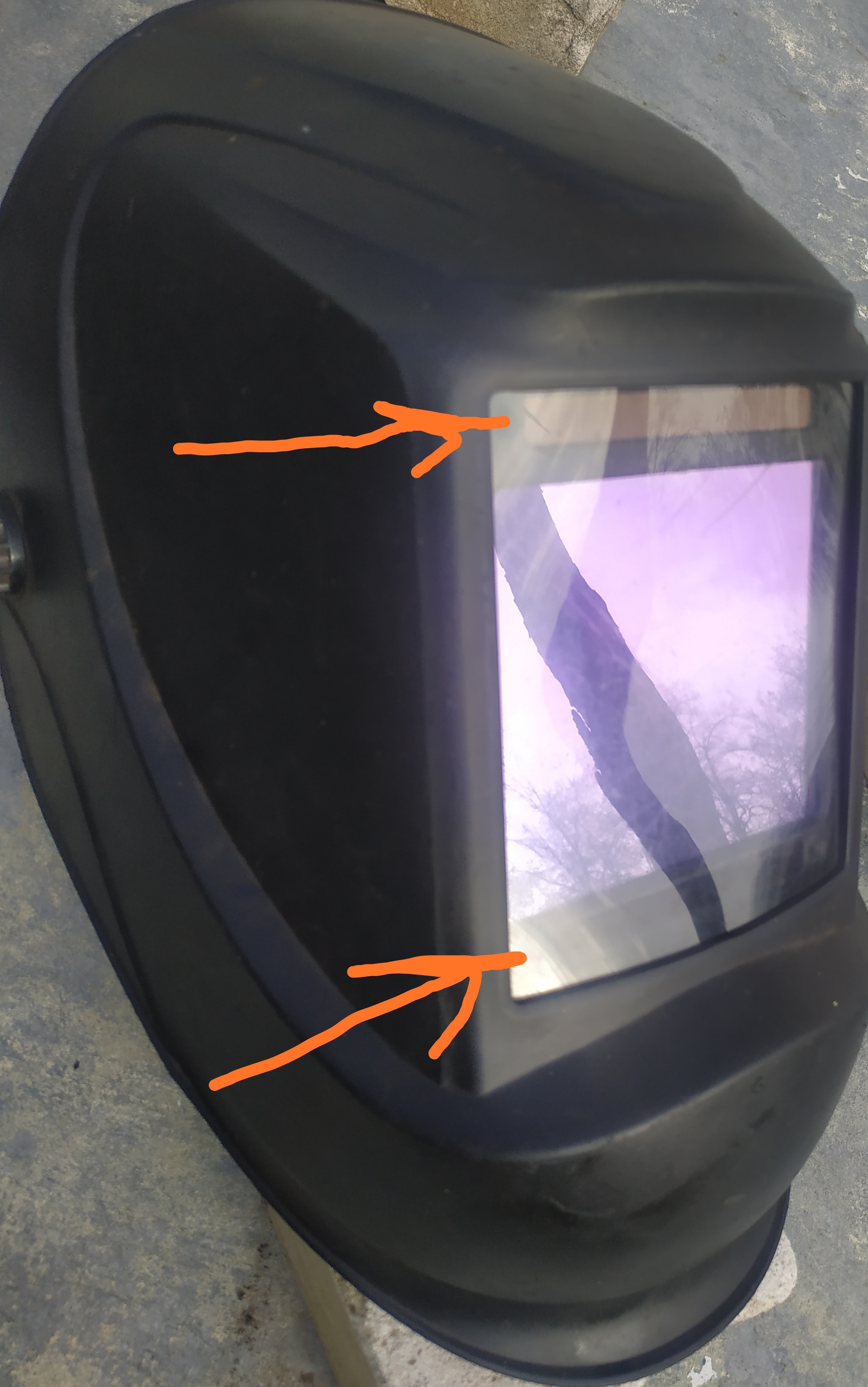

    Привіт. Здохла батарейка в масці хамелеон, така IMG_20251117_131623.jpg , я так розумію від сонця повинна підзаряджатись чи шо, бо дві сонячні панельки зверху і знизу екранчика, чотири датчика по кутам IMG_20251117_140226.jpg . Літієва три вольта, але заміряв то там 1вольт в залишку.
    Питання в тому чи можна туди втулити дві аа по 1,6в, в сумі 3,2в, чи розряджати кожну до 1,5в?. IMG_20251117_140601.jpg В селі тупо невеликий вибір, а варити треба вже. Хтось таким займався по живленню? І що з сонячними панельками робити, заклеювати ізолентою?

    нова така батарелька 3.3в...на вихідних міняв подібну 2325 і поміряв нову..це так як нова пальчикова 1.6в а пишуть 1.5в

    Дякую. Я так і думав що ця трьохвольтовка приблизно як 2 аа, а воно навіть і більше.
    Мені пальчики і по 1,7в траплялись.
    По приколу поклав маску біля лампочки зберігайки, може через панельки зарядить стару батарейку. Орієнтувався по червоненькому індикатору "Тест" в середині маски, там треба сильно вгадати положення лампочки відносно обох полосок зарядних, бо індикатор мигав і тух, а це горить постійно. Може з цього роя щось і вийде. Якщо не вийде, варіанти ще два є, найшов свою стару маску не хамелеон, ну і можна підгрузити 2аа в хамелеон. Я так розумію про всяк випадок заклеївши сонячні батареї.

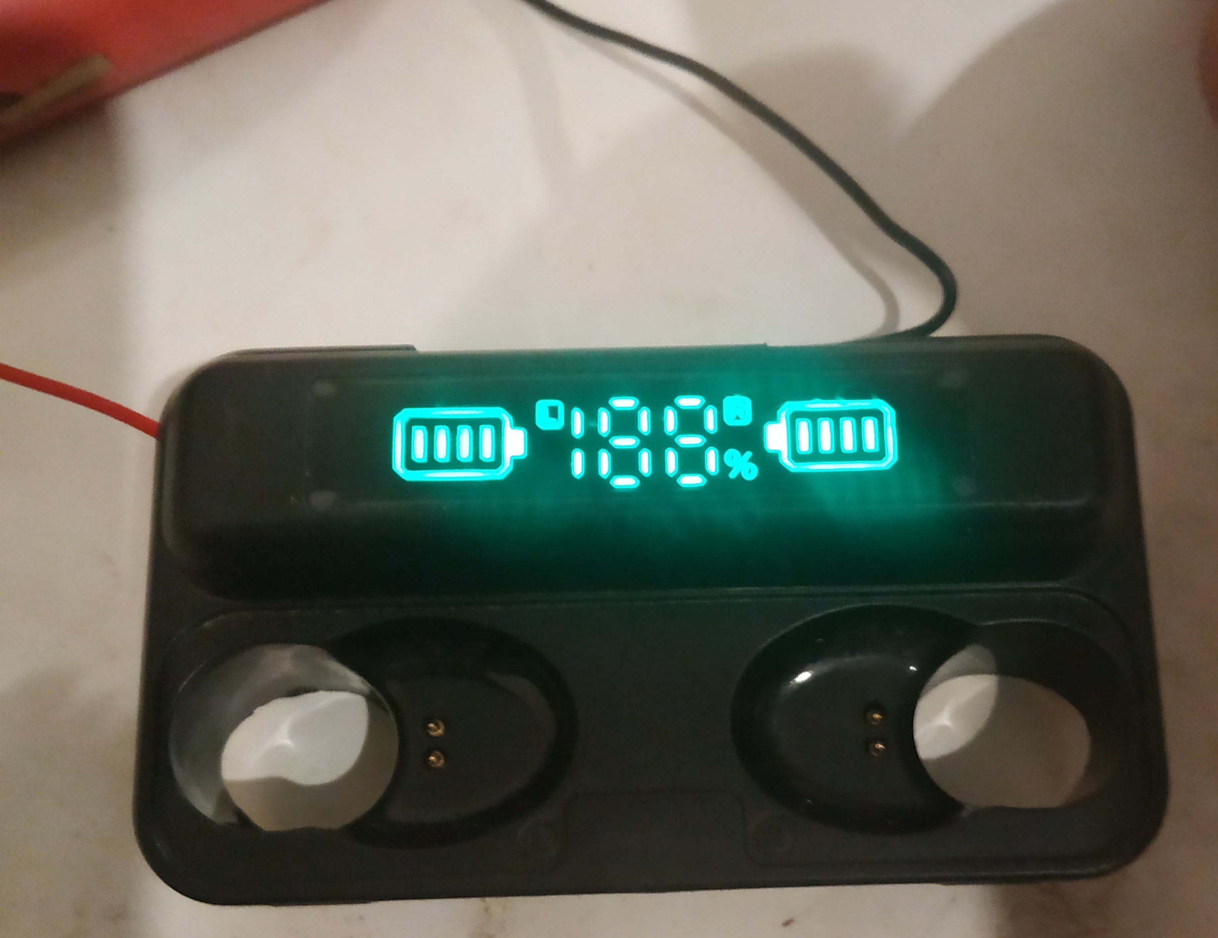

    IMG_20251117_194239.jpg Осьо. Як не дивно, подає ознаки життя. Акум під'єдную, отак світиться, і майже одразу екранчик тухне.
    Міряю вольтаж акума - 4,17в. Міряю штирьки на яких навушники заряджались - 4,05 вольта, десь 0,12в дівається. От сиджу і думаю, як воно мені пригодиться

    Дві монетки по піїсять коп, між ними гума. Ще полосочку з пет пляшки впхав, щоб нижньою мінусовою не закоротило за плюсові бокові стойки на платі, то шоб не переживали коротше. Ви поки шо сидіть з відкритим ротом від захвату, а мені пора йти. Користуйтесь кому треба, варив, все гут, в масці повно місця, є куди приліпити отето от фсьо. Рідну батарейку шось не наважуюсь заряджати, ше шваркне, може привезуть колись. IMG_20251118_141613.jpg

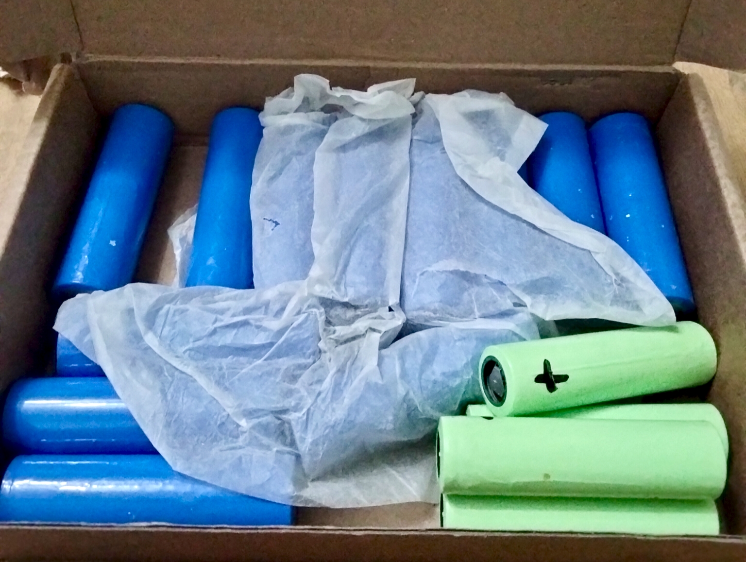

    От, напридбав собі 18650 та 21700 з тесли.
    Напруга у 18650х була 3,7 вольт.
    Кинув на зарядний пристрій, за 3..4 години втягнули в себе 1400...1500 маг, у трох напруга 4,2, у четвертого 4,34. Зарядка повне літо кала.
    От питання до того 4го. Це він вже готується хату спалити, чи шо)))
    Konrad Lorenz нравится это.

    3,7в це гут для зберігання, їх так і новими продають. 4,2в стеля по вольтажу. Шо то за 4,34 хз. В мене літокала піццот то і внутрішній опір показує, і скіко вкачало ємності. Поганяти його в заряд- розряді, може роздуплиться, я так акуми лікував, зарядне знає шо робить

    Так отож, з коробки дістав його 3,7 вольт. Треба його якось помітити)))
    Пішов помацав - холодний))))
