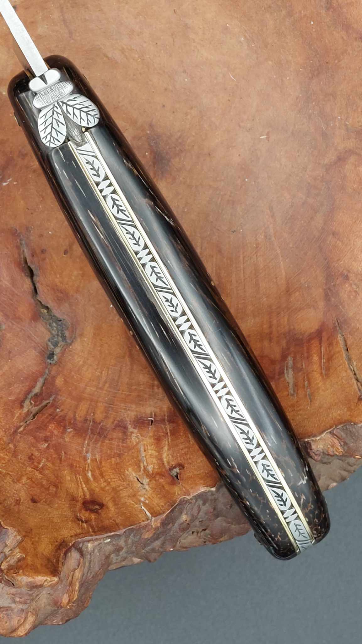

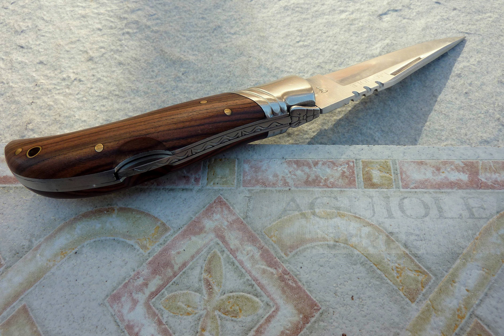

    Питання до фахівців. Треба припаяти "бджолу" на важіль замикання клинка ножа з вуглецевої сталі. Фото ножа лайоль . Яку газовий пальник придбати? Який припой та флюс використовувати? 6039095746_fdfb3d7a90_b.jpg 491130590_1202597588538816_2796784161993116151_n.jpg

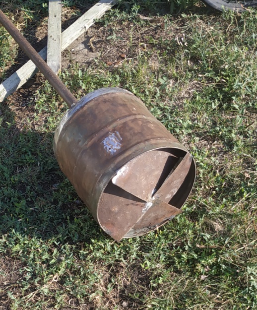

    Screenshot_2025-11-06-10-48-44-226_com.miui.gallery.jpg Зварив криницю чистити, але не випробовував поки, все ніяк не зберусь, це щоб вниз не лізти, тим більше що в моєму випадку вузька з бетоними кільцями. В вашому випадку, можна вкинути круг по діаметру старої, а тоді вже починати чистити в середині нього, він сідатиме під своєю вагою, видавлюючи злишки намулу. Не спец по криницям, просто ,я б мабуть робив так,

    Їх так і копають. Спочатку до грязі, а тоді круг дерев'яний і на нього цеглу, а тоді підкопують під кругом лопатою, вилами. І вся стіна сідає потроху. А землю з середини прямо відром копають. А в старому колодязі стіна вже вниз не піде, тому доведеться робити в низу якусь сходинку меншого діаметру.

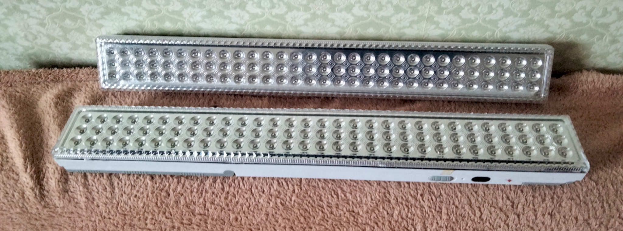

    Отаке питання панове.
    Придбав задешево отакі світляки зі здохлими акумами. Внутрішнє живлення - 12 вольт +/- будка.
    Придбав холдери 21700, та невдовзі приїдуть і самі 21700. Тож питання про BMS, наче все просто, але я нажаль ніколи не мав з ними справ.
    Треба 3S я так розумію, на холдер з 3х акумів. Який придбати? Найдешевший, на 10А?

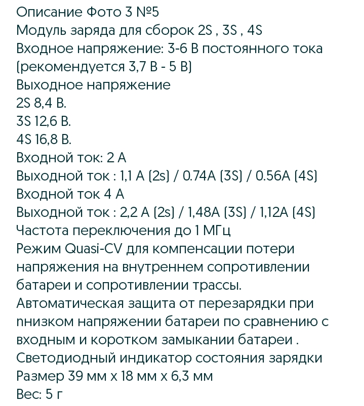

    І контролери заряду під TypeC)))

    стоп...там просто однакова вихідна потужніть бмс для різних напруг:
    8.4вх1.1А=9.24вт
    12,6вх0.74А=9,32вт
    16,8вх0,56А=9,4вт
    все крутиться навколо 9вт...

    Вітаю. "Бджола" так розумію латунна?
    Пробуйте звичайний пос6,як флюс кислоту для паяння,або інші які підходять для пайки чорних металів.і паяльник хороший,80-100Вт.
    Залуджуєте поверхні,тоді підтискуєте їх разом і прогріваєте "бджолу".коли з під стиснених частин виділиться припій,охолоджуєте.
