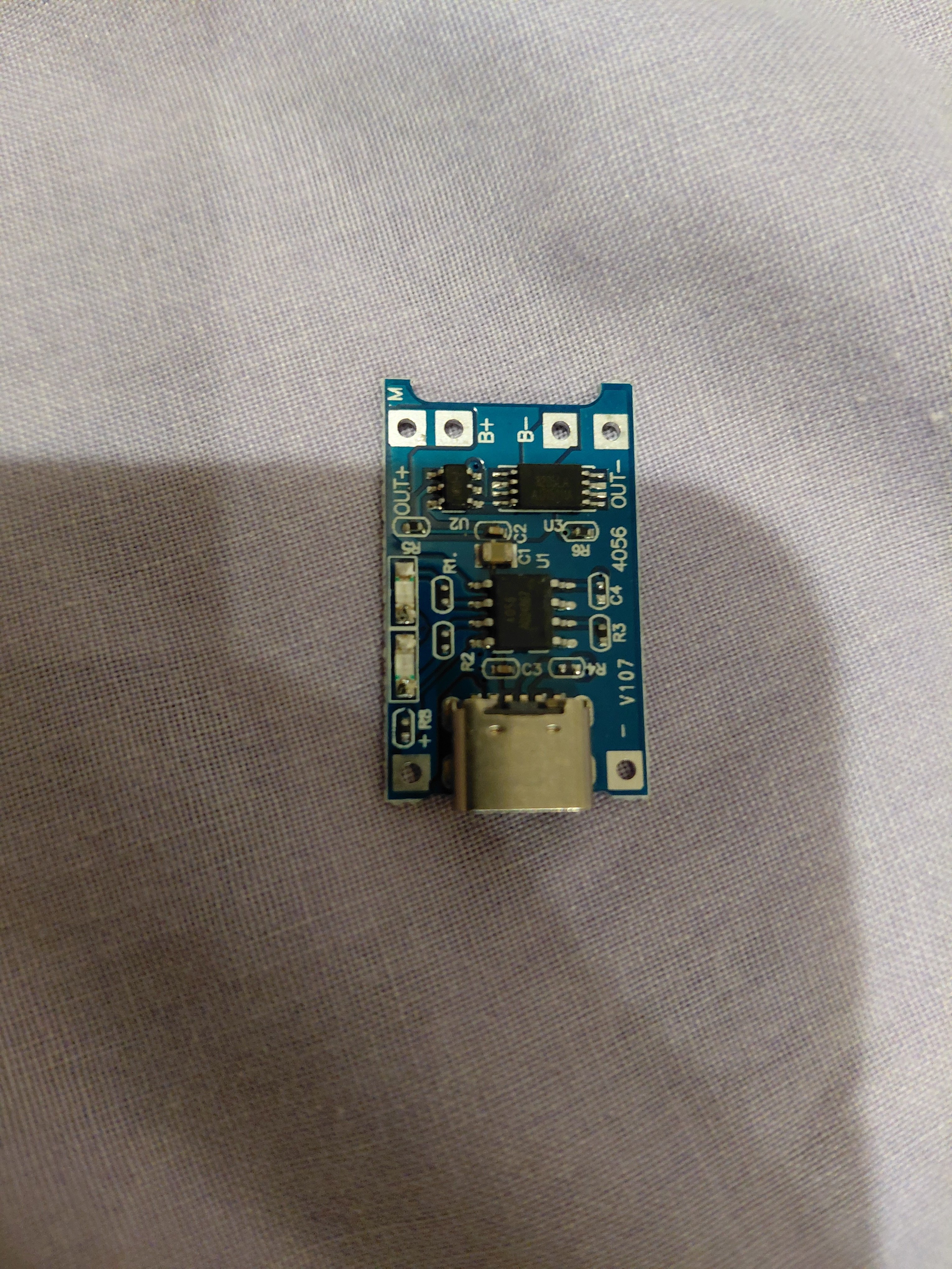

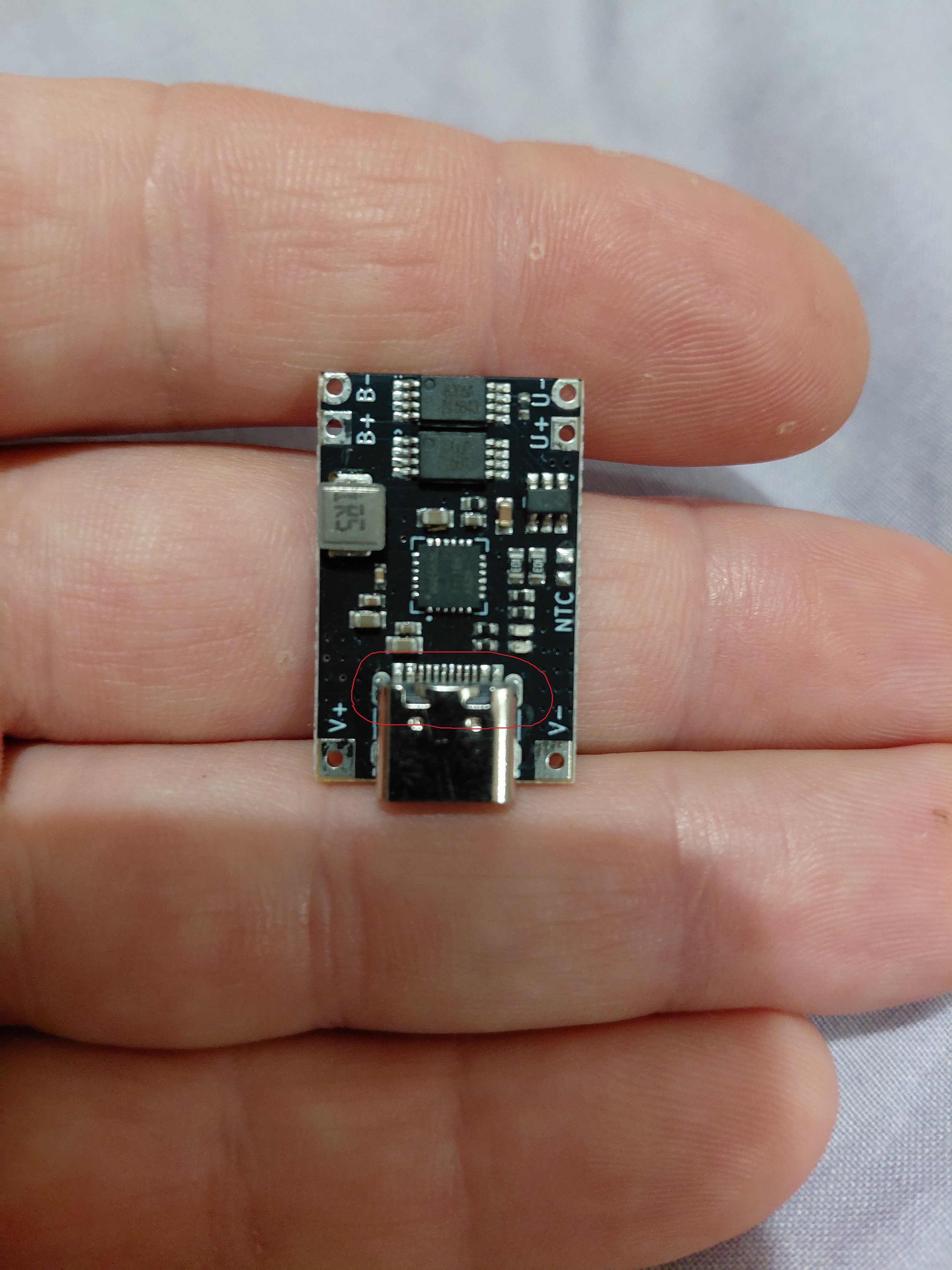

    Вітаю шановне панство. Таке питання...
    Чи має світитися індикація модуля зарядки,якщо підключити тільки живлення,без батареї?
    Ph@ntom, cer и 968 нравится это.

    Доброї ночі. По ідеї, якшо подати не 5в а 220в то повинні засвітитись ненадовго:rolleyes:
    Я щось світлодіода не бачу контрольного, що там має світитись?
  6. Wadospyro
    Wadospyro Oberstleutnant
    314
    54
    836
    2.974
    Ондогооо. Синій і червоний. Взагалі так. Має світитися синій і слабо мигати червоний.

    пишуть шо мають горіти
    Плата предназначена для контроля заряда литиевых батарей Li-Ion Li-Po до 4.2в с возможностью подбора тока заряда до 1А.
    Со второй ноги на "землю" идёт сопротивление 1.2 кОм (на плате обозначено R3), меняя номинал этого сопротивления можно менять ток заряда аккумулятора.
    Индикация заряда - Красный - Заряд, Синий(Зеленый) – Заряд окончен
    Ток заряда: 1 А (по умолчанию) возможно регулировать при подборе резистора.
    Входное напряжение: 4,5-5,5 V
    Окончание заряда при достижении 4.2V
    При достижении напряжения 4.2V ток не более: 55 mA
    габариты: 25*19*10 мм
    Вес: 1.8 гр.
    ДВ762, Веселый трутень и Cladotrix нравится это.

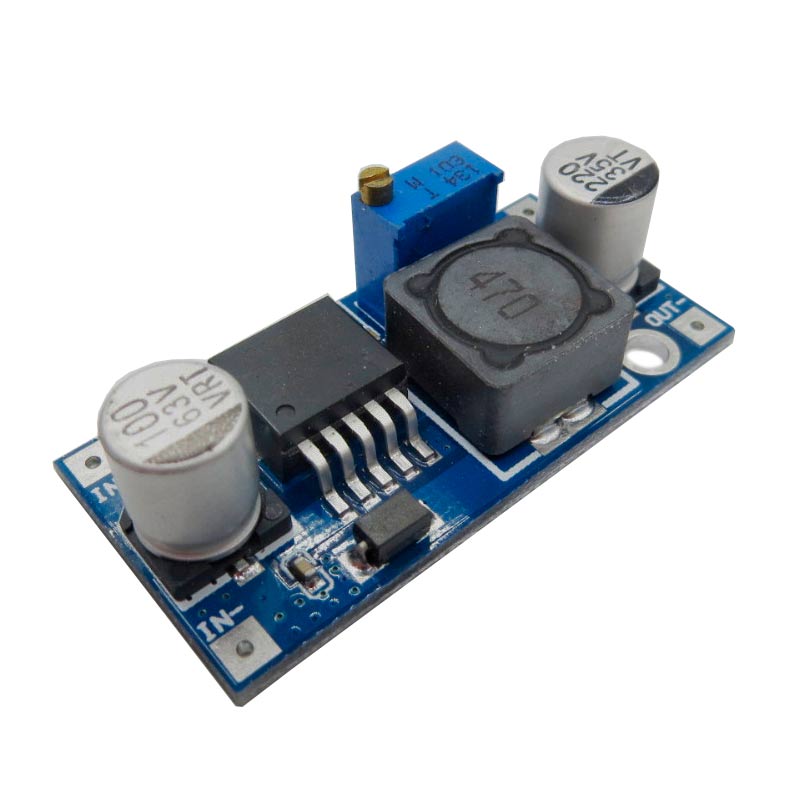

    отакий модуль понижайки з шахеда підібрав шоб не валявся + отака плата 5v + батка 6S= банка
    форт55, ДВ762, Ph@ntom и ещё 1-му нравится это.
    968, Веселый трутень и Cladotrix нравится это.

    Доброго Ранку!!! Проблему вирішено,вона була в проводі ТайПсі - ТайПсі. Данні плати не підтримують їхній протокол.
    Потрібно тільки ЮСБі - ТайПсі.
    Вже все працює
    форт55, cer, 968 и 3 другим нравится это.

    Під саморобки. Знайшов декілька дронів,які передав братові в ЗСУ,а живі акумулятори 21700 підуть на переробки домашніх приладів. Вчора відреставрував сусідці фонарик,підключив зарядку...а нічого не працює ☹️
    Проблема була в проводі зарядки, потрібно тільки ЮСБі -Тайпсі. Оригінальний Самсунговський не підходить.
    cer, ДВ762, 968 и ещё 1-му нравится это.

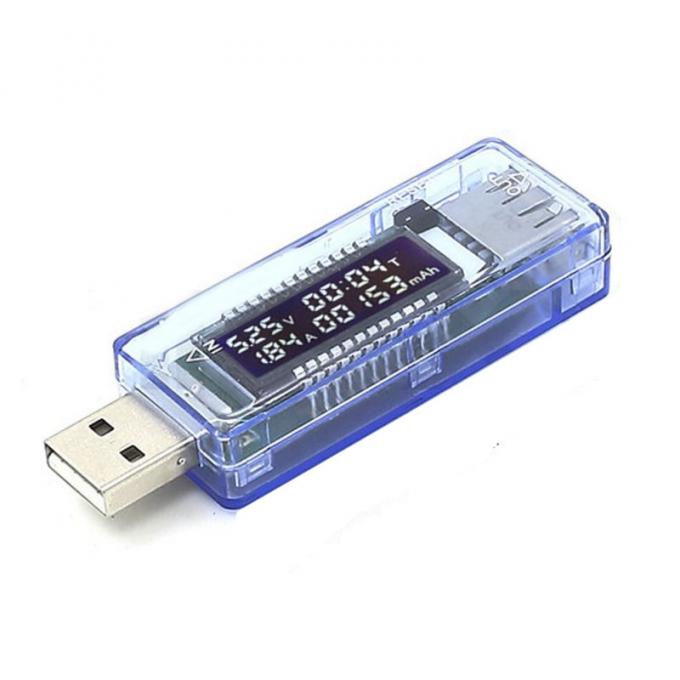

    маю 2 павербанка з ЛЕД лампочкою..як павер і фонарик працюють класно...колись поставив заряджати від оригінальної самсунгівської зарядки - а вона вимикається:eek:...взяв іншу оригінальну самсунгівську зарядку - теж вимикається:eek: ...включив через ЮСБ тестер зарядки:
    large_AOC454-1.jpg з китайськими телефонними зарядками - все заряджаються...
    ПС: шнури були одні і ті ж, вставлялись і ЮСБ зарядок
    Konrad Lorenz, cer, Cladotrix и 3 другим нравится это.
