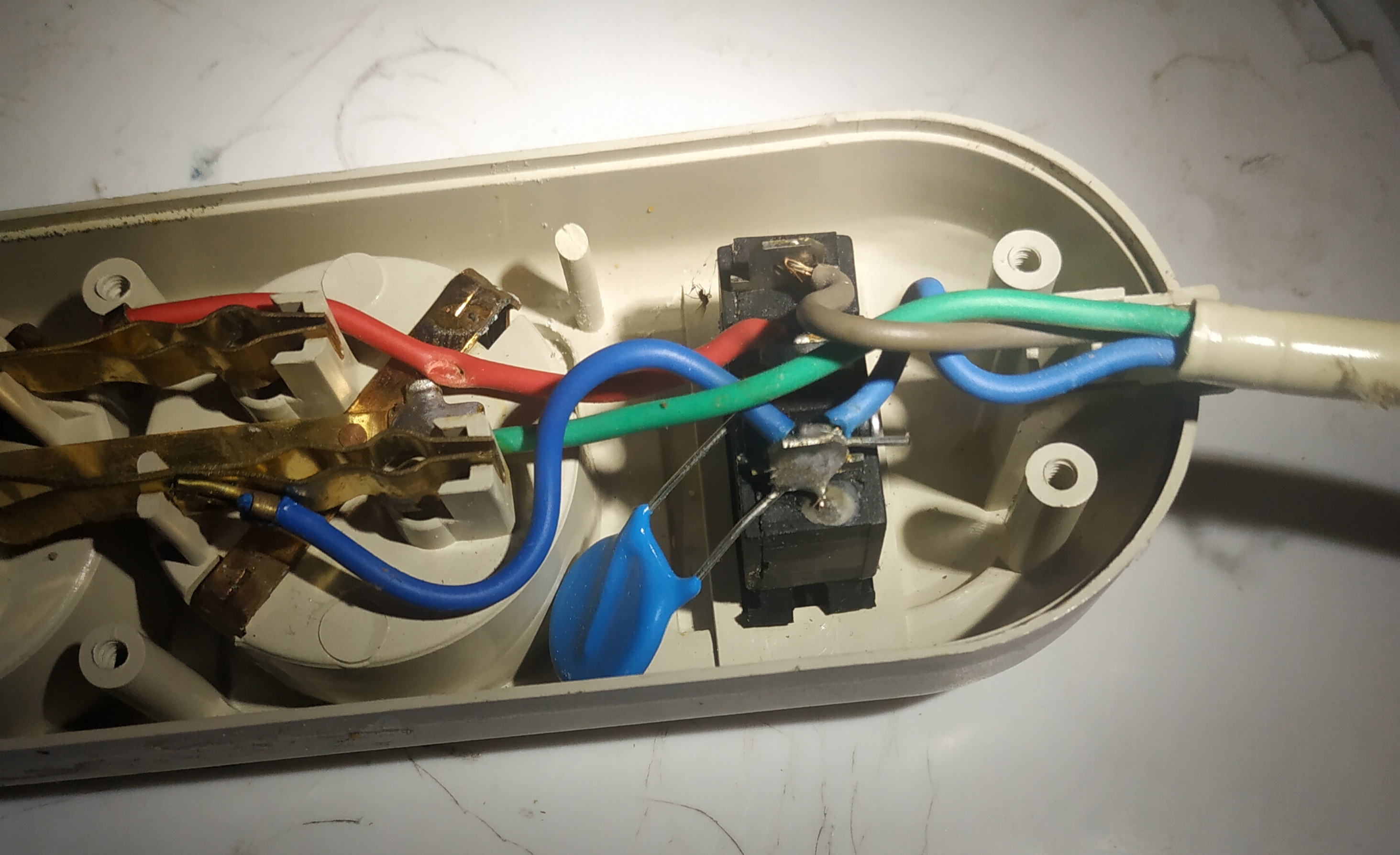

    Привіт хлопці. Хто підкаже чому подовжувач з кнопкою почав вимикатись від чайника?

    Це особливість усіх фільтрів з термозахистом. Маю підозру, що внаслідок деградації/окислення біметалічної пластини, її нагрів збільшується, що і призводить до вимикання.

    Хотілось би залишити кнопку, ну але раз така шляпа то спаяю напряму, буде звичайний подовжувач.

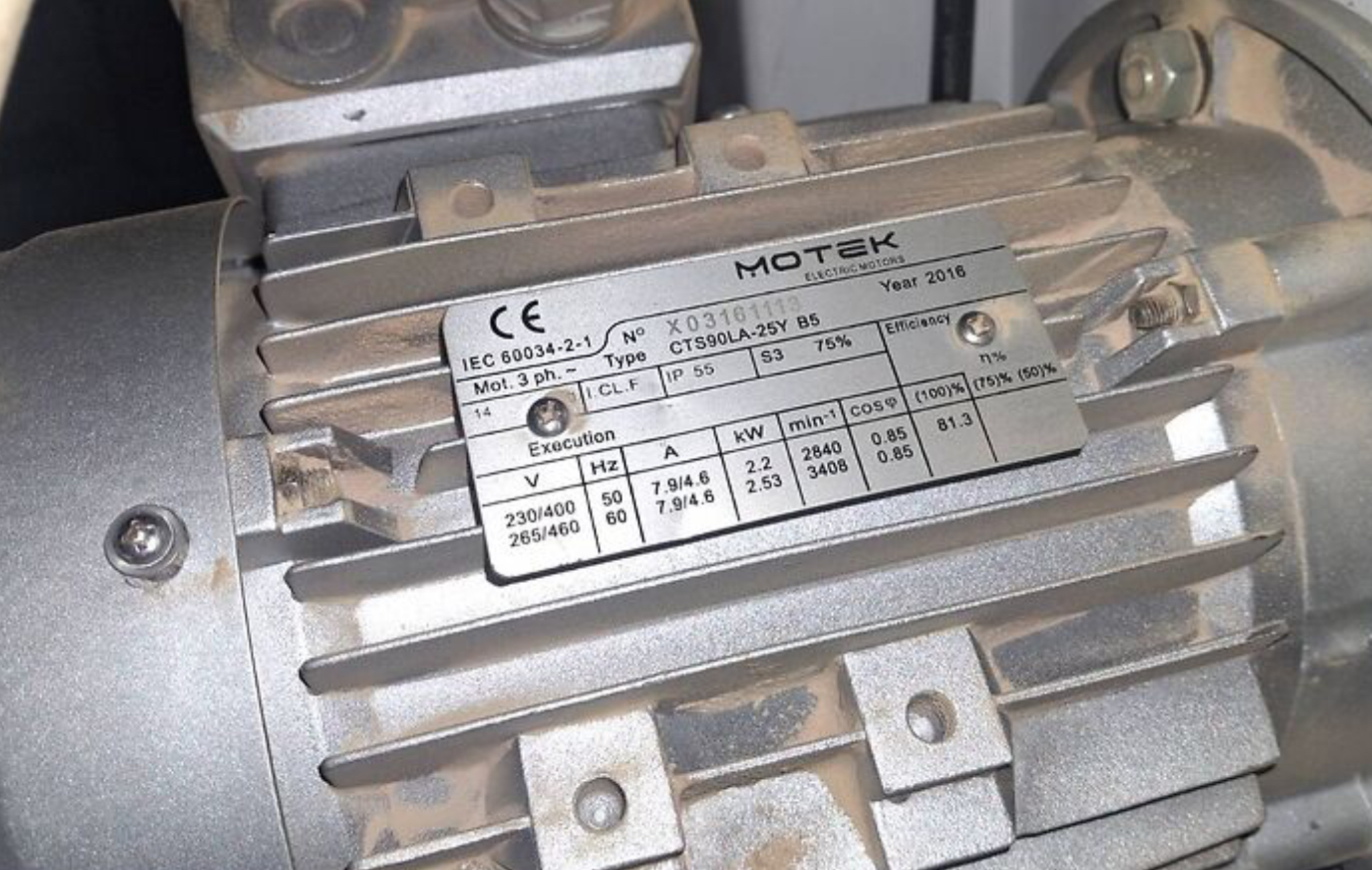

    вітаю фізиків ядерщіків. в мене питання по електроніці. чи можу я цей мотор на одній фазі користувати. від 220 вольт ? знаю що є такі мотори що і на 220 і на380.

    у вас класичний 230/400 (220/380в) мотор...трикутником включаємо на 230в (3 перемички в борно попарно між 2 виводами) а зіркою на 400в (перемкнуті вряд 3 виводи)
    для роботи на 1 фазі:
    - ставимо перемички в ряд (зіркою)
    - до 1 вивода чіпляємо фазу
    - до 2 вивода чіпляємо 0
    - між 1 виводом і 3 виводом чіпляємо робочий конденсатор десь на 90-130 мкф (на око 40-60мкф на 1 квт або по формулі: Ср=4800х І/U)...
    якщо стартує лише на робочому - так і залишаємо...якщо пуск важкий беремо ще десь 180-390мкф (2-3 робочих) і підключаємо їх через тумблер/вимикач кнопку ПНВС паралельно робочому конденсатору при пуску...після запуску пускові відключаємо

    дякую вам.
