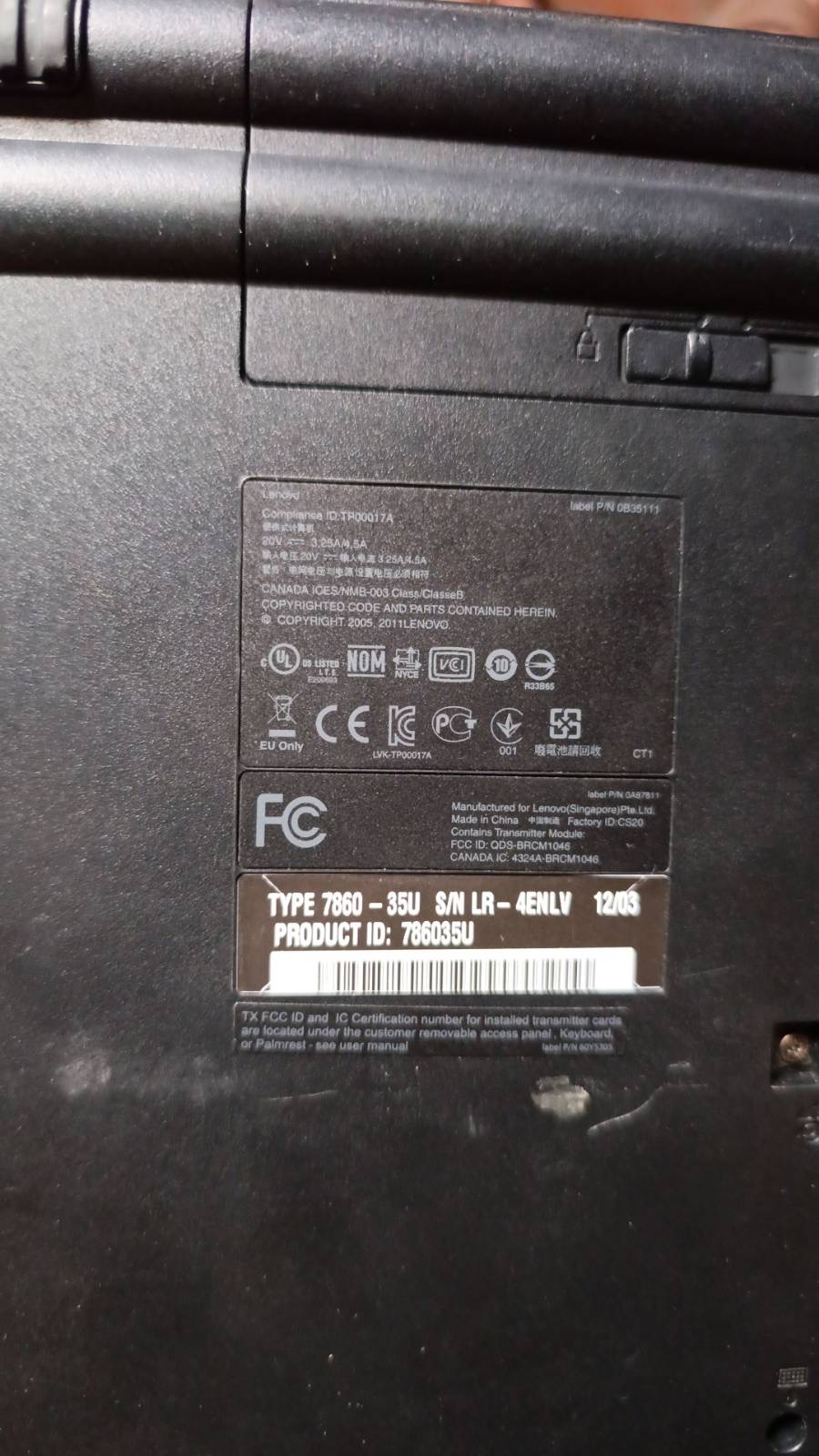

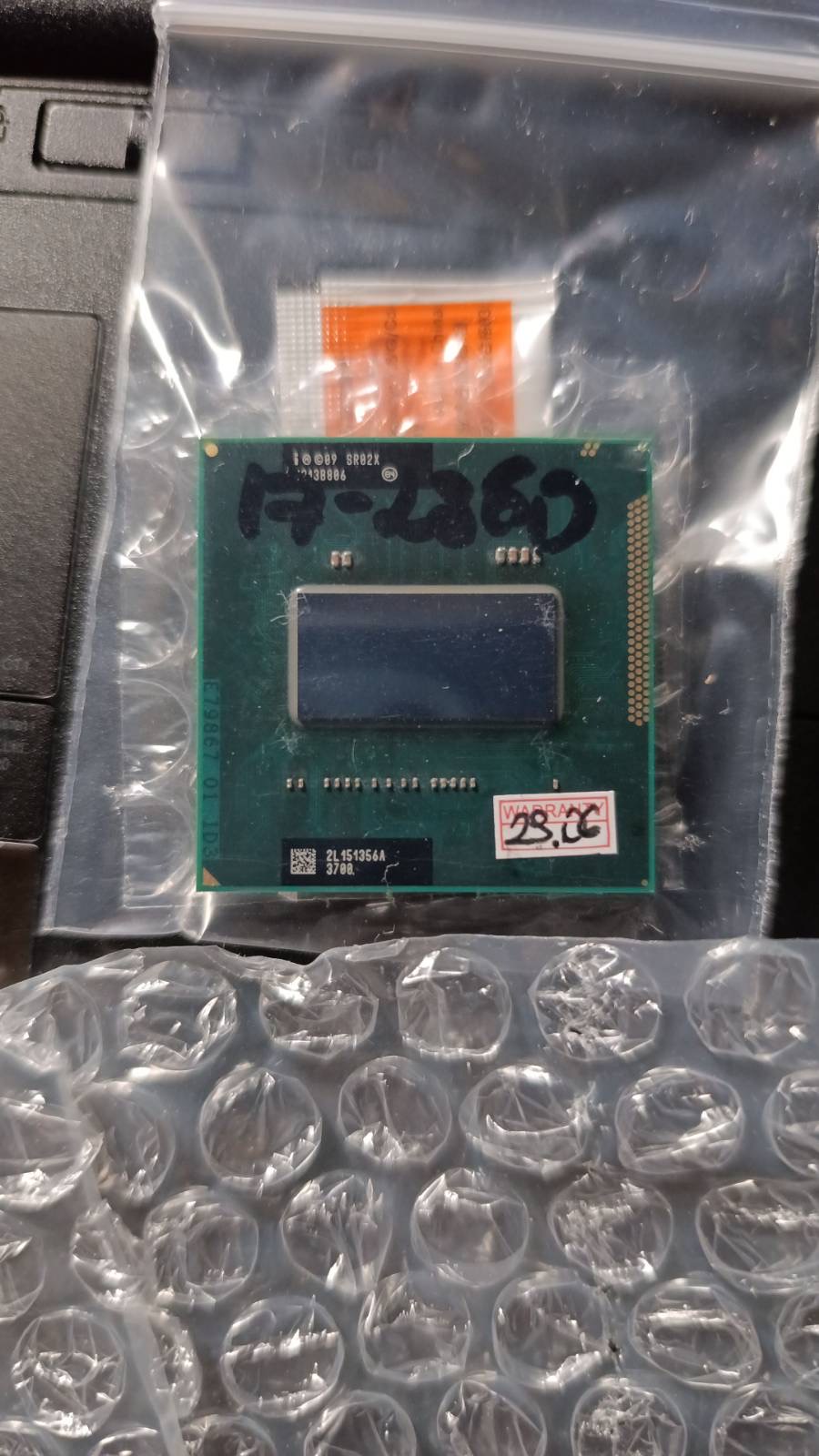

  10. miron_1968
    miron_1968 Oberfeldwebel
    46
    89
    300
    Location:
    Доброго дня.
    Ось фото.
  11. Cladotrix
    Cladotrix Der Grüne Führer
    10,437
    Location:
    Доброго дня. Перепрошую, але Ви хочете щоб Вам хтось з сумнівною кваліфікацією впаяв в ноут проц, який потім не ясно як буде працювати, і цей ноут потім використовувати для бойових задач? Краще звернутись до того хто точно це вміє і часто міняє в майстерні. Якщо в майстерні парять мізки то можна запитати в цьому розділі, пояснивши ситуацію, більшість зараз відійшла від справ з мд, чи паяє по Вашому профілю. https://reibert.info/forums/sale-metaldetector-service/
    Якщо справа лише в проці то ремонт швидкий, феном здули, феном і приліпили
    Радеван(Київ), Вольфгрей(Дніпро), авторитетні форумчани, інша справа на скільки зайняті...
    Eide, ДВ762, Ph@ntom and 2 others like this.

  18. ДВ762
    ДВ762 Leutnant
    якщо не помиливсято ось ваші проци:
    https://www.chaynikam.info/cpu_comparison.html?Core_i7-2860QM&Core_i5-2520Mconf2=`0`````i5-2520`
    коротко різниця між ними:
    і7-2860QM / і5-2520М
    Ядер 4 / 2
    Потоків 8 / 4
    Авторозгін до 3600 MHz / до 3200 MHz
    Кеш L1, КБ 4x32 + 4x32 / 2x32 + 2x32
    Кеш L2, КБ 256x4 / 256x2
    Кеш L3, КБ 8192 / 3072
    Транзисторів, млн 1160 / 624
    TDP 45 W / 35 W
    Рейтинг 2868 / 1431
    В принципі в 2 рази потужніший...лише тепловий пакет на 30% (на10Вт) більший...на 10 Вт ніби і не багато а от на 30% ніби і багато...
    знайшов відео з апгрейдом ноутбука на цьому сокеті на такий самий процесор...в принципі просто старий проц зняв- новий вставив:
    ось майстерня по опгрейду: попробуйте звязатись
    https://comp-service.com.ua/ru/sborka-pk/apgrejd-noutbuka/
    Geber, Ph@ntom and Cladotrix like this.

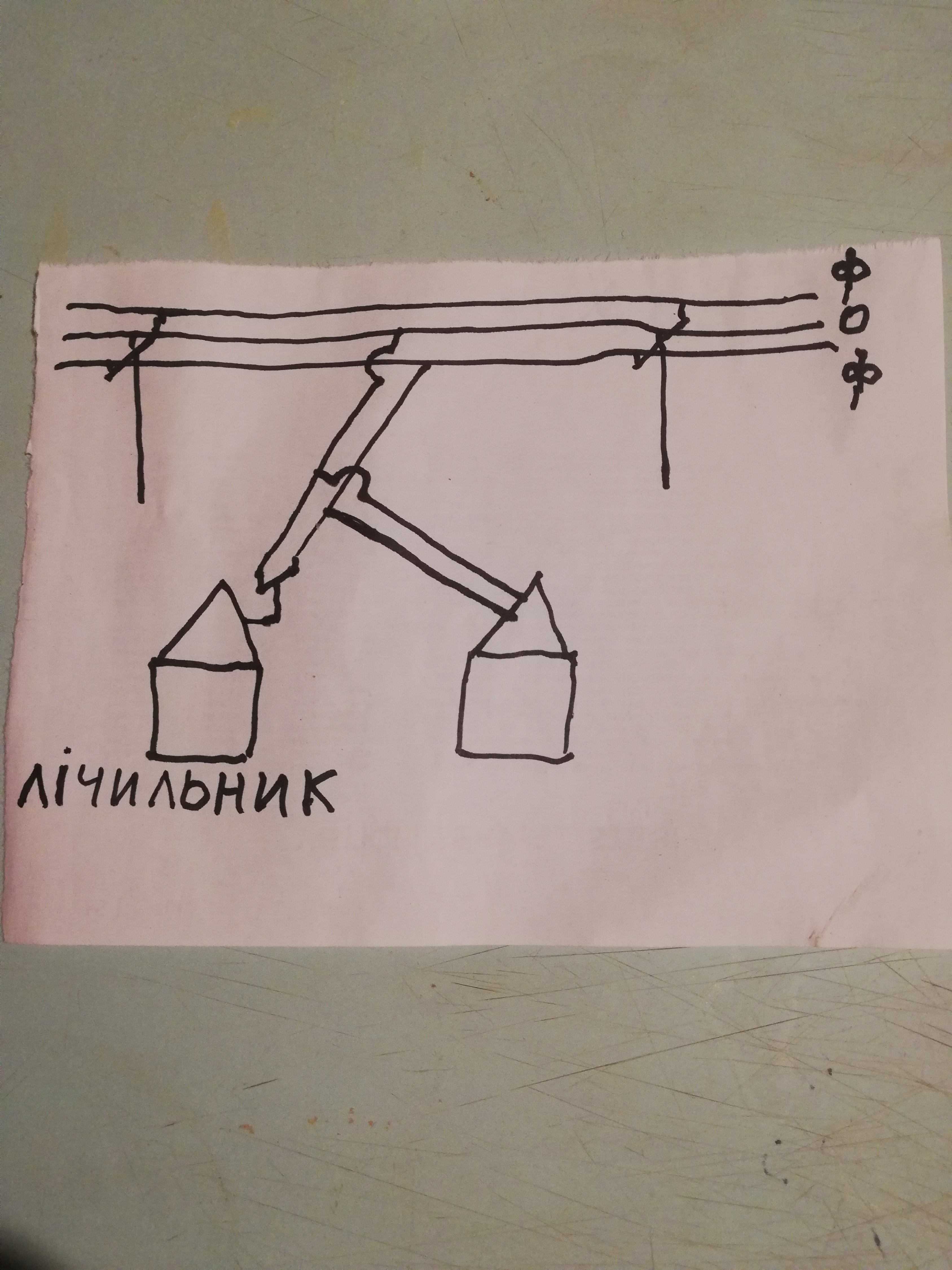

  21. иван777444333
    иван777444333 Oberst Клуб взаимопомощи
    44
    94
    4,914
    Location:
    Копгород
    Привітався, кину запитання тут, щоб нову тему не робити.
    Вийшла з кумом суперечка, він каже що лічильник день-ніч (що сам передає покази) бачить таку врізку, запитання чисто ріторичне.
    Я гадаю що ні.
    ДВ762 likes this.
  22. ДВ762
    ДВ762 Leutnant
    ні..це те саме що 2 будинок буде підключений прямо на лінію а не на відвод...лічильник рахує все що підключено після нього ну ще фіксує наявність/відсутність фази, фіксує чередування фази і тд.
    Ph@ntom and иван777444333 like this.
  23. иван777444333
    44
    94
    4,914
    Location:
    Копгород
    Згоден, теж такої думки
