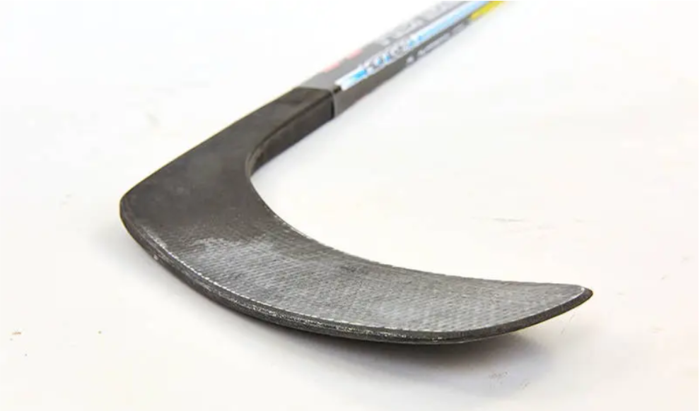

    Ось де це використовують в хокей цім гуляють
    Але без дибутилфталата нічого не вийде.
    ДВ762, Cladotrix, Konrad Lorenz та ще 1-му подобається це.
