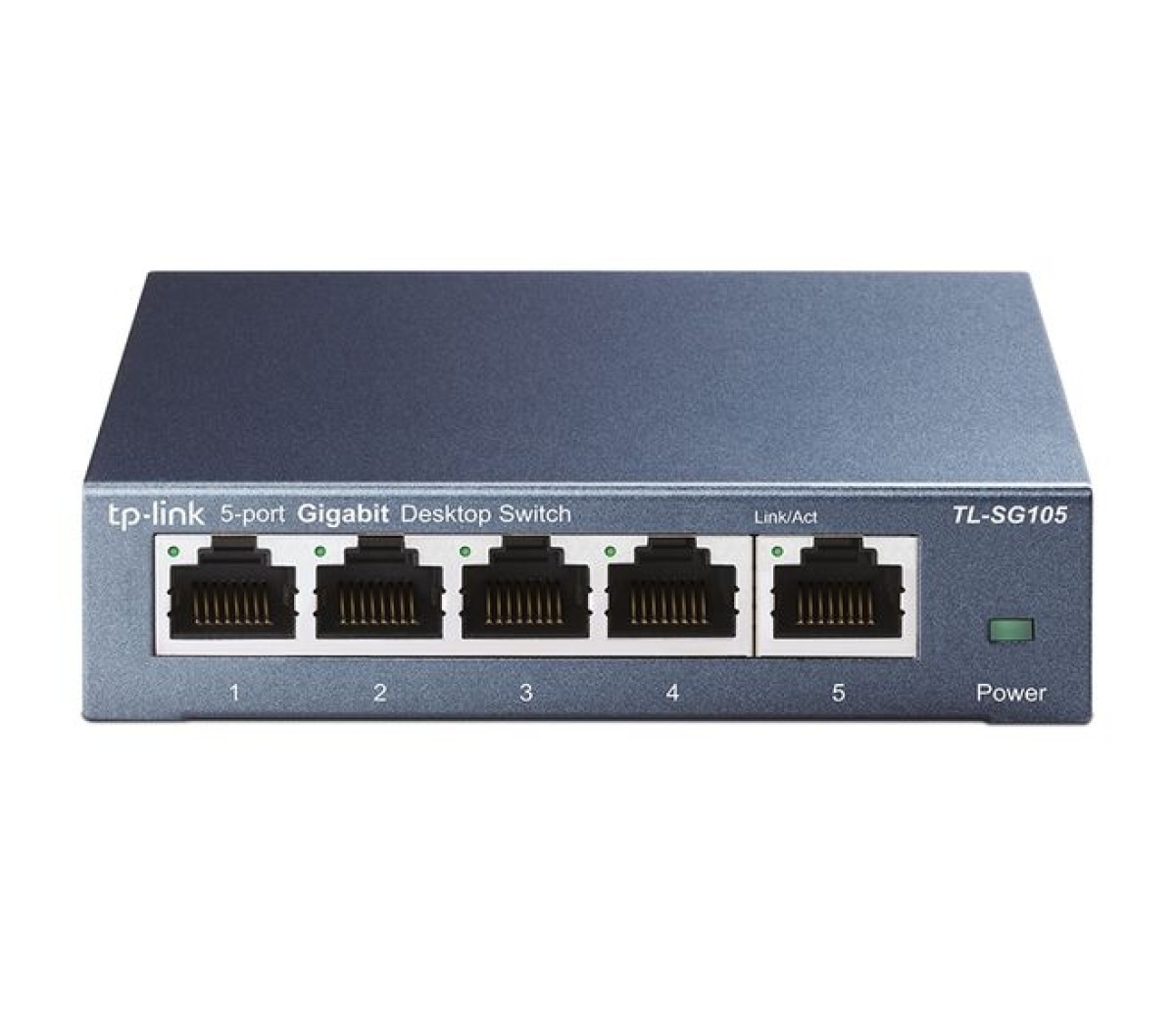

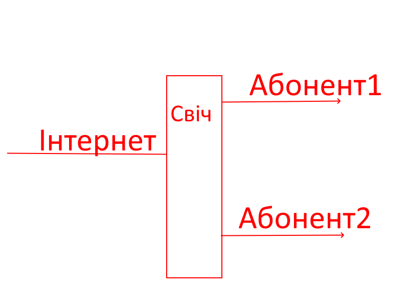

    Із цієї біліберди я зрозумів щo ВИ хочете зробити розгалужувач типу єлектричного або антенного.
    Так працювати не буде!
    Для розгалуження мережі треба ставити свіч.
    Вони бувають на 4 абонента і більше,

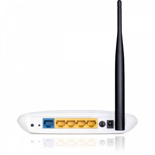

    А якщо у вас не формуються IP-адреси то ставиться роутер.
    В ньому є вбудований свіч

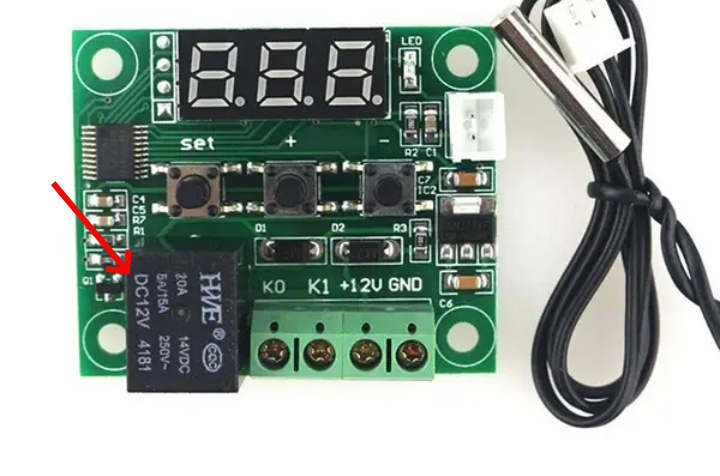

    Пупаяв сьогодні трохи, пихнув ароматною каніфоллю, ломка ся припинила трохи.
    Колись купував отаку кетайську дроч, w1209 з різним кольором світлоїпучих діодів.
    Візуально різниця полягала в тому, що у червоних живлення підписано +12v, у синіх +v.
    Але сувора правда життя полягає в тому, що ота дроч де +v, схоже розрахована на меншу напругу живлення, 5 або 9 вольт, бо на 12 вона горить з гарантією.

    а у мене точно така плата, терморегулятор.

    Дивно що єдна.
    В мене їх десяток, деякі працюють роками. Але завжди були червоні, та працюють саме на 12 вольтах.
    Під єдин пруєкт вирішив узяти червоних та синіх, на різні частини обладнання.
    Ну от, сині горять до білого диму.

    На реле треба дивитись
    Якщо реле на 5 в то і вся схема на 5 вольт
    а якщо 12 то все на 12.

    У підтвердження свого припущення, спробував знайти w1209 на 5 та 9 вольт, але.... не знайшов.

    не єдина, а ще до них корпуса є, прозорі. Одна працює через додаткове реле на знову додатковий підігрів антифриза на основі свічок накалу, таке ставили на дизелі декілька виробників. Щоб пічка працювала на ще холодному двигуні.

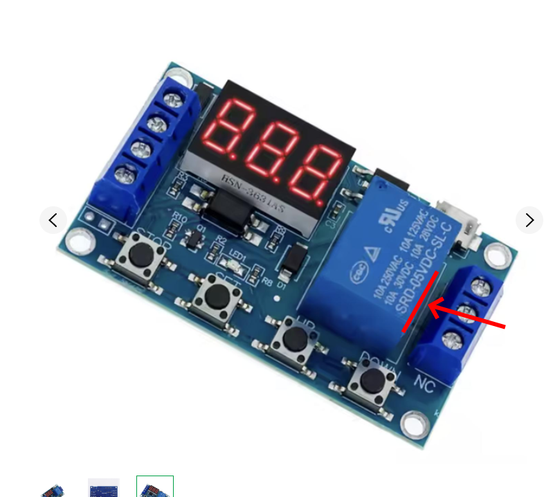

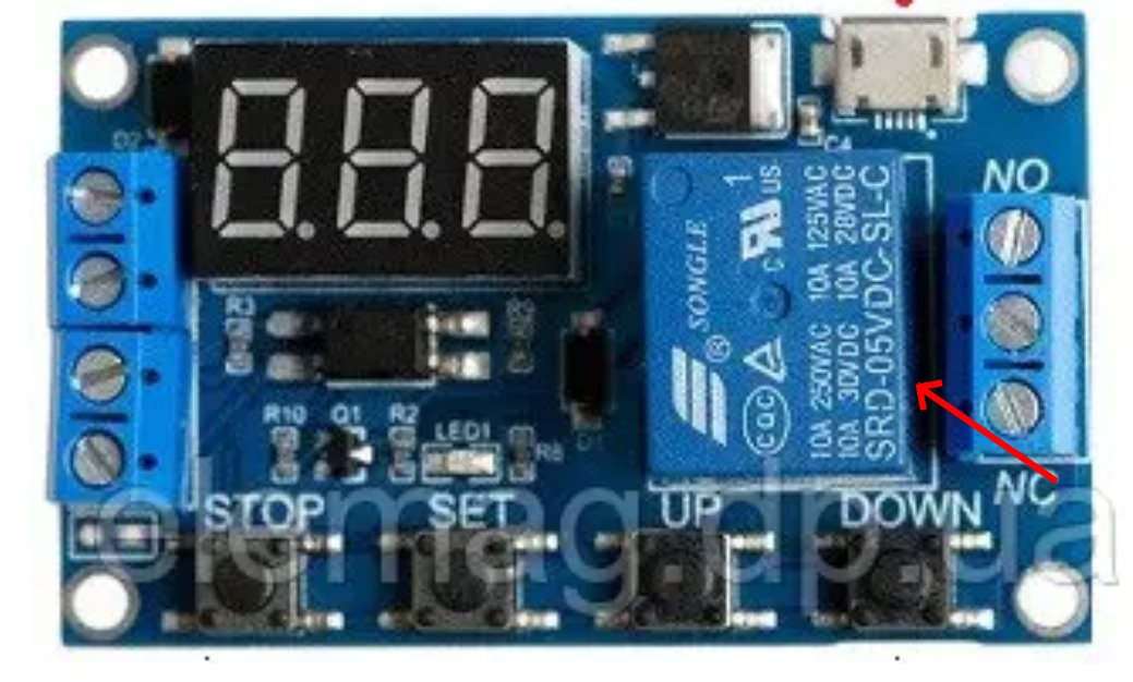

    Ну от, реле дійсно на 5 вольт, напруга живлення плати не позначена.
    Дядечко ляоблядь, мені здається, що єдного ока на сраці буде замало.

    Я колись інкубатора на такій пляті збирав, живлення було з зарядного від NOKIA, тобто 5в.

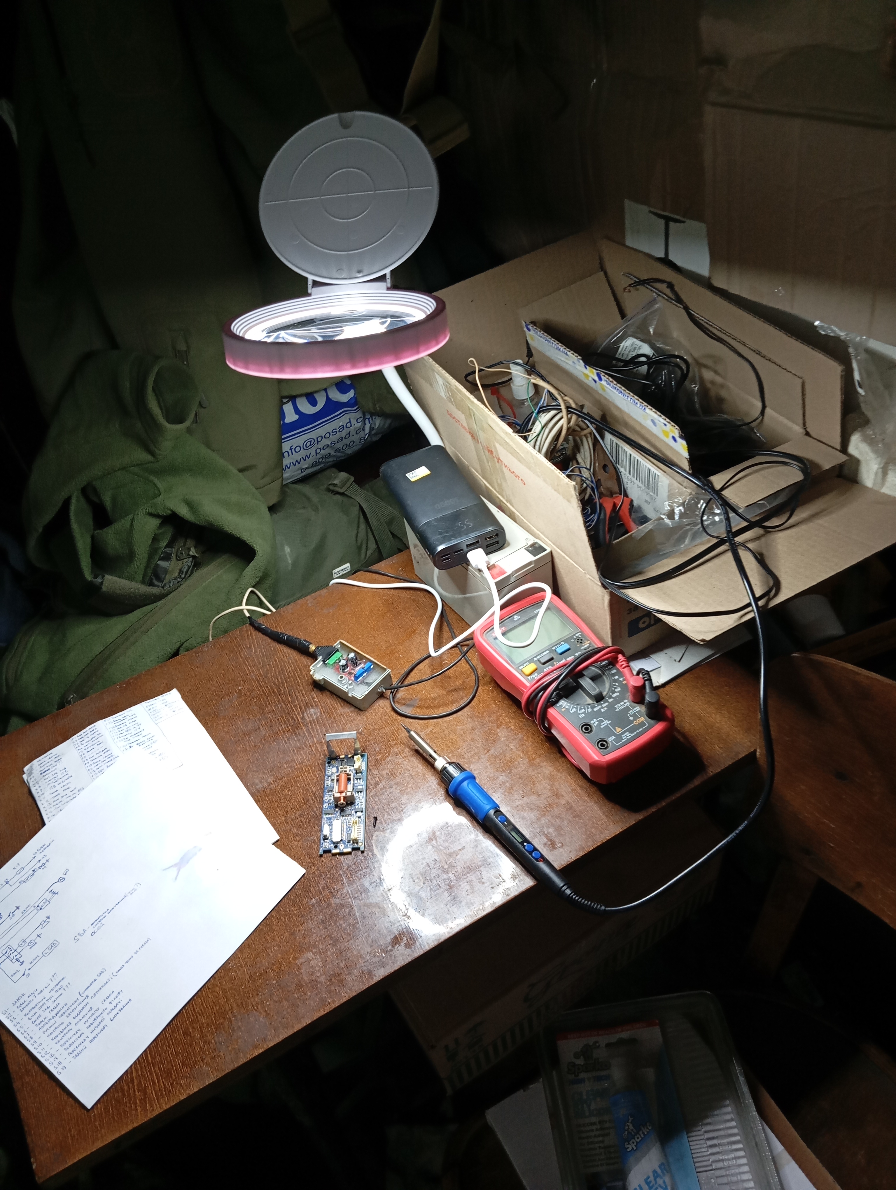

    Зробив собі куточок в нашій норі, для назального введення парів каніфолю і флюсу:oops:. Від постійної темряви і роботи з ліхтарем на лобі трохи вже зір вийо почав, то мусив ще й фонарного стовпа до столу прикрутити:D

    Ще раз.
    Купував з різним кольором світлоібучих діодів.
    На клемах живлення деяких написано +12v, на деяких +V.
    Дядечко ляоблядь.
    Пс. Сміху ради спробуйте придбати w1209 на 5 вольт живлення.

    я би ще на той стовп через камеру мобілки глянув, чи не блимає. А ще дістає той синій колір світла. Цікаво який спектр у схожих кільцевих ламп для фото.
