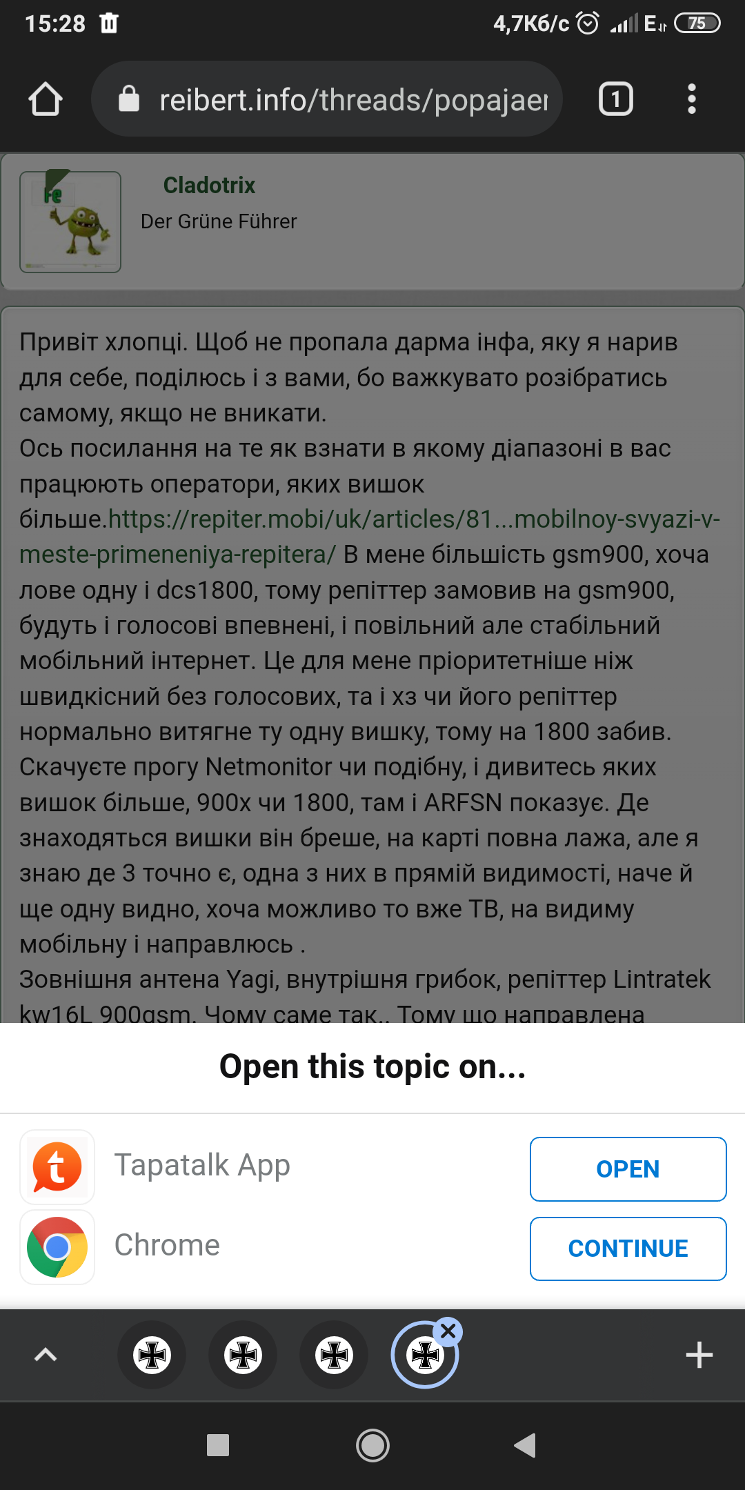

    Screenshot_2024-12-19-15-28-40-266_com.android.chrome.png Що за лажа? Постійно почало вилазити. Це тільки в мене таке "покращення", чи ще в когось?

  2. ДВ762
    ДВ762 Leutnant
    то напевно превілегійованим засідатєлям цієї теми таке щастя підвалило ;)
    у простого люду все по-старому:rolleyes:
    cer, Ph@ntom and Cladotrix like this.
