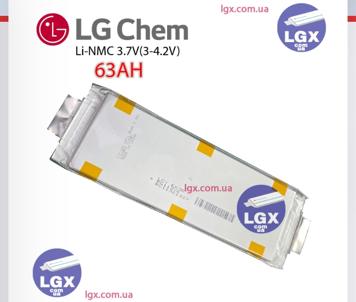

    Я навіть думаю глянути в бік акумів великої ємності, щоб не збирати гору батарей.
    Отаких наприклад, 63Ah, або 233 вт х годин, якщо я вірно порахував.
    От їх 6шт з'єднати послідовно, і не городити город.
    Питання тільки в тому, чим заряджати.

  3. Cladotrix
    Cladotrix Der Grüne Führer
    10.430
    Ну так купіть готову батарею для електровелосипеда підходящого вольтажу і зарядне до неї ж, ним і заряджайте

  4. ДВ762
    ДВ762 Leutnant
    1.086
    Ненька. Portae caelestis.
    прикольні АКБ...читав про них інфу, дивився ролики...в руках не вертів...тра проштудувати питання БМС до них і чим заряджати...
