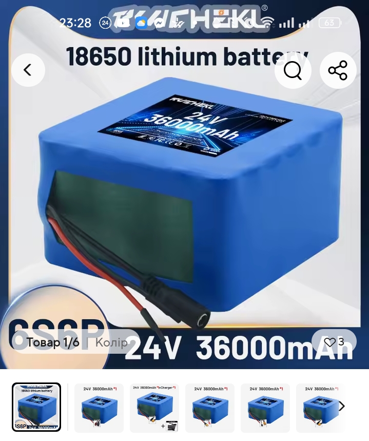

    Ну ось, китаяйці таке роблять
    Тільки в них акуми з цемента зроблені, тож пішли вони нах.
    Але думка в правильному напрямку.
    6s6p збірки використовують.

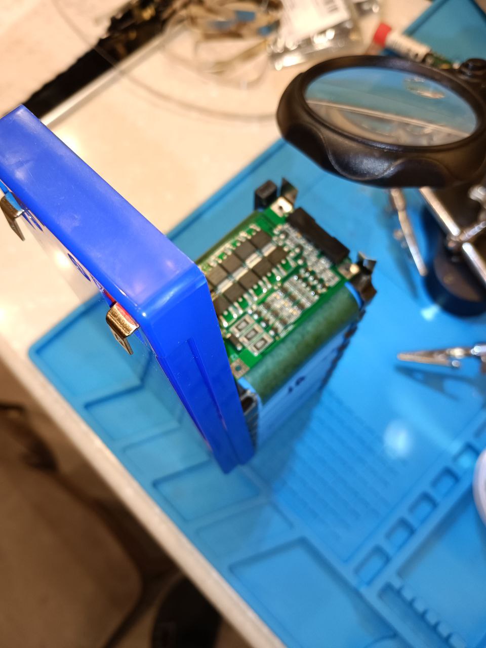

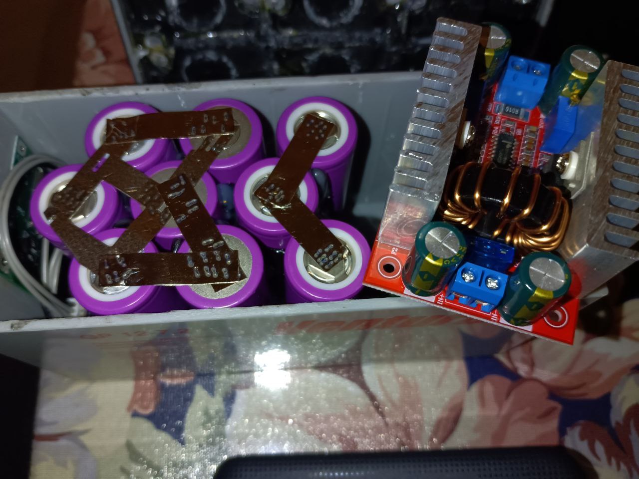

    Зараз займась схожим питанням, але на ноуті бж 65вт, але я заміряв реальний струм живлення біля 1а, при старті чутка більше. То бішь реальний расход 20-25вт, це в моему варіанті.
    Рішення просте, роблю збірку на 18650 в корпусі стандартному ( такі продаються з холдерами , нікел стрічкою і бмс 3s40А ( 400вт потужності)
    Добавляю підвищувач напруги dc-dc з регульованим виходом ( виставляю 19,5Вольта , зазвичай на фірмовому блоку живлення ноута пишеться його потужність, напруга і струм макс.
    На виході виходить збірка з 21акб 3s7p емність 2600маг *7 =18Аг витрати на дс-дс , загалом міркую, що хвате на годин 15...
    Ще одну роблю зборку з акб 2170 збірка 3s3p по 5000маг, то бішь десь на 15Аг це вийде з витратами на дс-дс тіж самі годин 12.
    P.S. На фото 3 та підвищувач напруги з потенціометром для регулервуванням
    Заряджається збірка на 18Аг зарядним пристіем 10А , за дві години забиває його на 90% і потім ще годину елозить 0,6А
    Забув написати, з вихода підвищувача підпаюємо раз'ем *2,5мм , в нього потім вставляємо кабель з нужним роз'емом для ноута,
