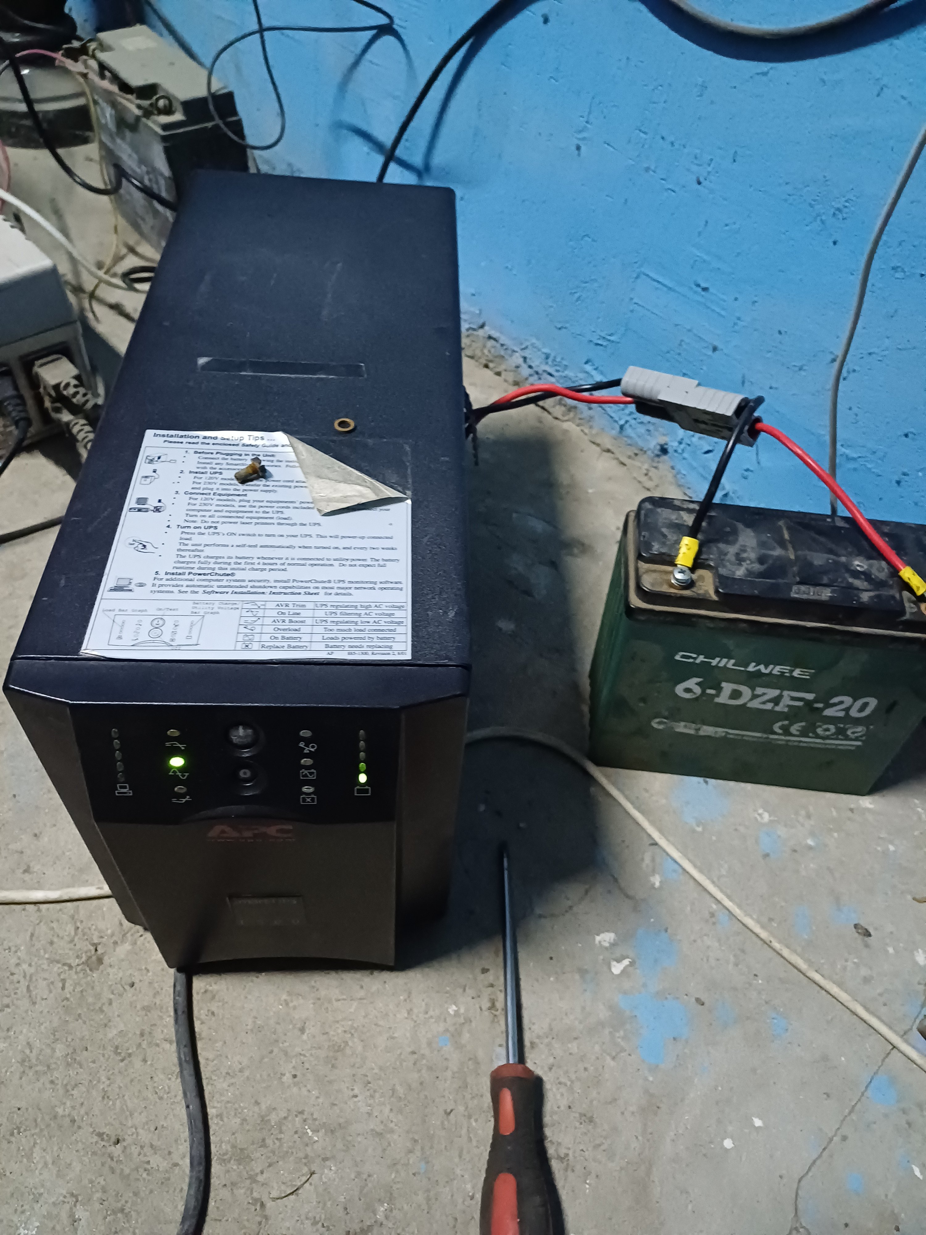

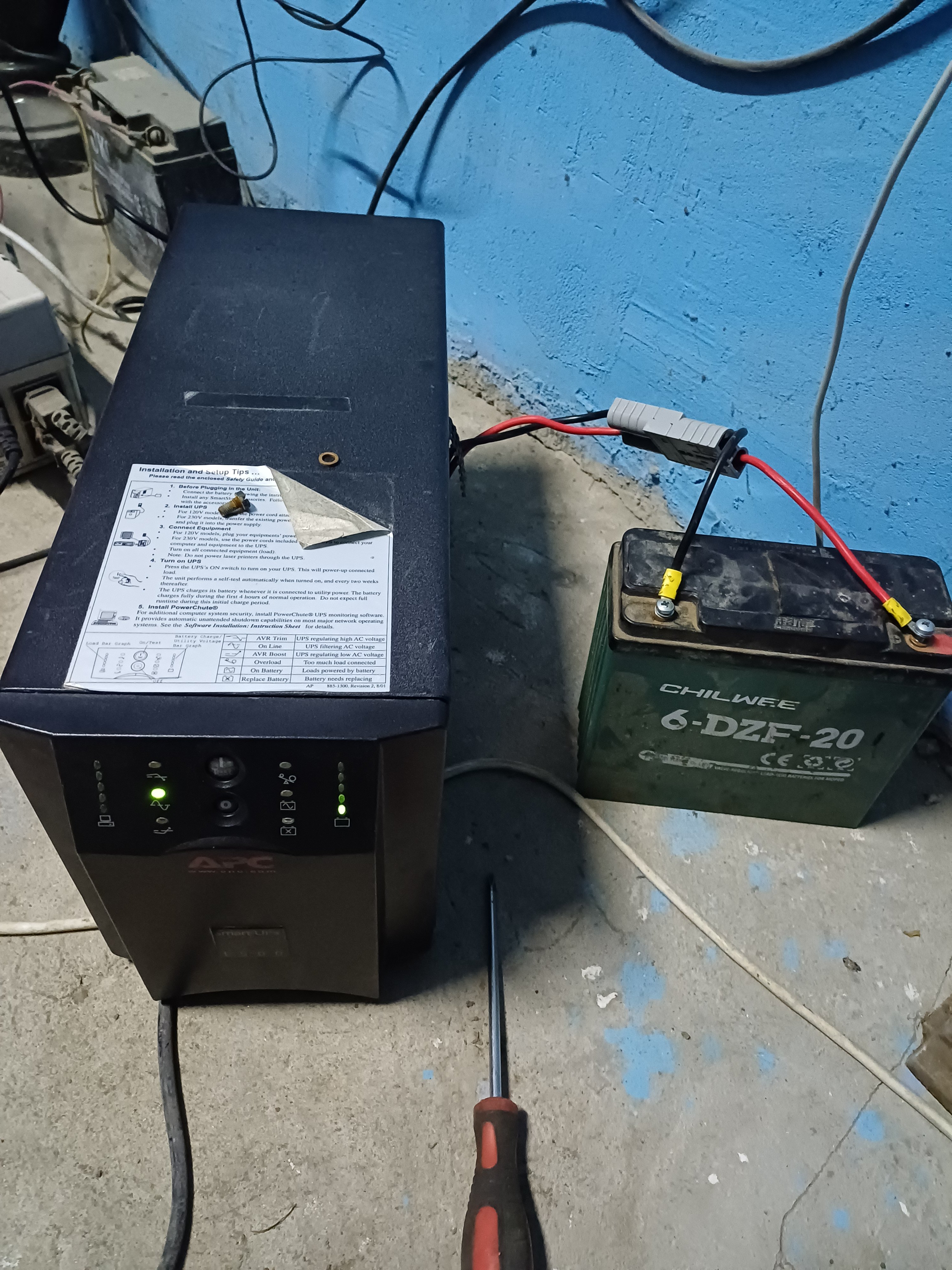

    Доброго вечора панове. Підкажіть що я неправильно роблю. Придбав безперебійник без акума,підключив цей старенький від електро скутера але через время його роздуло, а підключив 50 амперний автомобільний то зовсім не вмикається.

    Яка модель дбж?
    Саме АРС, принаймні деякі моделі, за часів мого копирсання в них мали вбудований тестер акумів.
    Коли у сервіс під заміну акумів потрапляв дбж АРС, виникало питання, які акуми придбати. Фірмові АРС мали ціну 3...4х у порівнянні з Gemix/CSB/Luxeon.
    При заміні на любий новий! з перелічених, софт ДБЖ показував ємність батарей 70% від номіналу, і тільки на фірмових - 100%.
    Таким чином, малий здувся тому, що зарядний модуль ДБЖ вдув в нього такий струм, що той скіпів.
    На автомобільному не стартує тому, що ДБЖ його взагалі за акум не вважає.

    Якщо правильно пам'ятаю там 2 АКБ 12В з'єднаних послідовно, тобто 24В

    Так перемичку бачив, так і подумав що два акума але що 24 недодув..Дякую
