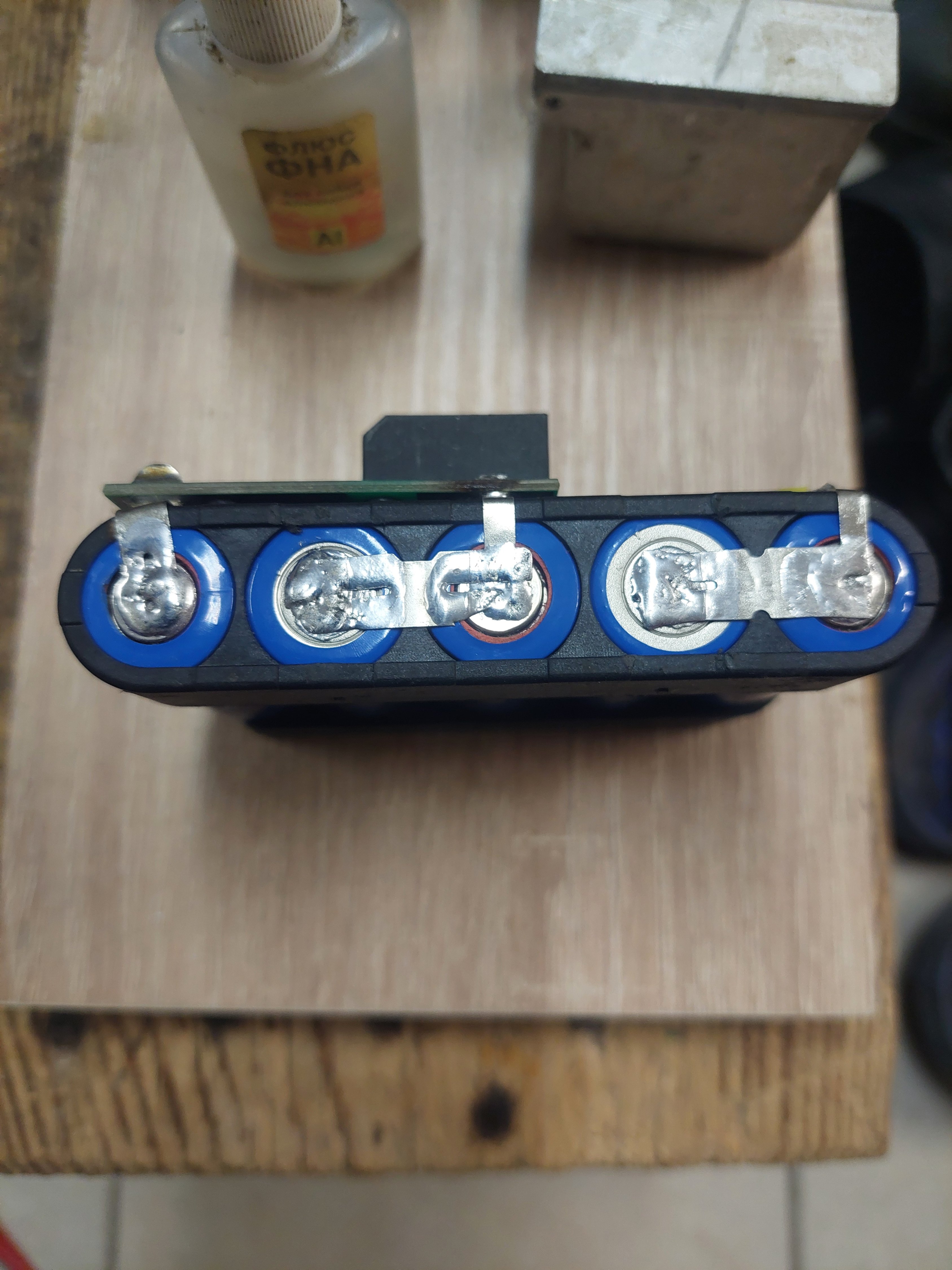

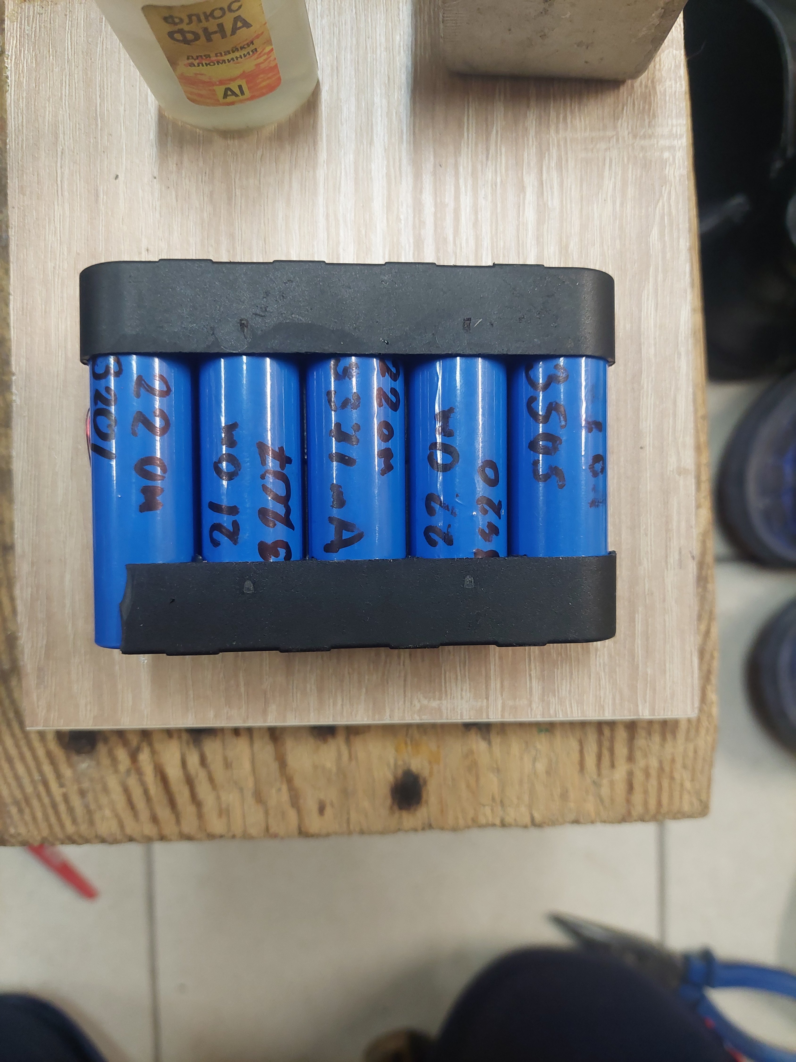

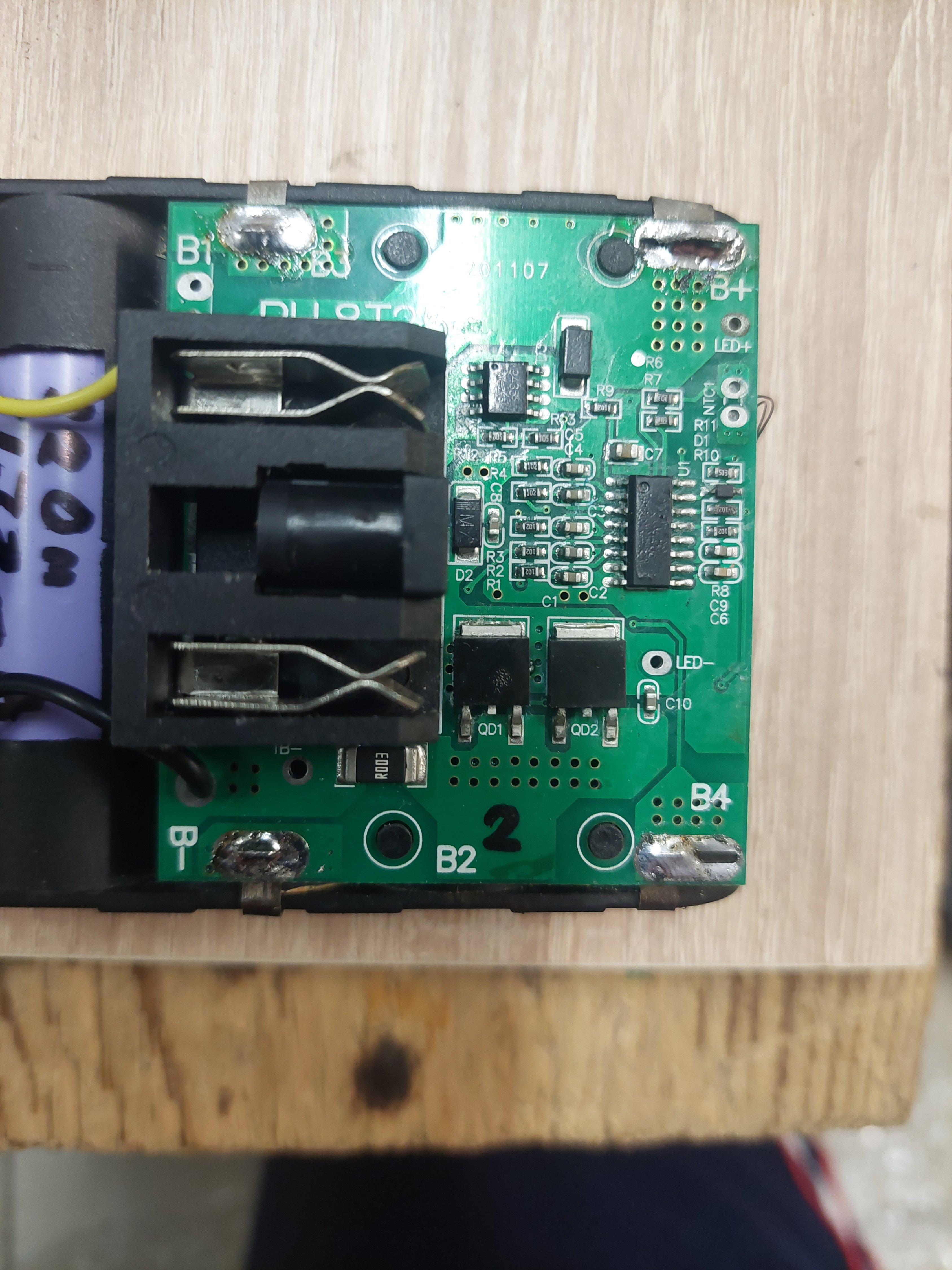

    Перепакував 2 АКБ для шурика...1й з б/у але ще робочих банок а 2й з банок Тесла..
    саме гірше це окислились плати, довелось трохи повозитись з чисткою і вимиванням окислів...
    флюс ФНА знову на висоті:
    Hollger, ViktorKux, Konrad Lorenz та 3 іншим подобається це.

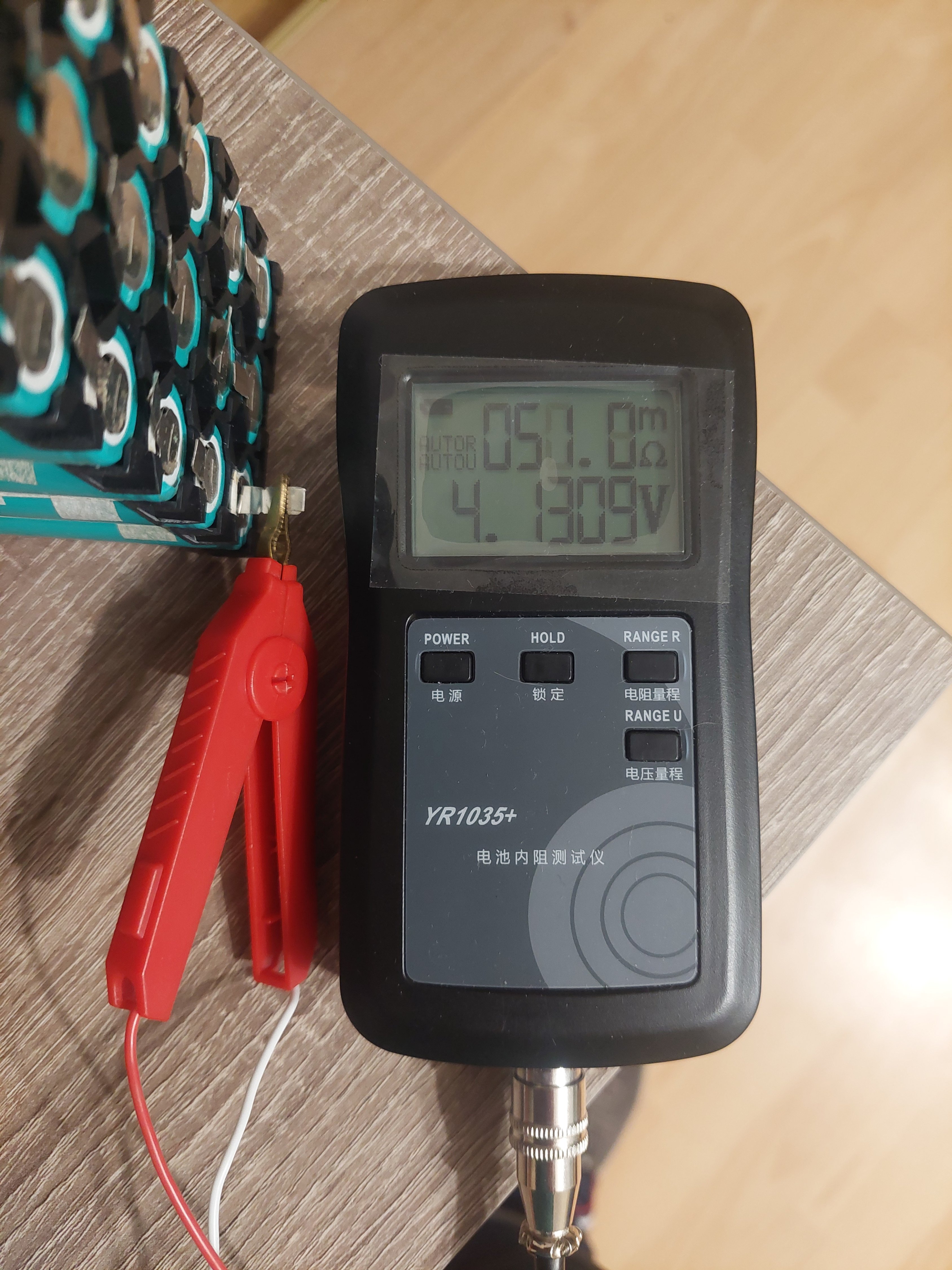

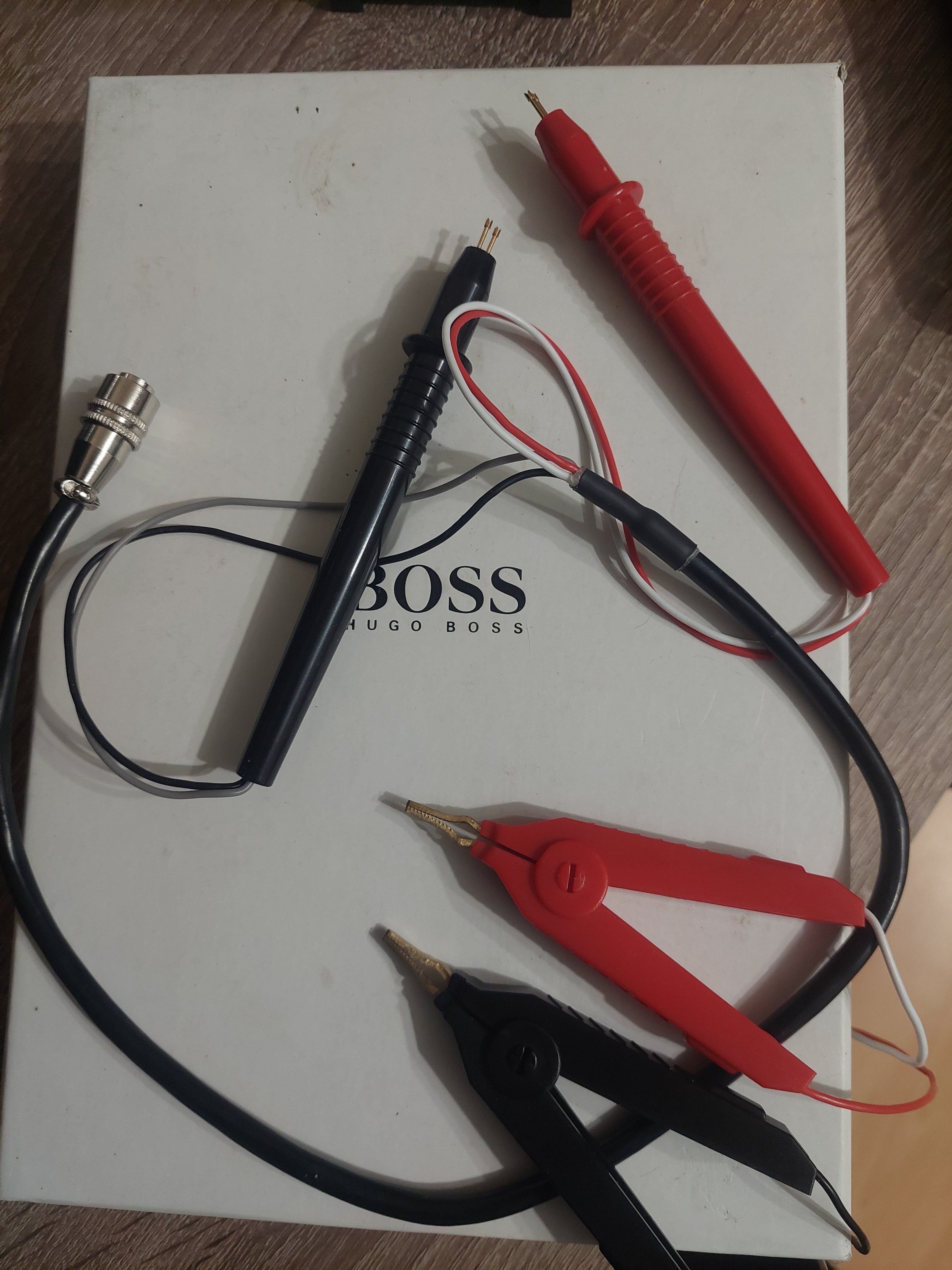

  8. ДВ762
    ДВ762 Leutnant
    1.087
    Ненька. Portae caelestis.
    20241111_185712.jpg Банки ганяв своєю зарядкою а опір міряв спецтестером для АКБ - він трохи точніше міряє:
    Напругу до 4х знаків після коми і опір з десятками.
    Має 2х проводні щупи
    ViktorKux, Konrad Lorenz, Briter та 2 іншим подобається це.

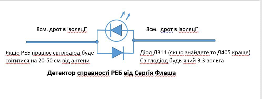

    Ось що Флеш пише -
    Як я й обіцяв, знайшов заміну радянському діоду Д311 для детектора РЕБ.
    Це 1N4148
    На складах України їх 30 000 по 1.5 гривні за штуку.
    Зняв також відео, як зібрати такий детектор.
    cer, ДВ762 та Ph@ntom подобається це.
  18. ДВ762
    ДВ762 Leutnant
    1.087
    ітого вже 3 підходящих діода:
    - Д311
    - ще краще Д405
    - аналог 1N4148
    це вже легше...
