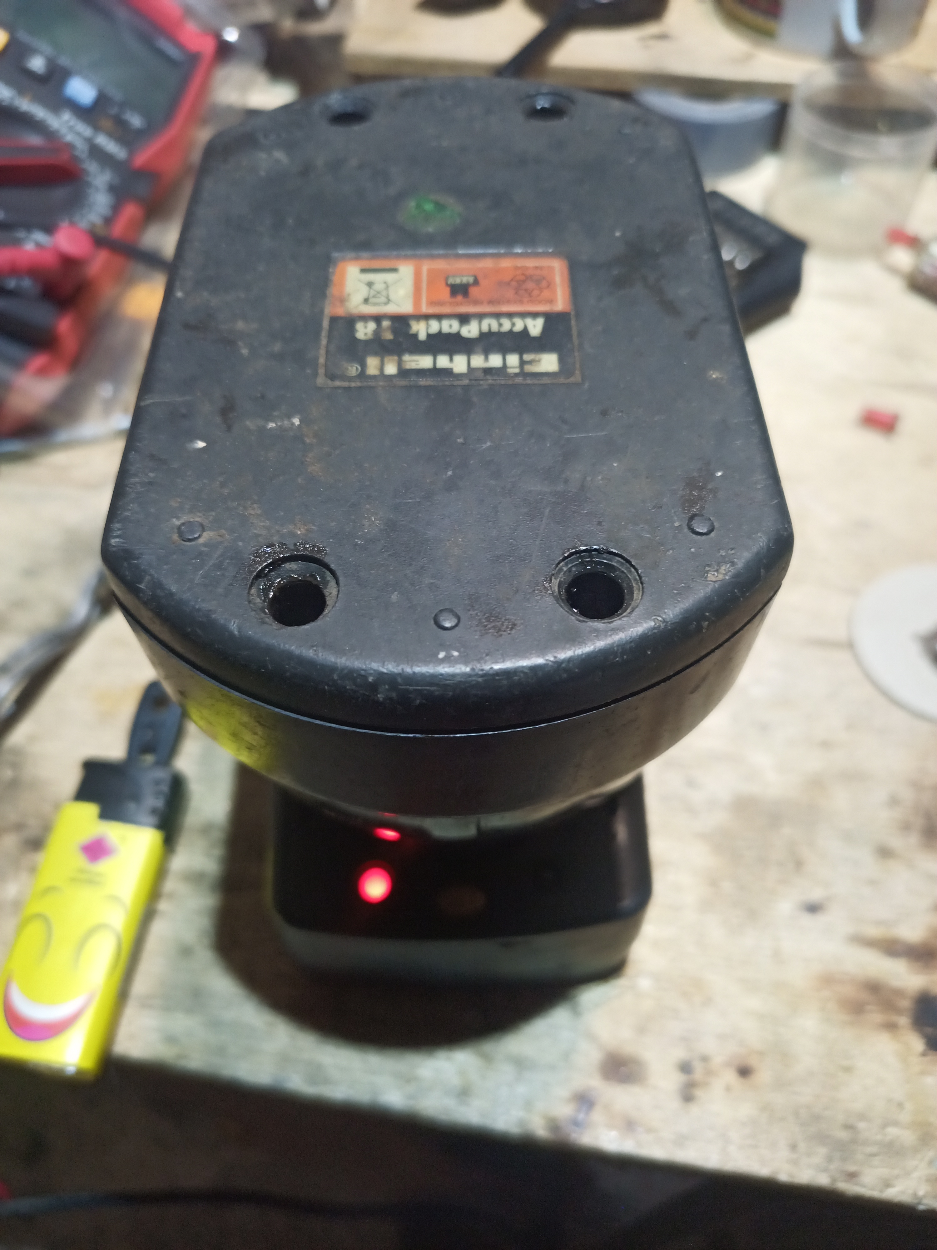

    Старий , добрий шурік Єнхєль . Довго чекав . Перешив літій , крутє . Тепер тест рідної підзарядки NI-CD чи будє товаришувати з літієм

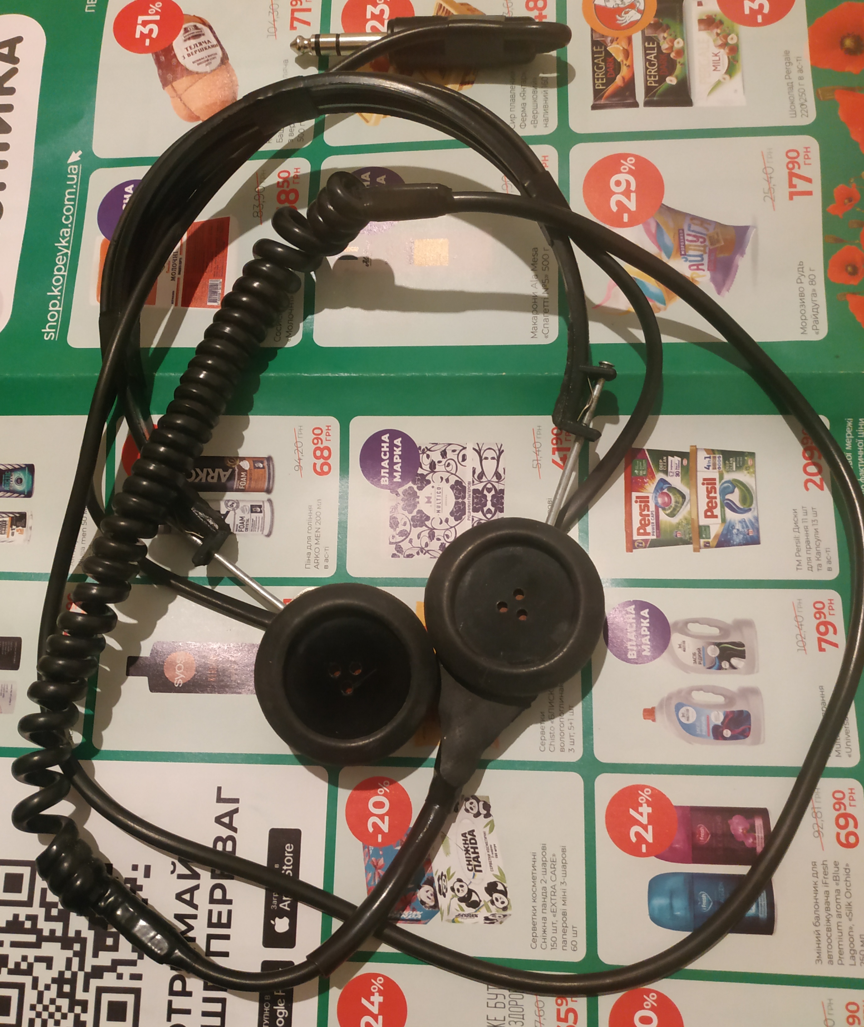

    https://www.olx.ua/d/uk/obyavlenie/navushniki-sssr-ton-2-nov-IDShaG3.html
    Залишу поціновувачу справжньої якості. Нульц, муха не сиділа, ше три штуки є. Ннада брать. Ціна демпінгова. Там ше іграшок купа, теж якісних колекційних. Знайдіть тему і дайте хтось посилання мужику, шо синю автівку шукав маніакально , мусить бути.

    Який ше хрестик?:rolleyes:
    Я з тон2 зробив Koss Porta Pro, тіко краще, головне сміття не викидати то завжди можна найти з чого ліпити. Картинка не лізе, воно може й на краще, очі полопають від красотіщі.

    жамкаєм картинку і хвалимся тією системою що краще ніж Шур. А Сенхейзер взагалі не в тому класі.

    Інсультникам , вагітним і у кого слабка психіка краще не дивитись.

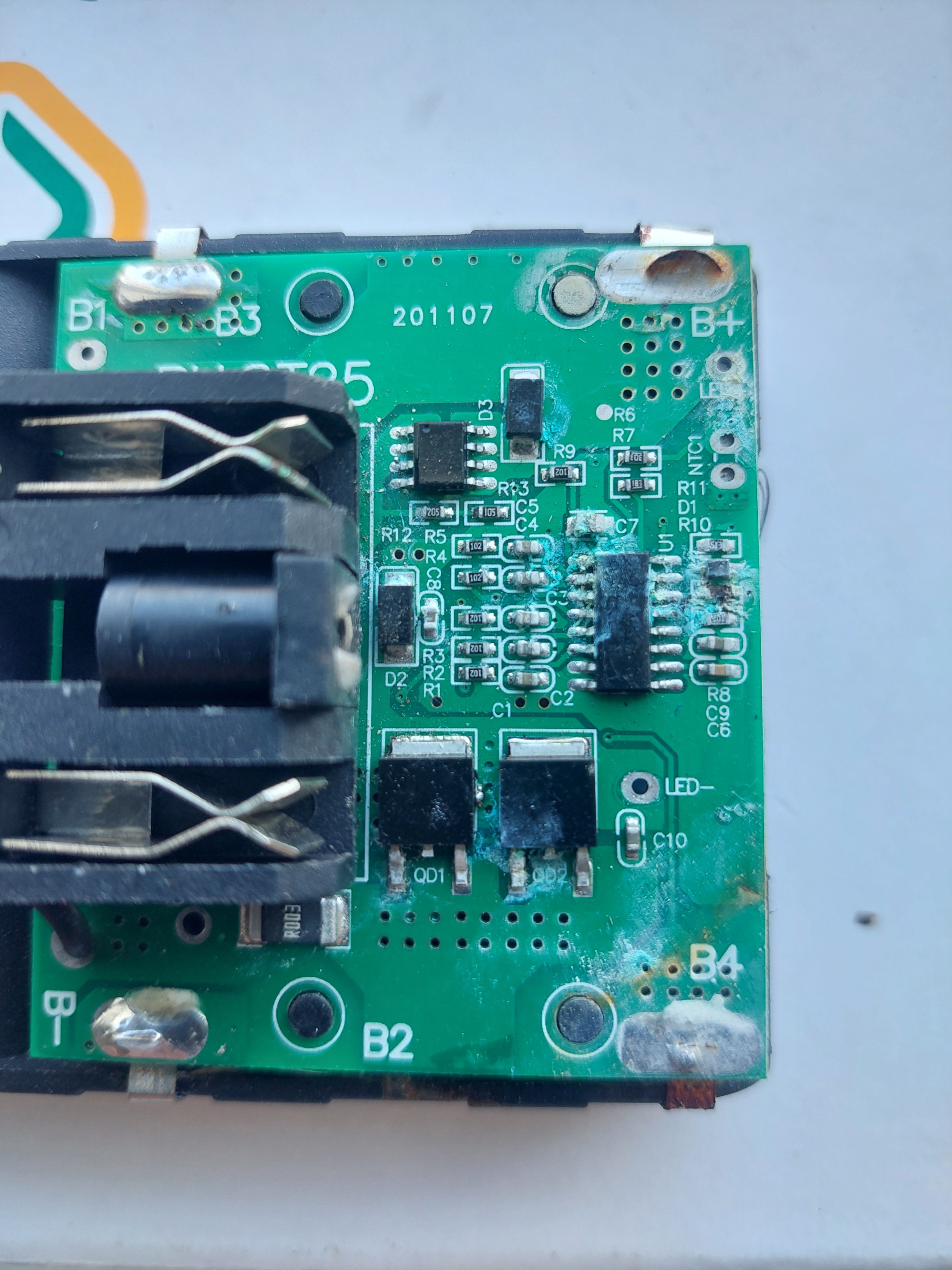

    Чухаю тикофку: шо дєлать...
    Плата 1....залита водою (зі слів)...
    4 АКБ по 0.01- 0..04в....опір заоблочний...зарядка їх не бачить...5й АКБ який міняли теж був 0.8в але зарядка побачила...зараз ганяю може що витягну...
    з 4х перших АКБ 1 після короткочасного стресу 6в від автомобільної зарядки вумна зарядка побачила...пробую ганяти мо що витягну...
    Плата 2 теж залита і вся в окислах....3 АКБ мають нормальну напругу по 3,9в і опір 32- 36 Ом...4 і 5 АКБ по 0в і заоблачний опір....
    Боюсь з 10шт АКБ на один комплект можу і не набрати....10шт високострумових АКБ стануть в копієчку...ще і не відомо чи плати піднімуться після окислів...
