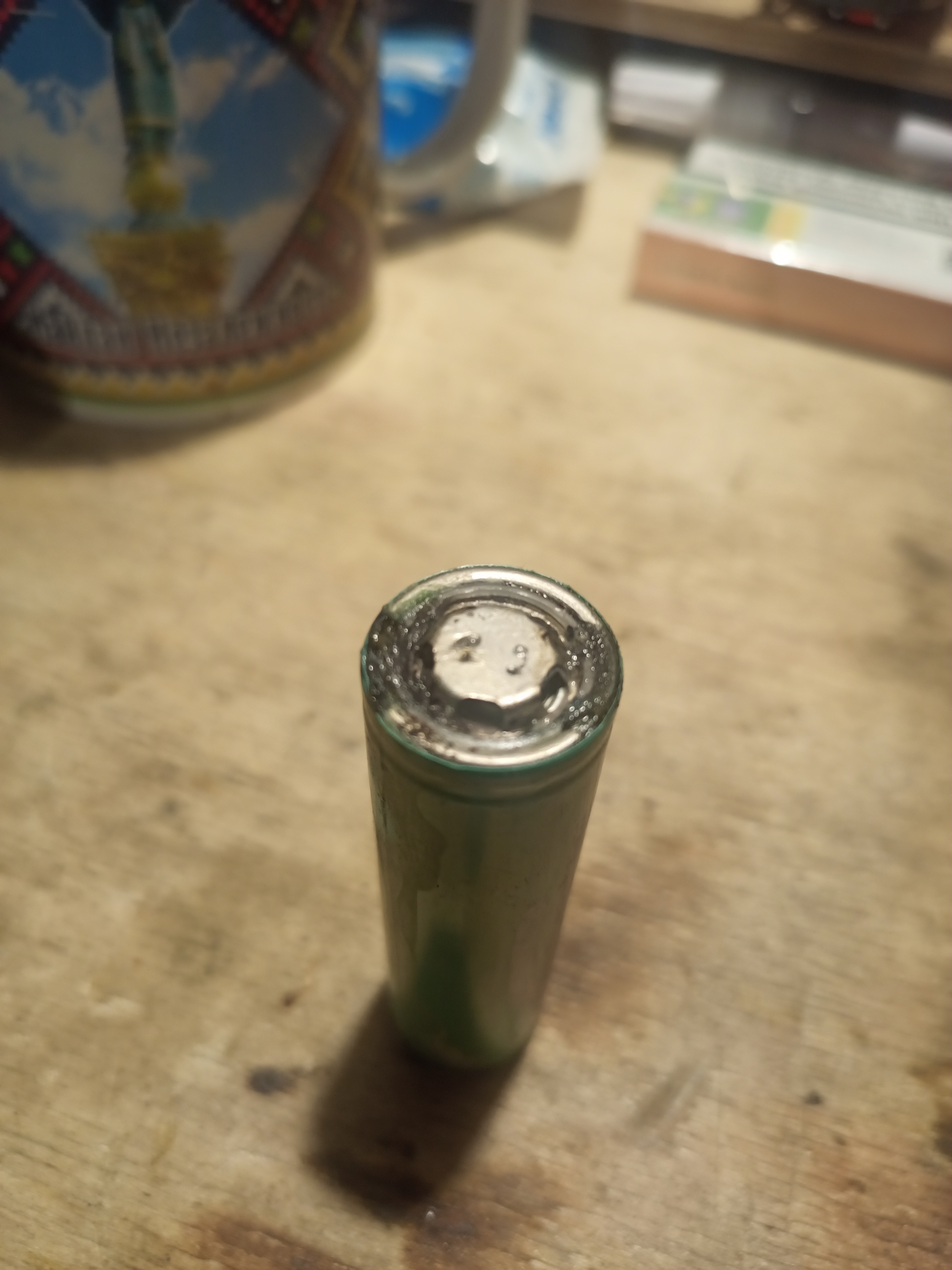

    І цей , той акумчик шо був у нуль , відновлений лагідним притисканням кляпана пустив бульби на ранок . Хоча напругу трима 14:17. Очко то все . Якщо вжє спрацював Кляпан то всє , труп . Добре шо не залишив його в спарку ...

    ДВ762 Leutnant
    що значить напруга 14:17? на 1 банку максимум 4.2в...

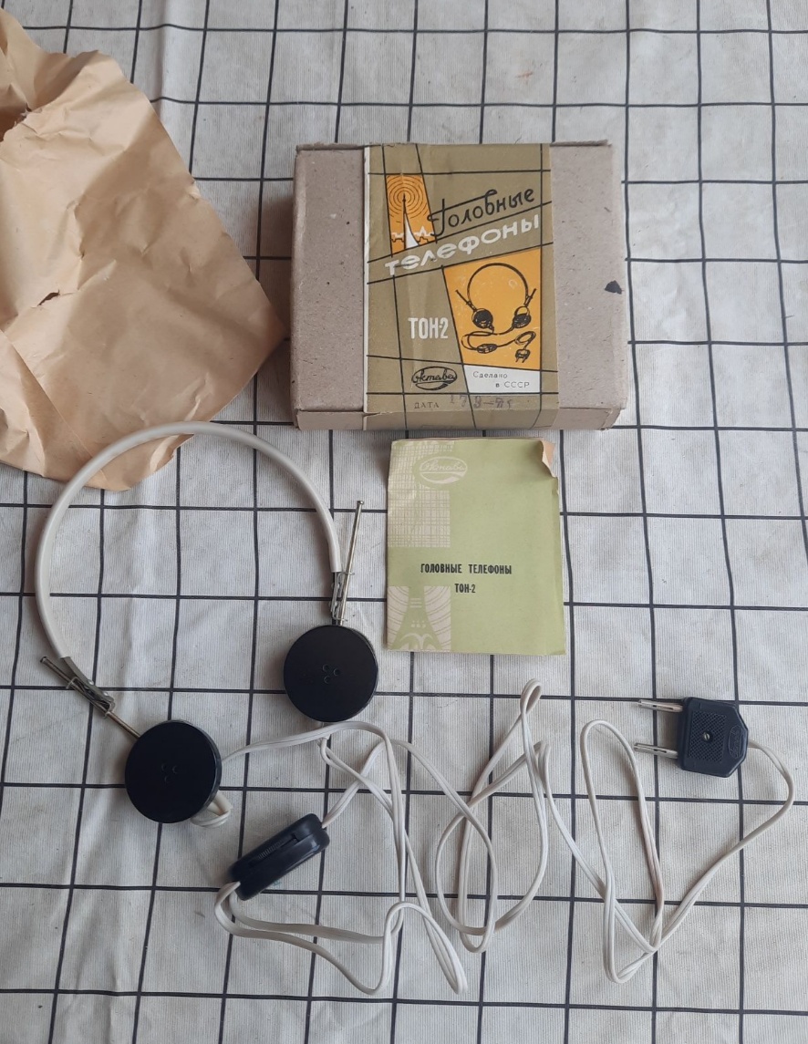

    Прислав НИР-2, я так розумію що все те саме що й в ТОН-2, тільки в профіль.
    Briter likes this.
  14. ДВ762
    ДВ762 Leutnant
    А опір який?
    ТОН-2 писалось на самому динаміку а весь виріб називався Навушник Радіотелефоніста чи якось так
    Cladotrix and Briter like this.
  15. Cladotrix
    Cladotrix Der Grüne Führer
    10,439
    Location:
    Та все то саме що й в тон2, зветься по іншому та й таке.. Тон робили десь за поребриком, завод октава, а нір наче в Харкові. Погано гуглиться, не певен що саме так. 1600 написано на кожному

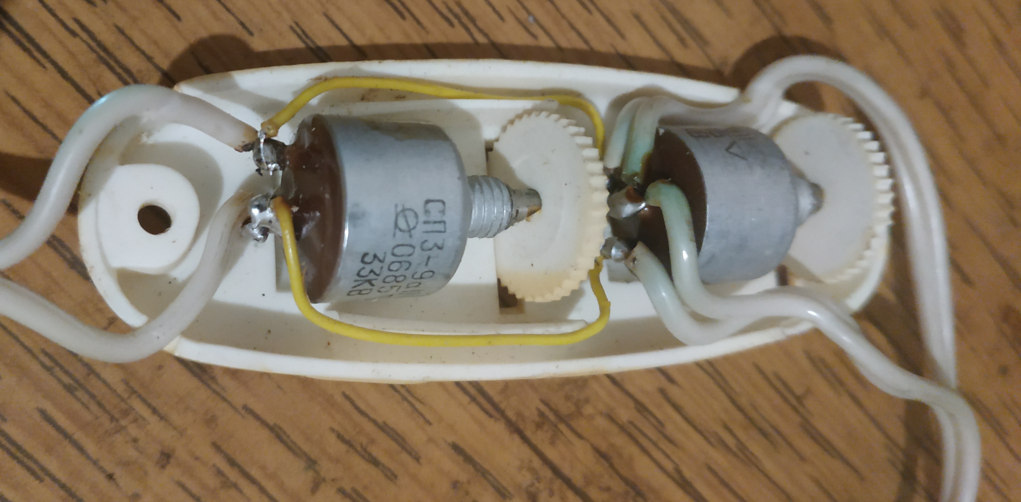

    Планую викинути шнур з регуляторами, покласти витий, на моноджекові загальний опір вийде 800Ом. Мабуть одразу і дужку заміню, вирізав моцну з пластикової труби, рідна якась благенька, і короткувата, в шапці і до вух не дістане нормально, воно і просто на голову не дістає.
  17. Cladotrix
    10,439
    Location:
    Один динамік 470 Ом, інший 1220 Ом.
    Разом 1600 +-,а не кожен. o_OА я відкрутив від регулятора, хз як стояли, і чи це норма, чи коротке. Якщо норма то до цього що 470 доведеться допаювати спротив щоб однаково звучали.

    Від гріха подалі шнур від'єднав, бо вилка прям проситься під 220..:rolleyes: Шо вони блін нагородили з цими навушниками? Вилка, два регулятора якогось ХY,
    різний опір динаміків. Шо вони там зібрались регулювати і начорта?
    Це один динамік крякнутий наглухо, а другий трішки чи шо? Ні один не має 1600, хіба вкупі.

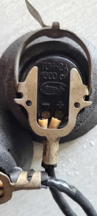

    І так.. ТОН2 називався головними телефонами, не навушниками радіотелефоніста, який регулятор не бачу Screenshot_2024-10-26-21-31-18-327_ua.slando.jpg

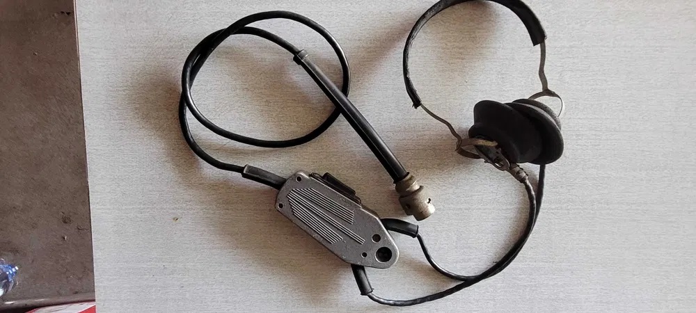

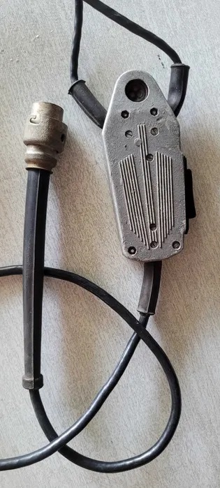

    були і в армійському виконання для рацій... image (5).jpg image (3).jpg image (6).jpg
    там саму головку тикали куди тільки можна...головка була ТОН-2 а вироби мали купу назв, не тільки "головні телефони"

    Та то ясно що купа назв. Неясно чого в моїх головках спротив різний майже в 3 рази, коротке замикання в катушці чи шо.. Написано + і - на кожній головці, і прибамбашена звичайна вилка під розетку, і як той +- контролювати? Хз що за система нічо короч непанятна, не вдупляюсь. Нашо було писати 1600, якщо їх там нема? 1200 і 470:smile_9:

    сходив проміряв свій: 1382 Ом...не 470/1220 але і не 1600...
