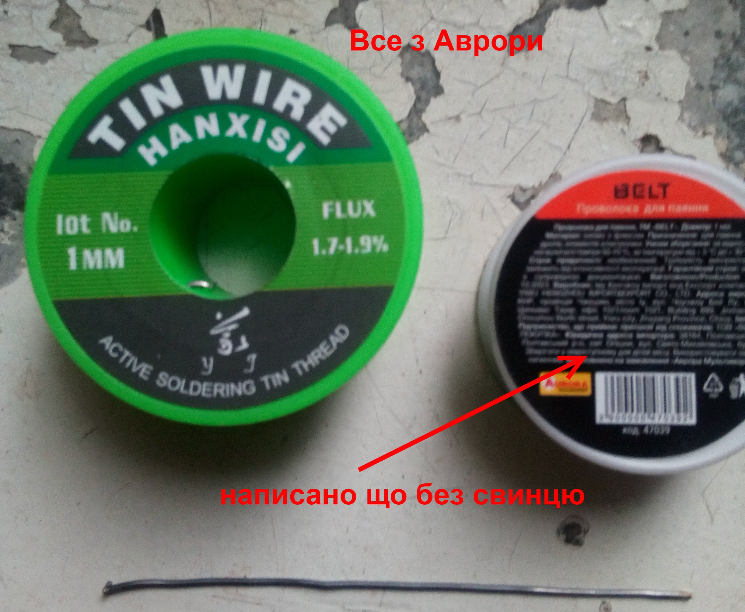

    В мене поки є досвід по поганому припою.
    ось купив в Аврорі.
    чомусь написано що він без свинцю,а він зовсім не плавиться.
    І що підозріло,він коштує дуже дешево,25 грн.
    Алеж ми бачимо що такого не може бути!
    див таблицю!
    олово коштуе в 10 раз! дорожче ніж свинець!
    Як же так?
    Тоді знаючи щільність металу я взяв два відрізка по 100мм і товщиною 1 мм ,
    розрахував вагу и пішов по ломбардах зважувати ці шматки.
    вага виявилась 0,95 г
    що відповідає свинцю!
    А олова там і близько нема!
    правда по моїм розрахункам вага повинна бути трошки менша,але і цього достатньо.
    Запрошую на боговорення всіх хто що знає!

    Подумав і розібрався чому вага була більша.
    Поміряв діаметр проводу,виявилось що товщина 1,1 мм.
    тоді все зходиться.
    1,1/2=0,55
    0,55*0,55=0,3025
    0,3025*3,14=0,949*100 мм
    там з нулями треба морочити яйця,але і так видно що вийшли на одержану вагу!
    Briter, ДВ762 и Ph@ntom нравится это.

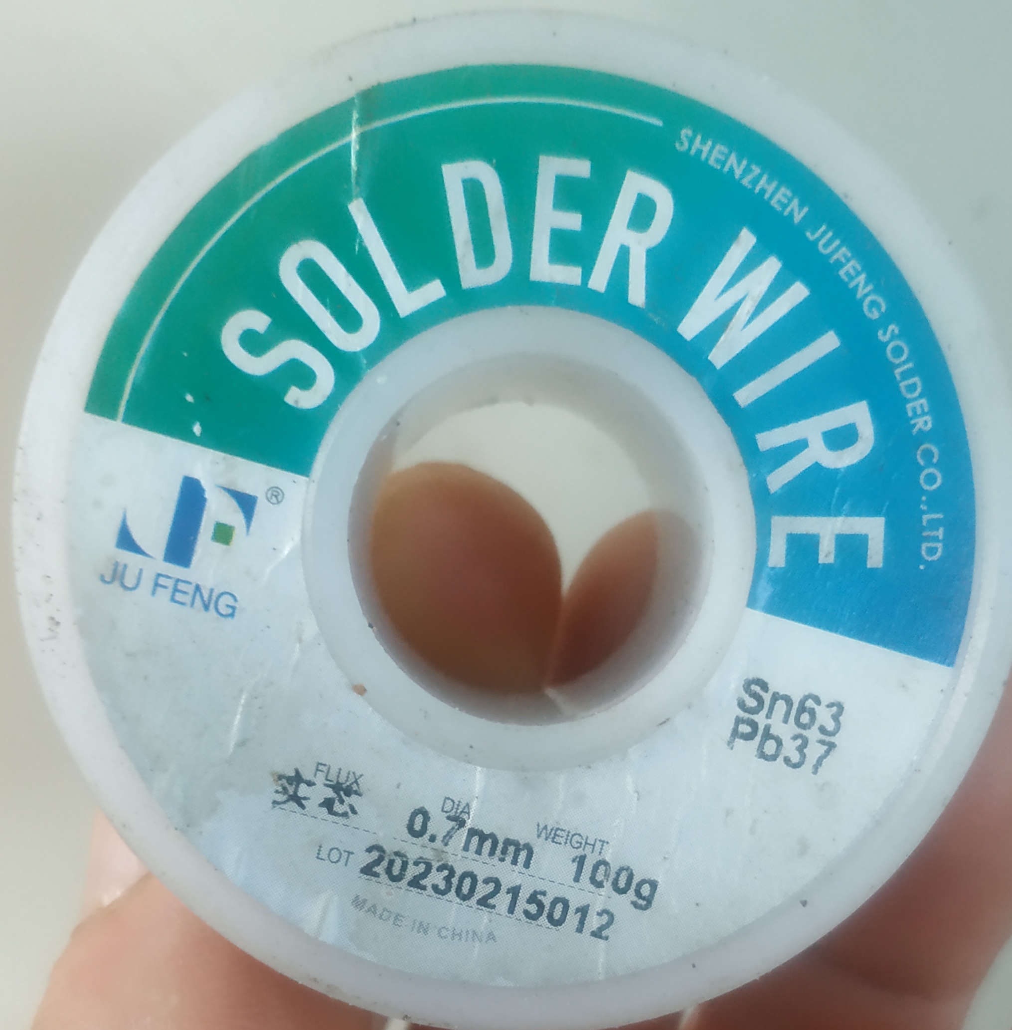

    тільки що купив такий припій на "розлив" в Ардуіно ЮА
    хороший.

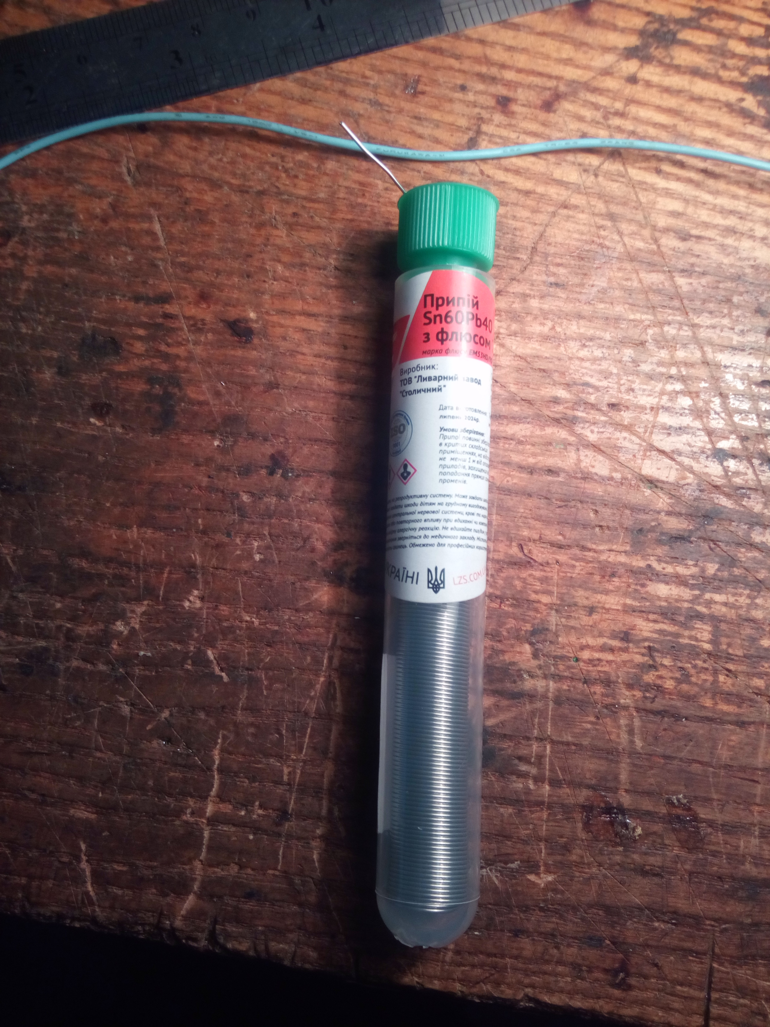

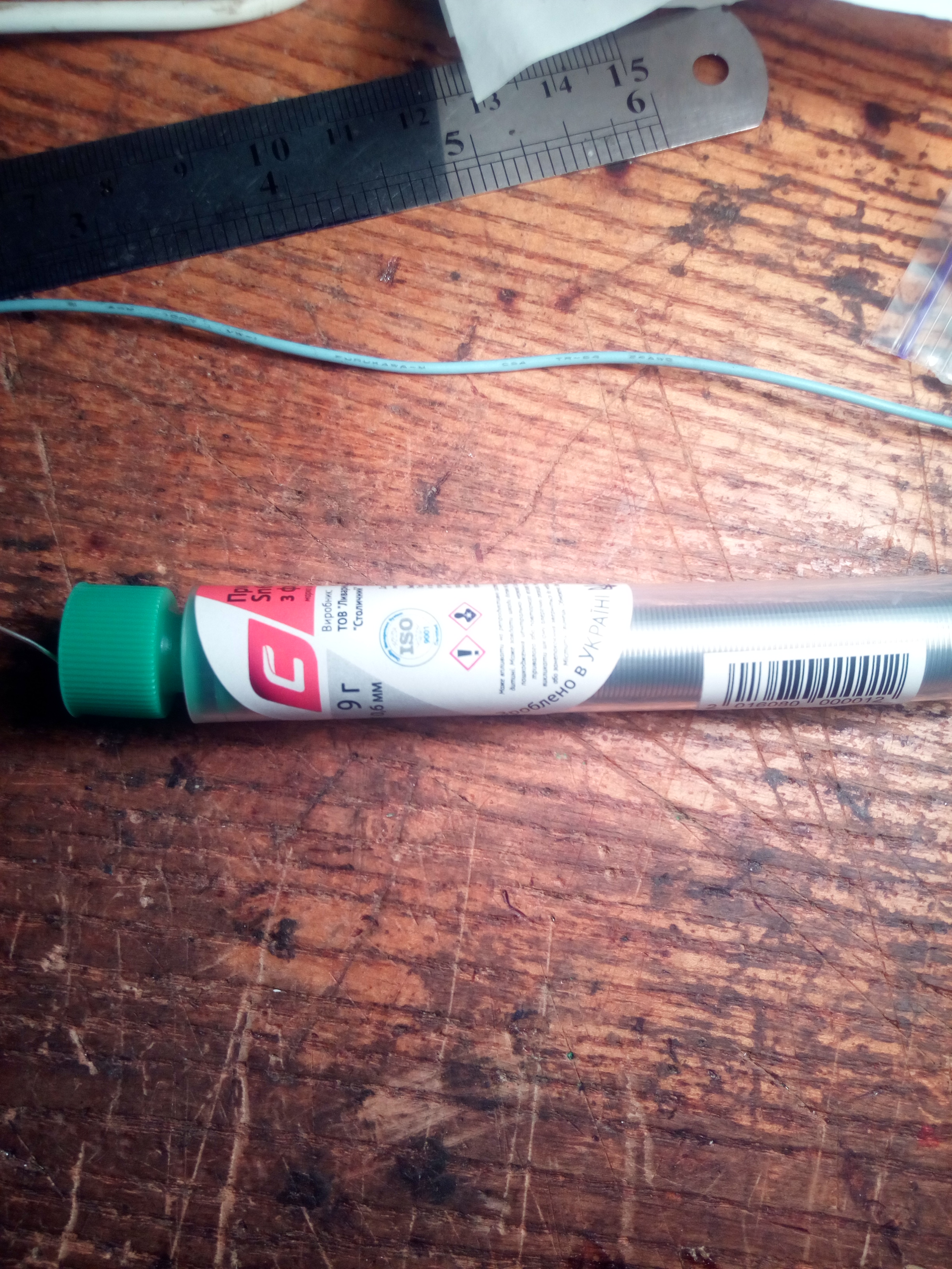

    Купив в Аврорі отакий припій, я давно чув про завод виробник "Столичний"
    і ось в магазині зміг купити.
    Хороший

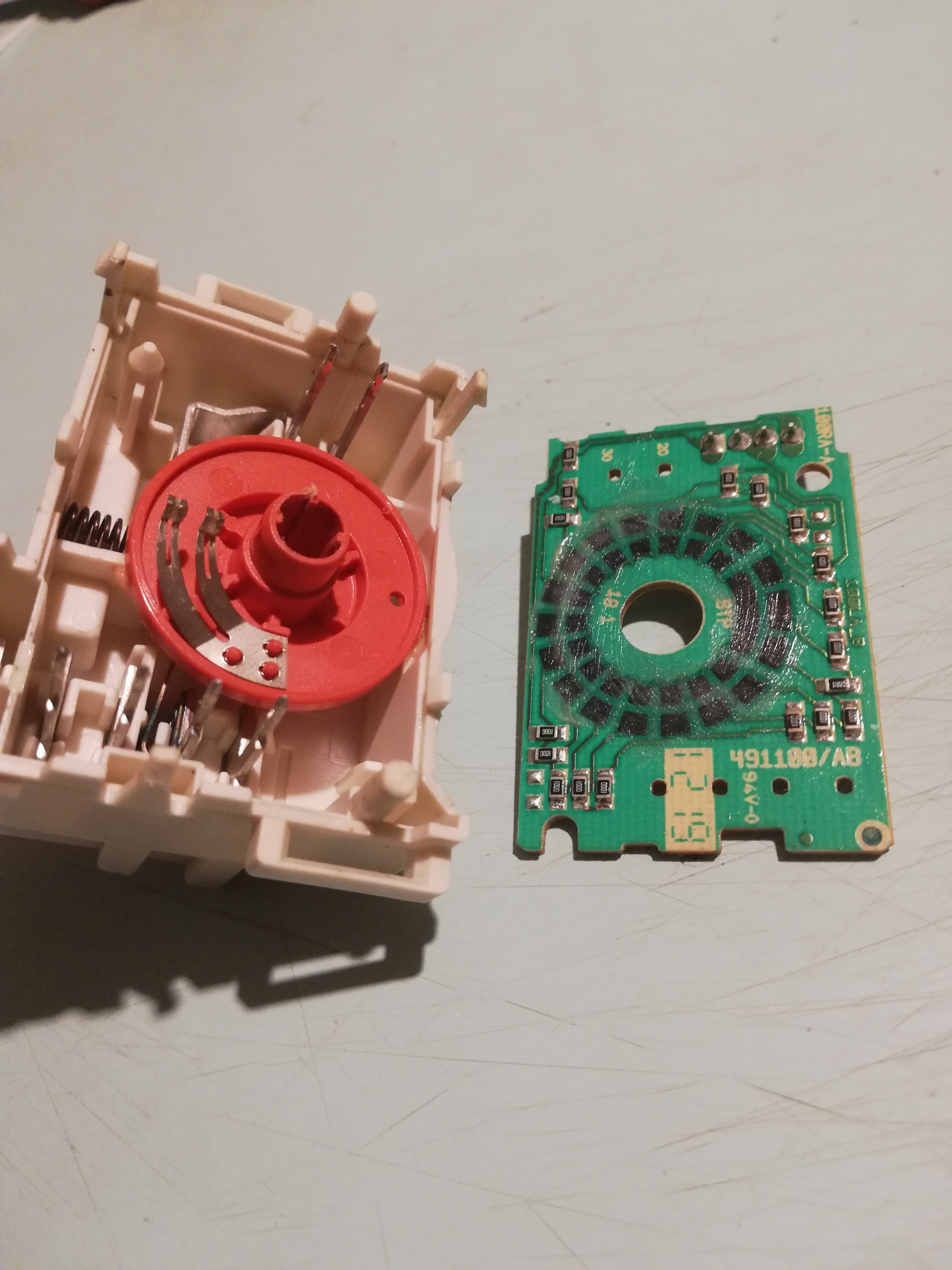

    Привітався, плата повинна бути в якомусь жиру, чи він якось туди потрапив?
    VIKTOR 243 и ДВ762 нравится это.
  13. Cladotrix
    Cladotrix Der Grüne Führer
    10.439
    Ну так там рухомий бігунок, то звісно що контактна площадка повинна бути змащена.
    Briter, ДВ762, Wadospyro и ещё 1-му нравится это.
  14. ДВ762
    ДВ762 Leutnant
    1.087
    Ненька. Portae caelestis.
    з заводу змащується...але шоб стільки - вперше бачу...
    можливо вже хтось то колупав і трохи перестарався...я б чуток прибрав лишнє вухастими палочками - шоб не пливло на радіодетальки...

  15. иван777444333
    иван777444333 Oberst Клуб взаимопомощи
    44
    94
    4.914
    Копгород
    Ні, ніхто не колупав, це стіралку, брав нову.
    VIKTOR 243, Briter и ДВ762 нравится это.
  16. Wadospyro
    Wadospyro Oberstleutnant
    315
    53
    847
    2.993
    То сіліконка густенька. Нічо не буде)

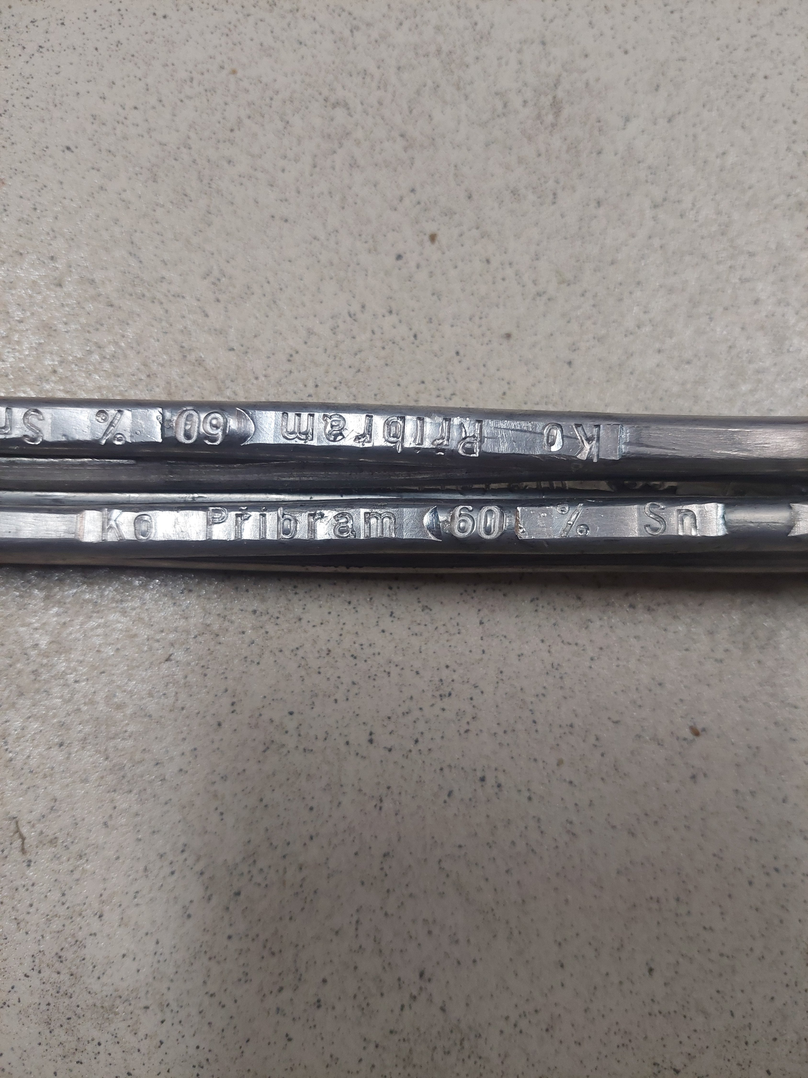

    Ось такий припой даметром 8мм і довжиною 35 см йшов для пайки кабельних муфт в 90і:
    Мо хто знає що значить Ko Primbram в маркуванні Ko Primbram 60% Sn ?
    60% Sn - 60% Олова
  18. Briter
    Briter Oberleutnant
    1.549
    Lviv
    чеське місто пшибрам. Чехи вміють виготовляти різні припої, користувався латунним і відповідною хімією до нього, грієш пруток, тичеш в банку з хімією, потім на шов, розтікається ідеально під пропаново кисневою горілкою.

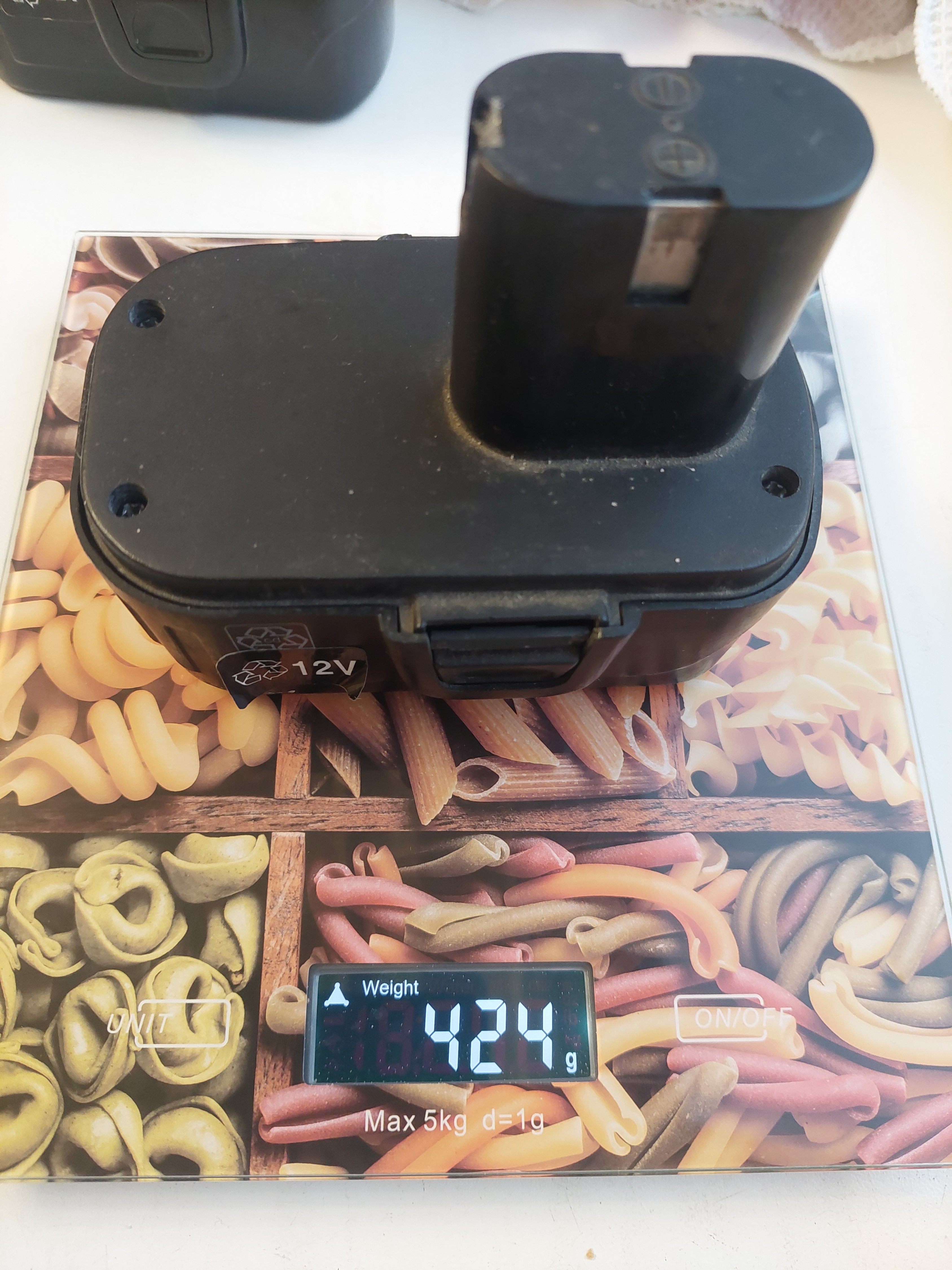

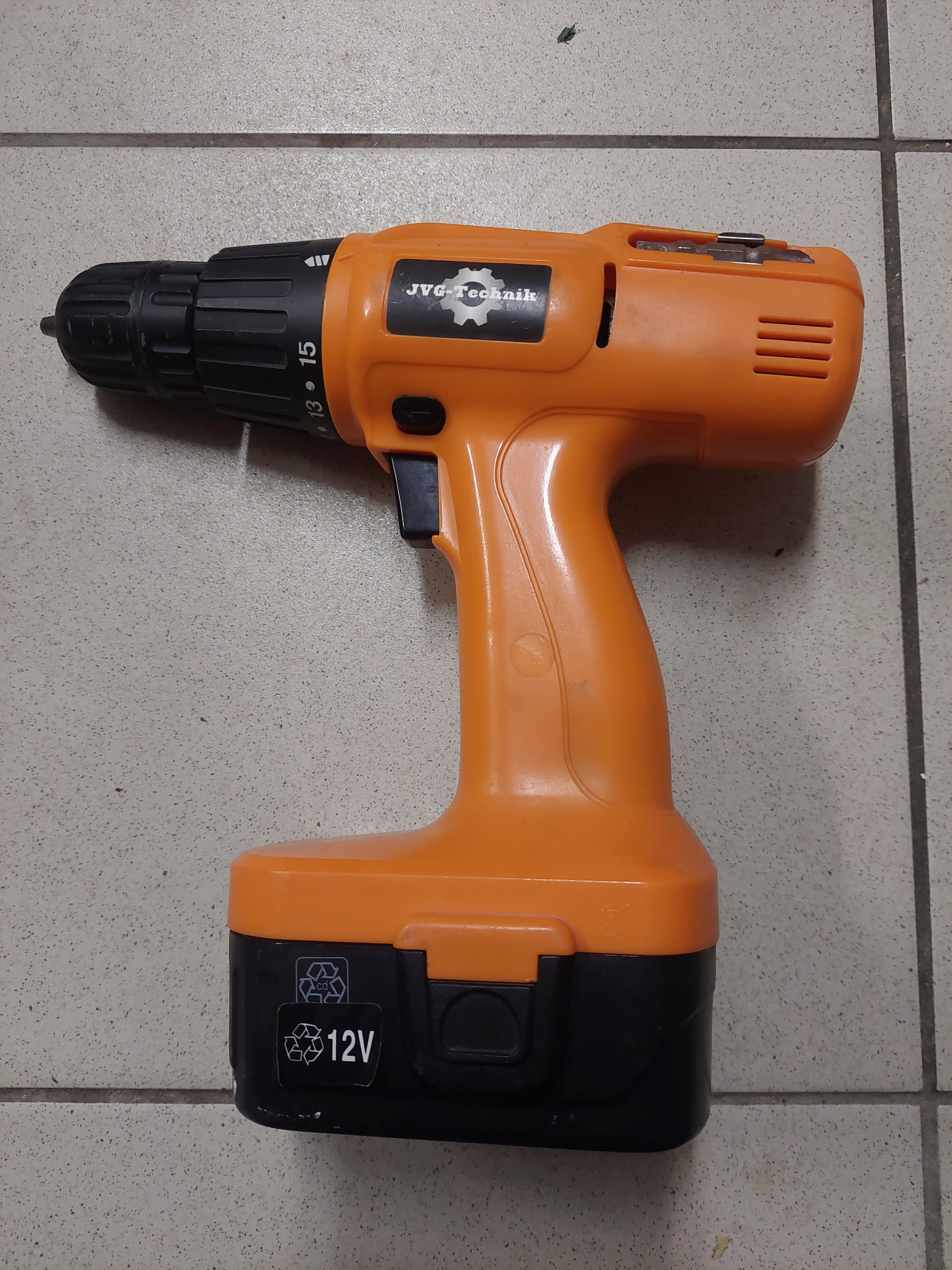

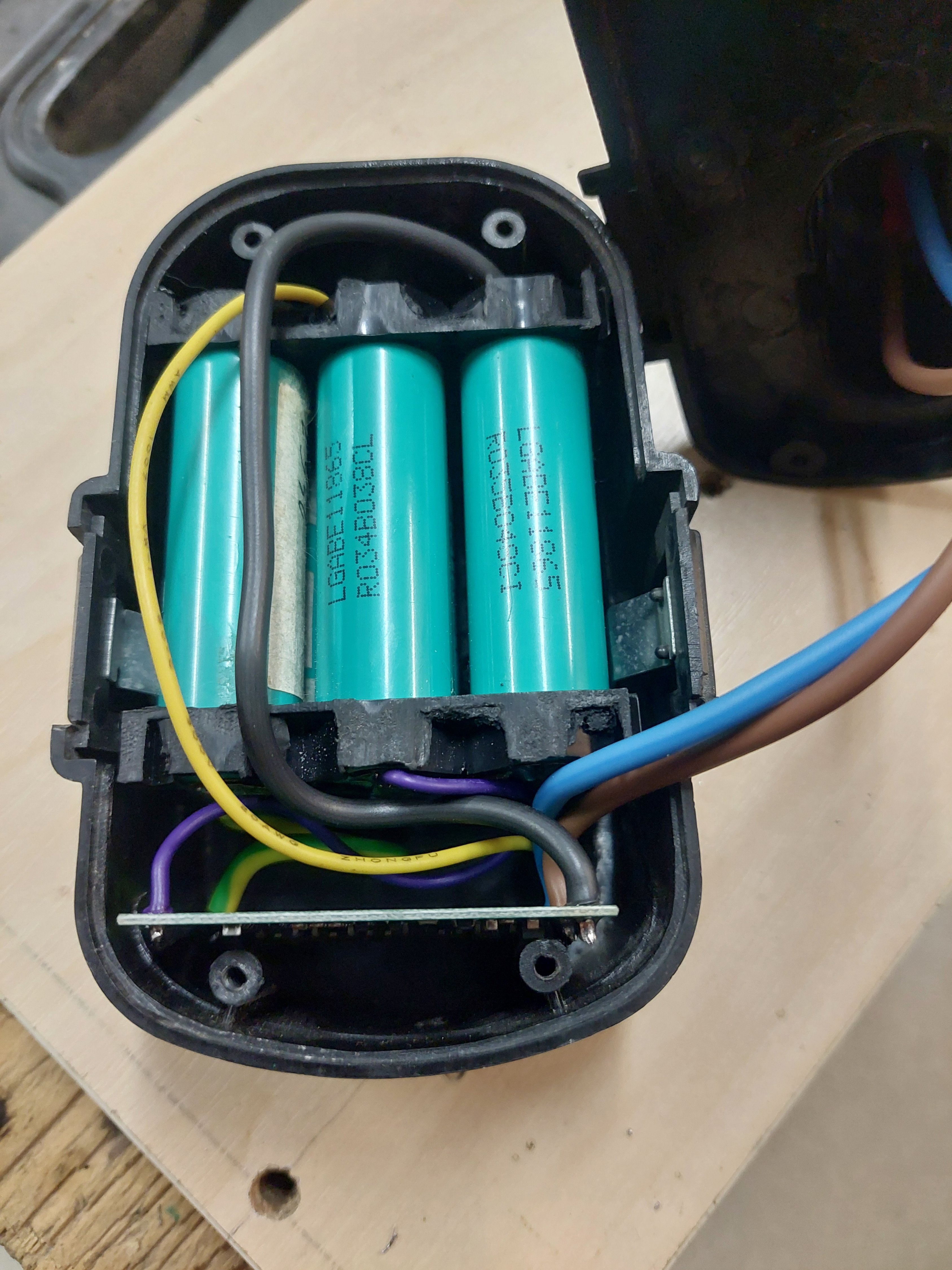

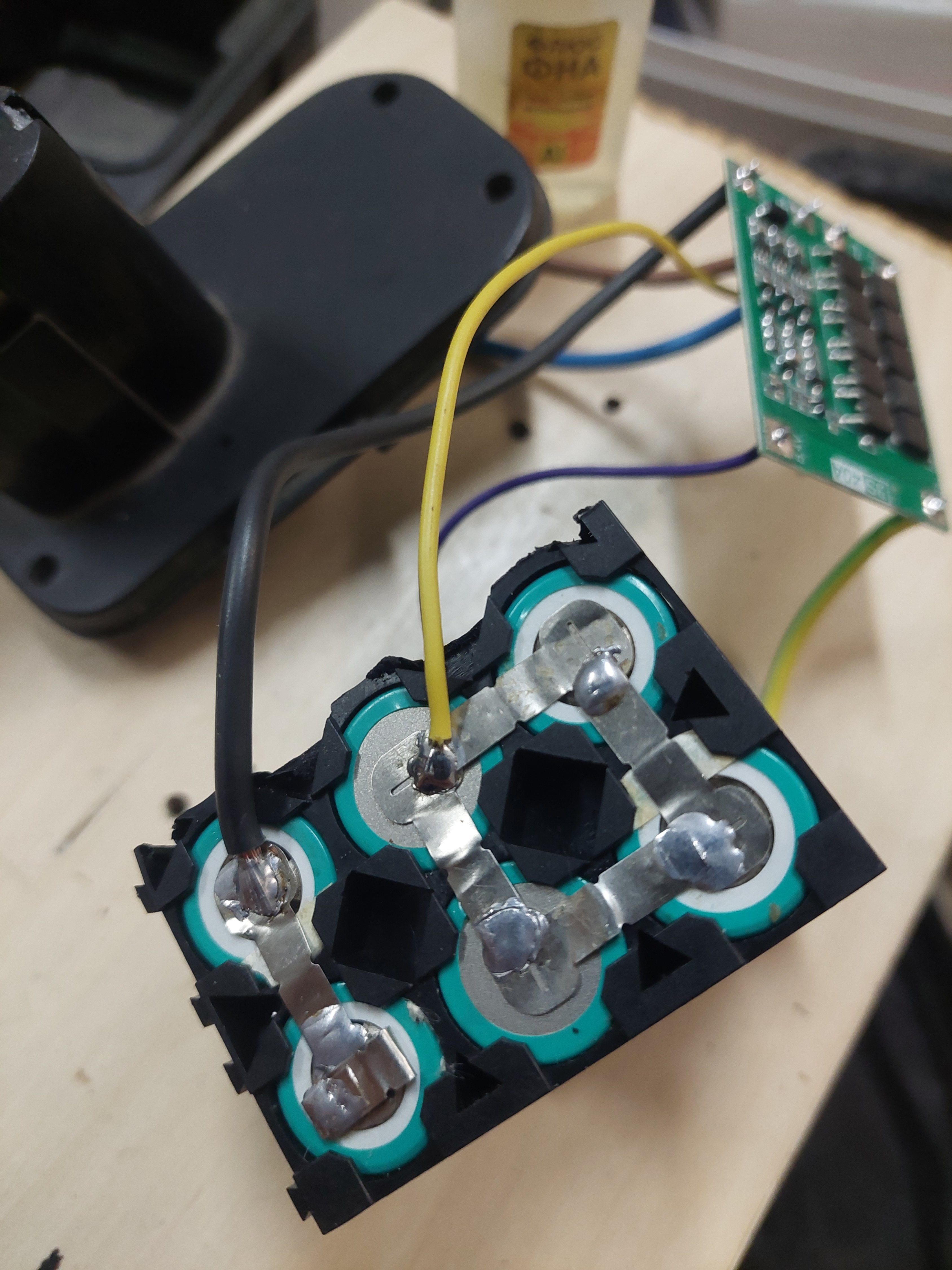

    вже давно думав перепакувати шуруповерта з Ni-Cd на Li-Ion, бо сам шуруповерт нормальний а АКБ померла вже років з 15 тому ну і Li-Ion банок ще 21шт валялась від закинутого проекту (переграв на LiFePO4) да і BMSок 2шт валялись в загашнику...
    розпаяв все, вкинув в корпус, натиснув княпочку...і тішинаo_O...розпаяв-спаяв...і знову тішина...погрішив на плату, взяв другу...запяв...і тішина...поліз по схему:oops:...мля!...я припаював банки АКБ починаючи з "-" а треба було з "+" :oops:..от BMS і ставала в ступорo_O...підпаяв банки по схемі +12.6v - +8.4V - +4.2V - 0v і BMSка запустилась...шурик маслає шо дурний;)...залишилось склепати зарядне під нову АКБ...

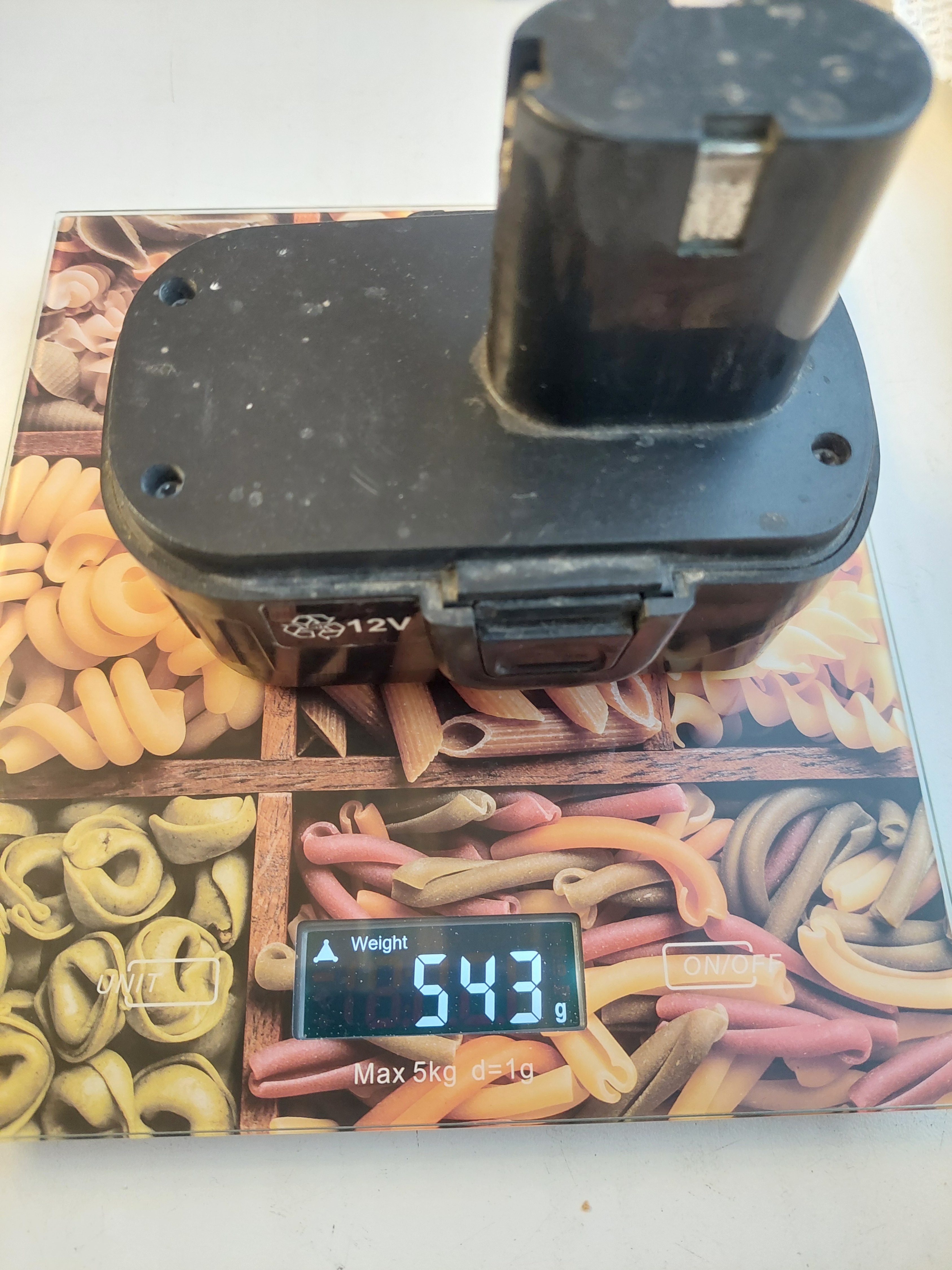

    зважив АКБ що склепав: нова легша від оригінала і моцніше
    ну і як завжди флюс ФНА просто бомба! паяє нікель - одна красота!

    Хоч у Вас і халявні аккуми але перепаковкою щас займатися не вигідно.
    От дивіться ,6 акумів по 200 грн +BMS +зарядка +потрахатись поки збираеш.
    так за меньші гроші є таке
    Briter, Ph@ntom и ДВ762 нравится это.

    Щоб АКБ шуріка не простоювала коли нема роботи, то АКБ шуріка буде доповнено Лампою/Ліхтарем під перепакований АКБ....на роботі десь валяються корпуса від старих шуріків під таку АКБ...візьму відріжу ручку з контактами під АКБ і з ручки буду мастирити Лампу/Ліхтар...
    можливо перепакую ще 1 АКБ щоб був підмінний...

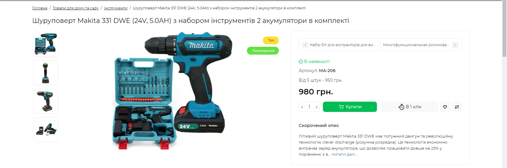

    те що на картинці підробка і фуфло одночасно.
    Спробуйте поміряти напругу тієї батареї, буде вдвічи меньше. Просто по розміру прикиньте, де там візьметься 24?А ще ємність, чисто тренувальна іграшка. Справжній інструмент дещо дорожчий, разів в 5 і далі.

    спеціально поліз подивитись, 18 вольтова оригінальна коштує трохи меньше 5 тис.

    Та таких наборів до 1000 грн валом,я взяв першу що під руку попала.
