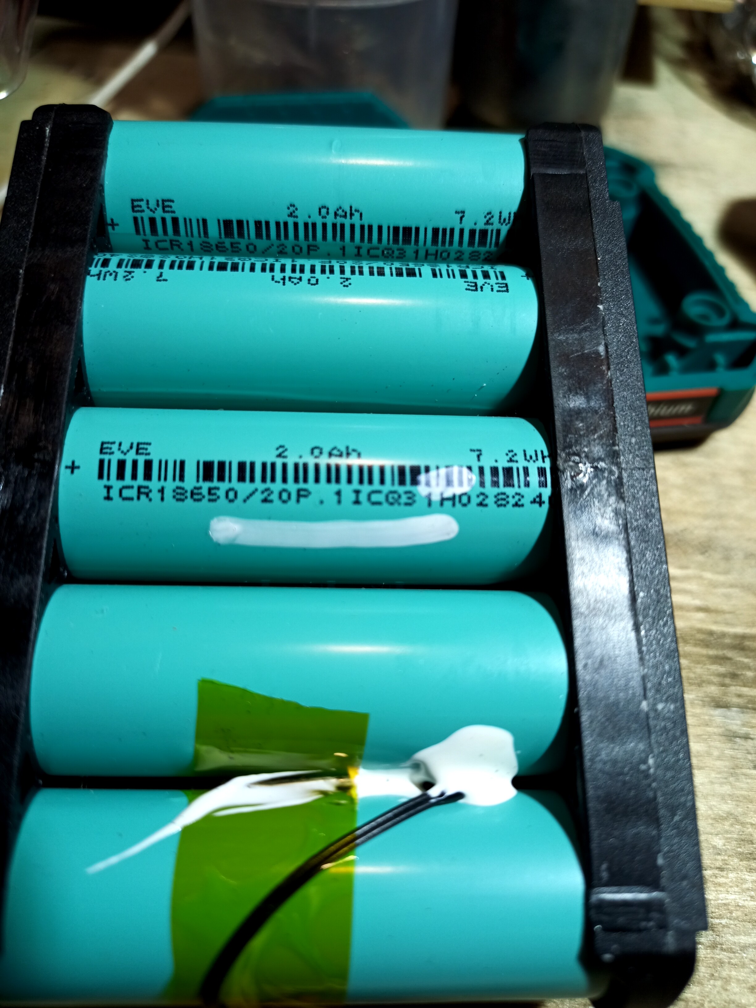

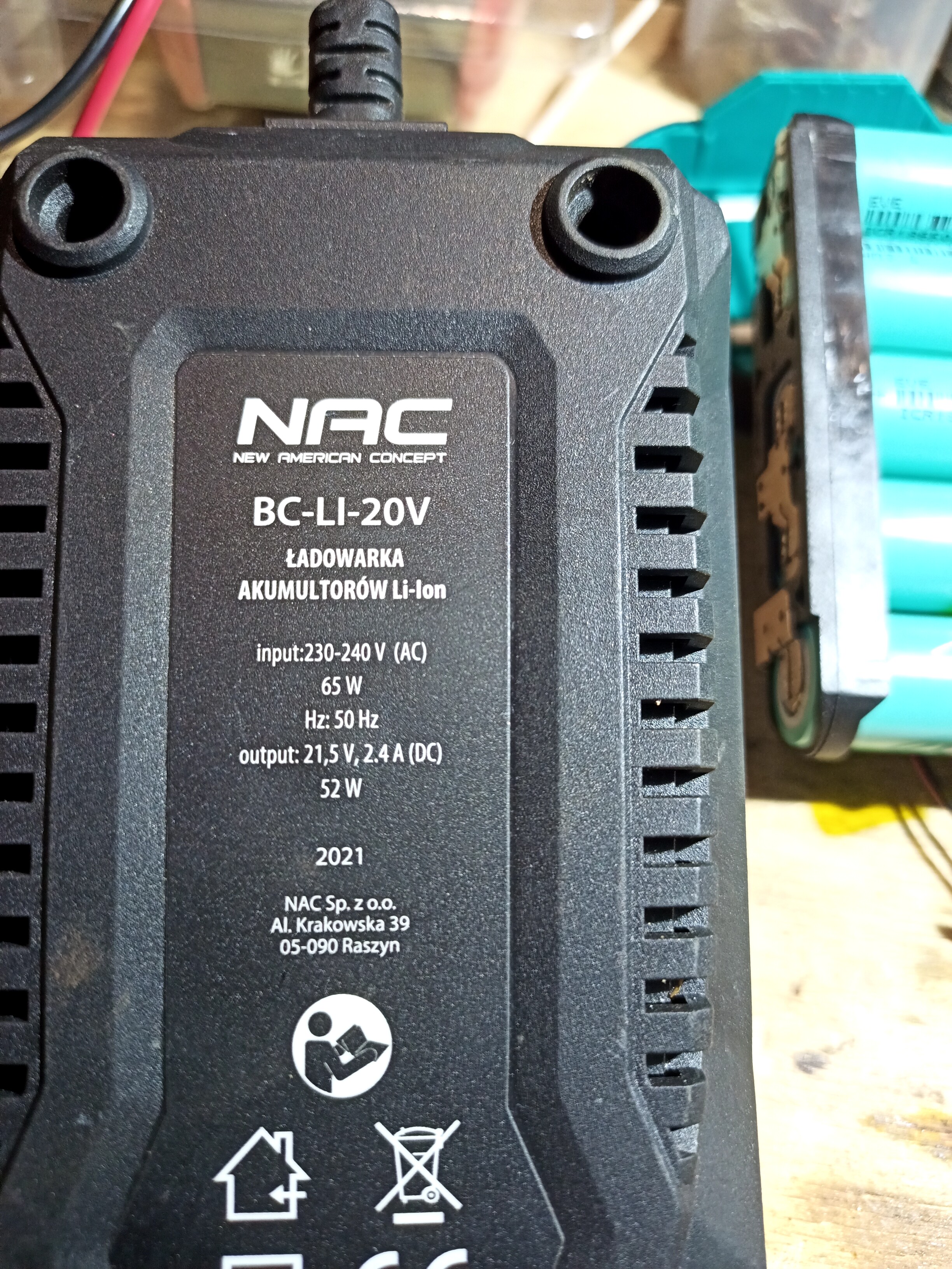

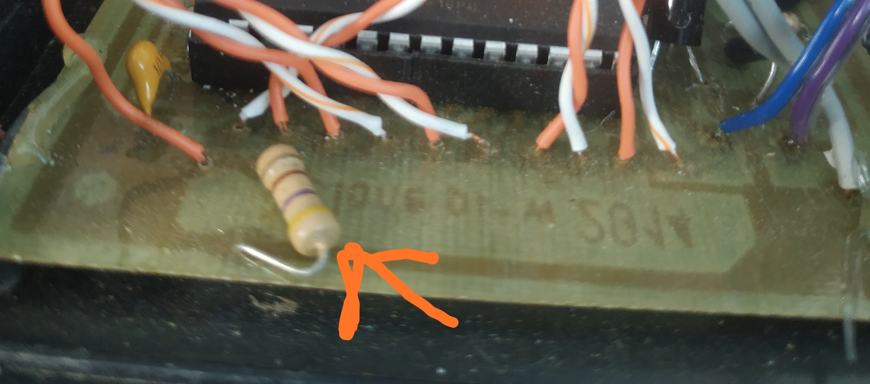

    Порада фахівця тре. Колись постив тут зарядне з пилки , принесли не заряджає . Нічого не знайшов поїхала назад . Пройшов рік , потрапила батрея з того зарядного .) і таки знайшов . Підкреслений акум - нуль . Питання - міняти один , саме такий тіко у поляндіі трапився , чи краще всі перевіреного виробника ? Я за другий варік . Є посилання в кого купить якість ? ТТХ зарядного додаю.
    Konrad Lorenz та Ph@ntom подобається це.
  6. ДВ762
    ДВ762 Leutnant
    1.087
    Ненька. Portae caelestis.
    та банка взагалі в обриві?
    можна спробувати натиснути клапан під кришечкою - мо допоможе...
    а де плата БМС то тих банок? балансир є?
    можна попробувати перевірити ємність тих банок - якщо нормальна - замінити лише 1 банку...якщо дохлі - всі...
    Cladotrix, Ph@ntom та 968 подобається це.

    Все є , і плата і балансири , один акум в обриві )) то ж решту залишати вжє не бачу сенсу . Якщо поміняти всі і прокачати до 3500 mah подзарядне вивезе ?
    ДВ762 подобається це.

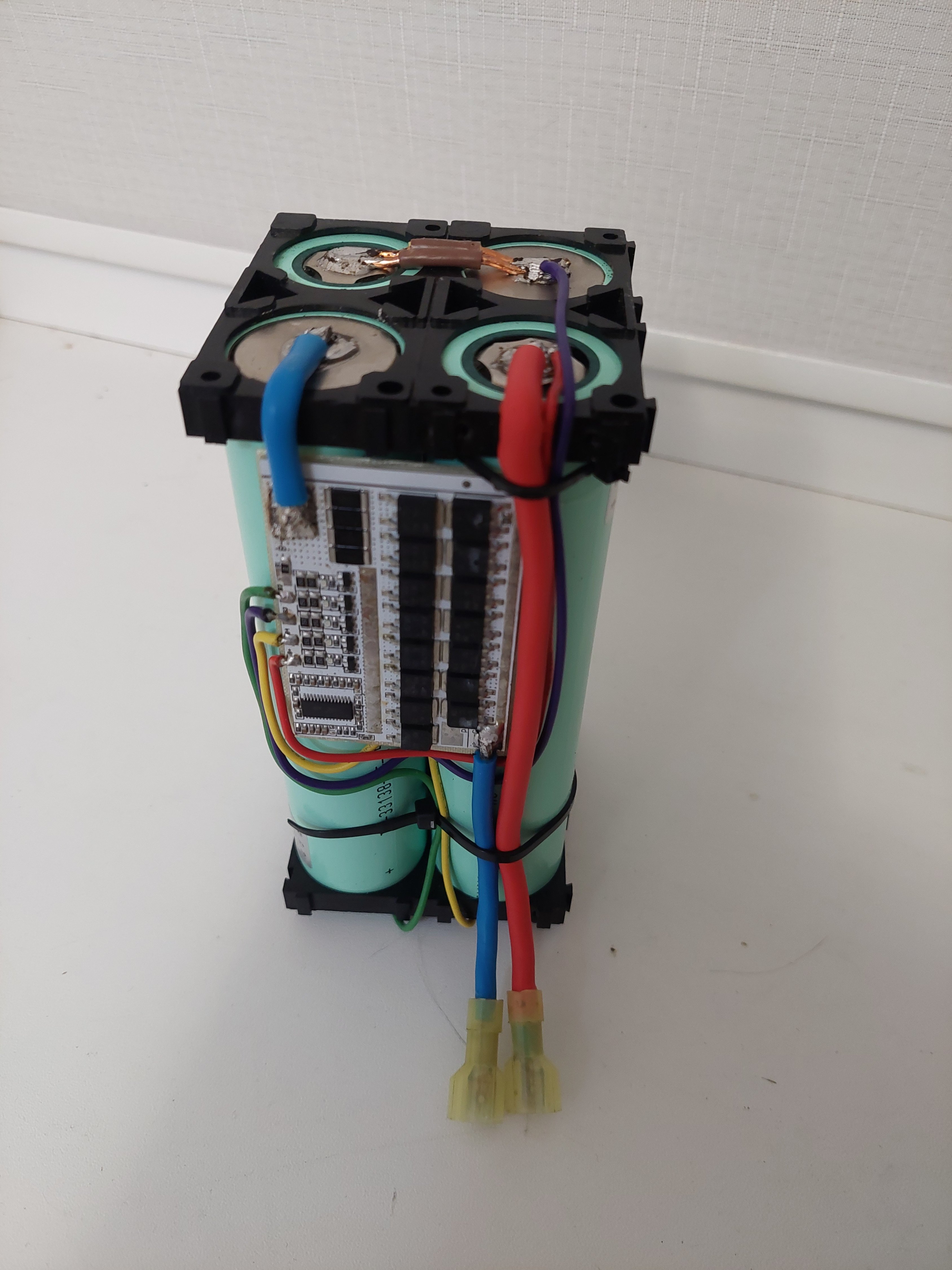

    найкращі панасонік, соні, самсунг, а ще нонейм в точно таких кольорах, тобто тільки рік випуску і все, оем так звані, то саме як теслівські не мають написів. З крайніх брав в радіомагазині ті що порадив продаван, коробочки по 2 штуки, Molicel написано, довго працює все, єдине що в не дуже струмових пристроях, типу ліхтарів. Непристойно довго.2800 мАг, 35А струм. Це на упаковці написано.
    Cladotrix, ДВ762 та 968 подобається це.
  12. Cladotrix
    Cladotrix Der Grüne Führer
    10.439
    Порийтесь на сайті літокала, я так зрозумів, наліпки свої ставлять на відбраковку фірмових, і продають дешевше. https://liitokala.com.ua/product-category/akkumulyatory/18650/
    Ну наприклад ємність не заявлена 3400, а 3300 +-, і вже не пройшли контроль. Всі інші показники по внутрішньому спротиву і тд співпадали, перевіряв. Я брав давно там зарядне літокала 500, і такі акуми, в ліхтарик IMG_20241006_060943.jpg . Вам треба підібрати модель по максимальному струму, що можуть віддати. Там ще кількість циклів заряду, зарядний струм і тд
    ДВ762, cer та Ph@ntom подобається це.

    просто зарядне буде довше заряджати банки більшої ємності...
    а на тій банці в обриві міг спрацювати запобіжний клапан який можна верну назад і банка може запрацювати...
    Briter, 968, 1985demon66 та 2 іншим подобається це.

    З кляпаном згоден . 100 відсотково шо коротуна не було , знач перегрів і газики то ж решті віри немає .Та ї слабкі вони як для пилки сучкоріза діду . Замовив нові ,панасанікі високопотужні з південного краю фокусіми ,зроблені у чайні , а ті вціліли підуть на лобкові ліхтарики , а отой з кляпаном на допит ... Все розрахував до дрібниць , залишилось знайти дє приварить збірку ... Якщо паять , кляпан спрацює ?
    Briter, Ph@ntom та Cladotrix подобається це.

    паяв, типу спеціальним припоєм для того. Швидко, не бахнуло чомусь.
    ДВ762, Ph@ntom, Cladotrix та ще 1-му подобається це.

    Паяв звичайним припоєм, з червоним флюсом AF-28 аж бігом , змивать тіки тре . Змивка наша , гонорова , розчиняє китайський клей яким зклеєні нерозбірні корпуса , наприклад акуми з мавіка . IMG_20241006_180224.jpg

    Паяв пару раз, працювали, не бахкали.
    Активний флюс + потужний паяльник, краще ним швидко тицьнути ніж ялозити непотужним, бо так більша вірогідність перегріти. Ортофосфорка паяє, але пайка пориста чортішо, краще нормальний активний флюс. З чого зроблений хз, але паяє бомбово, червоний в баночці, викладав фотку вже в темі
    968, Briter, ДВ762 та ще 1-му подобається це.

    Я паяв, ортофосфорка та потужний паяльник! Маленьким получалось чьорті шо, збірка працює третій місяць в ліхтарику!

    паяє все і навіть більше, не потребує змивки, 18650 акб паяє навіть 25вт паяльником...правда 40 вт краще...:

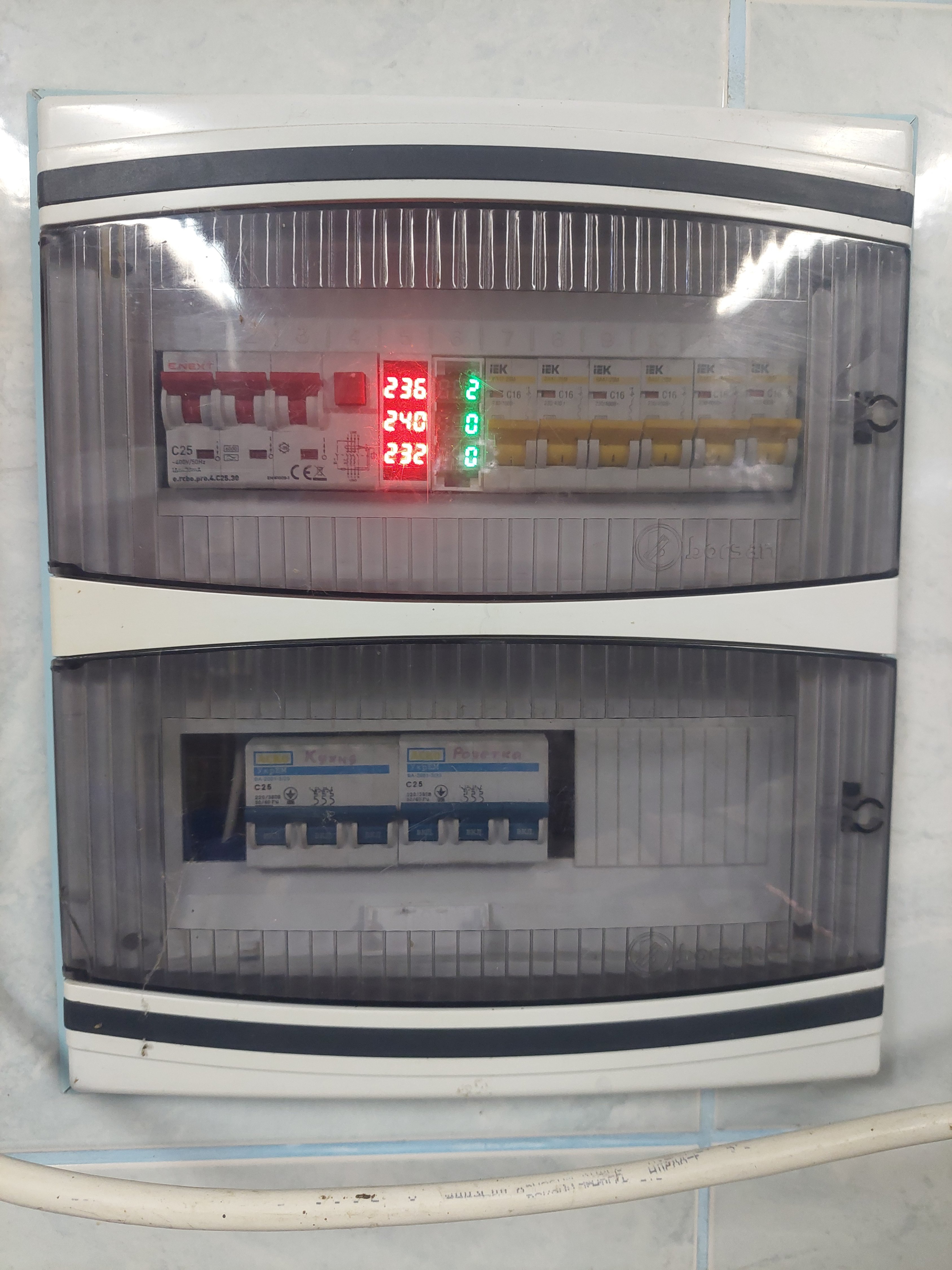

    3 фази в будинок таки кул...
    Вчора з самого ранку по 1 фазі почалась світломузика: реле напруги постійно клацало туди- сюди, а потім взагалі вимкнуло ту фазу при напрузі 25-30в...бідося...довелось пересадити споживачів на іншу найменш завантажену (з найбільшою напругою) фазу....заодно чуток проапгрейдив щиток будинку: до вольтметра добавив і амперметр:
    Ph@ntom, Konrad Lorenz, cer та 3 іншим подобається це.

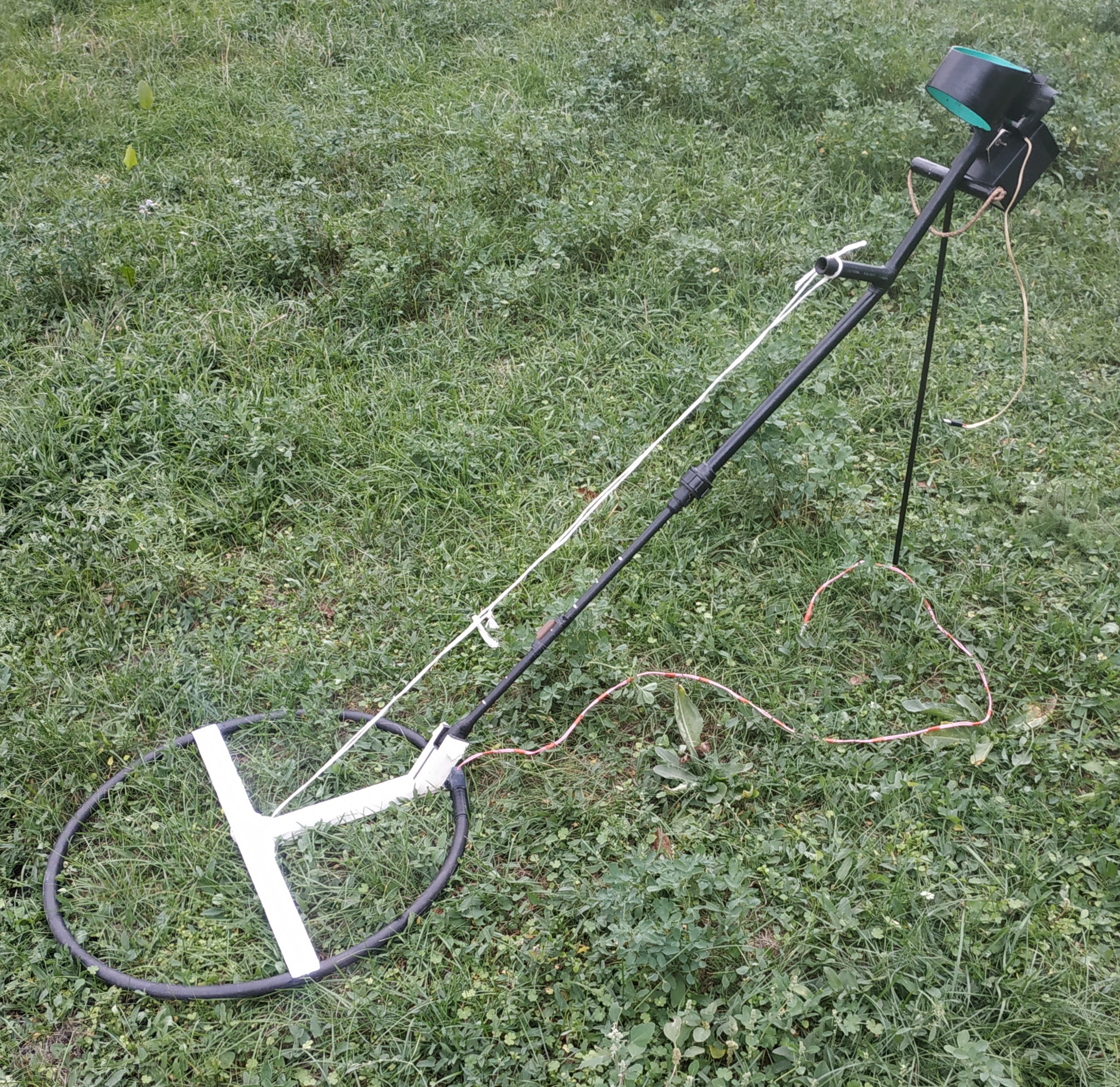

    Передумав робити штангу під імпульсник, притулив ту що є, верх хоч і алюміній, починаючи з 0.5м, але наче не реагує в такому положенні, ще перепровірю. 99% що буде допиляний цей чорновий варіант, нашвидко перевірив канатом чи буде змога зафіксувати датчик. Декілька годин можна буде витримати, хоч і не збалансована ідеально, враховуючи що нею не треба махати як балансником. IMG_20241007_160735.jpg
    cer, Ph@ntom, teken_ua та 2 іншим подобається це.
