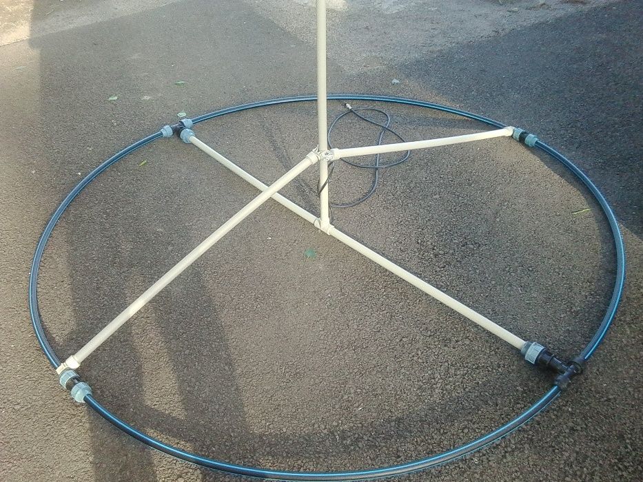

    Фюрер, я вибачаюсь, план був зробити круглу катуху радіусом метр?
    Як її фізично закріпити на штанзі?
    Cladotrix нравится это.
  21. Cladotrix
    Cladotrix Der Grüne Führer
    10.430
    А хз який план, ще не вирішив по формі, 50сантиметрові ж якось закріплюють, так само і метрову. Не обов'язково класична штанга, можна примудрувати кріплення на пояс , якусь тичку, ну і катуху. Як бензокосу кріплять наприклад. Можна ходити самому з доволі великим датчиком, ним же махати не треба як з балансником.

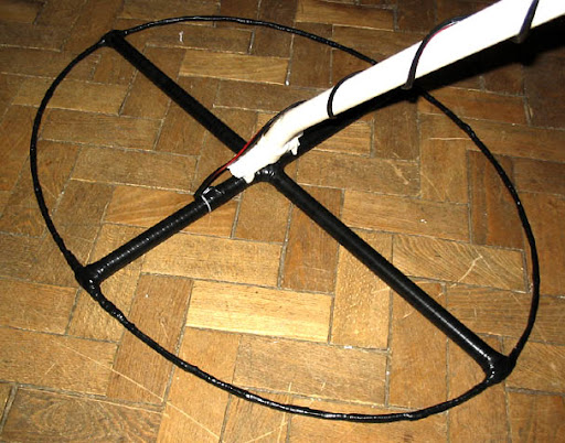

    вибирайте ...

  25. Ph@ntom
    Ph@ntom Hauptmann
    2.467
    В мене був знайомий, який усю ніч пиляв та клеїв корпус під пк пєструм, на світанку оглянувши результат, з диким ревом викинув цього франкенштейна у фіртку, ледь не вгатив двірника, довго сварився з ним у ту саму фіртку.
    Тож я пораджу перед тим як мотати, зробити макет катухи та спробувати його на зручність користування.
    Я користувався рамою 1,5х1,5 та менше робити не раджу. Ходити не зручно, бемкаєш берцями по катушці, прибор реагує на металеву фурнітуру на берцях, задрочує.
    Тож раджу спочатку спробувати. Щоб не вгатити катушкою єдного разу зненацька ни в чому не повинну листоношу, наприклад.
