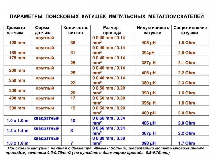

    Найшов табличку, моточних даних катух імпульсників. Для великих катух типу бажано багатожильний провід. Ну бажано не значить обов'язково. Подумую чи не використати телефонний двухжильний кабель 0,4мм.
    Це 0.12мм² якщо по формулі d²x0.785, в параметри перерізу приблизно підходить для метровки. Розрізати, спаяти, чи з цього "роя" нічого не вийде нормального?

    Коротше потрібен одинарний багатожильний недорогий монтажний провід, з 0.5-0.75мм² з якомога тоншим покриттям. Це я на датчик імпульсника гуглю

    Та є семижильник дубовий, десь.0.88мм², може трохи менше. Хз чи не затовстий. Треба я так розумію якось попасти в потрібну індуктивність, а без LC метра пеніс його знає як ..
    Рамка1х1м, 10витків, проводом 0.34мм2 і буде 406mH.,Варіанта два: або мавпувати точно так як в табличці, матеріали, витки, форму датчика. Або з LC метром вийожуватись орієнтуючись на індуктивність, тоді можна інші форми і переріз
