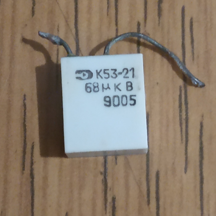

    Найшов якийсь дефіцитномоднячий кондер ніобієвий, з супутника воєнної прийомки, наче 68мкф, але не бачу макс напругу і де плюсовий вивід. Це 16в і довший вивід плюс, чи помиляюсь? IMG_20240916_215015.jpg

  3. Briter
    Briter Oberleutnant
    1.549
    Lviv
    на звичайних так і є. Навряд щось поміняли для цих.

  4. Cladotrix
    Cladotrix Der Grüne Führer
    10.440
    Не зрозуміло на скільки вольт. Якщо 16в то хз чи достатньо безпечно ліпити біля динаміка.
    По ідеї чим більша ємність, тим більше високих частот зріже RC ланцюжок чи шо.. Задовбався, на слух різниця не відчутна, а заміряти чи ріже перешкоди, нема чим. Від балди щось втулю, і буду думати що помогло.

  5. Briter
    Briter Oberleutnant
    1.549
    Lviv
    в пошук вклепав, знайшлись відразу продавани і там характеристики варіантів є.

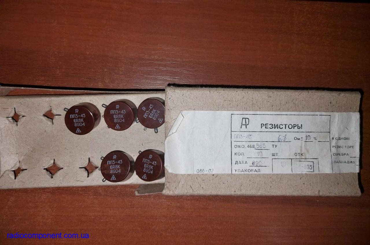

  22. cer
    cer Oberst
    222
    462
    4.916
    украина.хотин
    ніхром нєгодітся , буде грітись як нагріватєль , а от платінова проволочка от то дєло , от не даром її в такі рєзістори ставили ...

  23. Cladotrix
    10.440
    Видаляйте фотку, хату обнесуть, прочитають шо платина є
    ДВ762, Ph@ntom та Briter подобається це.
