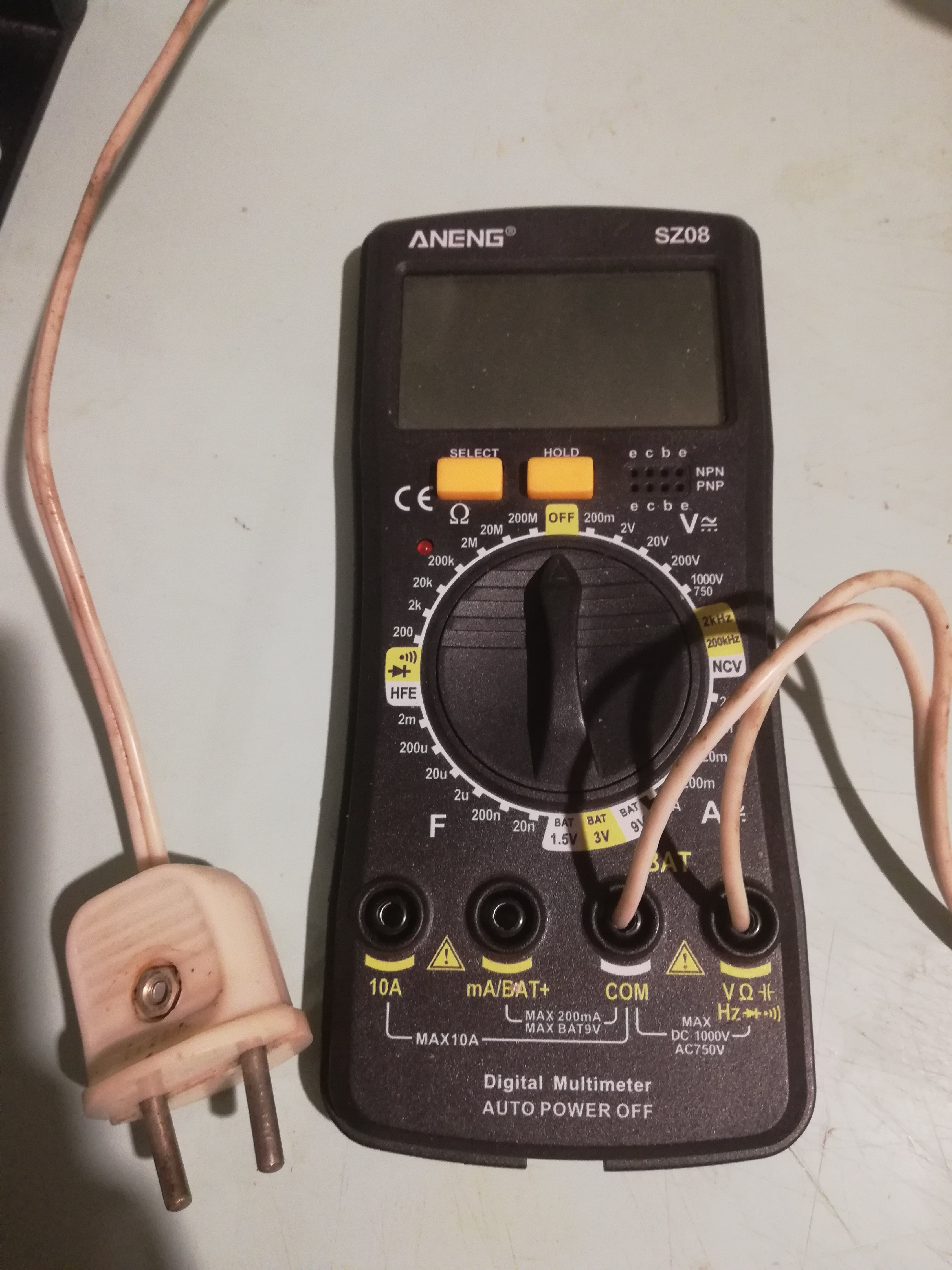

    У вашого гени синусоїда засмічена гармоніками....тестер видно їх ловить і показує таку хрінь...
    Якщо все нормально робить- забити і жити далі щасливо...
    Briter та иван777444333 подобається це.

    Що це?
    Коли міряв від гени працював холодильнік, тв с т2, і витяжки з лампами у перепілок

  14. ДВ762
    ДВ762 Leutnant
    1.087
    Ненька. Portae caelestis.
    Гармоніка це синусоїдальні коливання напруги в електромережі з частотою кратній частоті цієї мережі...
    50 гц - це основна частота або 1ша гармоніка
    100гц - 2га гармоніка
    150гц 3я гармоніка...
    350 гц - 7а гармоніка....і тд і тп...
    накладання всіх цих гармонік на основну частоту спотворює форму синусоїди 50гц...
    найбільше впливають перші 7 гармонік
    Найбільше гармонік викликають імпульсні блоки живлення, регулятори частоти і тд і тп...блок живлення вашої приставки, драйвери ваших світлодіодних ламп да і сам ваш генератор можуть бути джерелом виникнення гармонік.
    Ваш тестер (отой чорний мультіметр на фото) якимось чином відчуває наявність гармонік ( найбільше 3ю гармоніку 150гц) і показує оті 135/165гц ..( 150гц +/- 15гц або +/- 10%).
    є спеціальні прилади якими міряють гармоніки...але то все високі матерії і воно вам нафіг не потрібно...нехай від гармонік болить голова у релейщиків на підстанціях щоб не було хибних спрацювань захисту і тд і тп..
    Якщо у вас все ноимально працює від вашого генератора - забийте на ті гармоніки ....
    Як зміг пояснив в 2х словах на пальцях....
    Останнє редагування: 13 вер 2024
    иван777444333, Cladotrix, Briter та ще 1-му подобається це.
