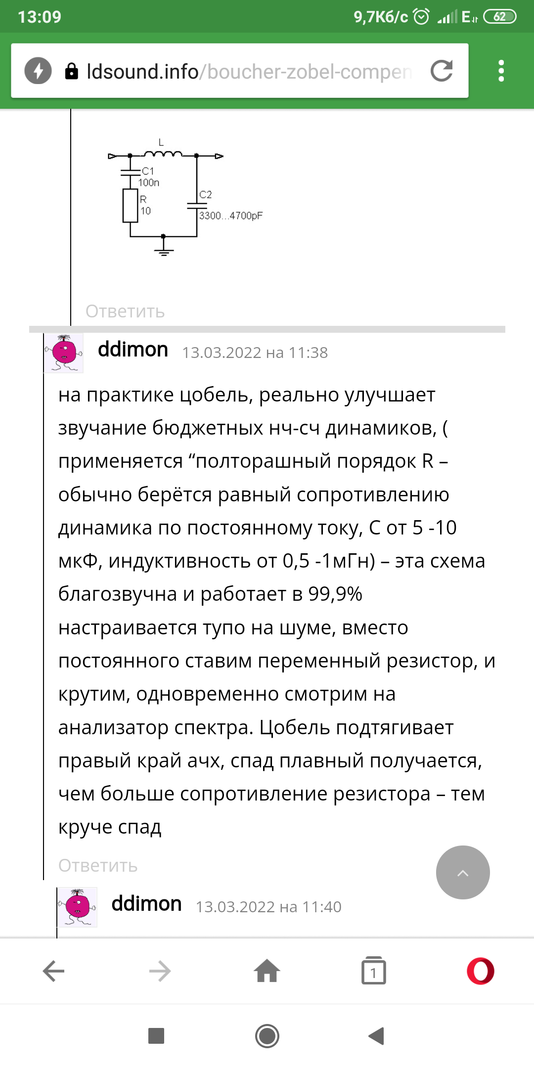

    Динаміки в косах виходить взагалі по 120 Ом, але так як запаралелені на моноджек то загальний спротив навушників став 60 Ом.Послідовно напаяти то 240 буде, але один динамік крякне і звуку взагалі не буде.. Може тупо напаяти послідовно спротив до чистішого звучання при прийнятній гучності? Бо паралельно незрозуміло шо тулити на той цобель. Спрощена версія цобеля наче резистор такого ж номіналу як динамік +-, а от конденсатор хз, 5-10мкф чи шо..:rolleyes: Є добровольці впхати ото все в свій мд? А я вже після вас. Screenshot_2024-09-11-13-09-24-732_com.opera.mini.native.png

    Придумав хтось цього Цобеля, а мені тепер голову ломати. Кондер+резистор= фнч
    Резистор+кондер= фвч. І шо ж робить сільському паяльному генію, якшо мд працює на середніх частотах, а які там перешкоди треба гасити, низькі чи високі то уявлення не має.
    Короч може взагалі забити на цобеля, а добротність знизити доклейкою магнітів? В низькодобротних динаміках, низький рівень шумів, а високі та низькі частоти і не треба..

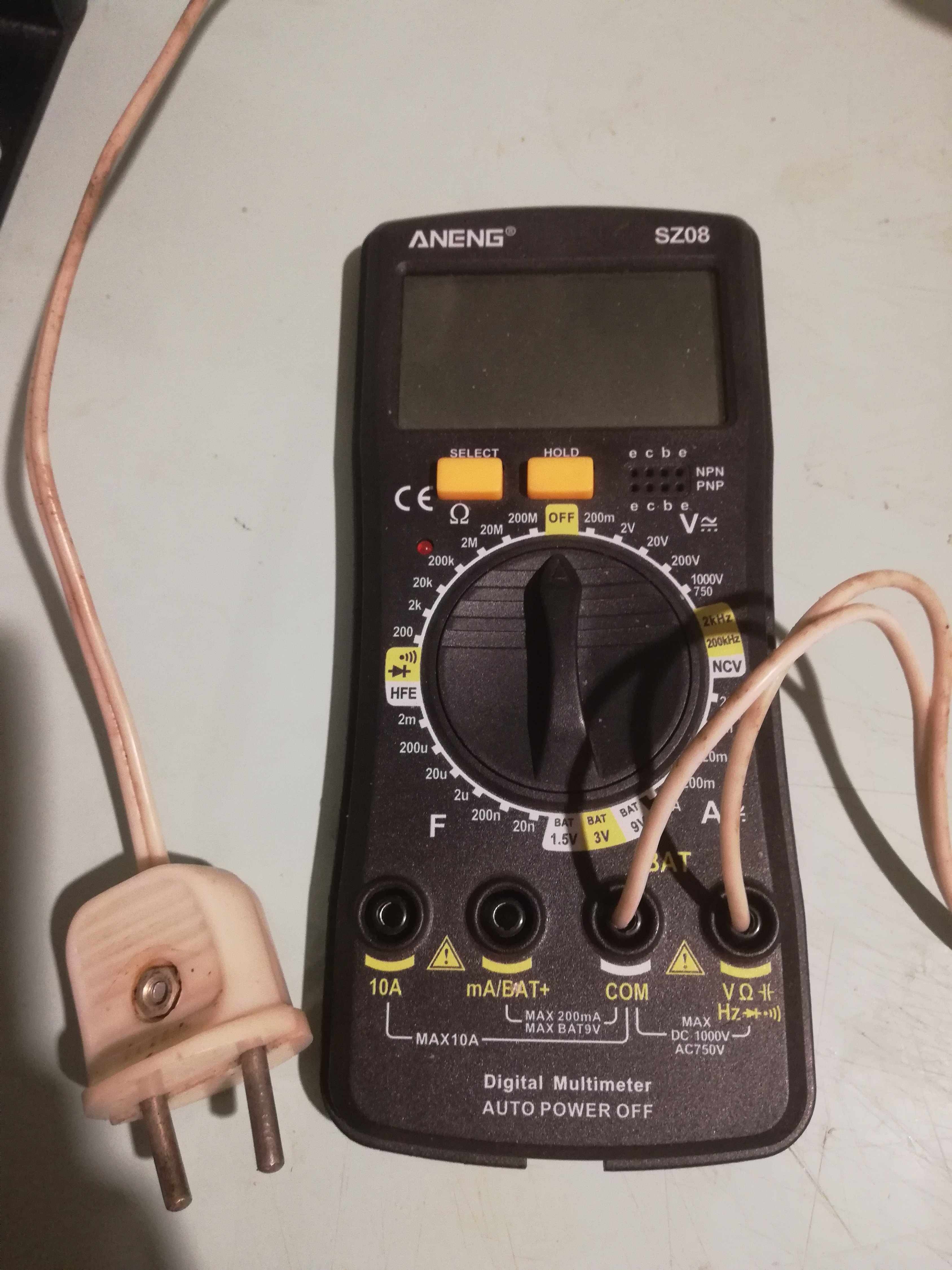

    Поясніть будь ласка, сьогодні підключив прибор до гени (раніше не підключав) вольтаж в нормі, герци постійно стрибають між 135 і 168 ну таке не можливо, все працює як і на звичайної лінії (ну на вухо) як так?

    чим частота вимірювалась? 150 герц це три фази окремо, по 50 кожна.

    Та ну я не зовсім, в мережі показує чітко 49
    В мене у гени нема 380
