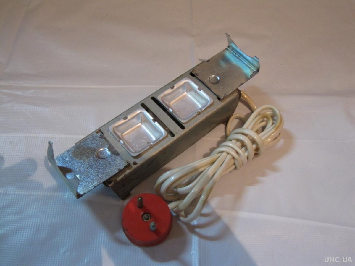

    Я про такую писал.
    Мы им гланды вырезали и использовали без диодов.
    antsu88 и Briter нравится это.

    и я про это.В совке если шото было то оно было везде и одинаково.У меня еще был 100-ваттный паяльник со скобой забитой с тыла жала и рулончиком пленки для запайки полиэтиленовых пакетов.
    antsu88 и gvv2309 нравится это.

    обычная сотка,не топорик,с толстым жалом,с тыла просверлено 2 отверстия,забита стальная скоба П-образная,на полдлины жала.Так уменьшили температуру.Рулончик 5см на 1м,достаточно толстая лента,фум конечно.
    antsu88 нравится это.
