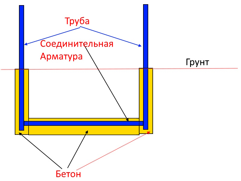

    Настал момент рисовать схему.
    Если у Вас так как на картинке то работать не будет.
    Потому что все металлические части изолированны от грунта бетоном,а бетон не проводящий.

  3. rino08
    rino08 Stabsfeldwebel
    934
    Location:
    Да именно так.
    А если от столба высоковольтного взять заземление? Возможность такая есть

  4. gvv2309
    gvv2309 Oberst
    3,511
    Location:
    Київ
    Что такое высоковольтный столб в Вашем понимании????
  5. Briter
    Briter Oberleutnant
    1,549
    Location:
    Lviv
    стовпи часто стоять на бетонному фундаменті, але завжди мають заземлення, наскільки пам'ятаю будь які пришпандьорки треба узгоджувати з начальниками стовпів. І ще той, як би існує санітарна зона біля них, залежно від напруги різна.

  6. ДВ762
    ДВ762 Leutnant
    ще раз:
    згодно ПУЕ (Правила Улаштування Електроустановок - біблія всіх енергетиків)
    розділ 1.7.93:
    На початках та на кінці повітряних ліній електропередавання як з неізольованими, так і з самоутримними ізольованими проводами або відгалужень від них довжиною понад 200 м слід влаштовувати повторні заземлення РЕЫ-(РЕ )провідника зі значенням опору згідно з 1.7.95. У першу чергу необхідно використовувати природні заземлювачі (підземні частини залізобетонних і металевих опор), а також заземлювачі, призначені для захисту від грозових перенапруг (див. главу 2.4 цих Правил)
    розділ 1.7.94:
    На вводі до електроустановки будинку (будівлі), в якій для захисту від непрямого дотику застосовується автоматичне вимкнення живлення, за рішенням власника будинку (будівлі) рекомендовано влаштовувати повторне заземлення РЕЛР(РЕ-)провідника, опір якого має бути не більшим ніж 30 Ом. Для цього, перш за все, слід використовувати природні заземлювачі (арматуру фундаменту, з’єднану між собою безперервно - для будинків, що проектуються чи будуються)
    тобто залізобетонні опори, залізобетонні фундаменти є природними заземлювачами!
    https://enext.ua/upload/books/pueh-ukraina-2017.pdf
    якщо їхній опір достатній (до 4 Ом) більше нічого робити не потрібно....якщо недостатній - можемо добавити електродів (штирів) або зробити самостійне заземлення!
    і да , згідно того ж ПУЕ залізобетонна підлога відноситься до струмопровідної підлоги ;)...
  7. ДВ762
    ДВ762 Leutnant
    у вас фактично ВЖЕ є заземлення!..поміряйте і тоді робіть висновки...ні, то просто зробіть новий контур...
    до опор краще не чіплятись - воно вам не потрібно!
    Eide and rino08 like this.
  8. rino08
    934
    Location:
    Сьогодні спробую поміряти
