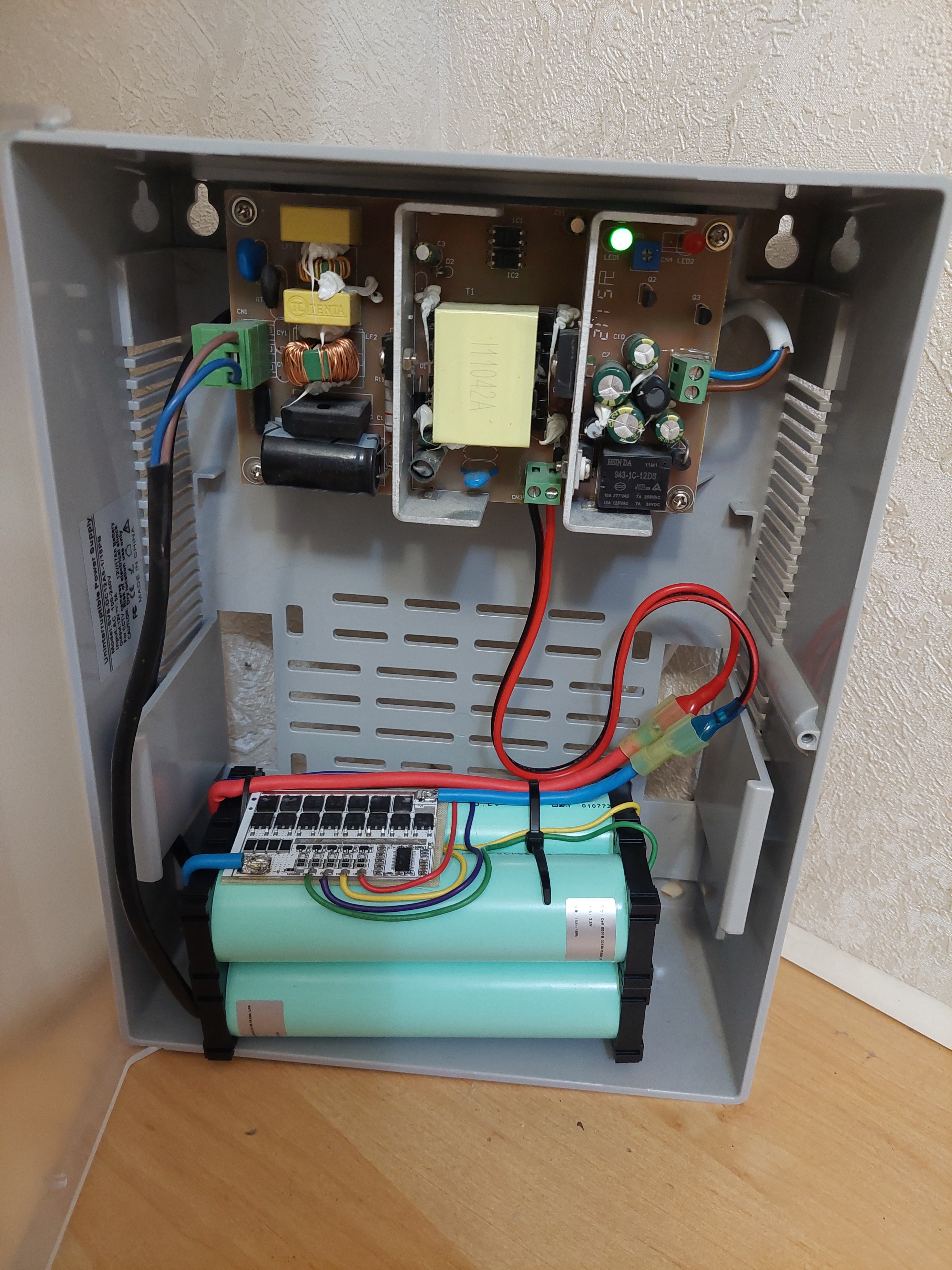

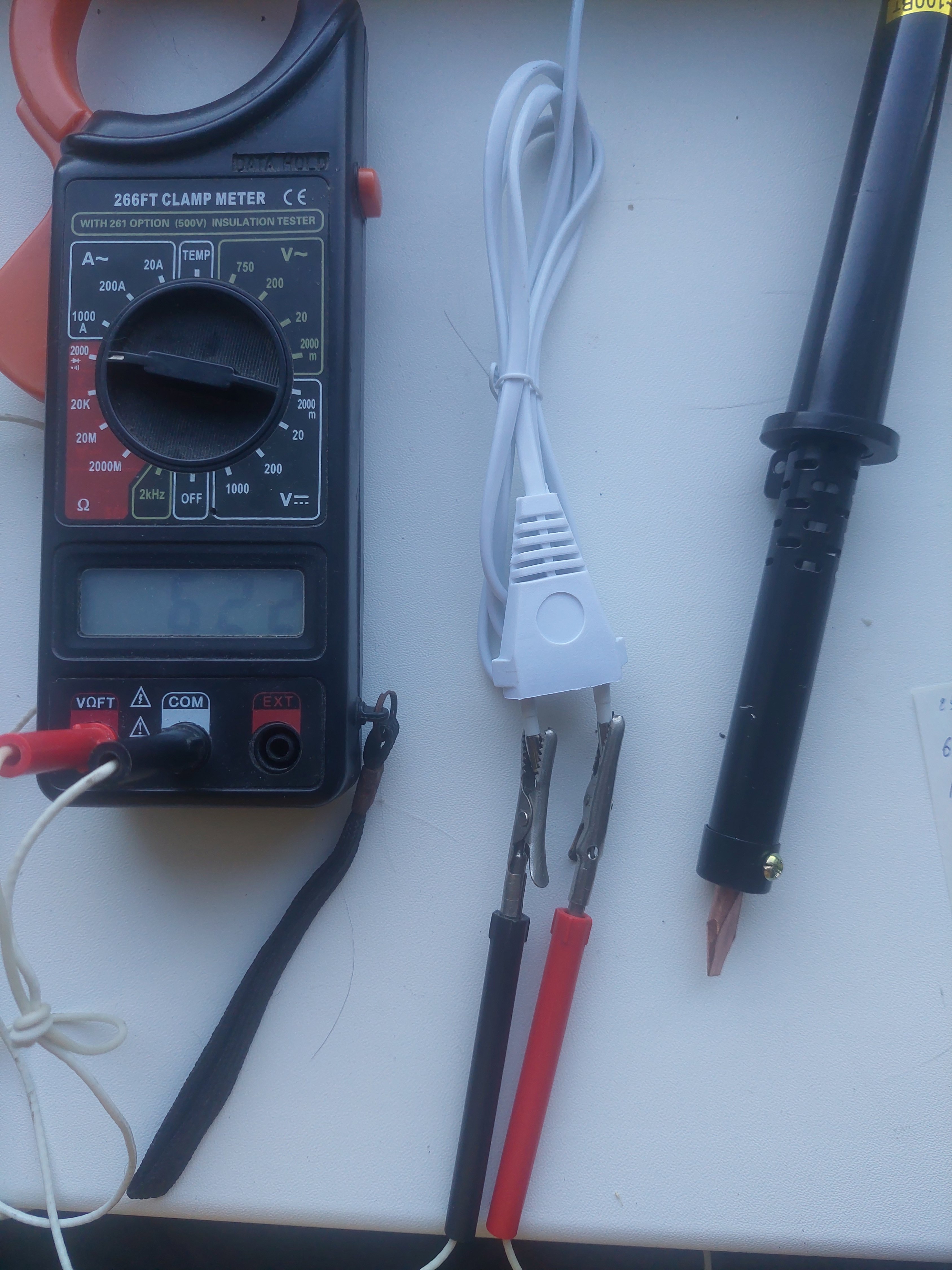

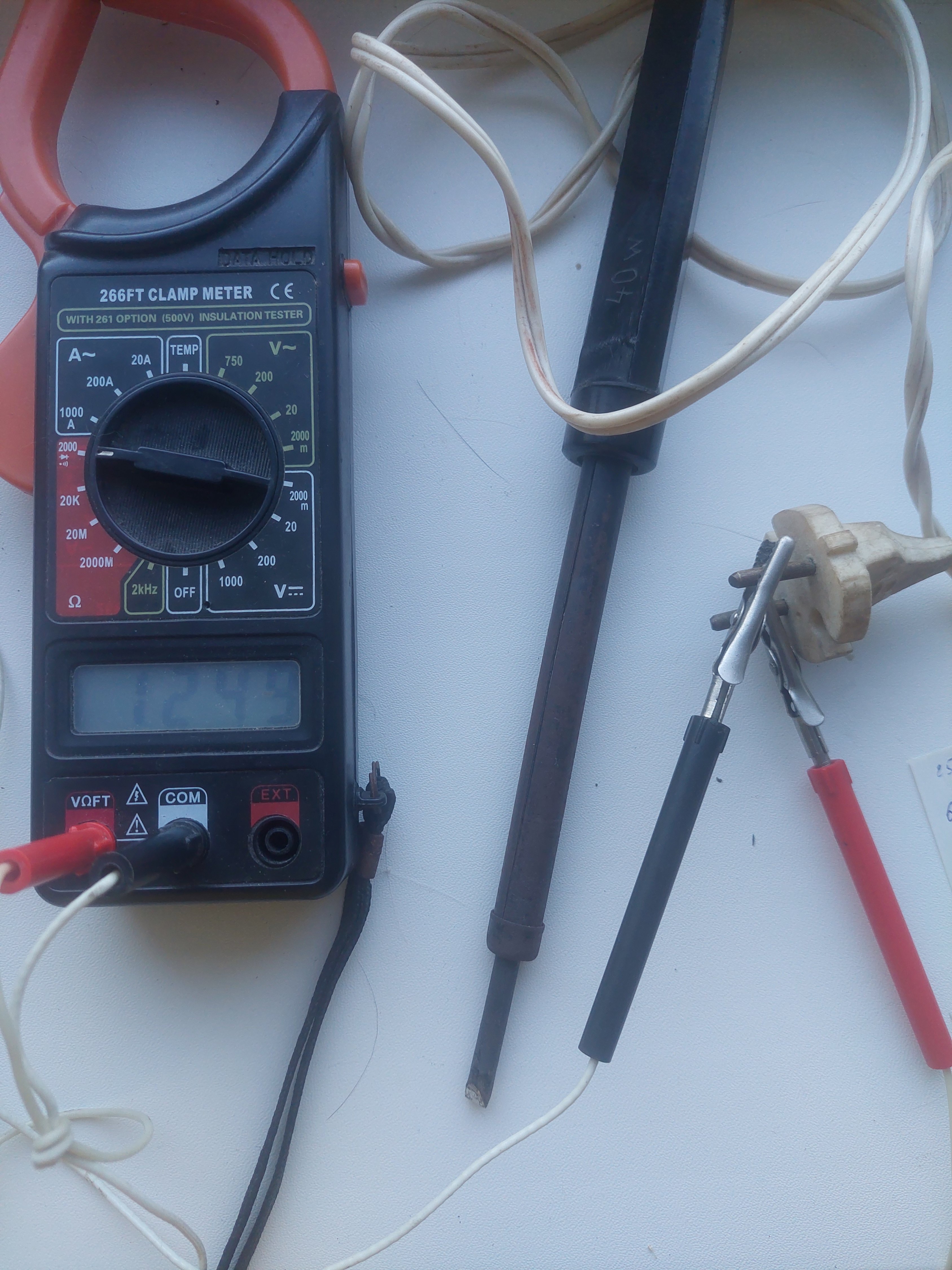

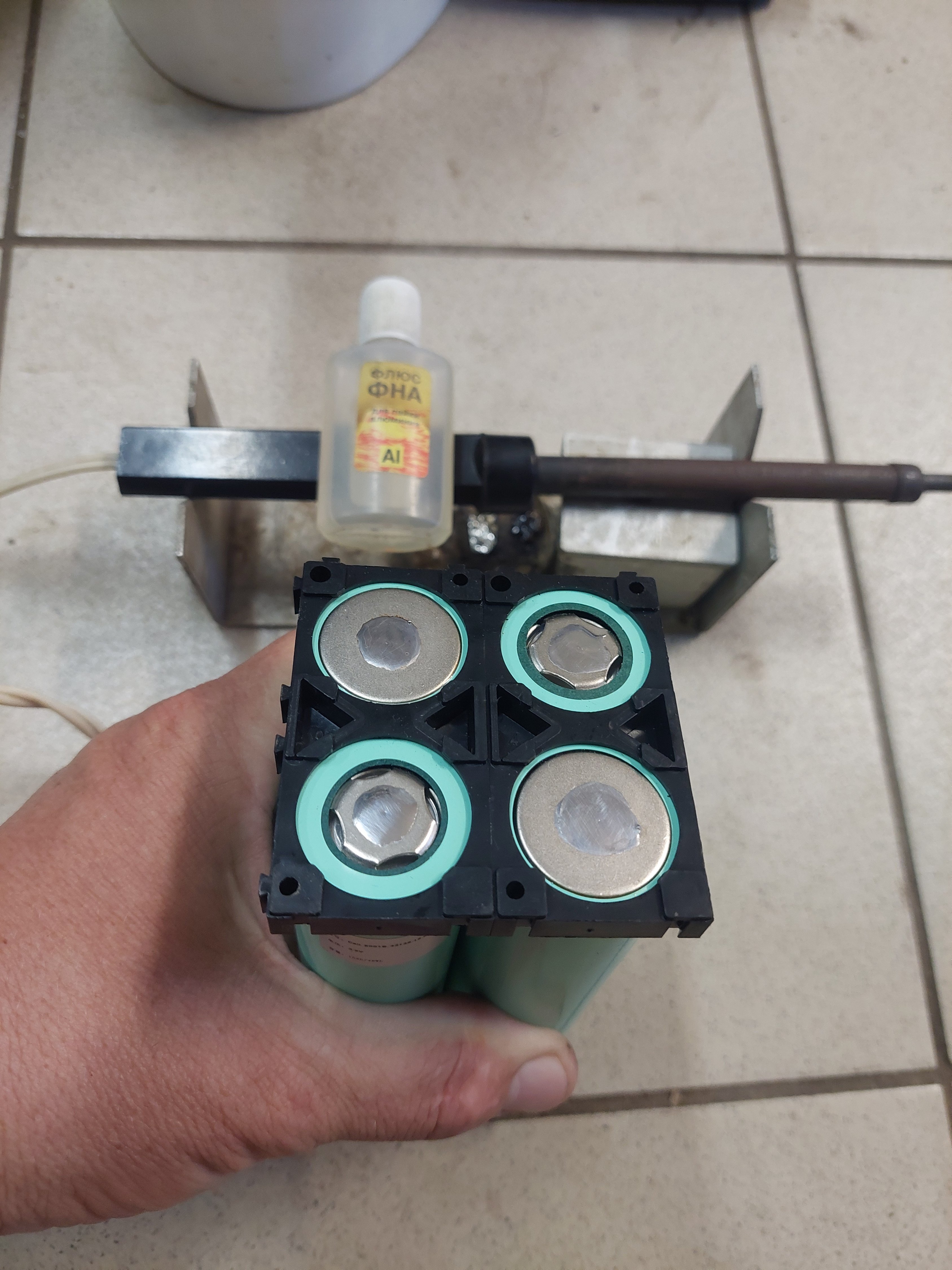

    Отримав сьгодні паяльника 100вт...ну шоб ото запаять феншуйно АКБ...ту що залудив 25вт паяльником...147грн...рожа, кожа, пластикова ручка....простий як двері але мені вистачить...
    От тільки мені здалось що якийсь хлюпінький він для 100вт...
    Тестер в руки і нумо мірять опори..
    Совдеп 25 вт:
    Совдеп 40 вт:
    Новодєл 100вт:
    Беремо кулькулятор і рахуємо :
    Р=U2/R
    P= 220x220/1803=26,8 вт у 25вт паяльника - відмінно...
    Р= 220х220/1249=38,8 вт у 40вт паяльника- нормуль...
    Р=220х220/622=77,8вт у 100вт новодєла....чуйка не підвела...наї..ли...
    ПС: тра буде купить ще 150вт такого паяльника тоді точно буду мати 100вт паяльник:D

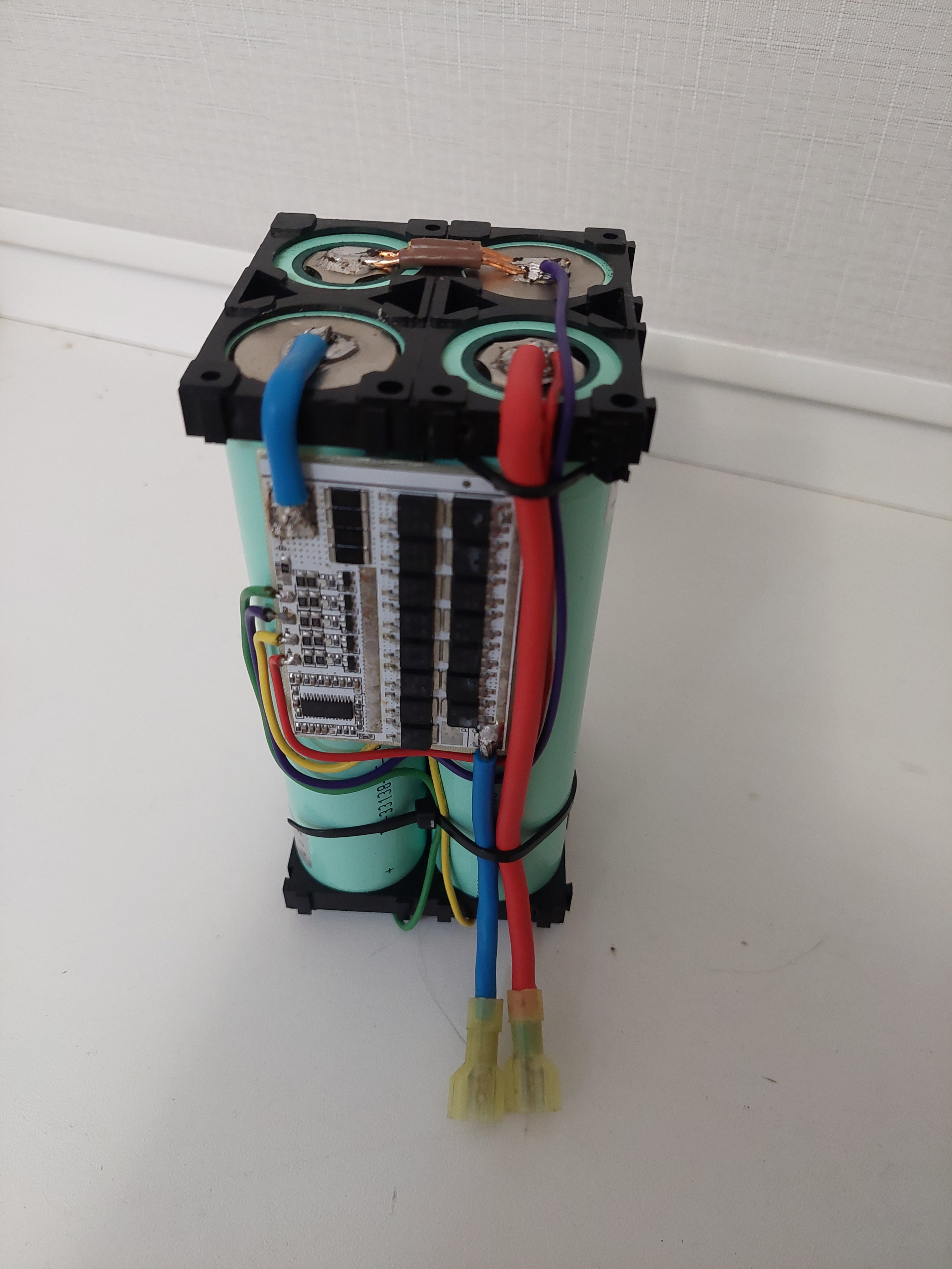

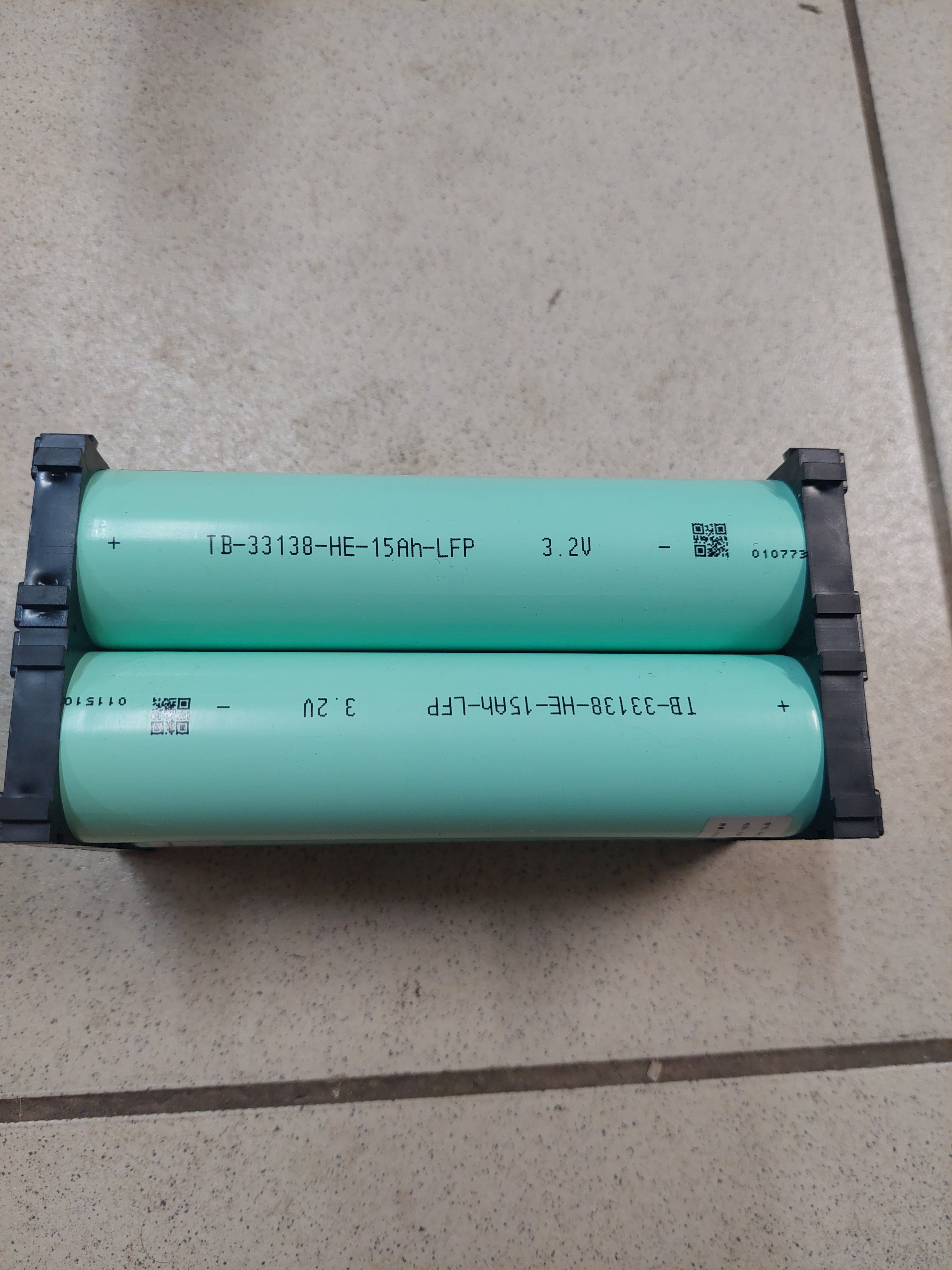

    Випробував недостоватний паяльник..ну той 100вт шо 77,8вт :D...таки паяє:
    випробував плату БМС...таки БМСить...тьху ти...балансує:
    Ну і поставив свіжозібраного АКБ в ДБЖ інтернет модема і роутера..

    ДеБеЖить норм?
    Ставив на шуруповерт таку)
