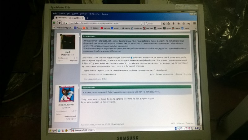

    1 винтик оказался лишний, лампы поменял в сборе с корпусом, от Филипса. Результат на фото. В понедельник потестирую несколько часов.

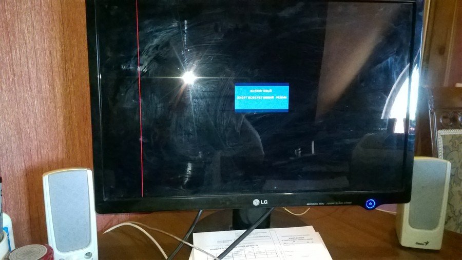

    Интересный дефект монитора , красная вертикальная полоса, что это может быть ?
  22. chesh
