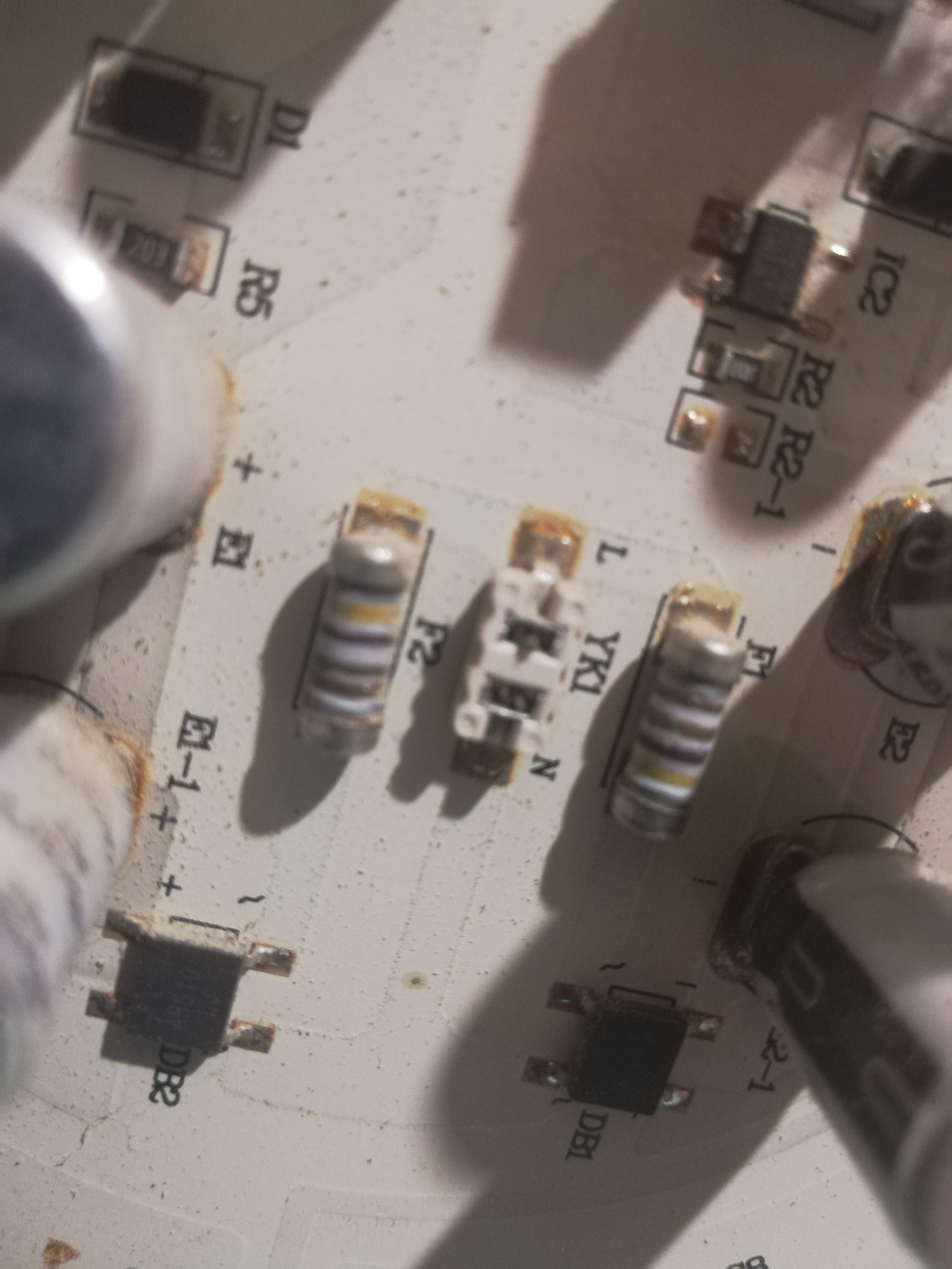

    F1 і F2 так позначають запобіжники...чого полосаті ? хз...часом не плата світлодіодної лампи? бо такі розєми як посередені з позначенням L і N в лампочках для підключення проводів від цоколя
    таки то плавкий резистор-запобіжник...зара копаю маркування

    Так лампа, зрозумів, зара закорочу.

    чекаєм білого димку.

    Резисторы-предохранители
    Некоторые образцы электрических предохранителей могут весьма условно напоминать своим внешним видом резистор.
    На этом сходство этих компонентов заканчивается.
    Резистор являет собой пассивный радиоэлектронный компонент, обладающий определённым сопротивлением току.
    Предохранитель же являет собой проводник. По сути, внутри трубки из диэлектрического материала присутствует обыкновенная проволока.
    И правда, при внимательном рассмотрении видны витки проволоки. Покрыт он действительно матовой шершавой мастикой.
    В нём действительно заявлено антипиреновое (самозатухающее) покрытие:
    Это проволочный резистор, изготовлен из материала, который имеет характеристики плавления без пламени или без избыточного тепловыделения при превышении тока через него. Выглядит он шероховатым и несколько больше по размеру и не имеет глянцевой поверхности, как обычный резистор. Этот резистор всегда соединяется последовательно во входной цепи питания.
    Принцип работы предохранителя сводится к тому, что при превышении питающего напряжения, перегрузке по току или коротком замыкании проволочка предохранителя мгновенно перегорает и разрывает цепь питания, обесточивая электронное устройство.
    Предохранитель, в отличие от резистора, не принимает прямого участия в работе электронной схемы. Порог срабатывания предохранителя зависит от площади поперечного сечения проволоки внутри него.
    Для каждого устройства предохранитель подбирается индивидуально, в зависимости от тока потребления. Например, если нагрузка потребляет ток равный трёх ста пятидесяти миллиамперам, то предохранитель ставят на пятьсот миллиампер. Если на питаемом устройстве произойдёт незначительная перегрузка, не опасная для работы устройства, предохранитель её выдержит. Если же перегрузка будет значительной, свыше пятисот миллиампер, предохранитель сгорит, выполнив свои прямые обязанности.
    иван777444333 gefällt das.

    може спочатку знайти причину кз? ;)

    якщо лінь то треба тоненький дротик, одну жилку з багатожильного.

    жучок - онлі електрод пятьорка!...бо білого диму не буде :D

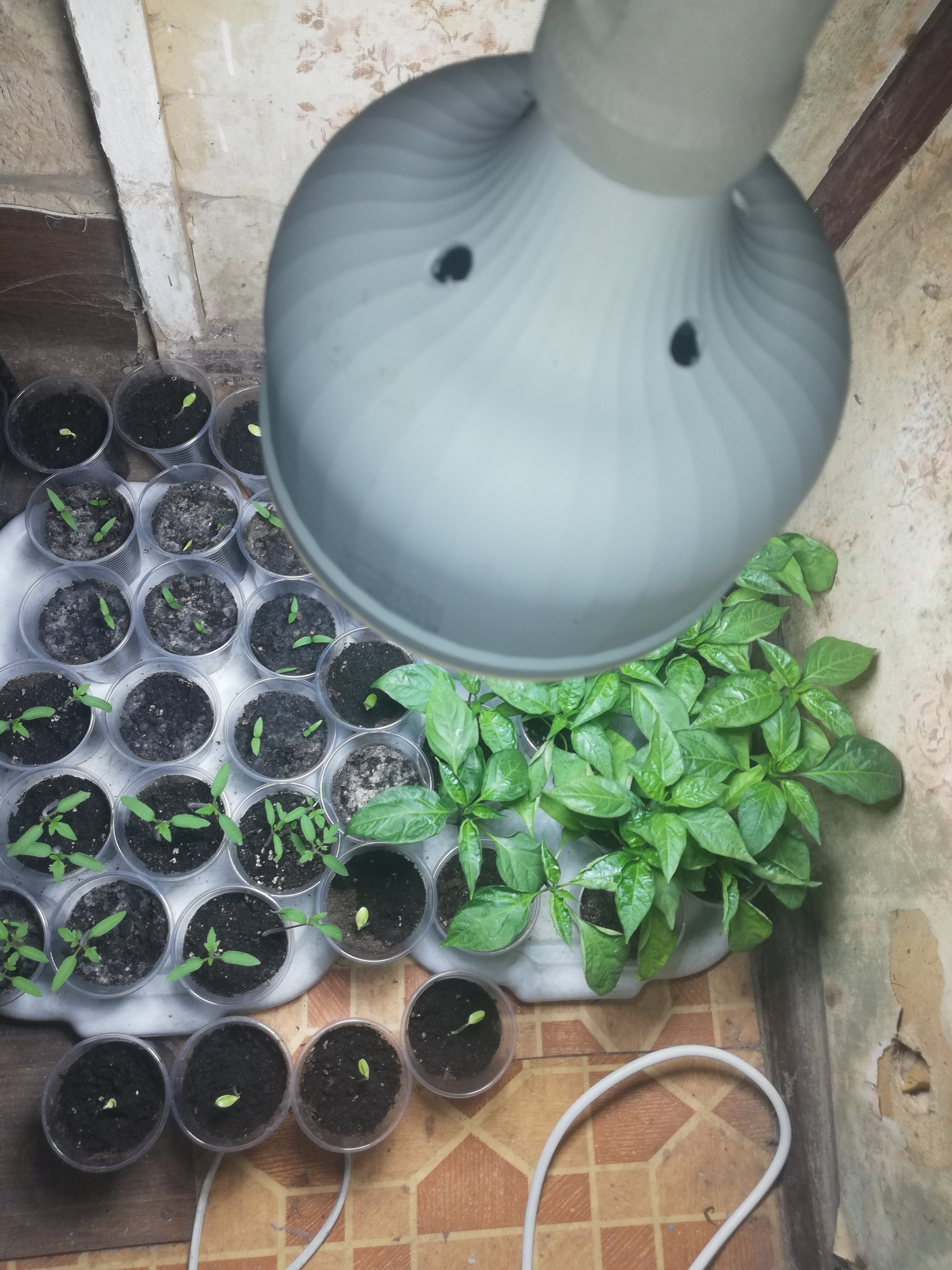

    Це не з моєю дрібною моторікою і тремаром, зате уширенний дуговою гарний виходить.
    Працює, в сарайкі на городину світить, 50 вт.

    яка потужність? ну щоб хоч пердохранітєля підібрати?
    220вт=1А...знач пердохранітєль берем на 3А
    22вт=0.1А знач пердохранітєль берем 0,3А
    11вт=0,05А знач пердохранітєль берем 0,15А
    решту варіантів можна порахувати по пропорції
    968, Briter und иван777444333 gefällt das.
  12. ДВ762
    ДВ762 Leutnant
    став запобіжник на 0,6-0,8А
    якщо оба в обриві і оба по дорожкам стоять кожний в фазі і нулі то можна один закоротити а замість другого поставити запобіжник 0,6-0,8А

    ДВ762 Leutnant
    фіто лампа? патрон Е40?
    968 gefällt das.

    Пробував і фіто, різниці не побачив, навіть звичайна краще но тіки на 6000 к.
    Патрон звичайний 27
    968 gefällt das.

    ну так правильно - фіто лампи це синьо-фіолетово-червоний спектр...тому холодні лампи ближче всього до синюшного...

    Денне світло, наче як 5000, 6000 вже холодне вважається, можу помилятись, колись в описі ліхтариків таке писали. Я трохи підсвічував 4800 зберігайкою, зарано посадив розсаду перцю та помідорів, в середині березня.

    З початку карантину переїхав на землю і почав сам розсаду вирощувати (покупне лайно) різним підсвічував, 6000 виявилось найкращім.
