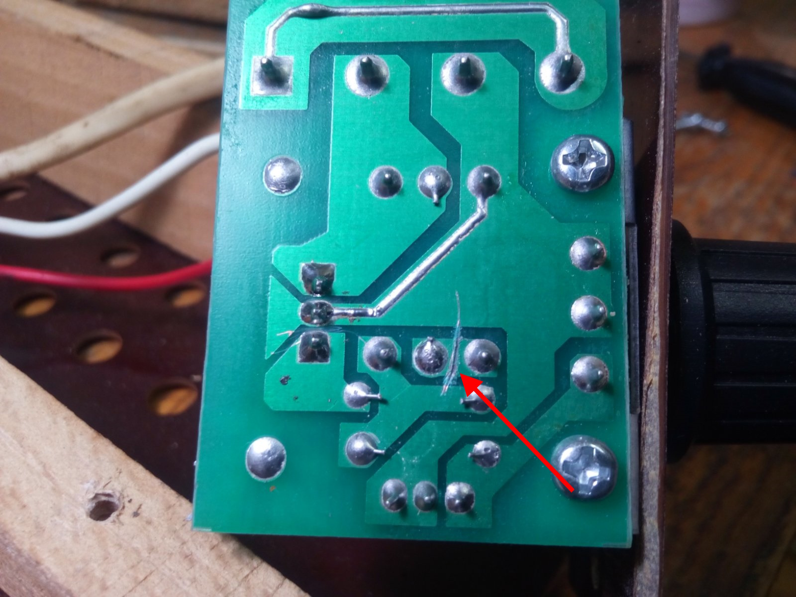

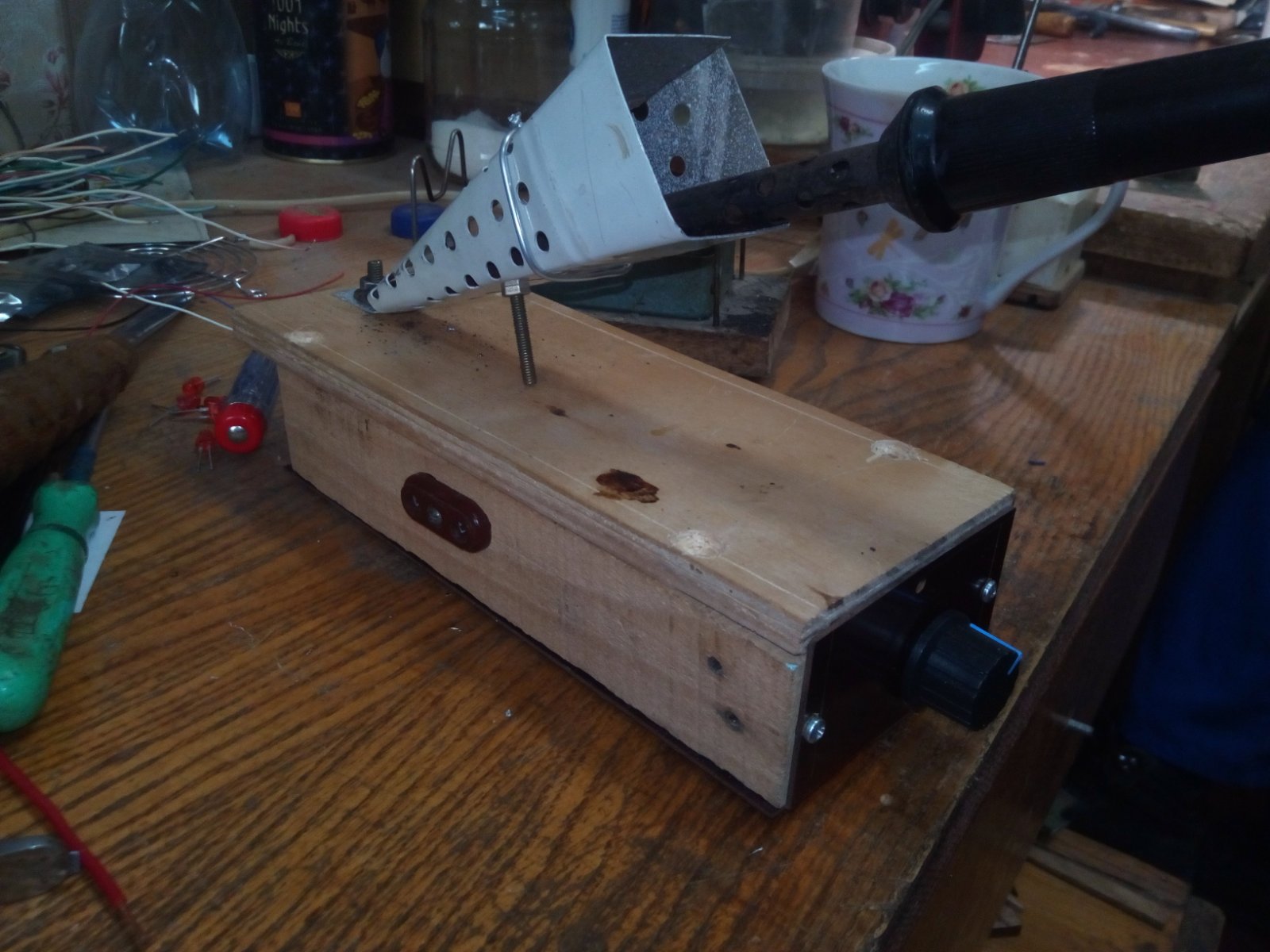

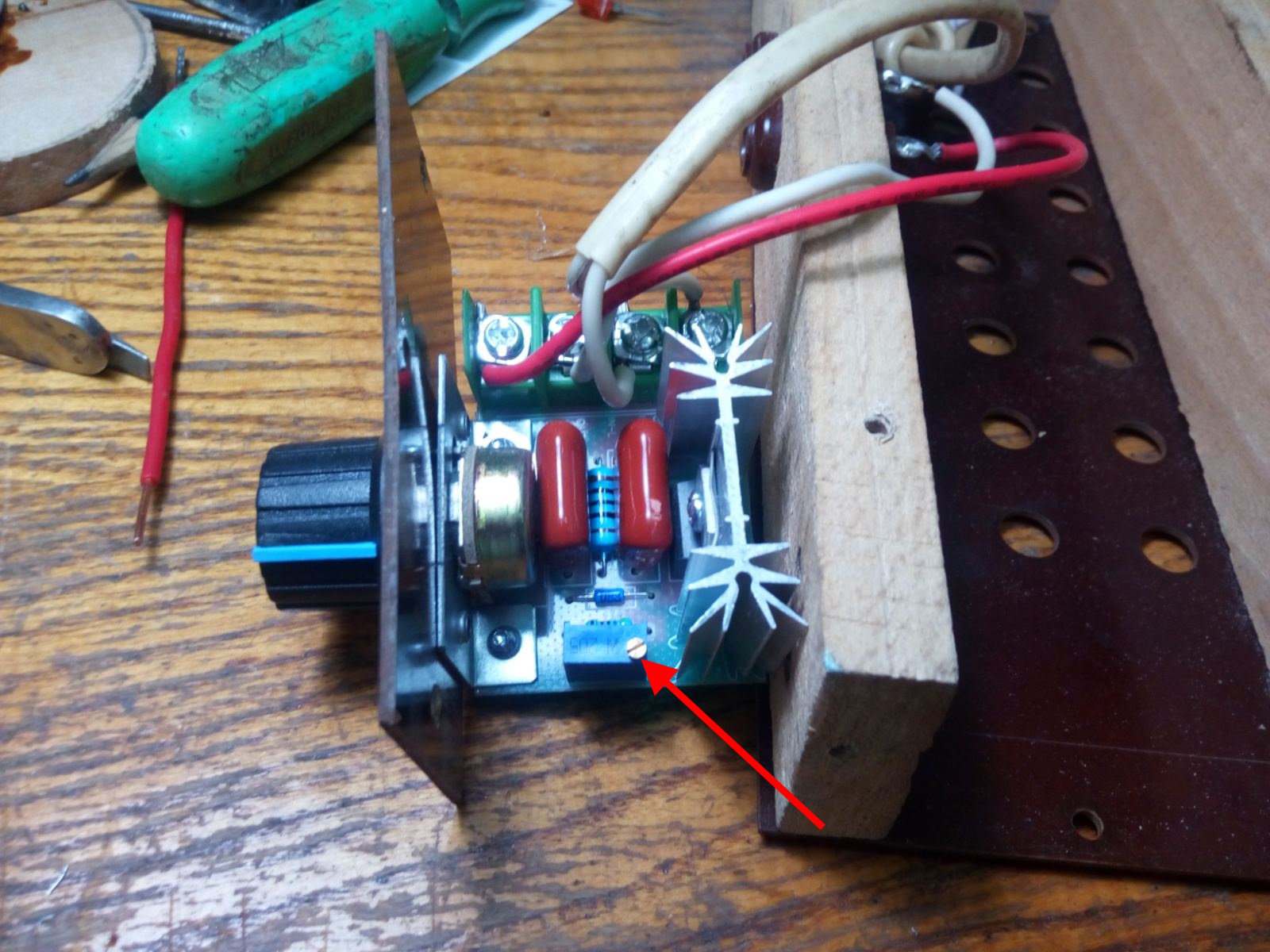

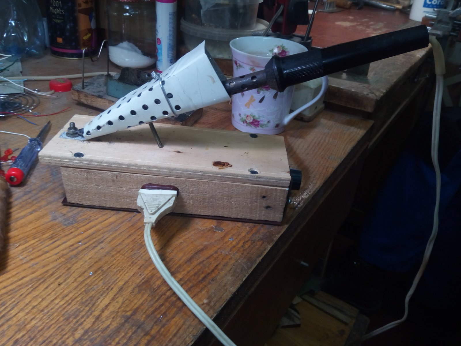

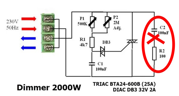

    Вот захотелось сделать паяльник с регулятором температуры.
    Купил регулятор на 2000 вт и сделал в стиле противопехотной мины.
    зображення_viber_2024-05-09_21-43-49-915.jpg зображення_viber_2024-05-09_21-43-49-664.jpg
    Все заработало но нарисовалось два облома!
    1 облом : на плате есть подстроечник для установки нулевого уровня.
    Тоесть если подключить лампу накаливания то этим поцом надо крутить до тез пор пока она не погаснет полностью.
    А она сволочь не гаснет и светится где то на 20%.
    2 облом : что то в нем жужжит,как в лампе дневного света или как в хреновом трансформаторе.
    сначала выпаял симистор и поставил его на термопасту-не помогло.
    Пристебаться вроде не к чему.
    А оказалось что жужжит конденсатор .
    Там демферная цепочка -кондер и резистор.
    надо его удалить можно просто дорожку перерезать и связь оборвется.
    Эта RC цепочка предназначена для схемы регулировки двигателя болгарки,
    и в принципе она не нужна,если использовать ее вдругих схемах .
    после удаления кондера появилась нормальная регулировка подстроечным резистором начального уровня для лампы.
    Лампа полностью гасится.
    Так что если кому надо простой диммер -пользуйтесь.
    Стоит 54 грн.

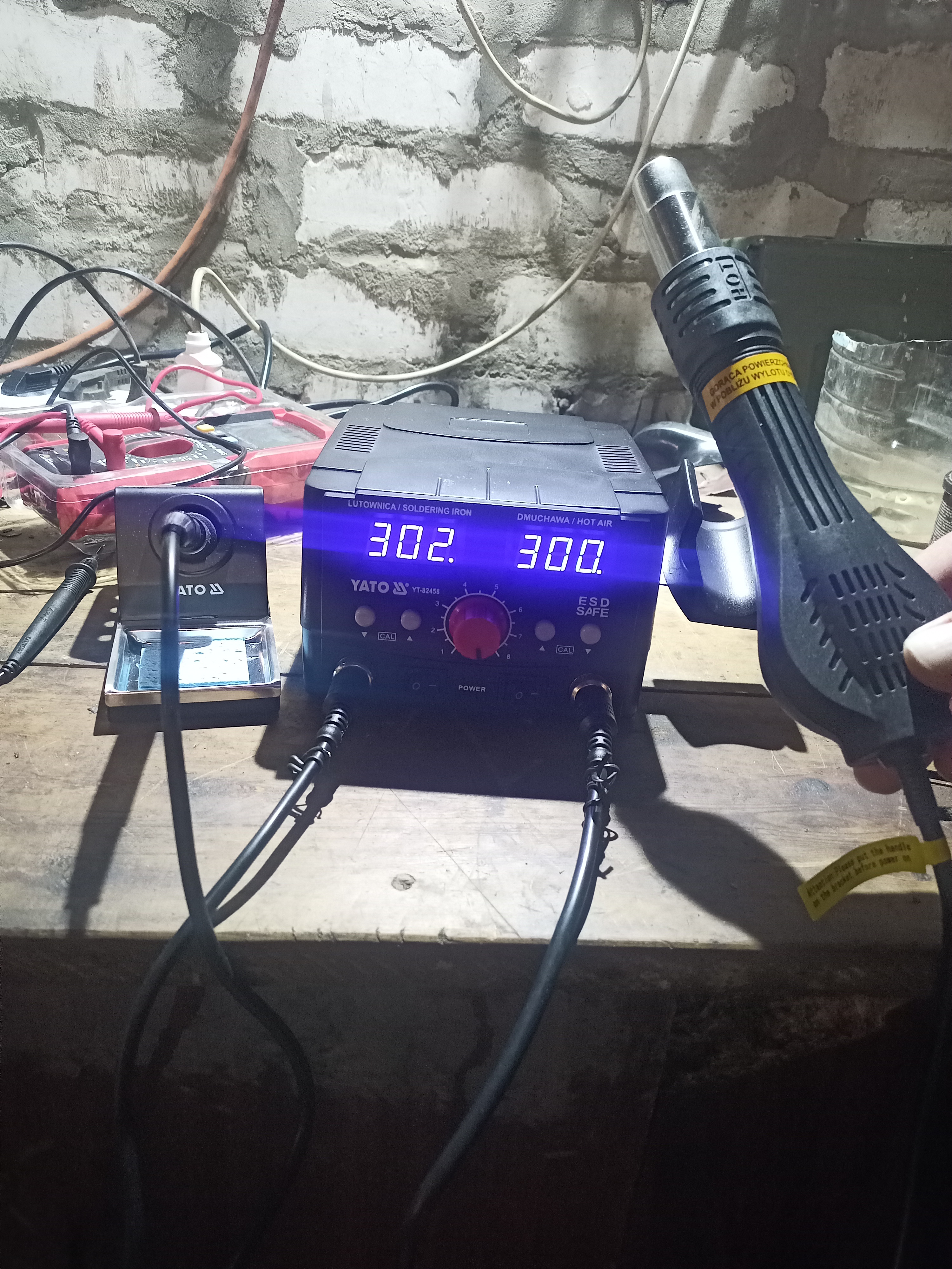

  13. 968
    968 Stabsfeldwebel
    13
    24
    738
    Запорожець
    Хз, сьогодні забрав . Тре юзать .

  14. Briter
    Briter Oberleutnant
    1.549
    Lviv
    шо лютовніца шо дмухавка виглядає суперово, най працює. Своїми хвалитись не буду. Обома.

  15. 968
    968 Stabsfeldwebel
    13
    24
    738
    Запорожець
    Я ж по доброму , без задніх думок ..) ..Довго збиравсь , але тре паять .. інтертул новивий паяльник фсьо , очко , згорів . Тепер крузак , розбита фара , бампер , решка 300 , тре фен . Настав час єксперементів..)))

  16. Briter
    Briter Oberleutnant
    1.549
    Lviv
    інтертул завжди був і є ММГ з великої "Г", варіант інструмента щоб валявся і коли треба таки щось зробить поламався.
    Ято, тобто китайсько польська фірма Яцек Томек дещо краще, працює.
    Boris Pryanikov, ДВ762 та 968 подобається це.

    968 Stabsfeldwebel
    13
    24
    738
    Запорожець
    Поюзав паяльника . Підє . Нажаль не вимикається як фєн , коли на підставку ложиш . Перегриз краснополь кобелька . Зпаявся , завтра тестдрайв на мегабіти .

  21. Briter
    Briter Oberleutnant
    1.549
    Lviv
    нормальний фен має дурну звичку продуватись перед вимкненням, тоді довго живе. Приблизно хвилину дує виключивши тен.
