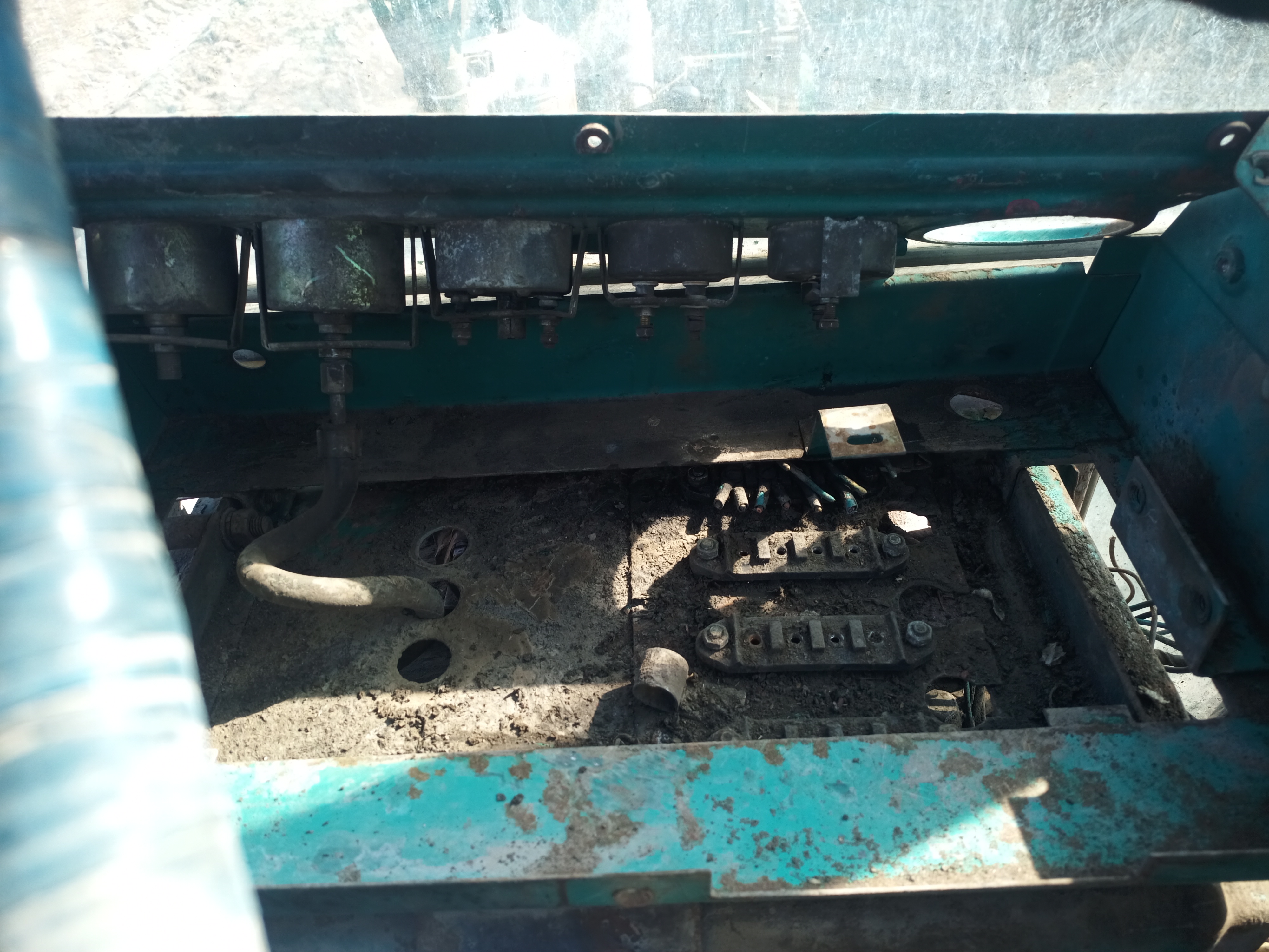

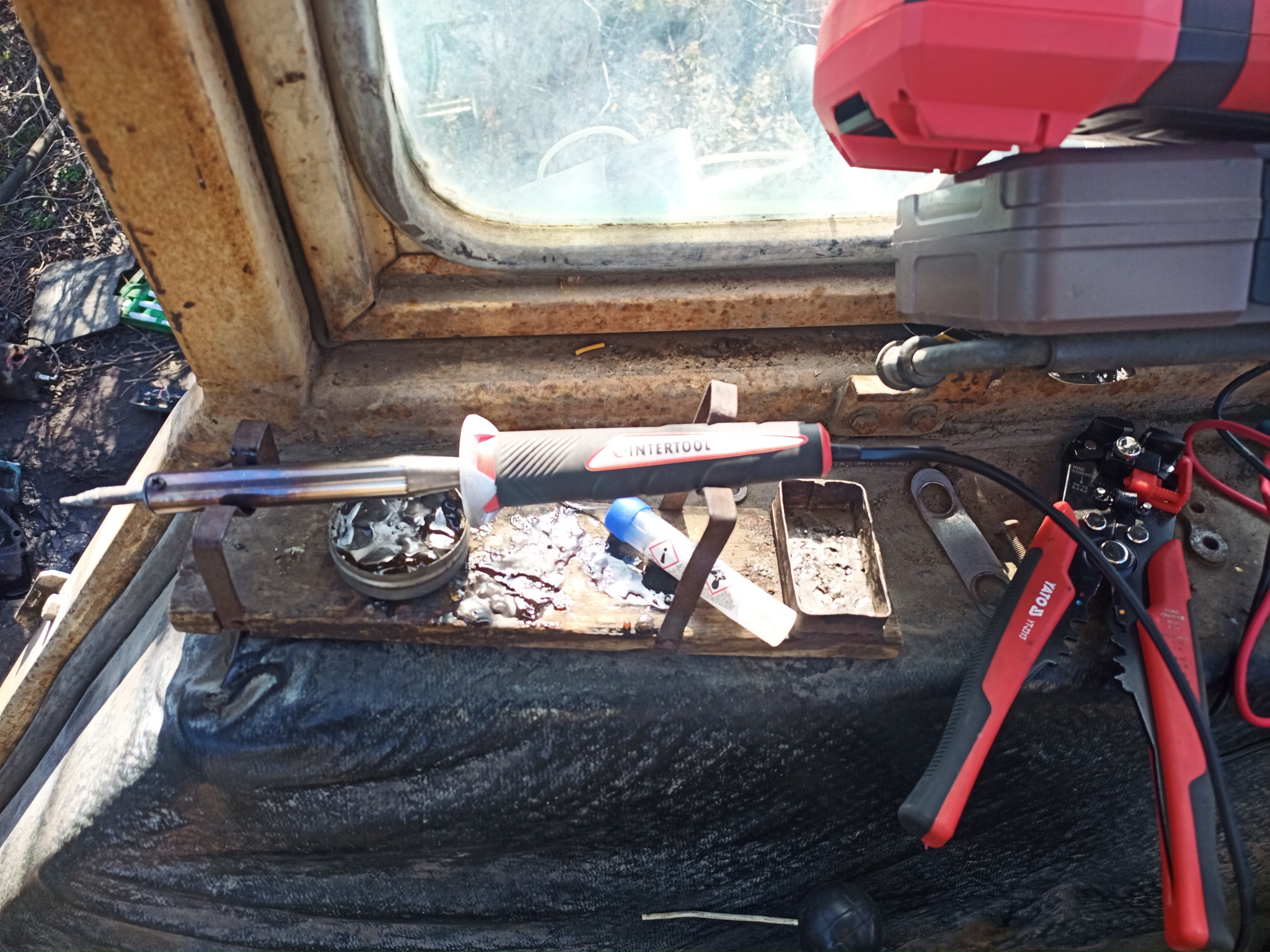

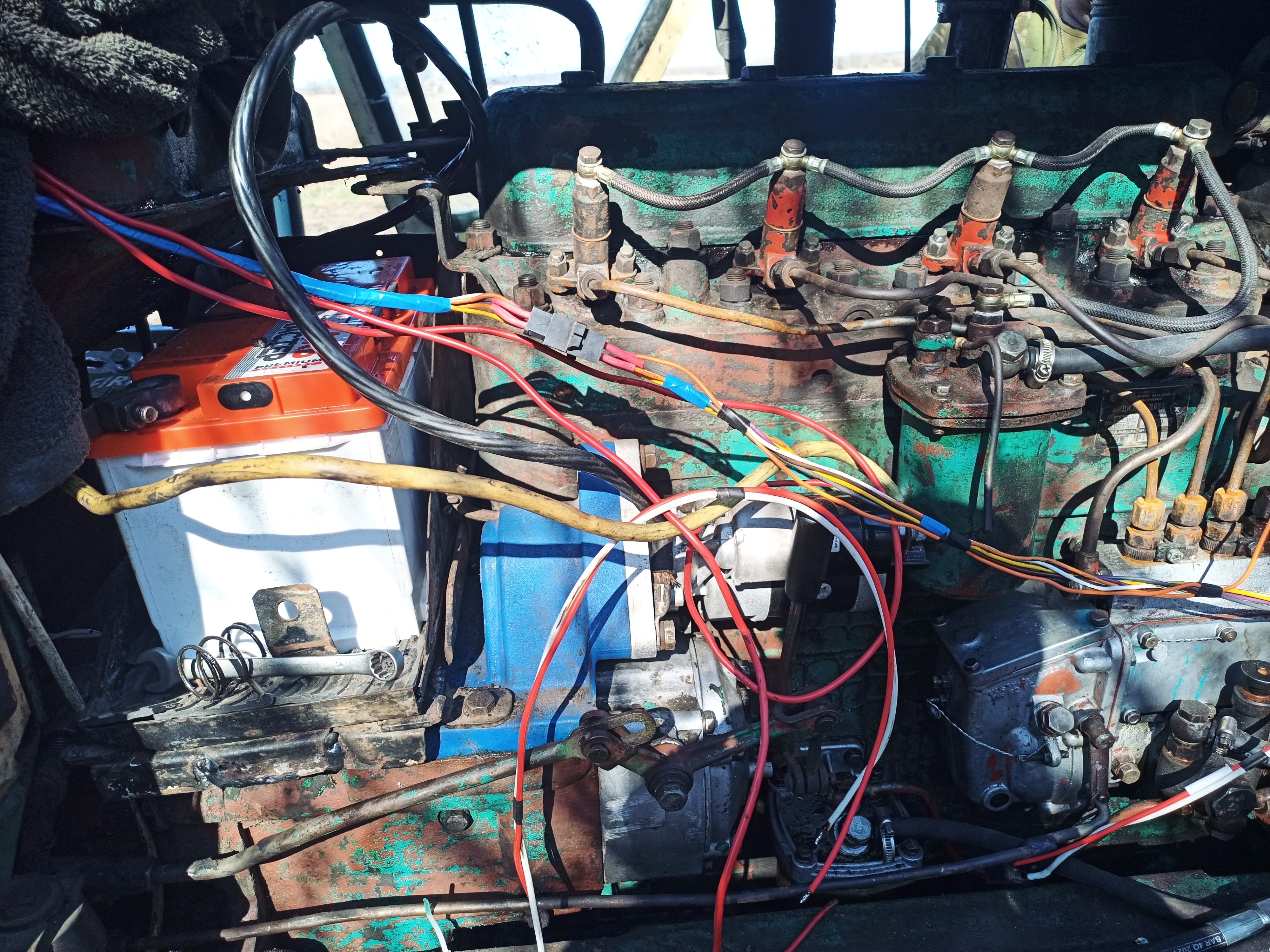

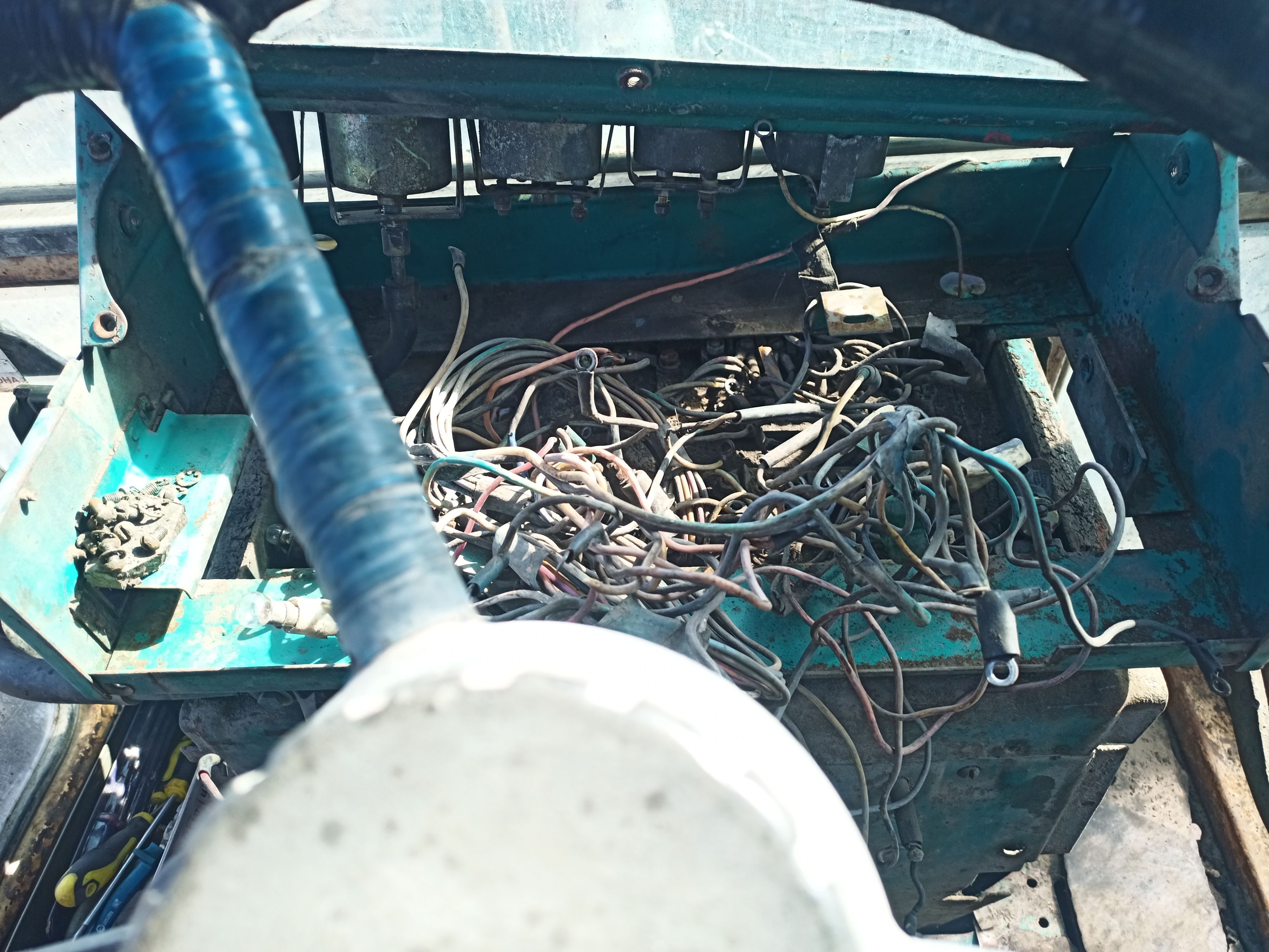

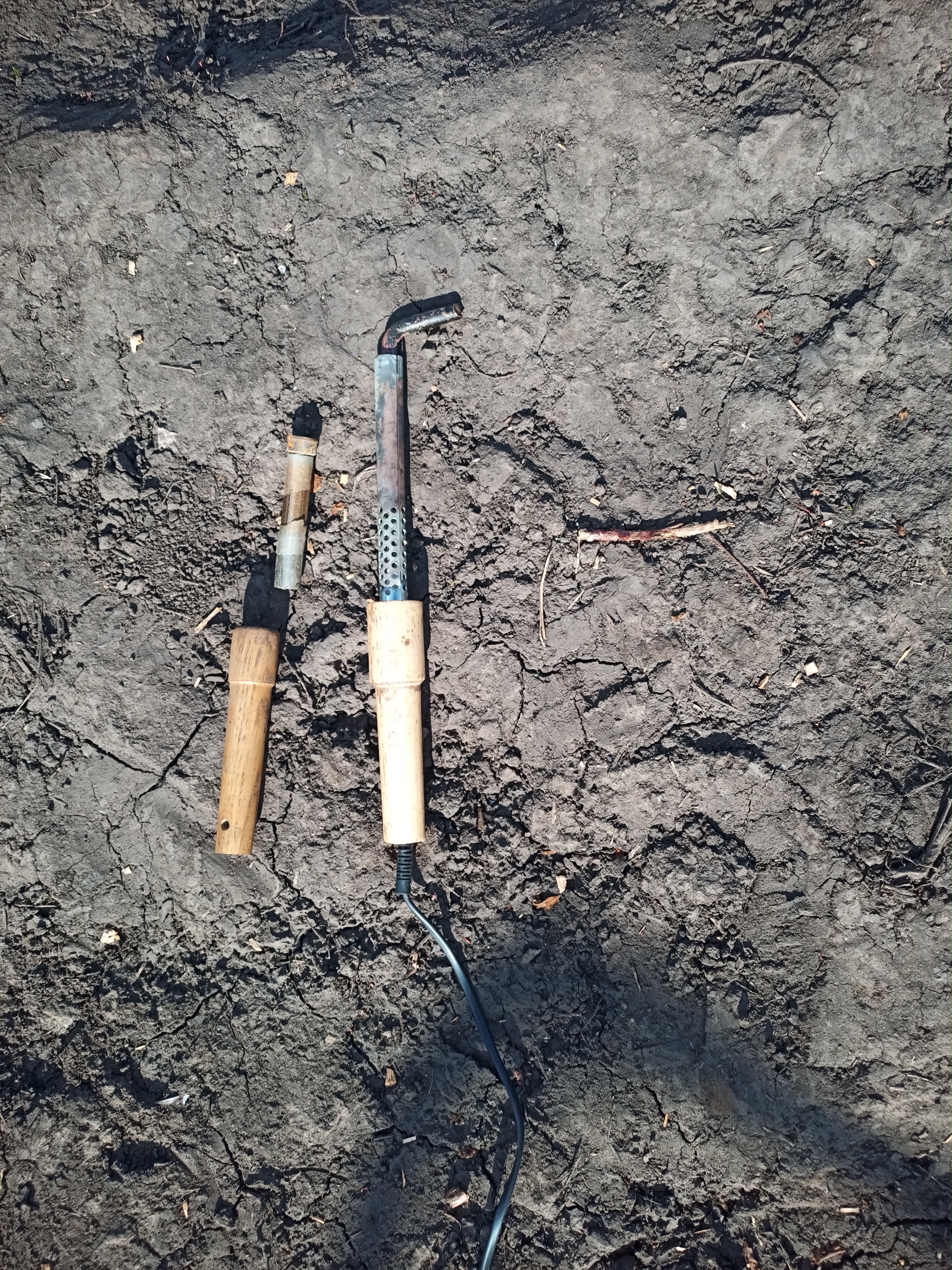

    В хату каніхфолі , припой на радість , привітався . Копарик майжє готовий . Мінус два паяльника . Як то кажуть - з чистого торпедо .
    Видрав під нуль все . Відусіль.
    Купив шо було , інтертул . 80 ват , гріє маму з папою норм , але паяв дебелі клеми ортофосфором , вигоріло жало некрасиво .

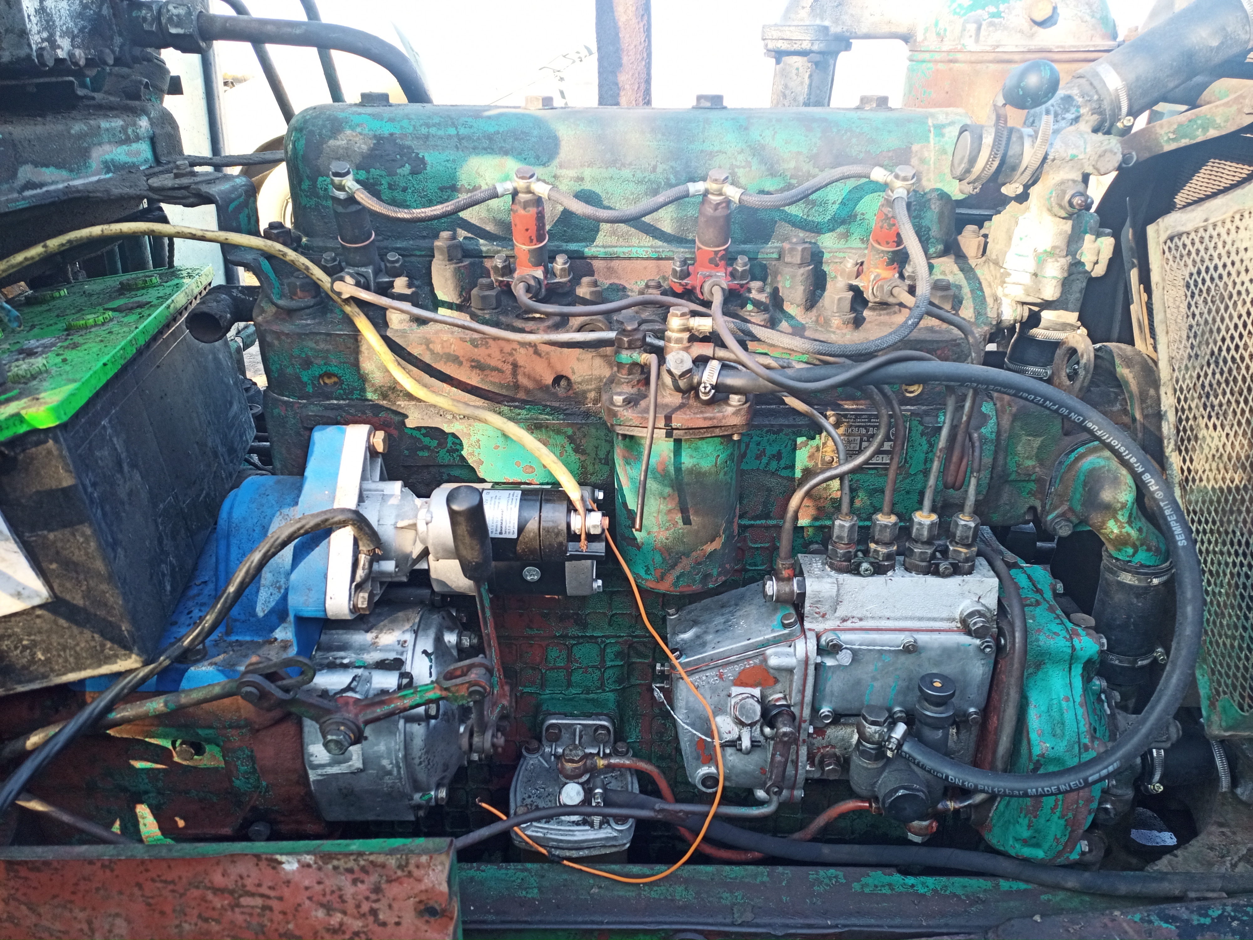

    Маю спотикачкі. Гена мерс , амперметр це історія , не хочу . Пьяти контактне реле на лямпочку - який тре діод шоб тудисюди зажиганіє не кнопать ? Друге - реле поворотів 2109 не вмикає леди поворотів , оба . З ляпочкою приборки тєж . Чіпляю навантаження 55 ват з фари зігуля ,блимає без питань . Питання - якщо резюком навантажити ,скіко тре ом на млтешку наприклад , з савейського тілівізора ?

    леди з обманкою мають резистор в собі і ще щось, воно не гріється на відміну від резистора і не тягне електрики, не ламав поки що, паляйники страшнючі... Китайські на 100-200 Ватт не дорогі і якісніші. Про гену шось не зрозумів, він самодостатній, все всередині, на дизельних буває додаткова клема на тахометр W, така во, а решта + і збудження, тобто просто від запалювання.
    Лампочка зарядки від окремої схеми працює. В приборці.

    У гени два . Шоб лампочку замутить без схеми тре реле на пьять . Той пін реле шо посередині вимикається коли плюс подається . Нема рідної схеми з приборки . Поїду дорукожоплю шось ...

    маленька мікросхема звичайно включає діод чи лампочку, у старих фольксів на окремій платі, іноді горіли, міняв.

    Запустив через реле , лампочка працює . Алгоритм наступний - вмикаємо заж. , лампа горить , запуск- гасне , але якщо заглушити не вимикая заж. лампа не загоряється . Тре вимкнуть і знов включить заж. Тре діод між РР та реле на лампу шоб працювало штатно . Не встиг бо дощік заморосцив . Напруга стабільна 14.1 V. Як для холостих трахтора то рахую норм . Лєди з резюком не запрацювали . Припаяв лампочки 24 в. з габаритів - блимають штатно . Отак з гівна і палок та видраної з мертвого камаза проводки каніфоль та олово заселили чарівні вольти у бездушного , ще вчора) копарика . Напаявся .

    реле самоутримується. Як би не було, все працює. А це головне в польових або полових, забув як правильно, ремонтах. В оригіналі мікросхемка на 6 чи 8 ніжок порівнює напругу
