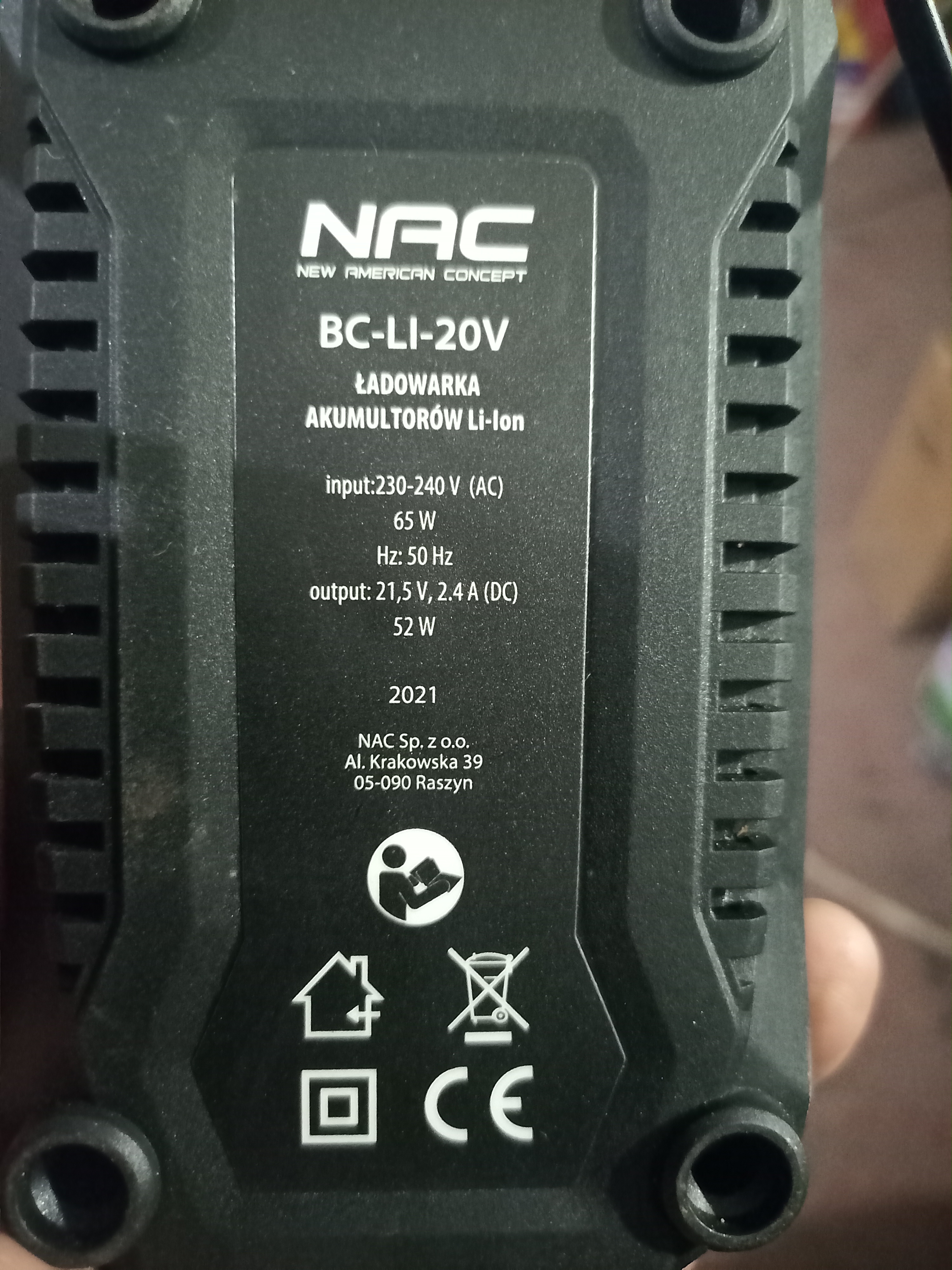

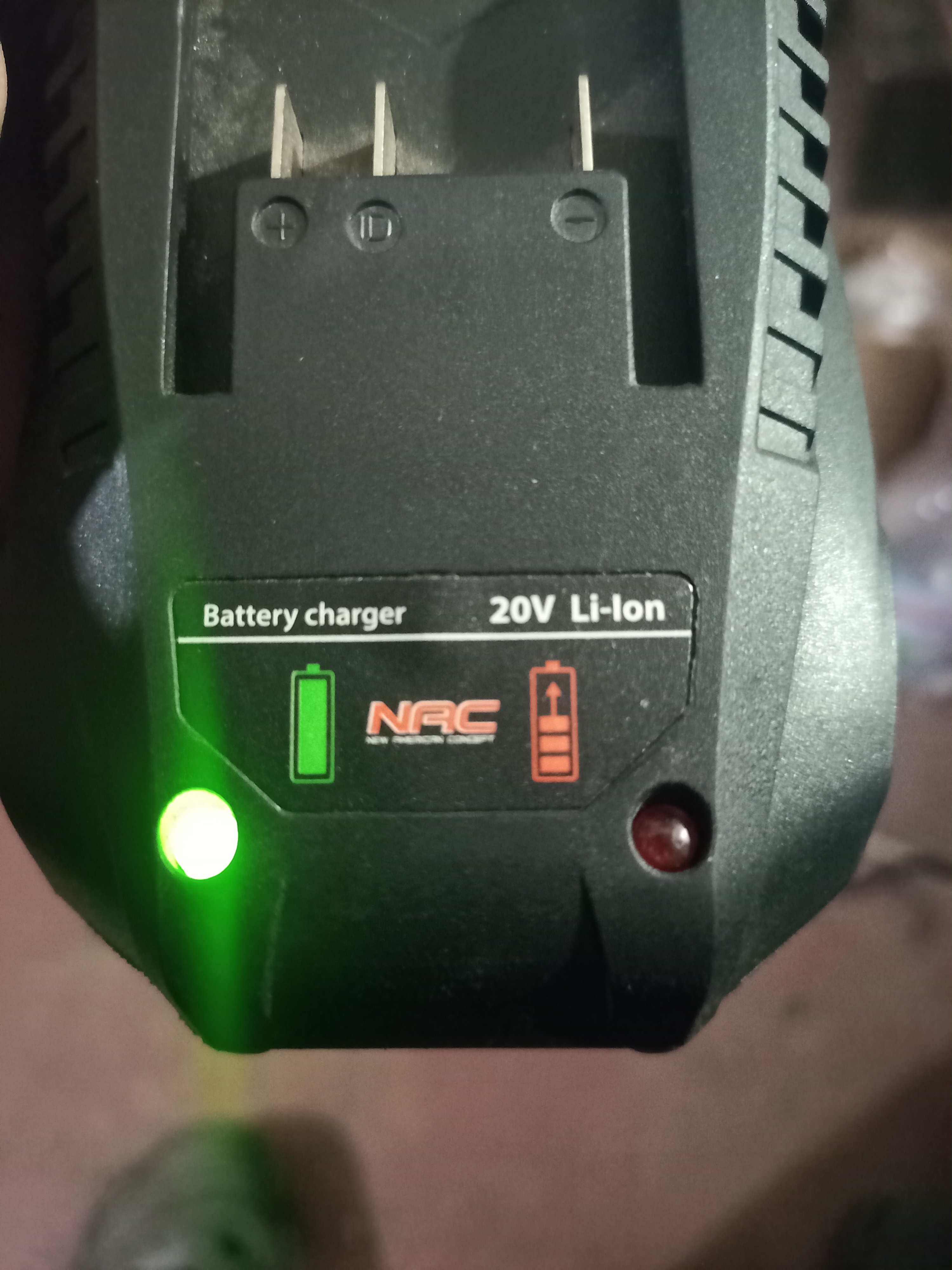

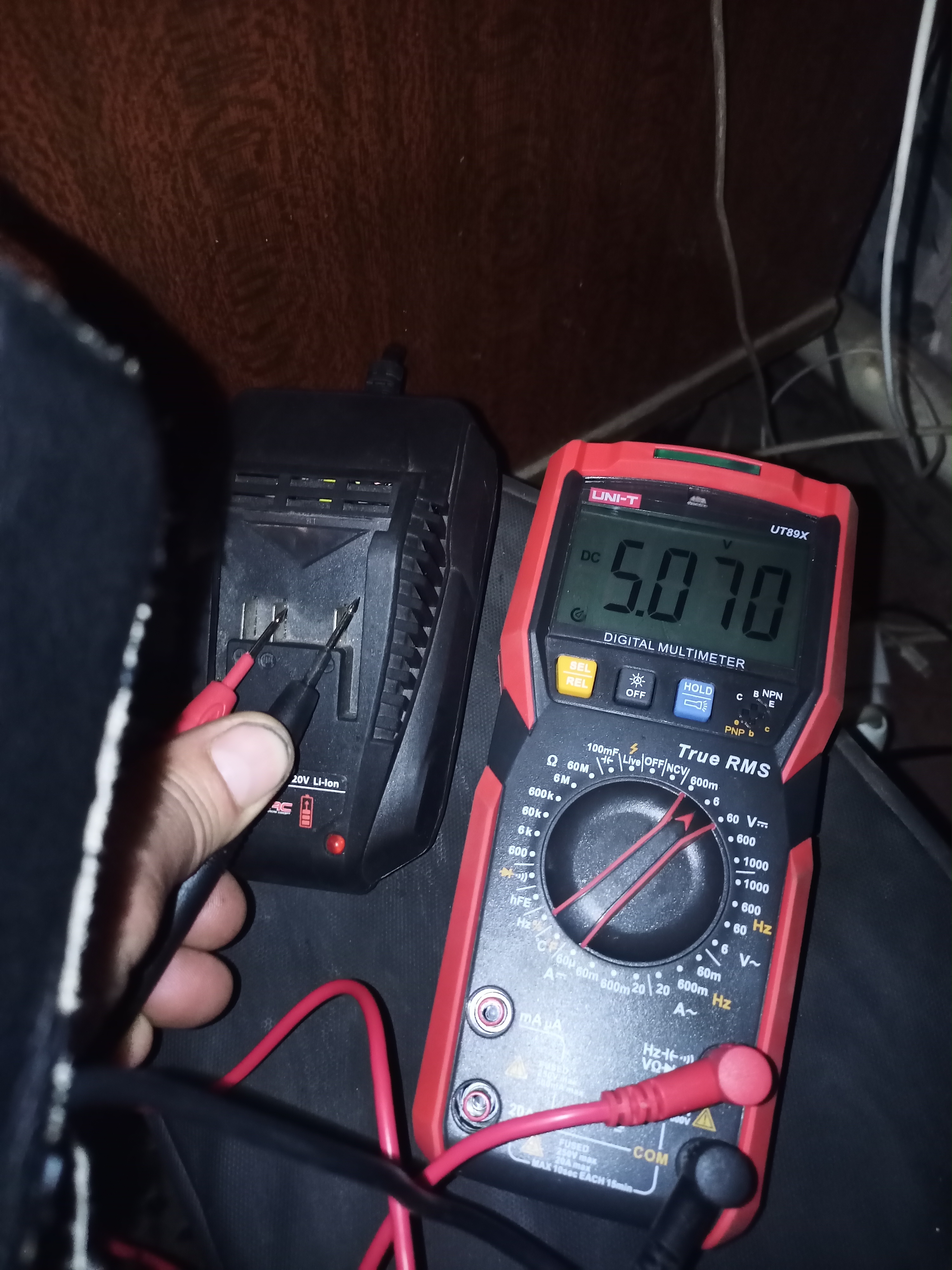

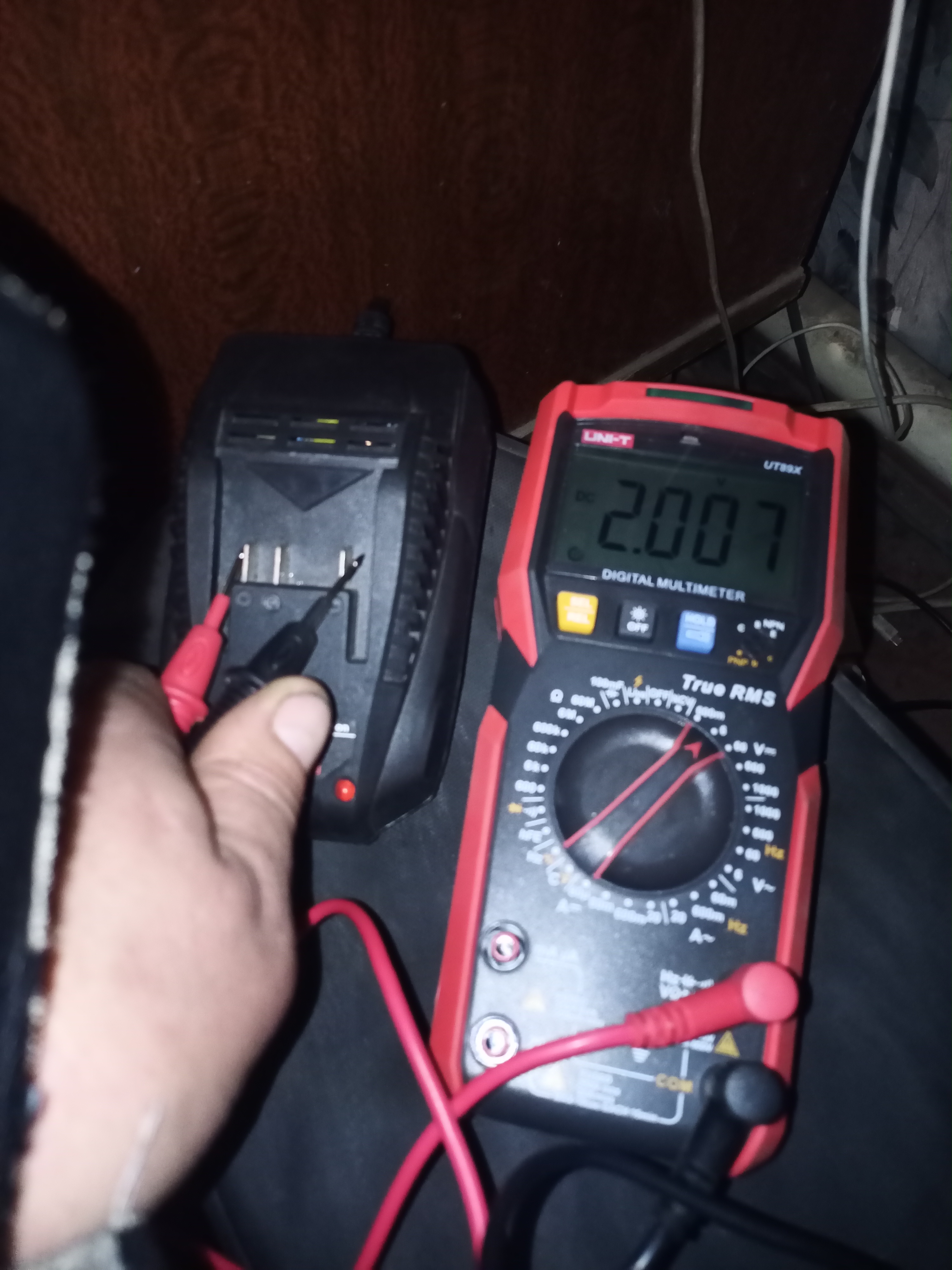

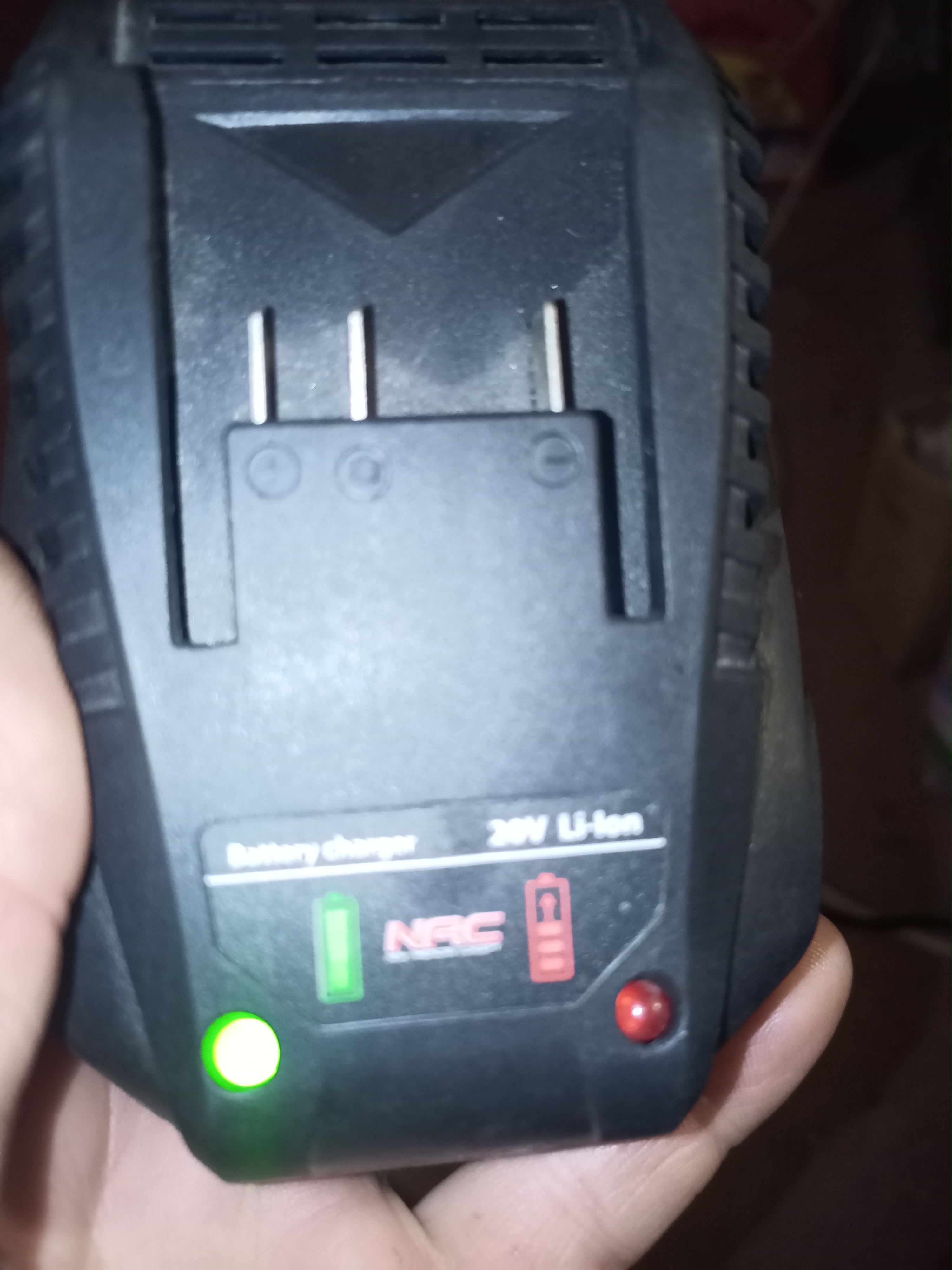

    Принесли блок з єлектопилки . Кажуть став плохо заряджати . Сумніву в мене шо акум втомився нема ,але як перевірити блок без навантаження , бо нема поруч акума ?

    зробити навантаження.... Тобто резистор дротиковий на вказану потужність порахувати. Але там ше контроллер задіяно. Такі навантаження є для телефонних зарядок, з перевіркою усіх можливих режимів, просто юсб свисток.

    Нема резисторів тут , тре ждать акума рідного .

    Короче шо , умовно , блок можна рахувати працюючим ?

    Якщо є п'ять лі-іон акумов тіпа 18650, можна їх з'єднати послідовно та підключити до блока, лампочка червона повинна загорітися.

    Розтин покаже. На мою думку, як аматора, не працює зворотній зв'язок. Але можу помилятись.

    2.976
    А плохо, це як? Довго? Не повністю? Чи шо:rolleyes:
    Не відкривало фото. Треба 100500 секунд чекати:mad:
    Ви відкривали зарядне?

    Може акум просто не бере заряд, а причепились до зарядного. Почекаєм чи пшикне димом

    Відкривайте і дивіться конденсатори, якщо занижені показники напруги видає.

    Розтин робив не вмикаючи штепсель . За лупою , на платі , аномалій не побачив . Схеми контроля напруги нема , не шукав . Є схожий акум з гайкокрута , тре накинуть але нема часу . Переїзд по роботі , пізніше .

    То я так і не зрозумів в чому проблема :confused:

    Пропустив. В мобільному акумі платка контроля вбудована в сам акум, не завжди треба щоб зарядний блок був з контролем. Та платка може стояти біля акумної збірки.

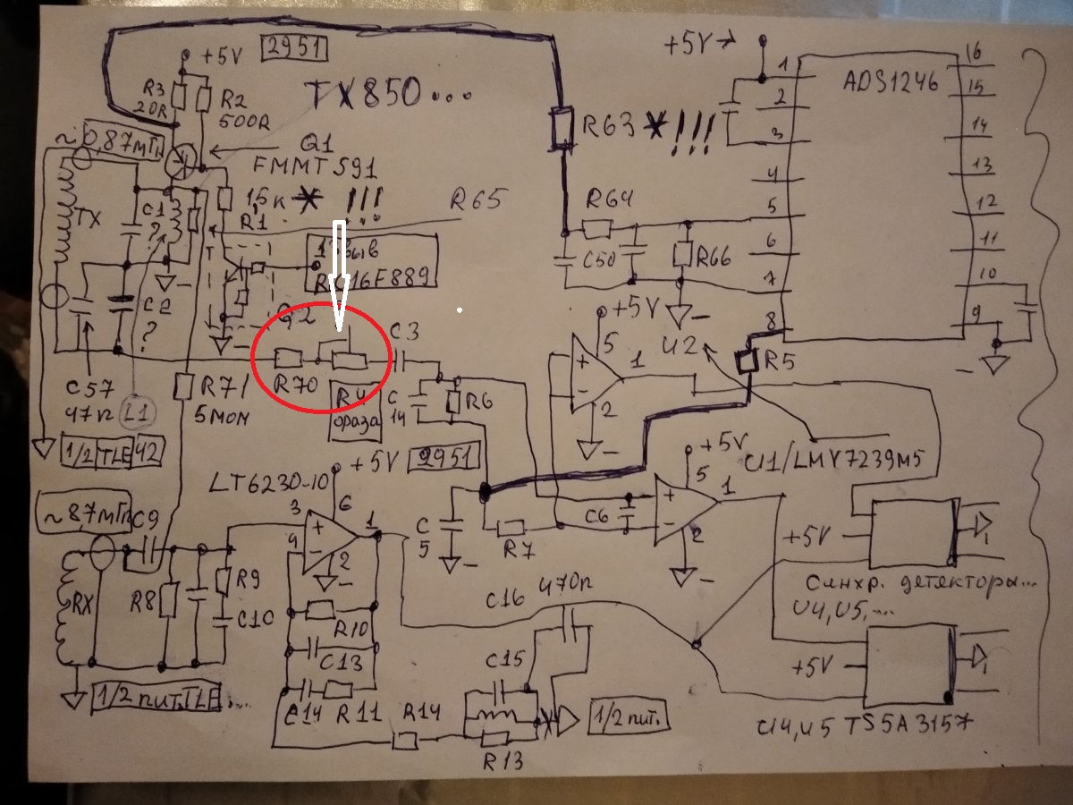

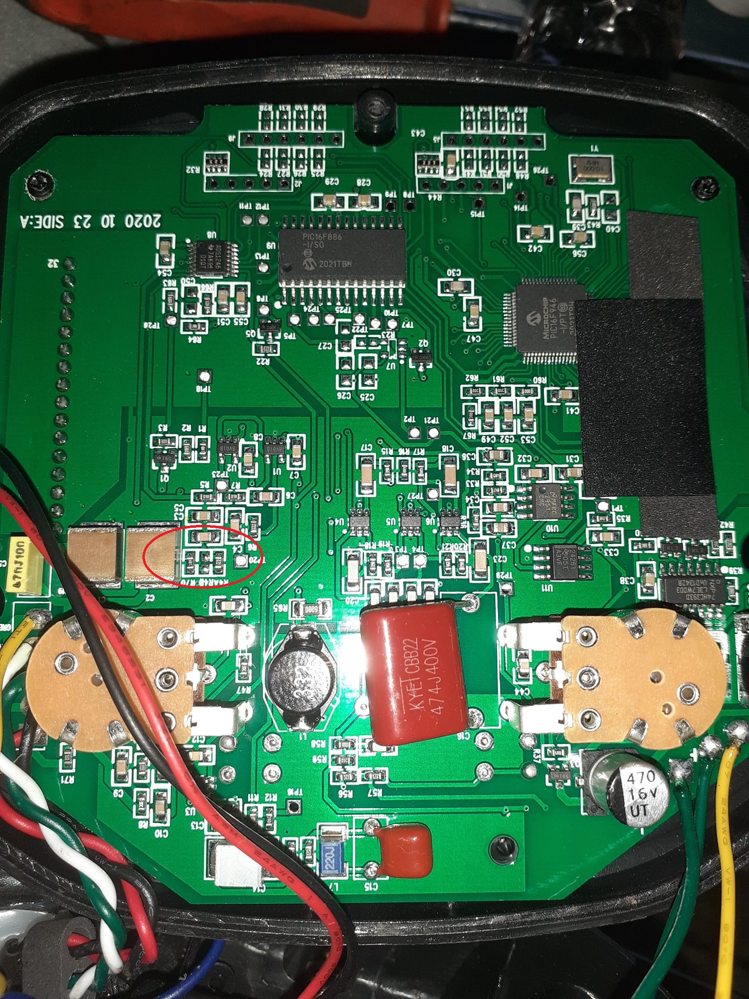

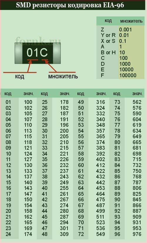

    хто шарить в безхкорпусних резисторах...R 70 -значення резистора (18А)- по ходу 180 Ом? замість підстроєчника - 27 - скільки тоді чого ? .:beer:

  25. Wadospyro
    Wadospyro Oberstleutnant
    314
    54
    836
    2.976
    Жорстко... чекаємо білий димок :smile_9:
