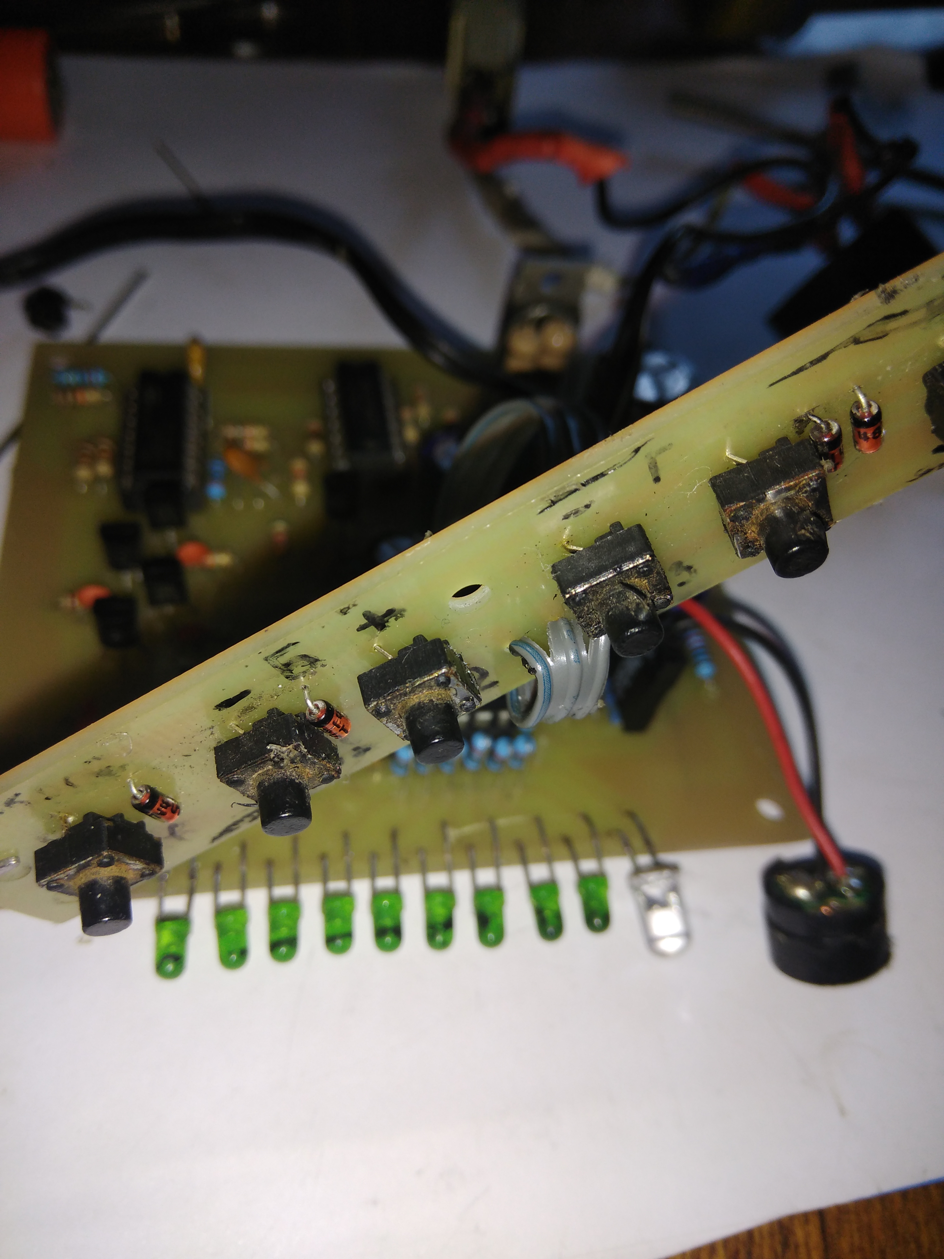

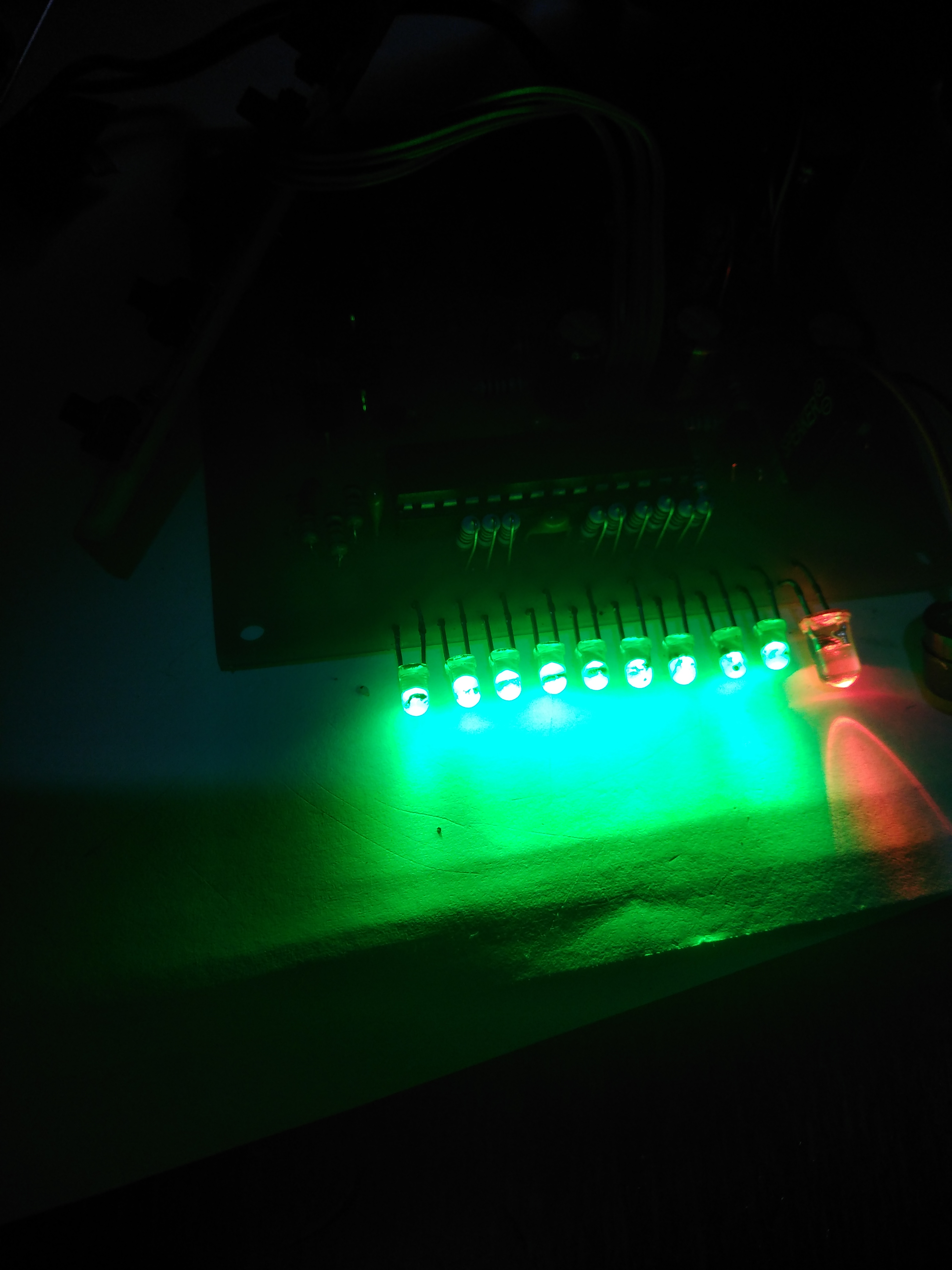

    Перепаяв диоди, як виявилось, крайній не працював тому що згорів

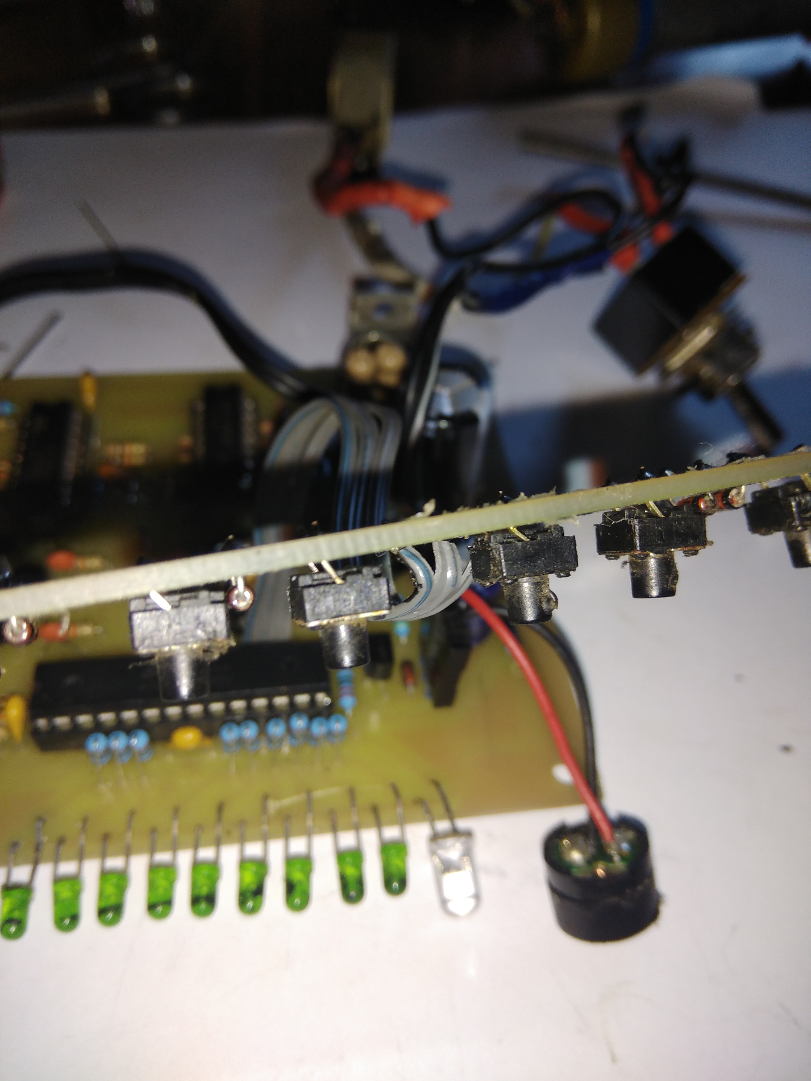

    Привіт! Візуально так і не скажеш, просто не спершого разу спрацьовує, та і стан IMG_20240314_155613.jpg ще не подабається зазор між кнопкою та платою, ніжки погнуті, ну то можна впаяти глибше! Спробую промити спиртом може допоможе! Світодіоди перепаяв, замість зеленого впаяв червоний, а замість того що не працював впаяв той що випаяв, все запрацювало як хотів IMG_20240314_160008.jpg !

    княпочок на Кардачах як гною колись було - підбирав для заміни панелі управління мікроволновки з мембранної на княпочки...пошукаю маг що ними торгує і скину...там головне розмір (десь 4х4мм) і висота штирка княпjчки - вони йдуть з кроком 1 чи 0.5мм
    ось подібні:
    https://radiodetali.com.ua/ua/product/taktovaya-knopka-dip-6x6-h43-4-vyvoda-55892

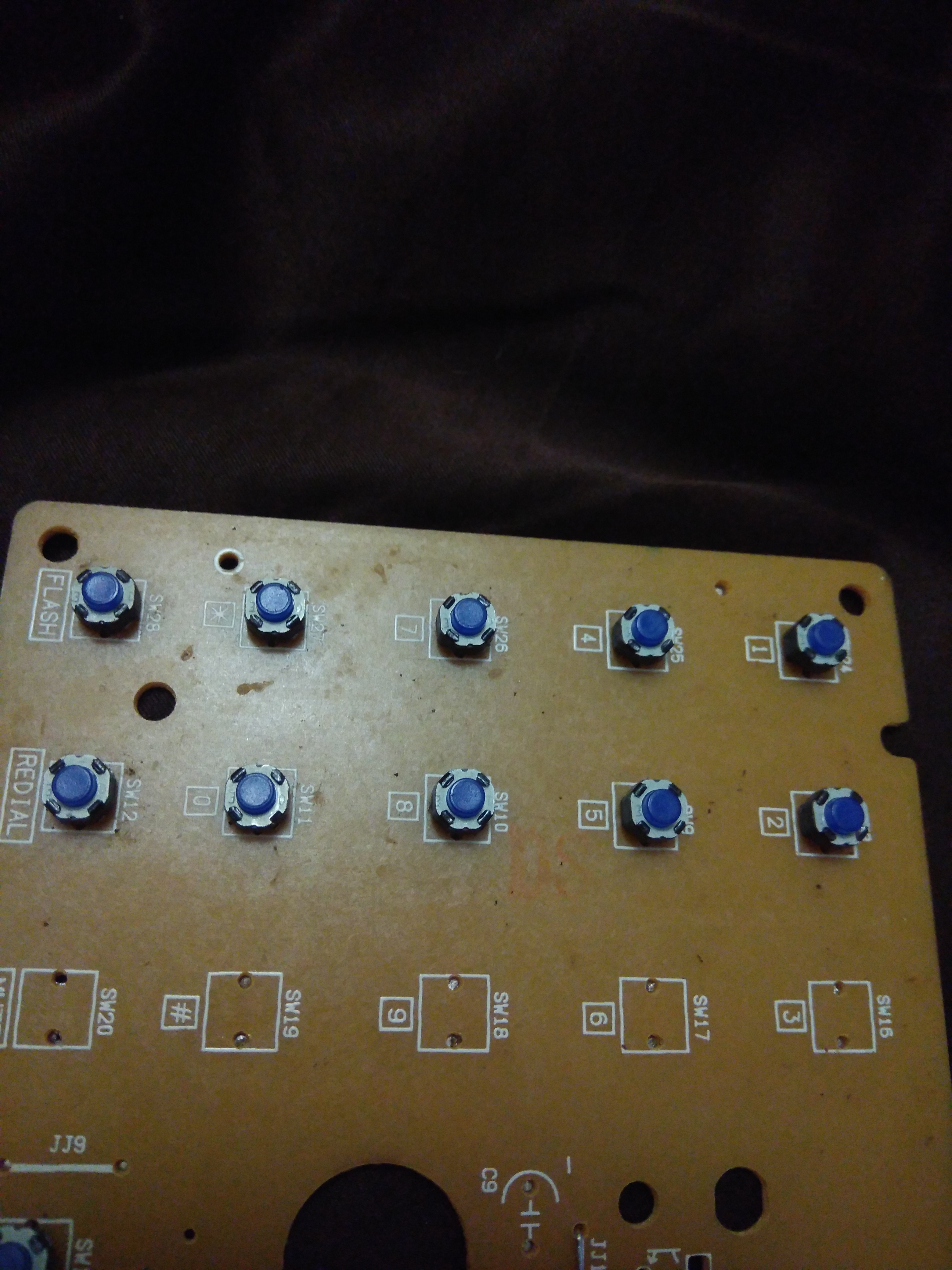

    Дякую, але дома знайшов також таку платку IMG_20240314_173909.jpg ! Ну спочатку спробую помити, як совітував камрад вище постом!

    на цій платі висота штока кнопки набагато менша...
