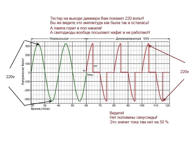

    Напряжение не ругулирует.
    Вы просто не смотрели туда осциллографом.
    Вот что происходит там на самом деле.
    Осцилограф не обманишь.
    Не вы первый хотите наогородить такой огород!
    Ничего не выйдет!
    Решение проблемы- частотник!

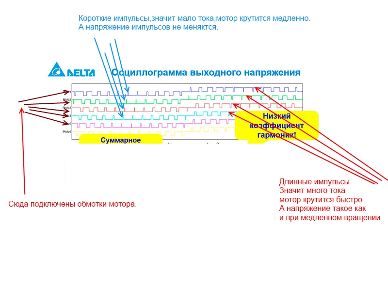

    Ну это не правильное название,на самом деле он не ругулирует частоту.
    Это широтно импульсный модулятор.
    Но не морочте себе яйца!
    Покупайте самый дешевый частотник и все у вас получится.
    Ну и за одно выкиньте мотор от стиральной машины,и купите нормальный.

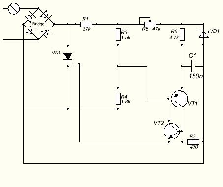

    Не хотел вас перегружать ,но видимо придется.
    Диммер это модное слово для менеджеров.
    Вот вроде что то сложное говорит,а никто не знает ,что оно такое.
    Такое устройство всегда называлось-Тиристорный регулятор мощности
    Это более понятный термин для тех кто хоть что нибудь понимает в електронике.
    Вот как выглядит схема.
    Видите на схеме мост из диодов?
    А видите на схеме тиристор VS1?
    Лампа включена в диагональ моста!
    тиристор включен в диагональ моста!
    Это говорит о том,что на лампу подается постоянное напряжение!
    А схема вашего двигателя от стиральной машины на конденсаторе.
    А как работает конденсатор по постоянному току?
    Правильно! Не так как по переменному,он уже не будет резистором!
    Потому он и не крутится.
