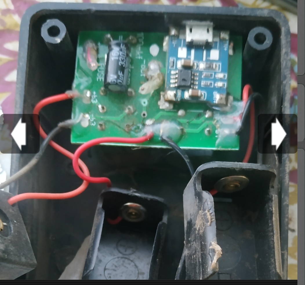

    Відділимо саме основне. Якимось чином зарядний пристрій, який має на виході 4 вольти, заряджає 3 послідовно з'єднані літієві акумулятори і вони мають в сумі 12 вольт.
    Так розумію, що схема на заряд акумуляторів йде паралельно, а на живлення вже самого шуруповерта послідновно і виходить 12вольт. Перший раз таку фігню бачу.
    Завищені показники за надписами відкинув, щоб не путатися.

    Ясніше не стало. По перше зарядне і зарядка, пристрій і процесс. А по друге, Ви пишете що мають від зарядки 12в, і одночасно у зарядного пристрою на виході 4в. "Мають", і "повинні мати", це дві різні речі, навіть не в профіль:smile_9:
    Перечитайте пост

    Короч, у мене в мд стояли три акума 18650, цьому шо я ремонтував, видавали на мд 12вольт і заряджались вони блочком 5в від мобільника, але біля акумів стояла платка балансир

    Мовчки, якщо заряджається не вся послідовна збірка, а кожен акум окремо

    Як у Вас з'єднано то хз, розбирайтесь, я не екстрасенс, не бачачи фото гравіцапи.Шукайте плату.
    Ось так в мд було, банки по 2200аг, збірка послідовна на 12в, і заряджало, поки не вмерло, викинув, заряджатиму виймаючи. Screenshot_2024-03-10-22-54-41-487_com.android.chrome.jpg

    Ну так в батареї повинні були стояти три літія, і плата балансир 3S. Не три бакси, а маркування 3S означає що на три літія. Ви ж перепаковщик то повинні бути в курсі як батареї шуриків влаштовані
