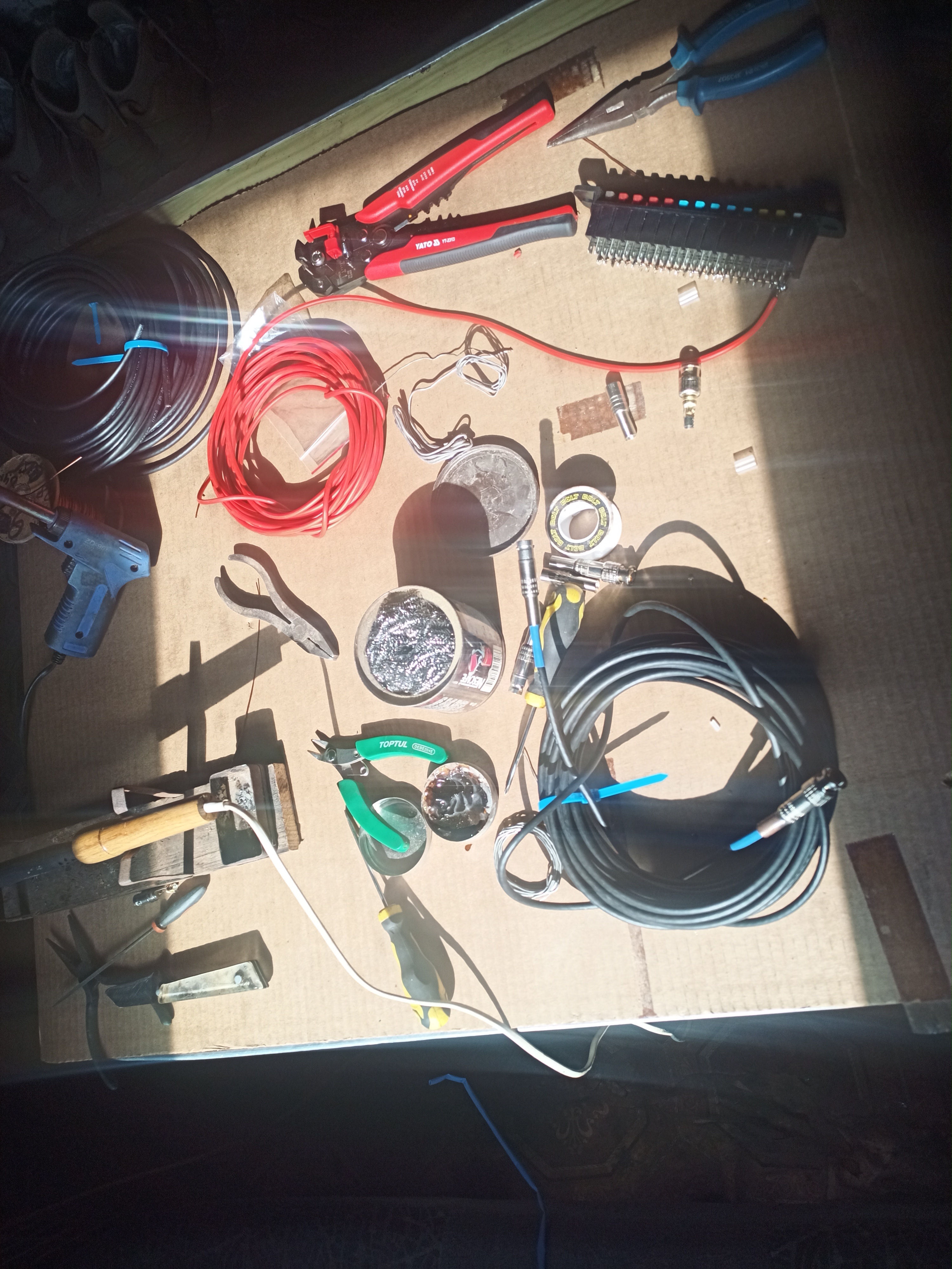

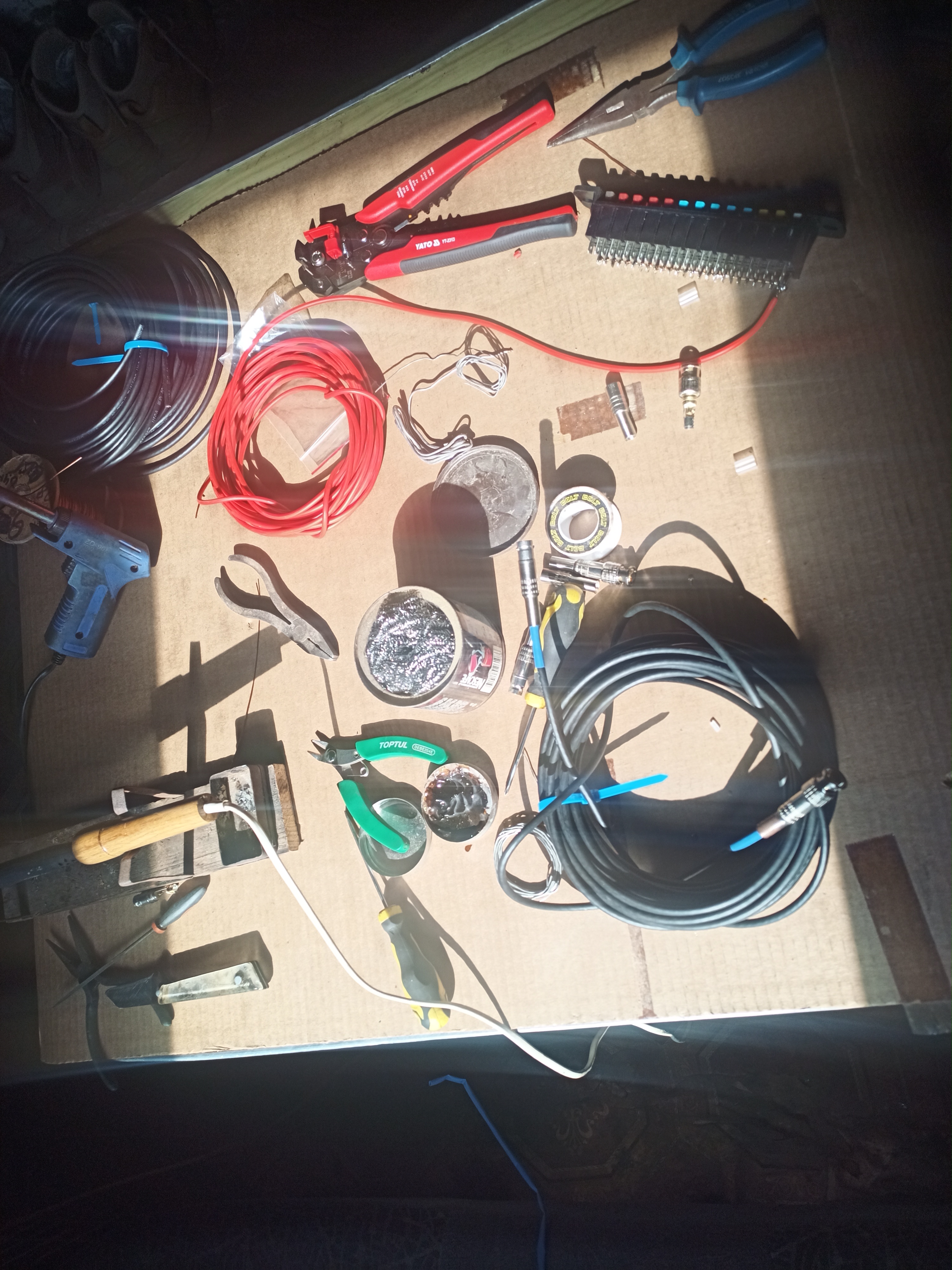

    Сьогодні пайаіца.

    Порозкладав, типу паяти вміє:smile_9:

    "Пайаіца" це одне чи два слова ?:rolleyes:, Бо шось купа кусачок насторожує..
    А хто тут кроме мене свою пайку показував?
    Так отож.. Тіко інструменти і всяке таке.
    Учу, учу і без толку.:smile_5: Як горохом об лід, чорним по білому

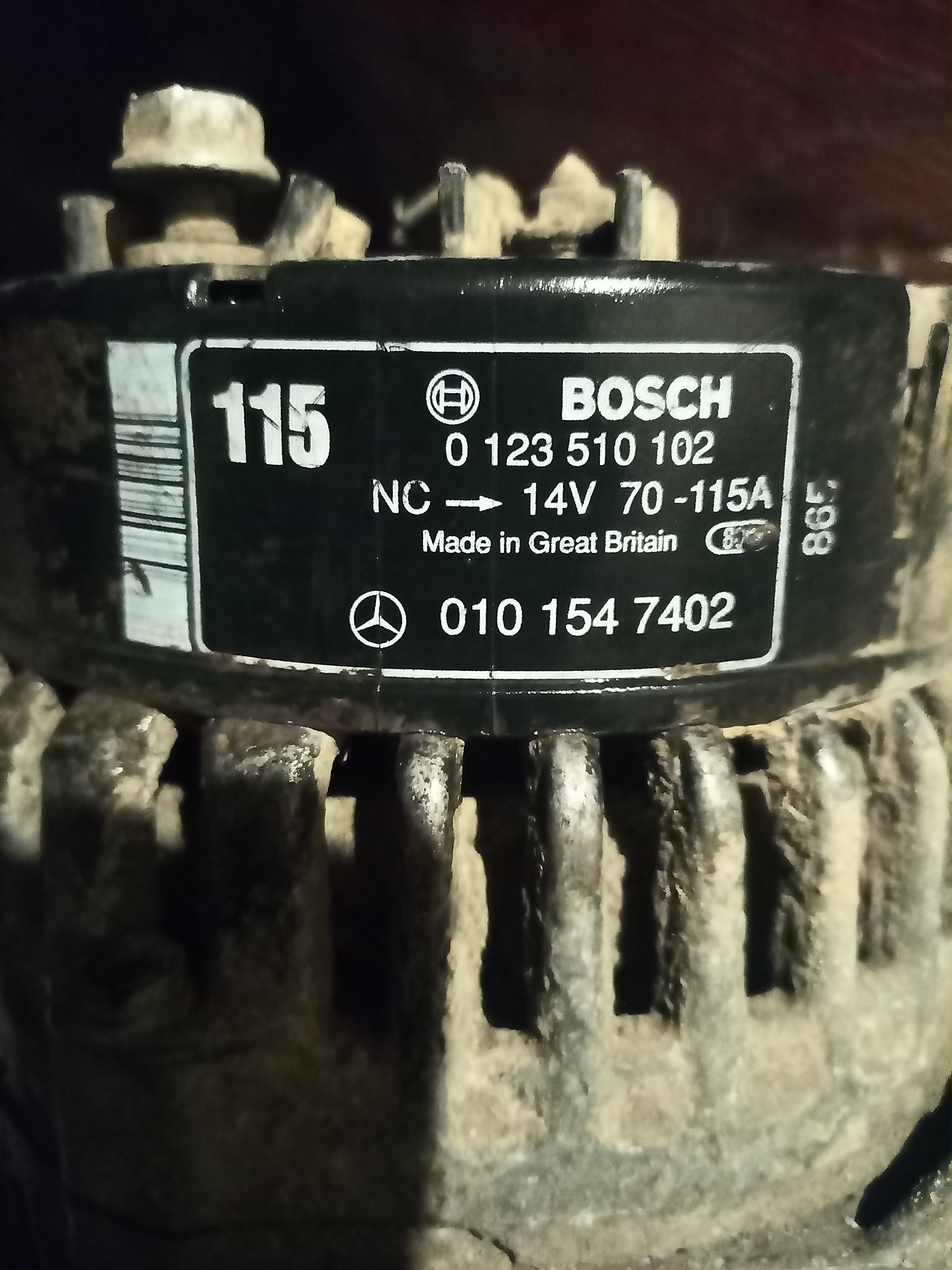

    Всюди паяло пхав . Навалилося трохі каніфолі . Шарманщікам кабелі нові поробив та на блок запобіжників шину кинув . Дуже велика пайка намічається . Купили ЮМАЗ на великий коп по багатому , проводка очко . Вирву . Все новє на пайку + стартер , лєди , абс і т.і. Кажу акціонерам гена очко , оно бош валяється , давай закапиталим - ні роби рідний . Пів дня вграв шоб разібрать .З 82 гого там нікого не було .
    Подивилися , точно , гній , роби бош .
    Отак і день минув . На завтра бош і ...бош.

    Самє так . Бош моцний , але тендітний , кільця в тих умовах надовго може не вистачить . , є ще думка камазівський перешити на 12 . Поки думаємо шо його ліпить.

    у бошів контактні кільця малого діаметру, значить меньша швидкість роботи щіток, значить довше живуть. Вони люблять автоматичну натяжку ремня, бо де ручна завжди тягнуть ломом, на високооборотних двигунах також шків з обгонною муфтою.
    Добре прийнято в натівських арміях, ніхто не лізе куди не вміє.

    там гена гуано 55 А максимально. А ше до нього маськвіч прикручено, воно тре?

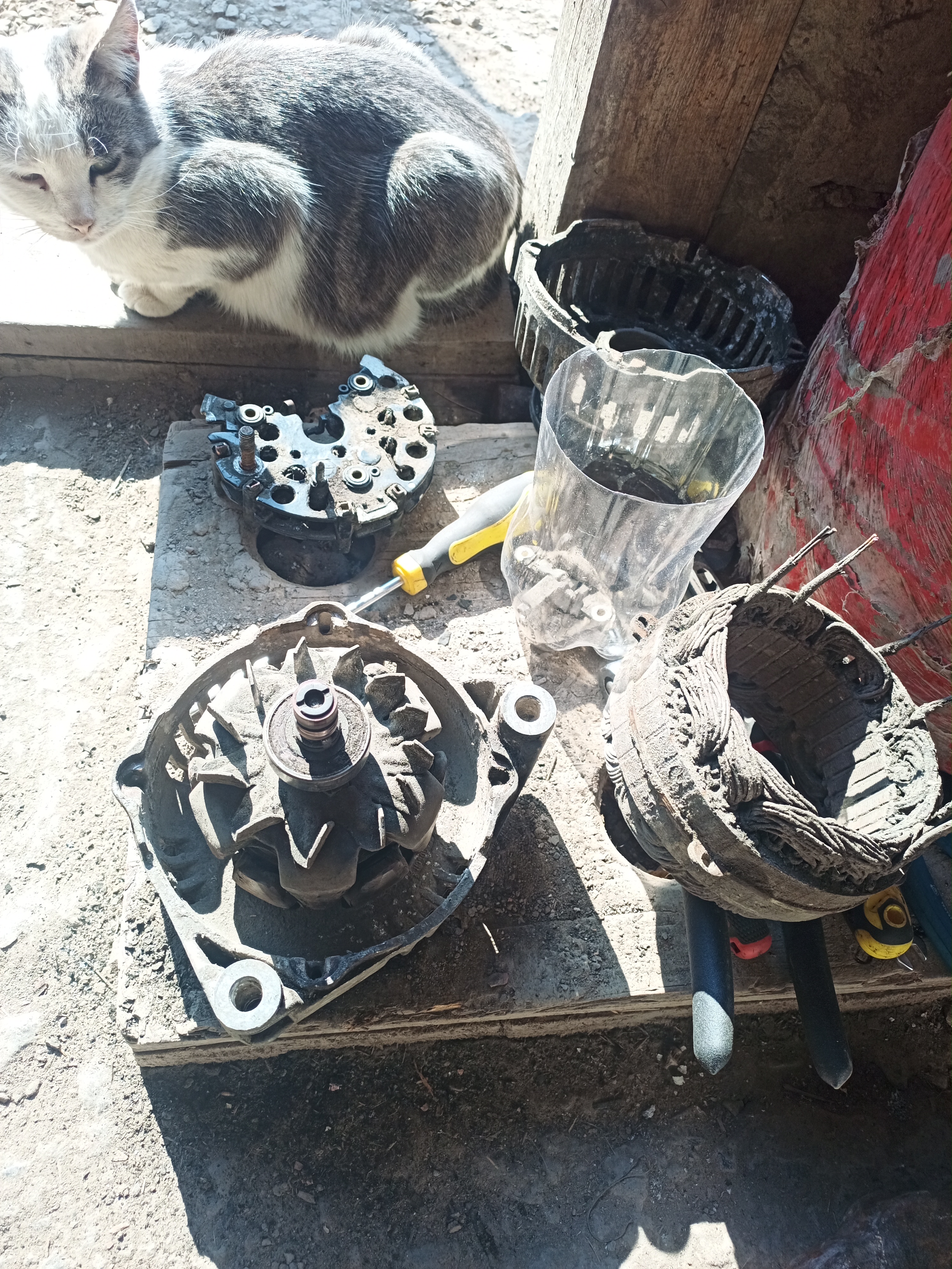

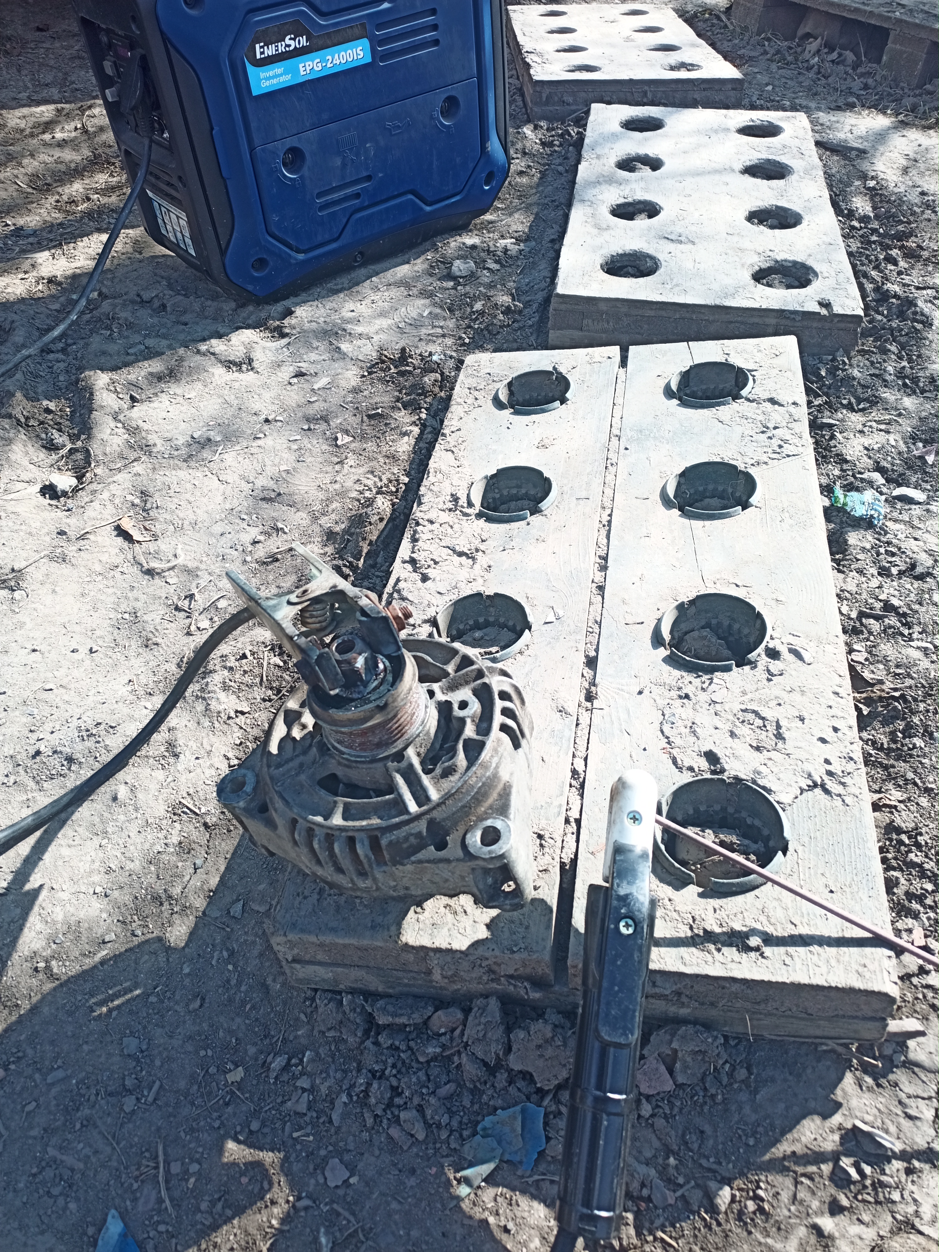

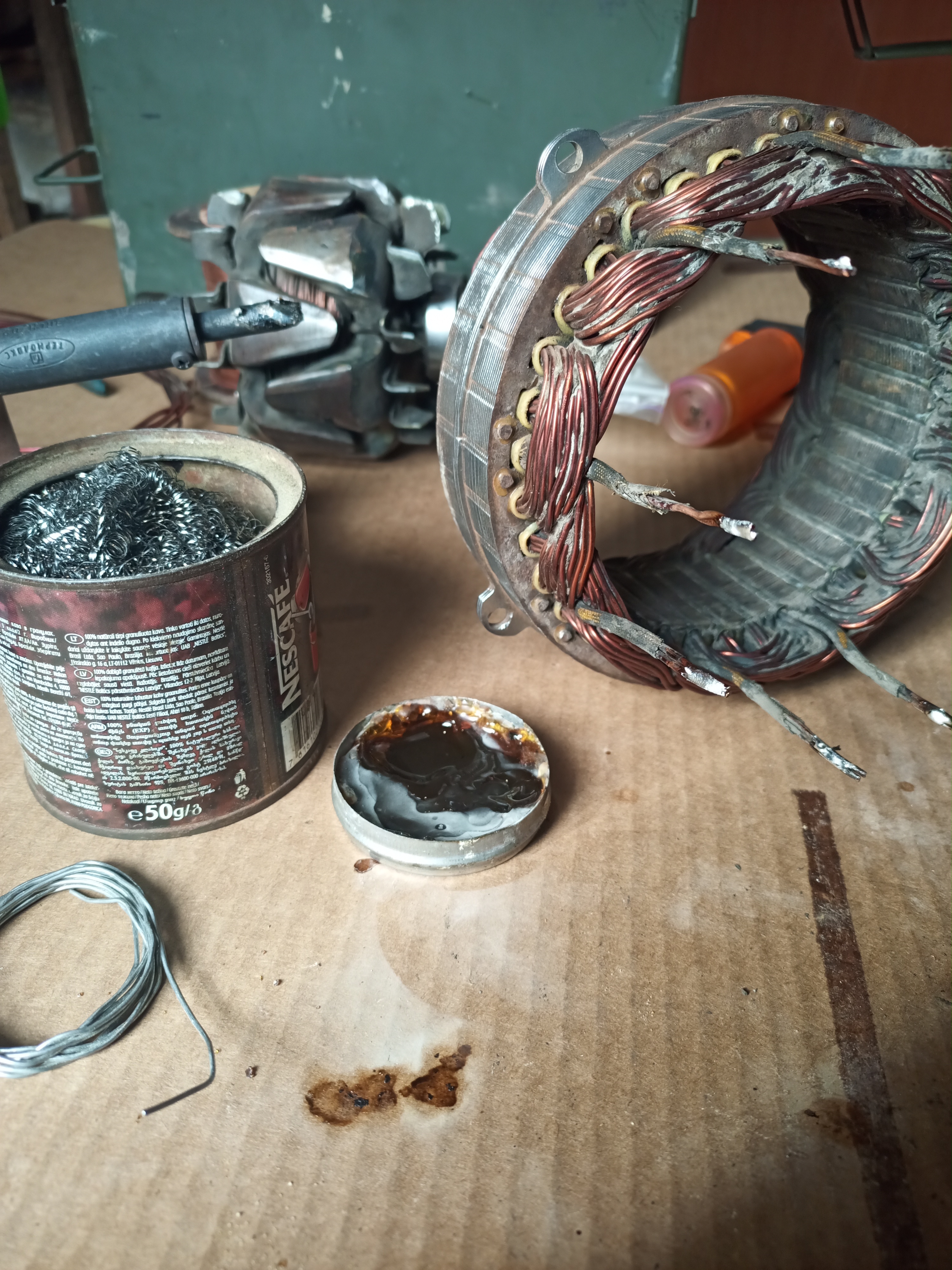

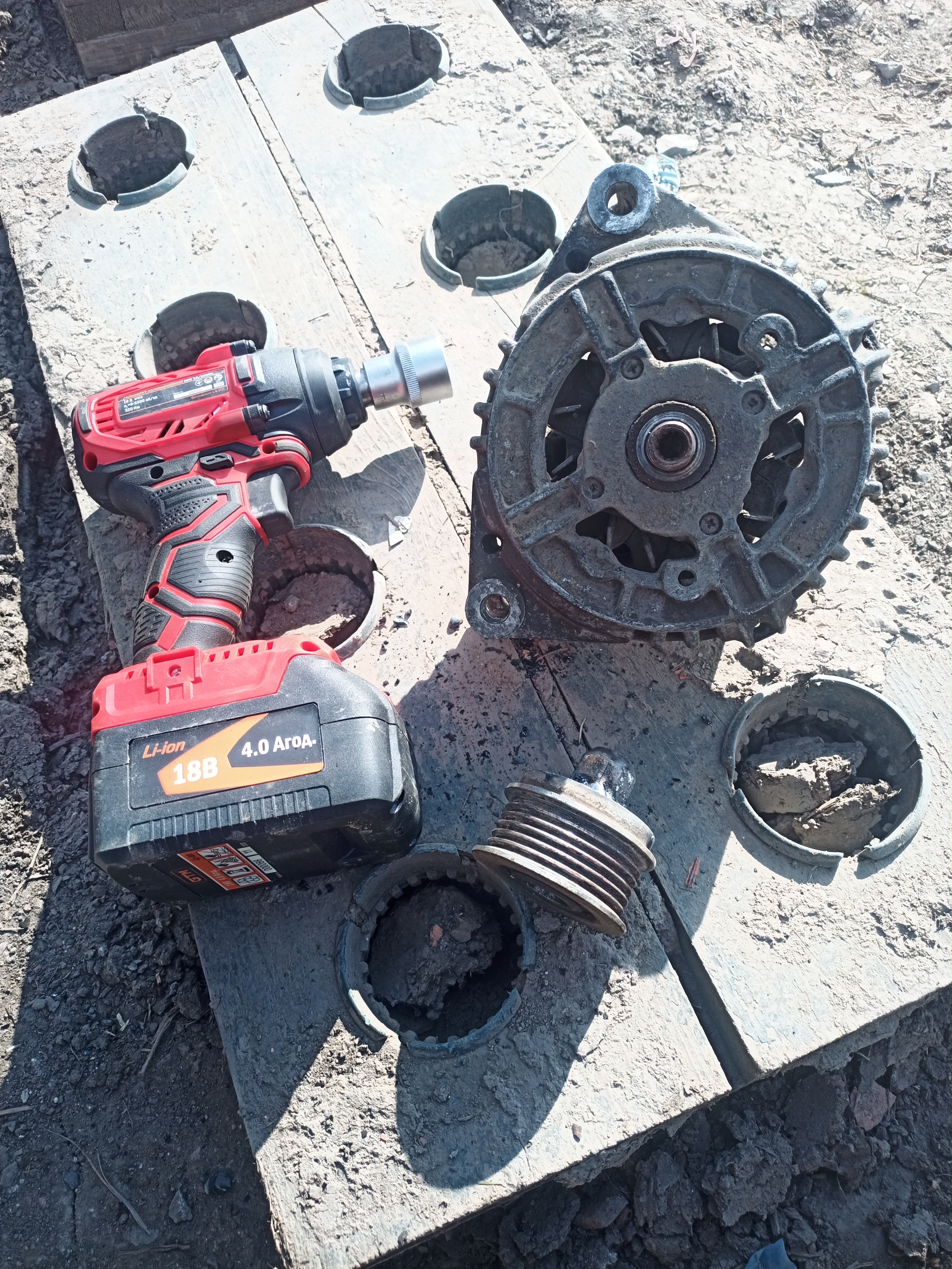

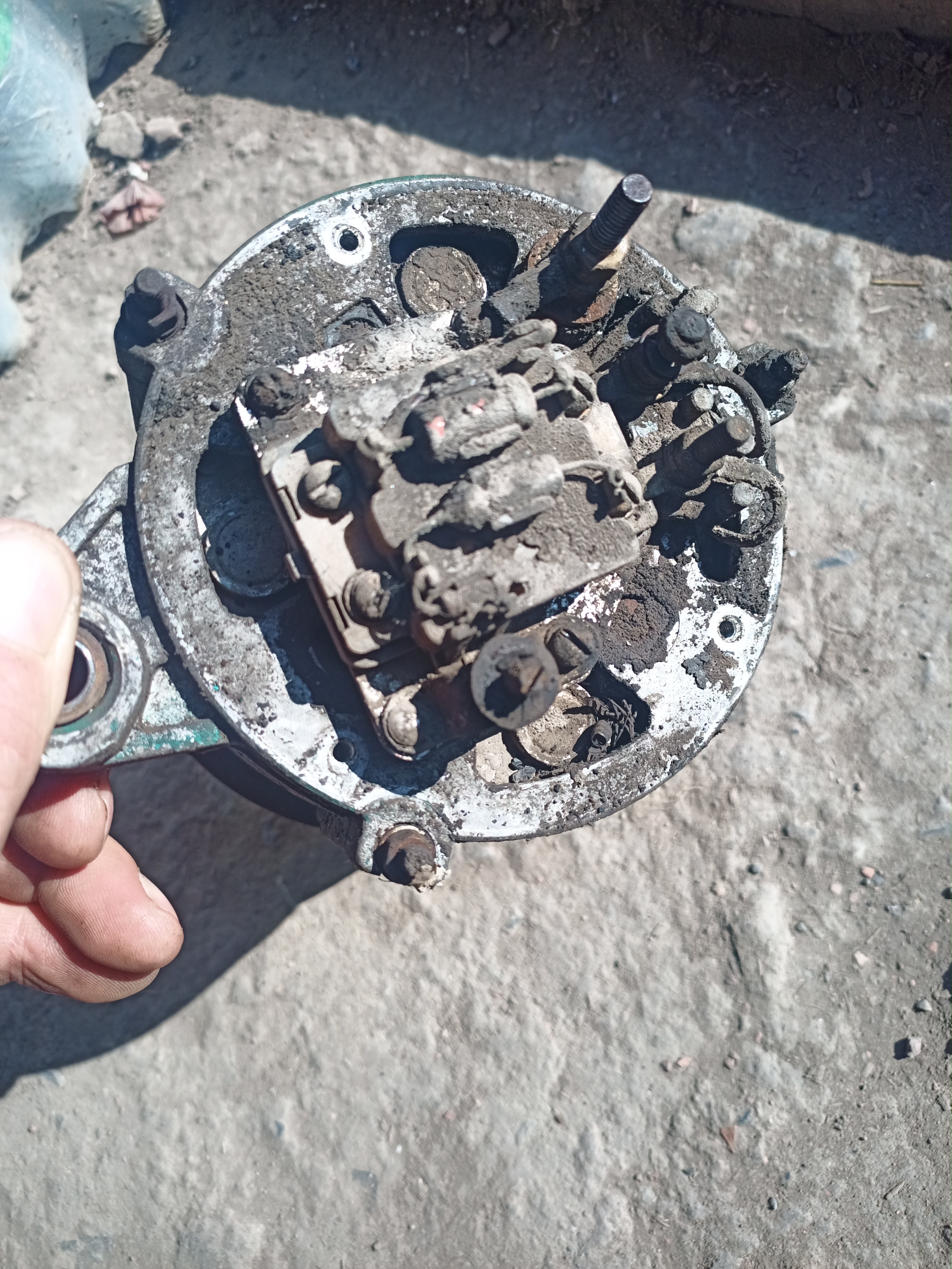

    Е-Бош частина друга .
    Насилу розібрав . Пару гвинтікив висвердлив . З муфтой прийшлось жоско , а шо було робить , приблуди не було .)) IMG_20240309_111840.jpg

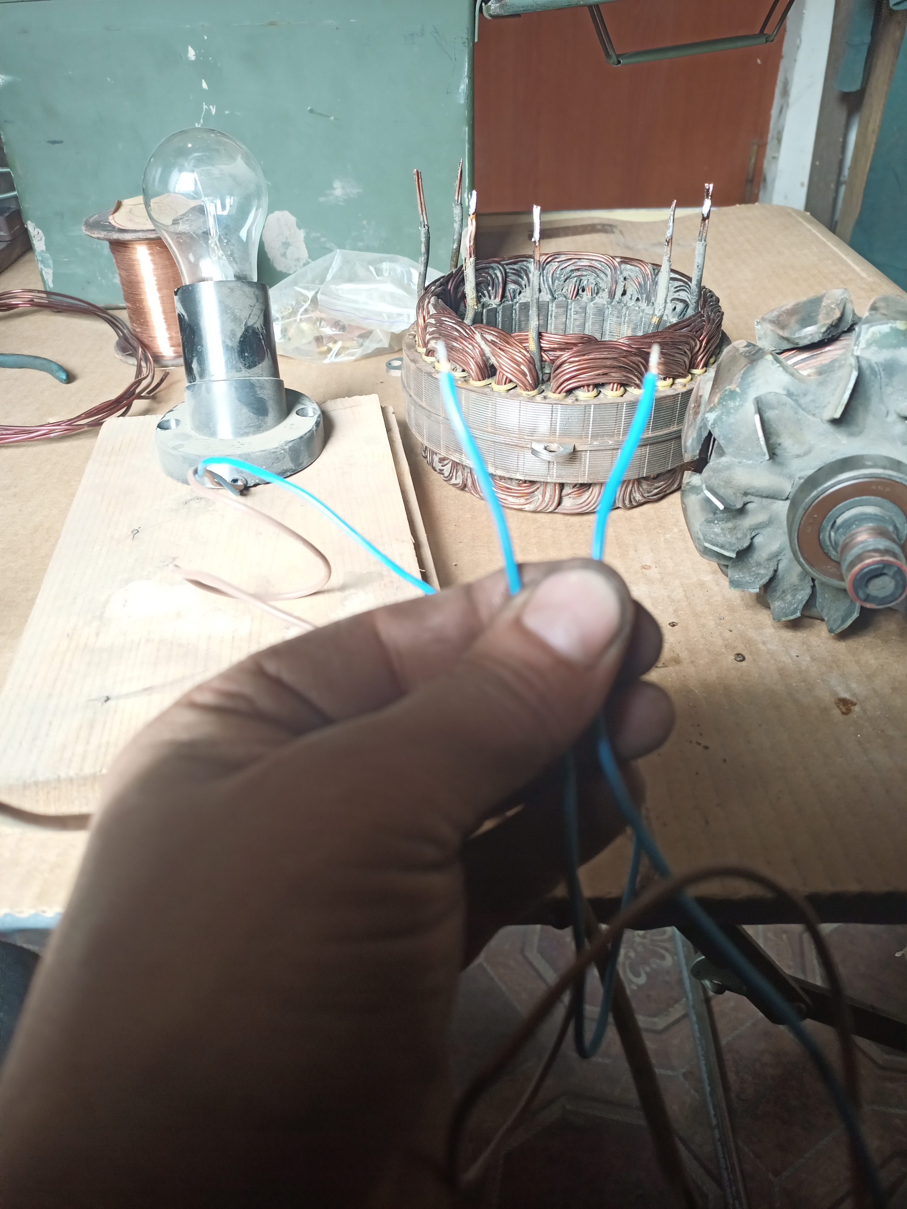

    Знайшов причину чого його викинули . Відламавсь від статорної один дротик . Причіпом РР , міст у загарелому гівні , підшипники та кільця . Підпаяв кінці шоб прозвонить ..
    220 всі обмотки
    тримають . Будє жити довго та щасливо .
    Відправляється до цівілізаціі по запчастини та до токаря по шків .

    а шо, накупить рідного шківа за 1000 і ключ за 200 не? не дефіцит давно.
