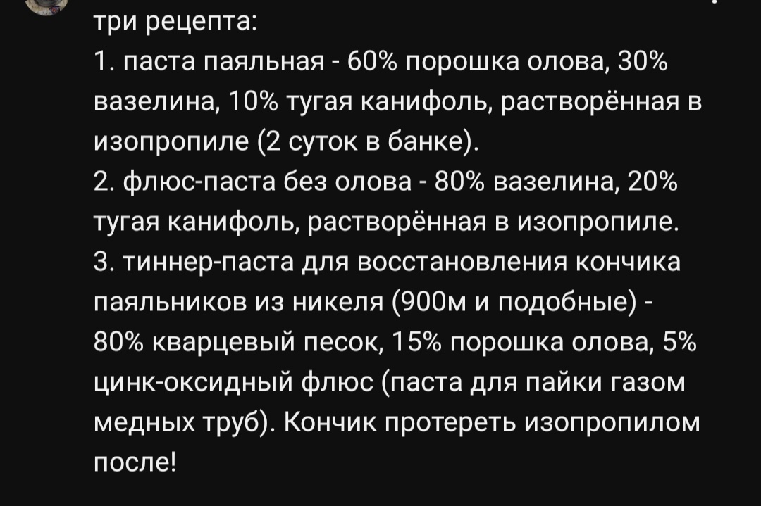

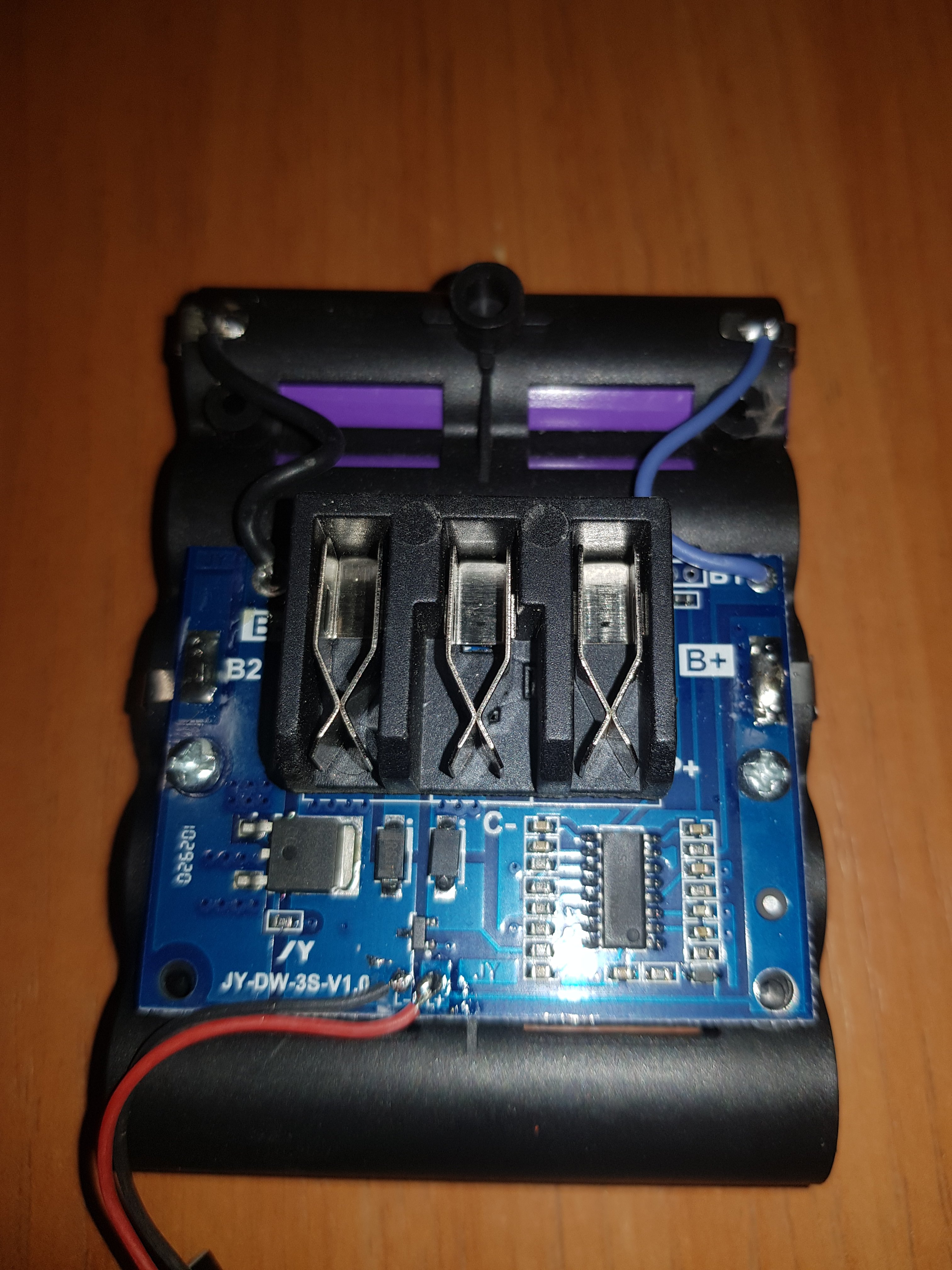

    знайшов тую хімію для жал, втричі дорожче паяльника. Ніц не маю проти, але то для десятка паяльщиків в конвеєрі. Теплоємність так, дуже важлива, тому і роздивляюсь більш потужні моделі щоб швидко компенсували тонке жало. Колись просто обмотував підходящим дротом звичайний паяльник щоб щось маленьке паяти.

    Тая хімія кустарно бодяжиться, є в ютюбі, я б теж навмисно не брав, вже краще купити нове жало.
