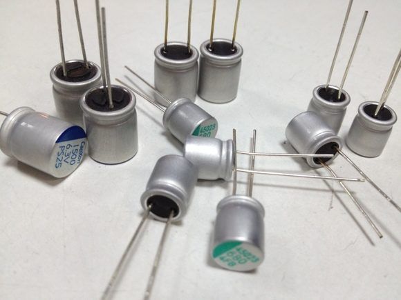

    підкажіть які електроліти взяти для ремонту різної аппаратури , дивлюсь на компах якісь твердотільні ставлять , як
    вони ?

    на сучасних материнках реально щось нове китайці паяють. А так однаково, аби свіжі, не старше 2х років і фірмові. На моїй колишній материнці почало дути коли їй було майже 15 років, нормальний строк життя 10-12, це про звичайні. І бажано нажити прилад відповідний, щоб вмів показувати скіко там є.
    Для музики окремі електроліти з окремою ціною. Для якісної музики.

    на дорогих мамках ставлять твердотільні...служать довше від електролітів но дорожчі.
    але полімерні (твердотільні) конденсатори на невелику напругу...чи 30 чи 50в (точно не пам'ятаю)
    V.A.V._63, Ph@ntom, Briter та ще 1-му подобається це.

    :D Але ж і помогли. Він і сам знає що твердотільні, про що і пише. Мабуть фірму хоче знати, чи інші характеристики

    та фірм валом...характеристики на самому конденсаторі...срок служби шось 50 000 годин

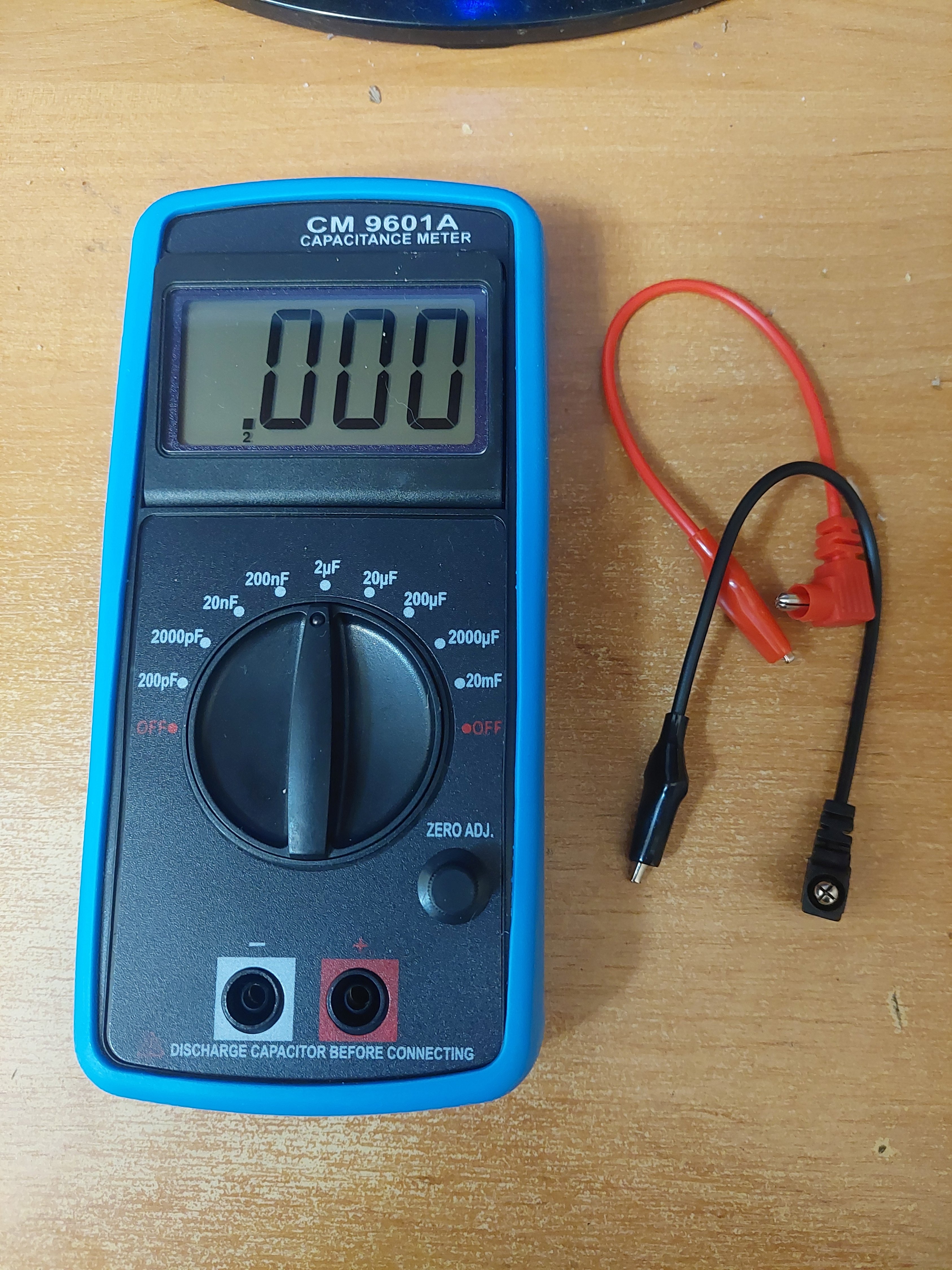

    якраз купив прилад для такого діла , буду роздуплятись шо до чього ...

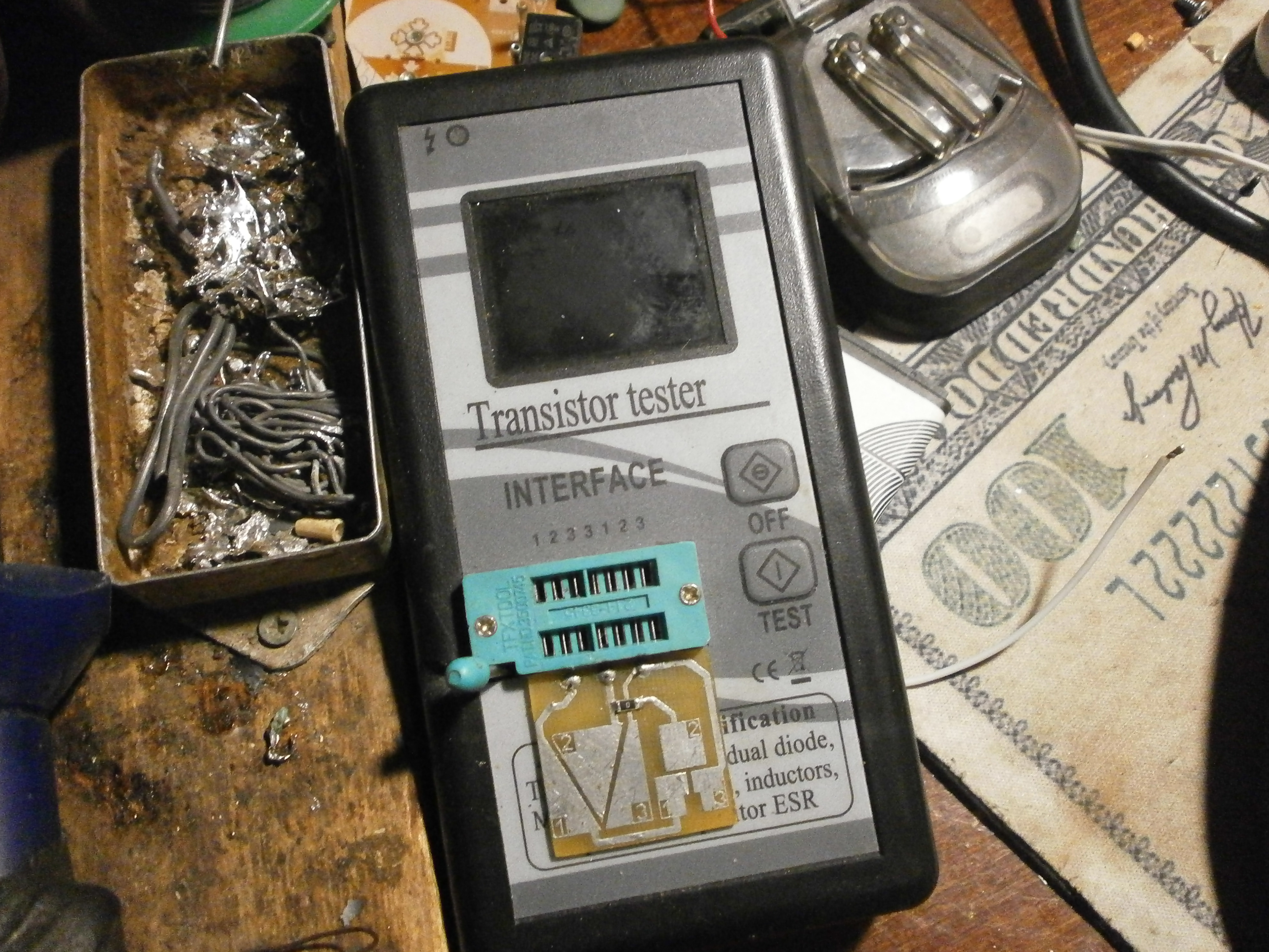

    Так в тому мультиметрі що недавно куплений, є і перевірка конденсаторів, і транзисторів, нашо було купувати ще це?

    в мультиметрах звичайних ємність дуже обмежена для перевірки, сотні і тисячі мікрофарад не вміють перевіряти.

    В моєму від 20нф до 200мк. В його не бачу, фотка розмита

    20 нано- 20 мікро, це мій, один з, решта не вміють взагалі. Поки не треба.

    всього лише приблизно 500 грн за спеціальний тестер до 200000 мкФ. А отая машинка зверху більш універсальна за такі самі гроші, до 20 всього, тому клад якийсь ніякий має бути.

    Спеціятєльний вимірювач є спеціатєльний...там і діапазон вимірів широкий і дротики з щупами/крокоділами коротенькі і підстроєчник для установки "нуля"..
    ось моя цяця:
    V.A.V._63, cer, Boris Pryanikov та 2 іншим подобається це.
