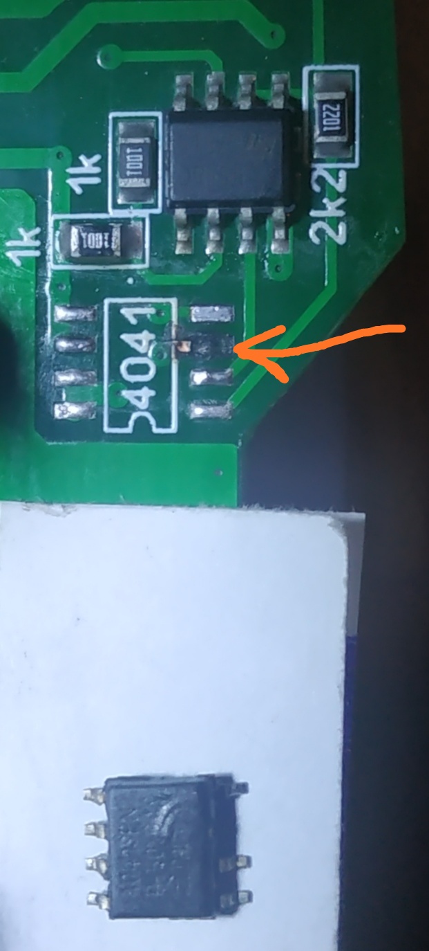

    Випаяв шваркнутий транзистор 4041spn, а там все печальніше ніж бачилось до випайки, вигоріла площадка, залишилось трохи огризка.
    В принципі можна спробувати підпаятись, посадивши мідну фольгу на епоксидку, типу реставрувати, але якесь непевне рішення, при пайці ніжки може пропасти контакт в паяній доріжці, може хтось порадить інший дієвий метод. Враховуючи що все це скраю плати, можна нічого не реанімувати, а підпаятись тупо проводком до ніжки, і завести на іншу сторону, але поки обмірковую як краще. Платка з металошукача ГМ4, а він чутливий до рішень в розводці плати. Таке..

    десь бачив спеціальну примочку для відновлення доріжок, спробую знайти.

    Є трохи тіла підпаятись фольгою до залишків доріжки, і сформувати з фольги площадку, але буде дупа, коли та фольга відпаяється під транзистором при пайці самого контакта транзистора до площадки, оце зупиняє. Бо мілке все, погратись доведеться.

    Треба хорошо все зачистити до перехідної площадки, потім проводом в дюрочку, далі зробити площадку та припаяти мікруху.

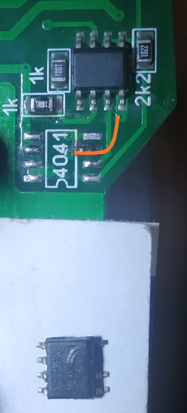

    Сильно мілке, можна звичайно загемороїтись, але це буде важкувато зробити бо все це повинно буде опинитись під деталлю, а вона лежить на платі, коротше потребує ювелірної роботи з сумнівним результатом. З іншої сторони доріжка перемичка від обгорівшої перехідної площадки до іншої перехідної площадки, і більше нікуди не йде, (показав лінією). Коротше як я бачу, рішення простіше, припаяти проводок між ніжками мікрух з цієї сторони. IMG_20240212_025509.jpg

    Цікаво, а що змусило транзисторне складання працювати в режимі праски? Струм споживання у GM4 невеликий.

    Не знаю. Взяв вживаний проблемний редголд на лохі. Не думав що на стільки проблемний, попередній власник полазив в блоці, якогось ху, всі проводки на скрутках, може замикало то все між собою. Платка зарядна була вграта, вистреляна мікруха, таке приїхало. А ця мікруха стрельнула вже в мене, може не помітив чогось між ніжок, може вже було підпаляне, і прийшов його час того транзистора. Сам не можу зрозуміти.
    Я провтикав не купив цю мікруху 4558с що поруч, хз як її перевірити, може теж крякнута

    деякі прибори дозволяють міряти без випайки багато чого, а ше є спеціальні щупи в вигляді пінцета. Пінцет дешевий, тестер не дуже. Осцилоскоп придумали також для того... Бабло все коштує.
    Коли зрідка щось схоже колупав, відразу замовляв по 2 мікрухи. Бо то коротнеш то відразу брак. А ціна в декілька гривень не надихає на економію.

    PBSS4041SPN доволі не дешева. В оригіналі наче стоїть 4158 замість 4558. Мабудь у даному випадку це не грає ролі.

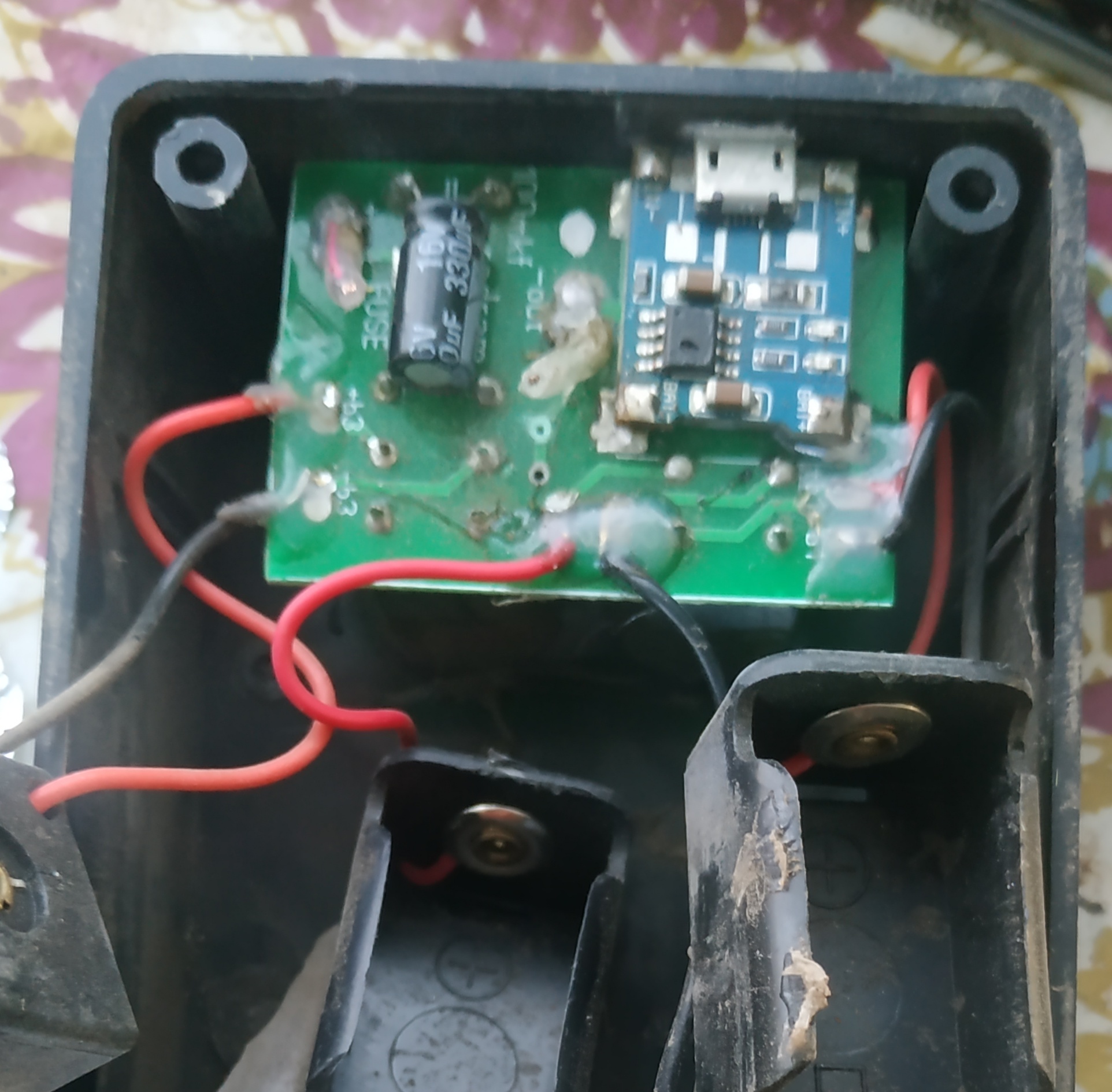

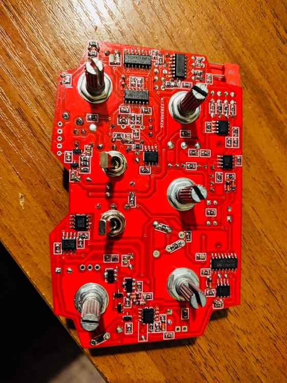

    upload_2024-2-13_0-58-8.jpeg У вас така плата? А то я так розумію зарядка з балансиром? Шкода що інтернет поганий. Ознаки життя вже подає прилад?

    Я поки деталь не впаював, епоксидка сохне, поквецяв вигорівше місце де площадка була, щоб струмопровідний можливо нагар заховати, не можна вичистити на 100%, тому поки нічого життя не подає.Типу перестрахувався колгоспно, нема лаку. Зарядка з балансиром, викинув нах, планував заряджати витягуючи акуми, в мікрухі дирка, один акум був майже мертвий по вольтажу, але реанімував літокалою 500, два інші норм прийшли. Явні проблеми по живленню якісь були. Плата від редрама , (редголд коротше), колупаний Солов'єм, потім той хлоп полазив, понаскручував, потім долазив вже я, спробував окультурити той пздц. Короч йшов до успіху, наче світло в кінці тоннеля, а на фініші не фартонуло, виявилось що в дупі, а не тоннелі.

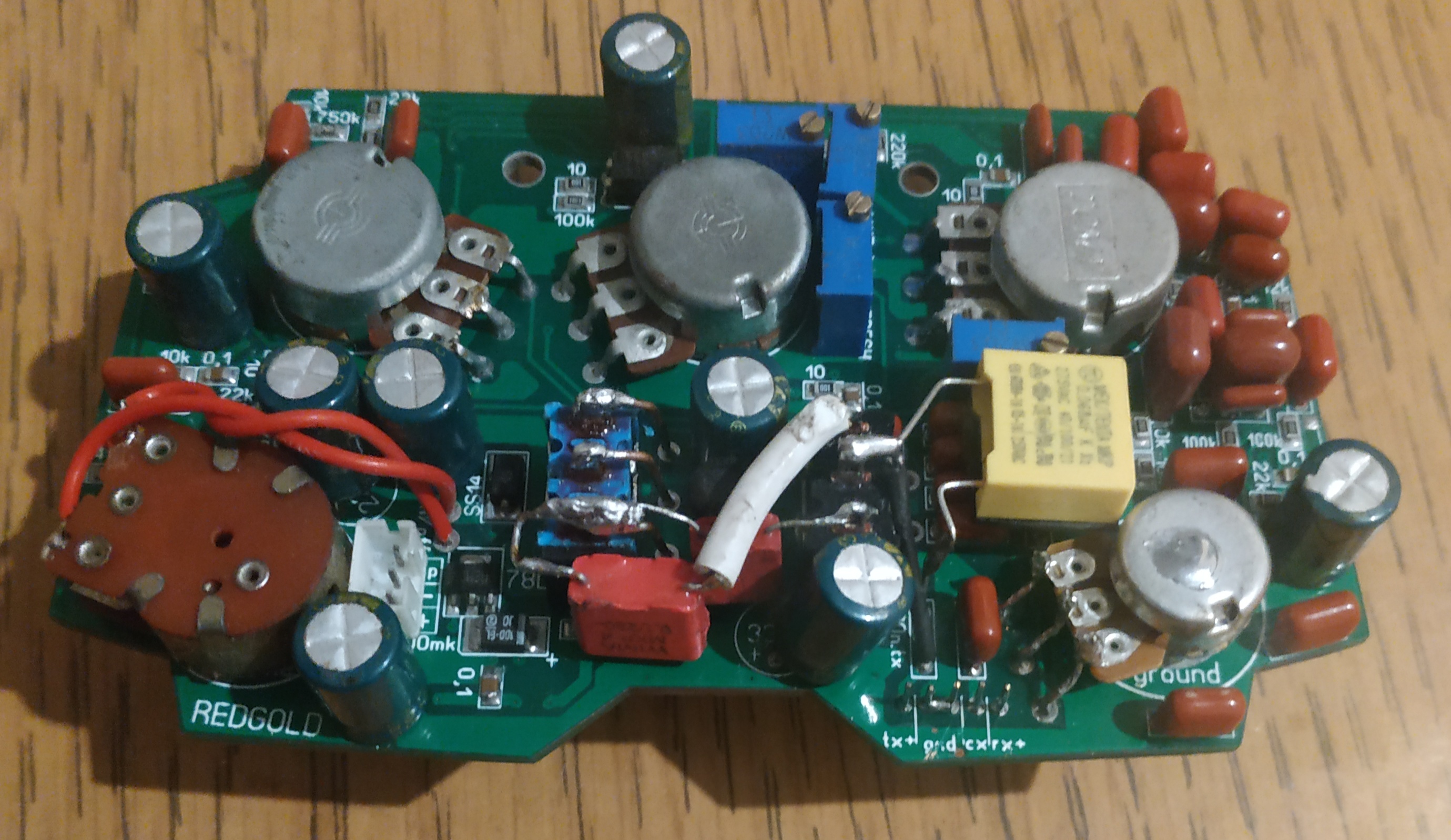

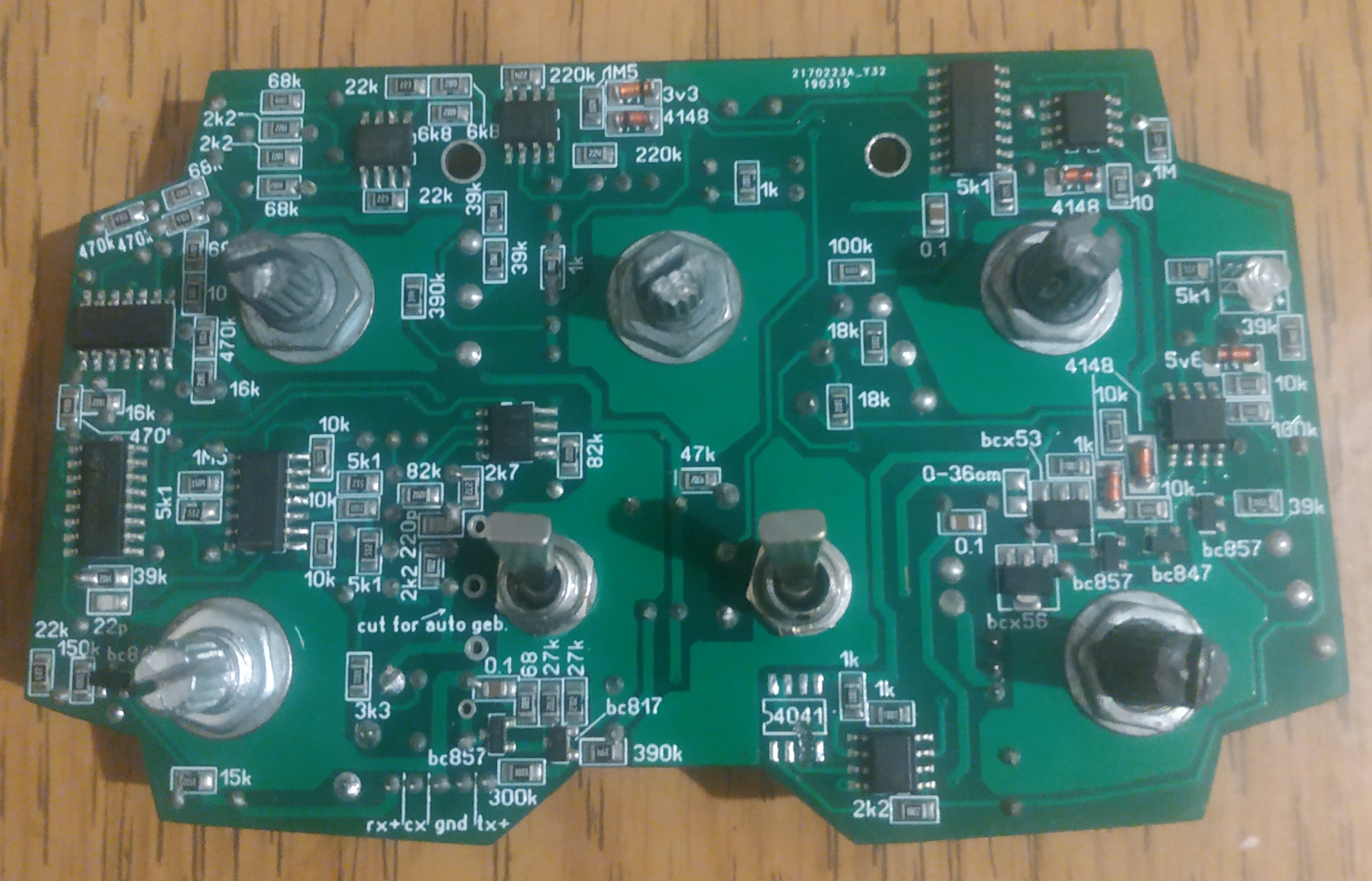

    Бажано б ту 4558 прозвонити до запайки 4041, щоб не вграти знову, але не знаю як правильно, які ніжки, що і як. Одне діло , якщо крякнула лише збірка 4041, а інше якщо потягнула за собою ще деталі, тоді банальна запайка нової не спасе. Це при тому що я смд не паяв досі, IMG_20240213_023408.jpg
    ДВ762 та Ph@ntom подобається це.
  19. Cladotrix
    Cladotrix Der Grüne Führer
    10.437
    Привіт паяльщики)

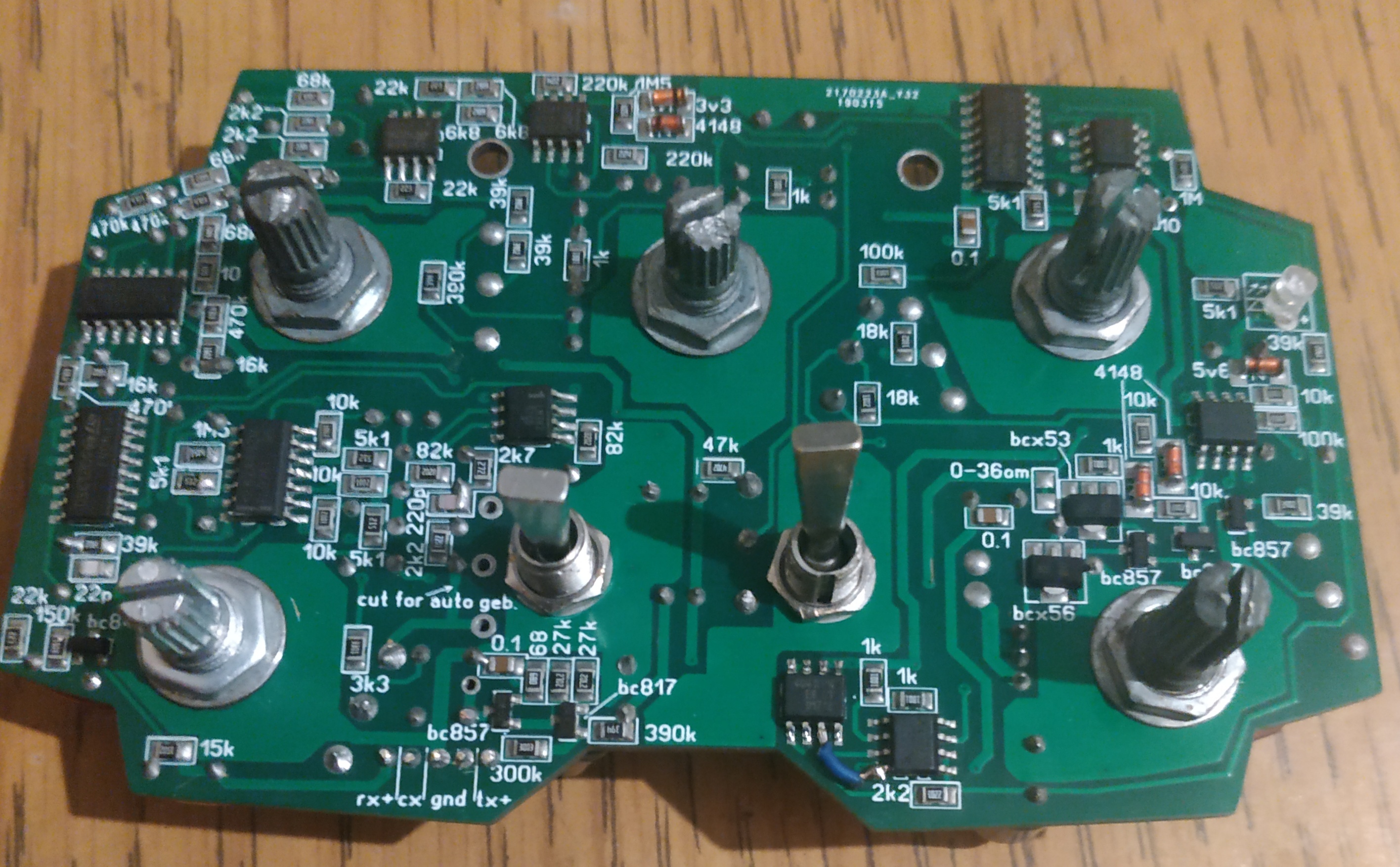

    Розмістив згідно надписів і впаяв збірку транзисторну, так як попередня стояла, але на ній NXP як на попередній не написано, то сиджу і думаю чи в ній ніжок нумерація така сама:rolleyes:.
    Якусь пальонку впарили на вороні, замість nxp чи шо, якщо ще хтось такі випускає. Хоча надпис якісно нанесений, краще видно ніж той що стояв. Лежить плата на припічку сушиться, перемив трохи ізопропилом з калошою.
    Курва, треба нормальний флюс, бо спиртова каніфоль чортішо для смд, нормально не паяє, припій більше за паяльником тягнеться ніж до ніжок липне, так і доріжки повідвалюються від перегріву, поки прислиниш ,:(
    Замінив ще потенціометр бг, і кондери на тумблерах трохи нормальніше розпаяв ніж були, інші потенціометри поки не чіпав, може плата дохла, то нема сенсу. Раптом що то встигну, я накупив про запас.Жалко, якщо не запуститься, награвся з цим напівтрупом, багато чого переробив "під себе".Блок екранував, зробив з'ємним, штангу переробив( не люблю Sки, незручні, на руку важко), динамік з гніздом під лікоть переїхали і тд. IMG_20240216_233629.jpg

    Гарно виходить.
    Флюс "Amtech 559" рекомендую.
    ДВ762 та Cladotrix подобається це.

    Та я в курсі, і нагуглив вже і радили. Вибір на вороні не великий, залишки розпродають чи шо. Rma 218 не було що радили, а 559й вже після замовлення роздуплився що треба було замовити.. 223й взяв а він для випайки, а не запайки, не лудить

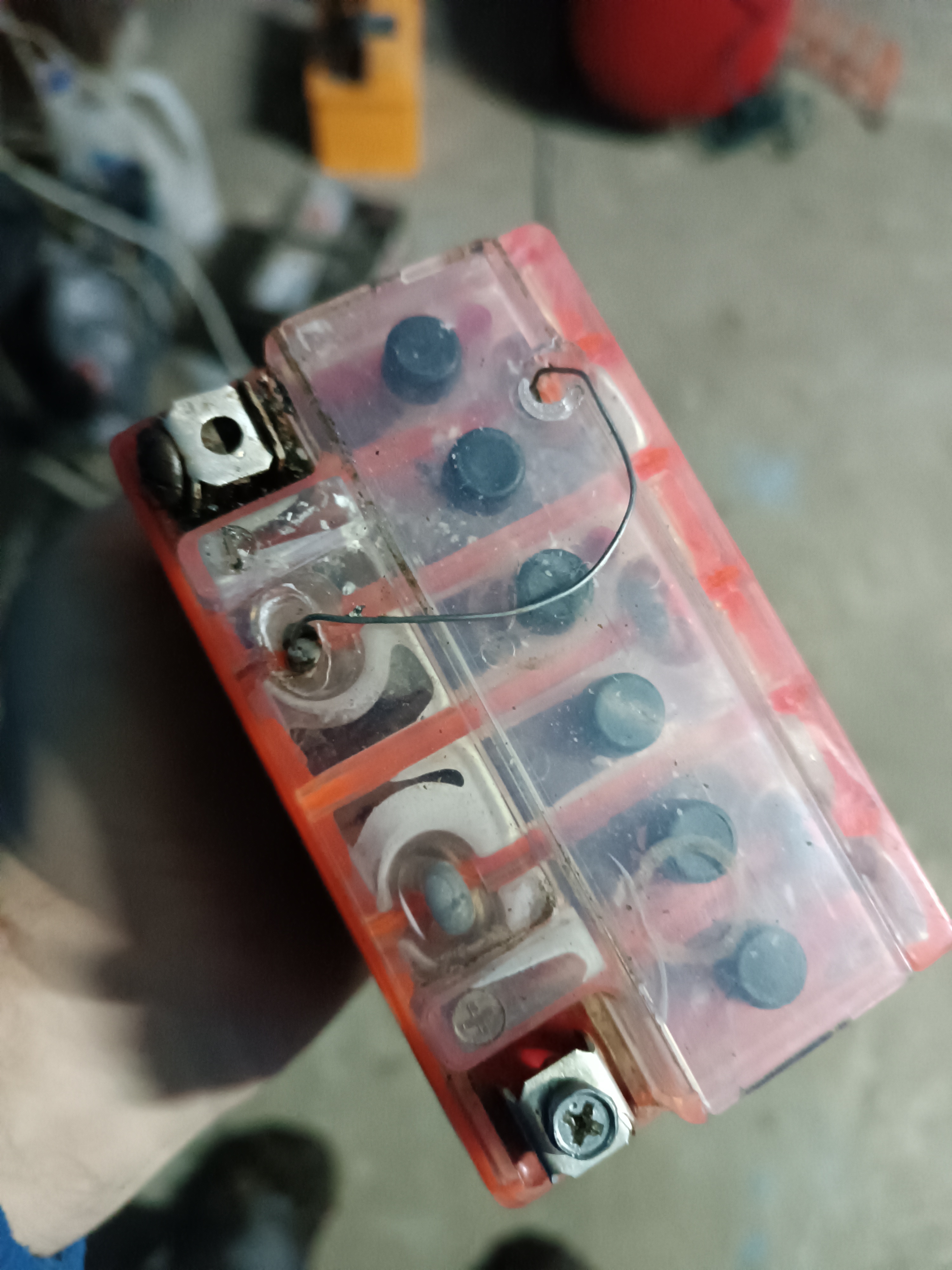

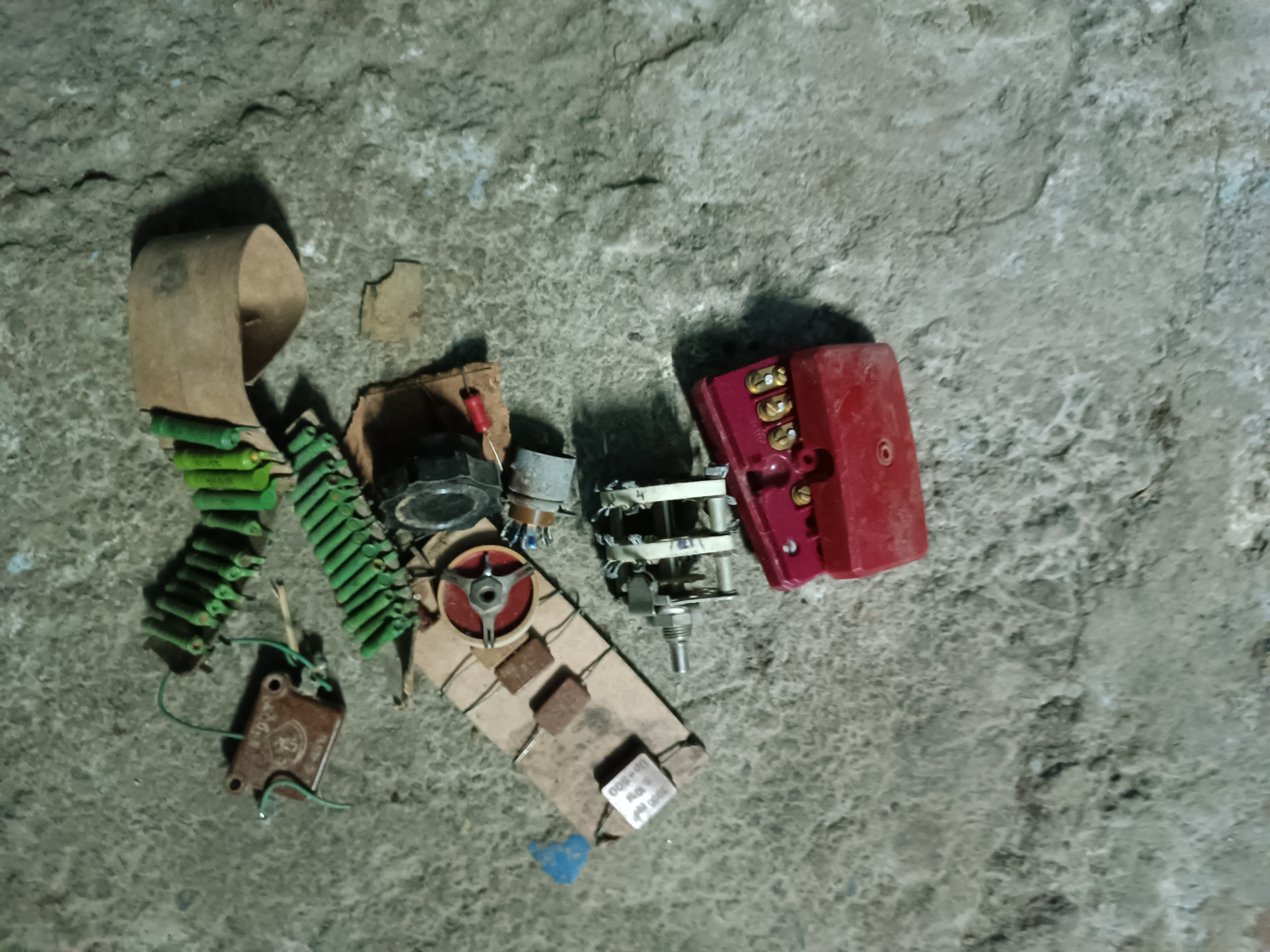

    Шалом паяльщики, подарував пацанові свій акум на мопед ,натомість спробував щось зробити з його убитим , питання чи щось таки не так бо заряд не тримає бистро сідає можливо ще одну банку пропустити треба було?

    Такий хлам комусь потрібен?

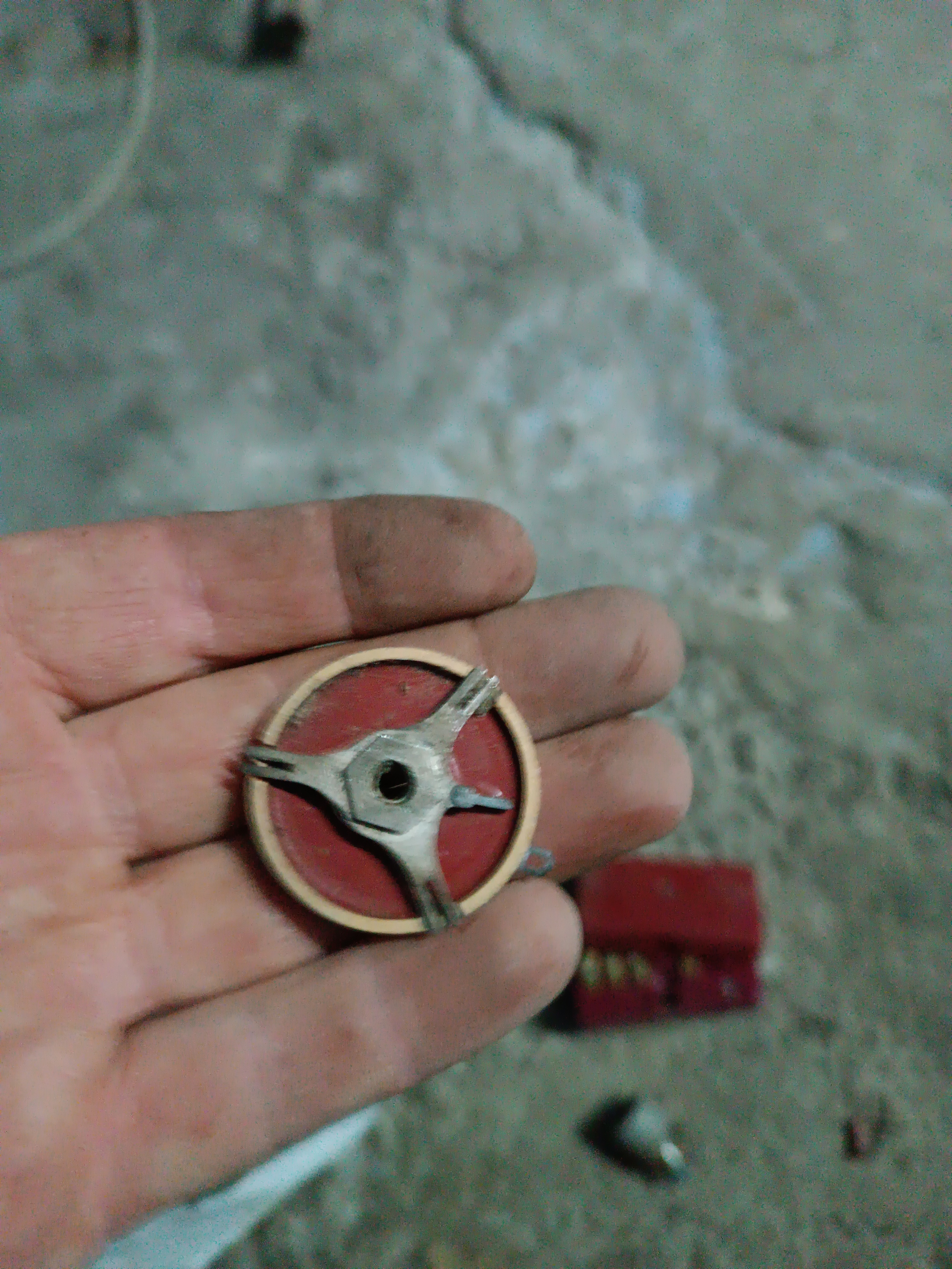

    1 Галетный переключатель
    2 телефонная розетка
    3 конденсатор переменной емкости
    4 слюдяной конденсатор
    этому всему больше лет чем мне.
    Topaz81 подобається це.

    приблизно в розмірах того підстроєчного конденсатора існує прийомопередатчик на півтора км, сучасний. А колись липив з ним детекторний приймач....
