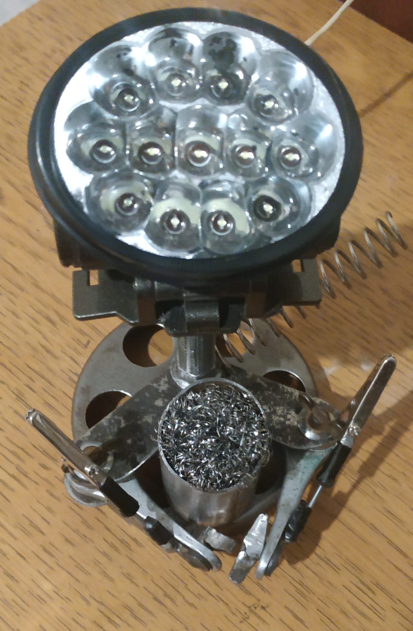

    Все ніяк не візьмусь доробити підсвітку паяльну , суєта сує короч, відволікаюсь.Достатньо тупо втулити до пятивольтового блочка діод, просадити до 4,4в приблизно і юзати платку з світлодіодами? По ідеї оптимальне рішення, враховуючи що струм незмінний буде.
    Десь в районі 4,5в вона і живилась , бо 23Ом спротиви біля світлодіодів, споживання білого світлодіода 0.02а, падіння на діоді 4в мабуть. R=(Vś-V)/I
    23×0.02=0.46( тобто 4,5-4). Воно?
    ПС Передумав робити послідовну збірку і живити від 24в, залишу платку як є.

    Красотіща неописуєма. Боря з ранку лікті кусатиме. Напруга десь 4,2в після діода вийшла , короч норм. Може в якийсь музей продам антикварний аненербовський, бо паяти таким жалко буде:smile_5::rolleyes:

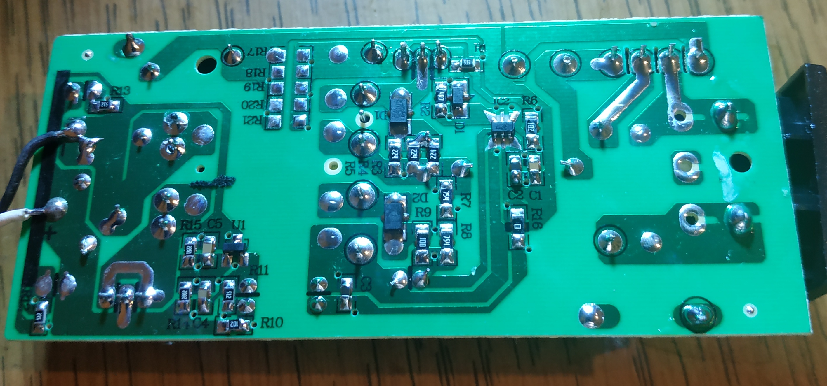

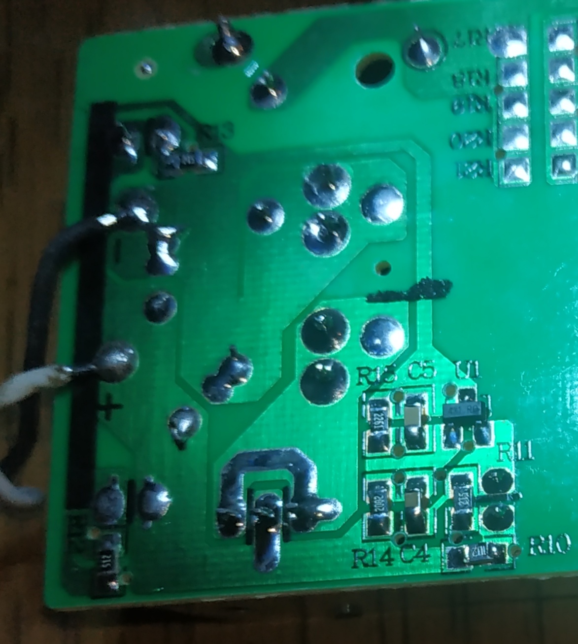

    Привіт всім хто не спить. Розколупав блок 24в для паяльника, таки хочу понизити на пару вольт для перестраховки. Стабілізація йде по 431 керованому стабілізатору. Хто шаре який спротив треба замінити на менший номінал, R14?
    Фотка не дуже, але наче доріжки видно.
  9. Wadospyro
    Wadospyro Oberstleutnant
    314
    56
    846
    2.989
    А якшо пару діодів підпаяти?

  10. Cladotrix
    Cladotrix Der Grüne Führer
    10.437
    Діоди канають, якщо струм сталий, як світильнику що я зліпив, а в паяльнику регулювання, те се..
    Не проблема перепаяти спротив на потрібний, можна навіть не випаювати,а паралельно докинути, загальний спротив знизиться і по ідеї напруга.

  11. Cladotrix
    10.437
    Там по ідеї десь 20% +- можна зробити регульований блок типу, від 20в до 24в наприклад, втуливши перемінний резистор. Для більшої переробки на нижчу напругу вже наче треба лізти до трансформатора, і тд і тп..Тут не певен
  12. Wadospyro
    314
    56
    846
    2.989
    Так а шо там, токи великі?
    kripers338 подобається це.
  13. Cladotrix
    10.437
    В паяльнику? На максималках 2,7а наче.В блокові заявлено 5а, але це ж китаєць..
    Та хочеться нормально зробити, без діода і іншого колгоспу. Резистор не важче перепаяти, знати б точно який та й все.
    ПС Стрьомноватий блок, не багато деталей, і отворів вентиляції нема в пластику. Багато хто на 19в паяє, я чомусь взяв максималку, хоча паяльничок невеличкий, то мабуть це не гут.
    Wadospyro подобається це.
  14. Briter
    Briter Oberleutnant
    1.549
    Lviv
    може здалося, R10 відклеївся... І китайці зажали 2 діода припаяти.
    Cladotrix та Ph@ntom подобається це.

  17. Cladotrix
    10.437
    Здалося, r10 впаяний норм, Ну китайці і ногу транса не припаяли).Стирчить тупо

  18. Wadospyro
    314
    56
    846
    2.989
    То так треба. Нема до чого паяти її))
