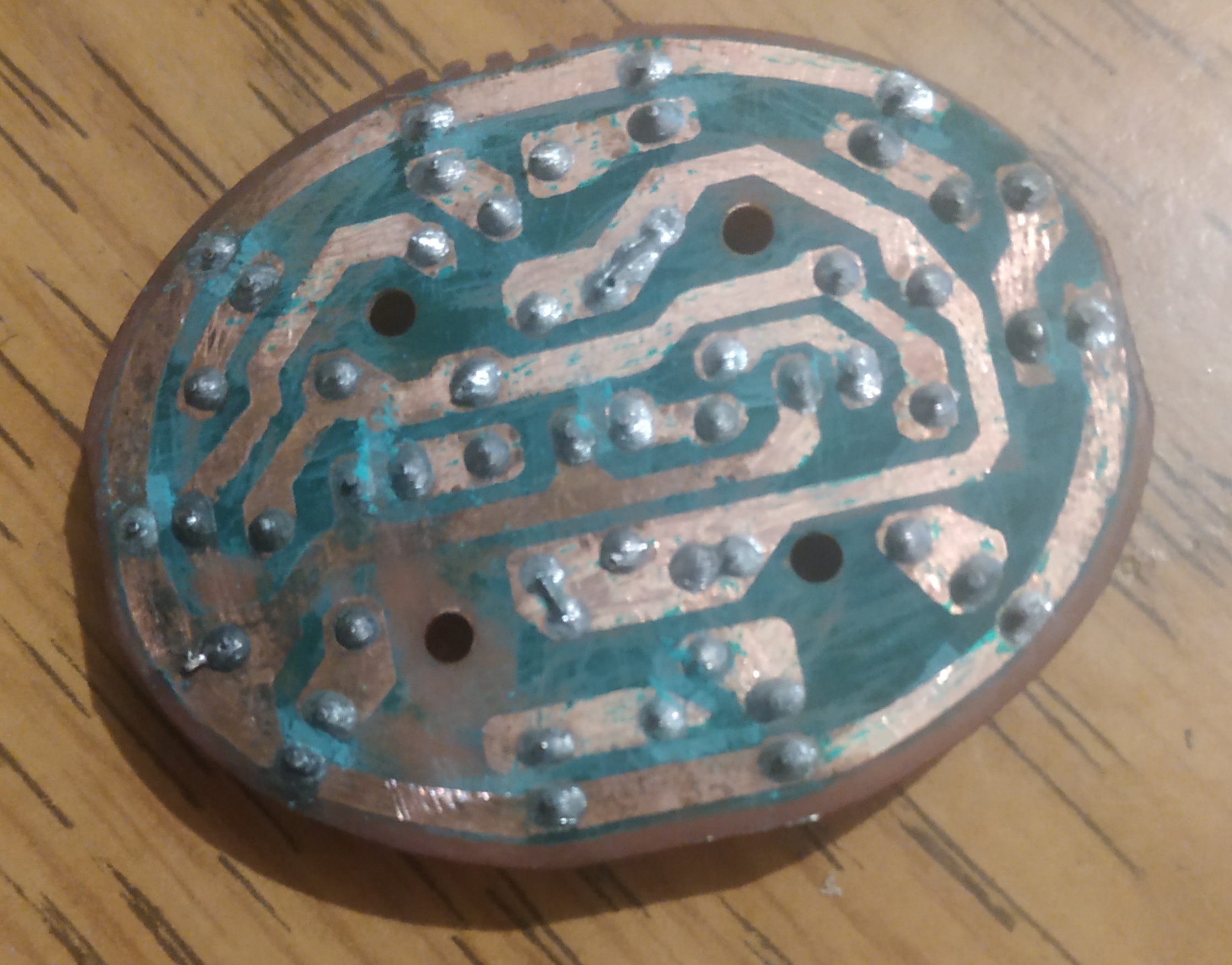

    Потицяв трохи
    Потицяв трохи тестером на прозвонці(не всі бо плата була в нагарі) то світились. Відчистив.Можу літієм перевірити через спротив, 4,2в проти 4,5 потрібних має вистачити.

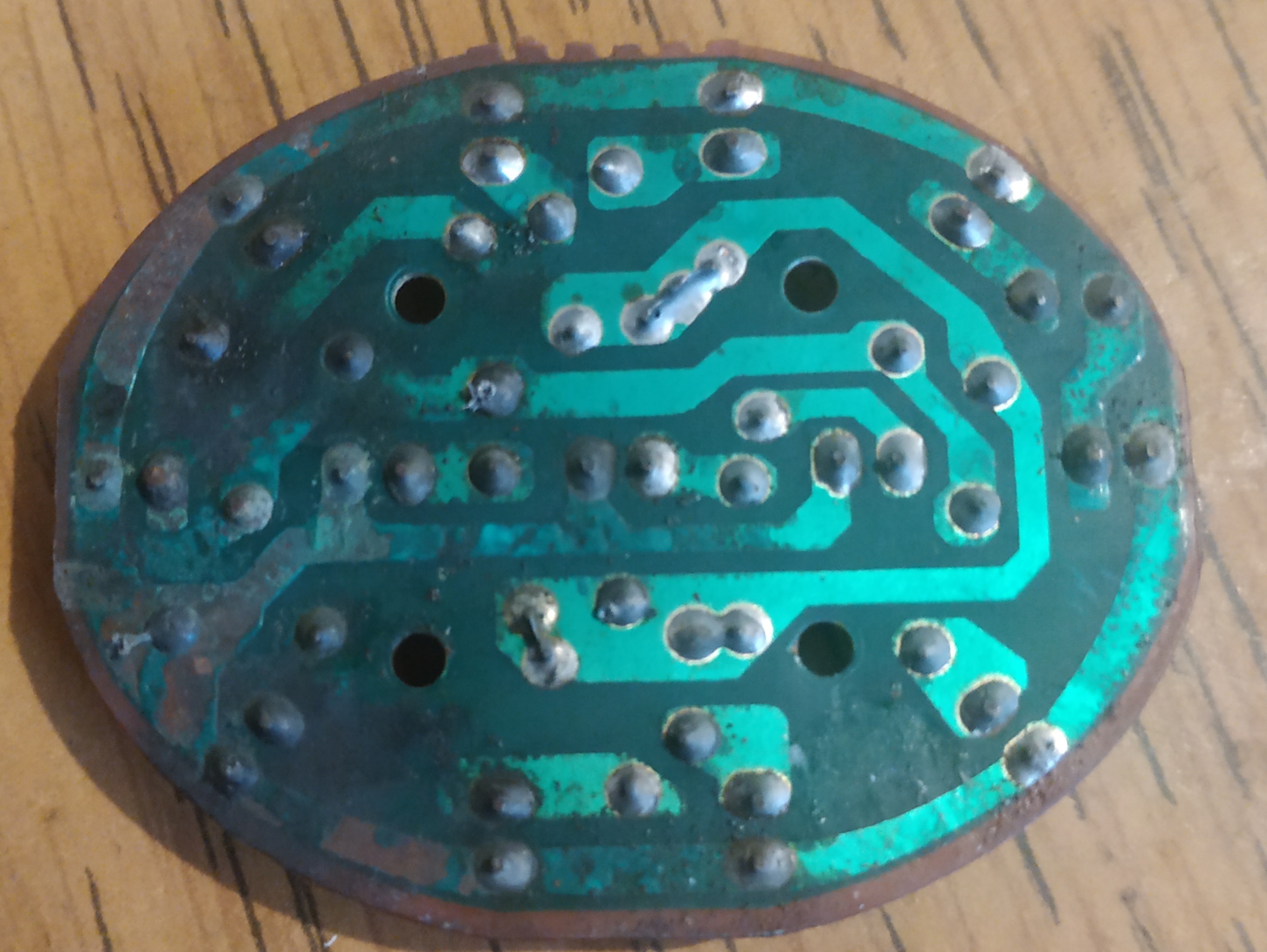

    Я хочу рубанути доріжки, і з паралельних з'єднань перейти на послідовне. 8 діодів якраз по 3 вольта на діод , блок то на 24в.
    Підпаяти на платі ще один кабель і заживити збірку. А на паяльник йтиме той що вже є. Потужності блока по ідеї достатньо з запасом на все, якщо не брешуть що він на 5ампер

    ПС Діодики всі світяться, потицяв ще раз мультиком, може щось і вийде. Правда наче не рівномірно по яскравості, ну це суб'єктивне враження
