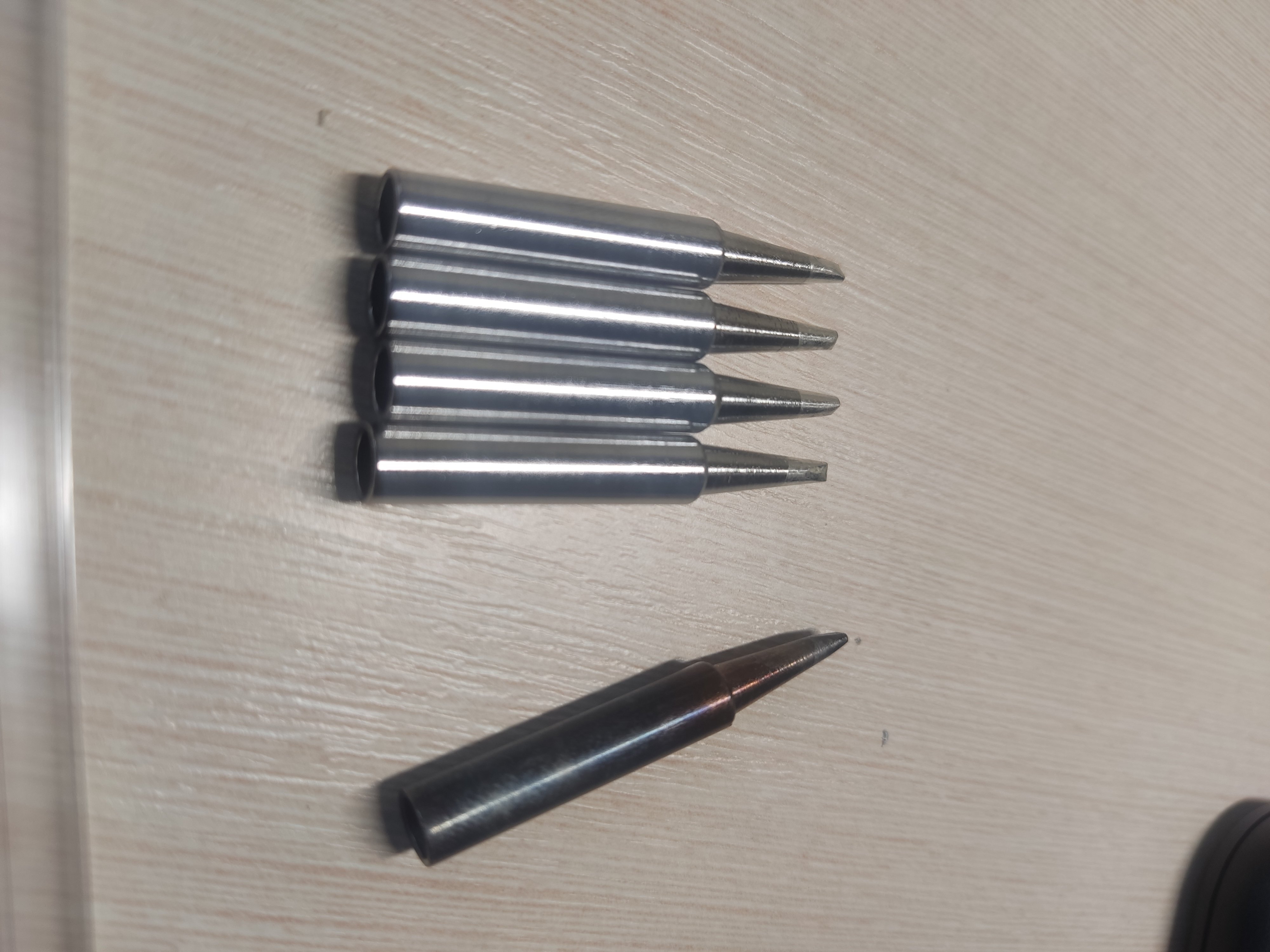

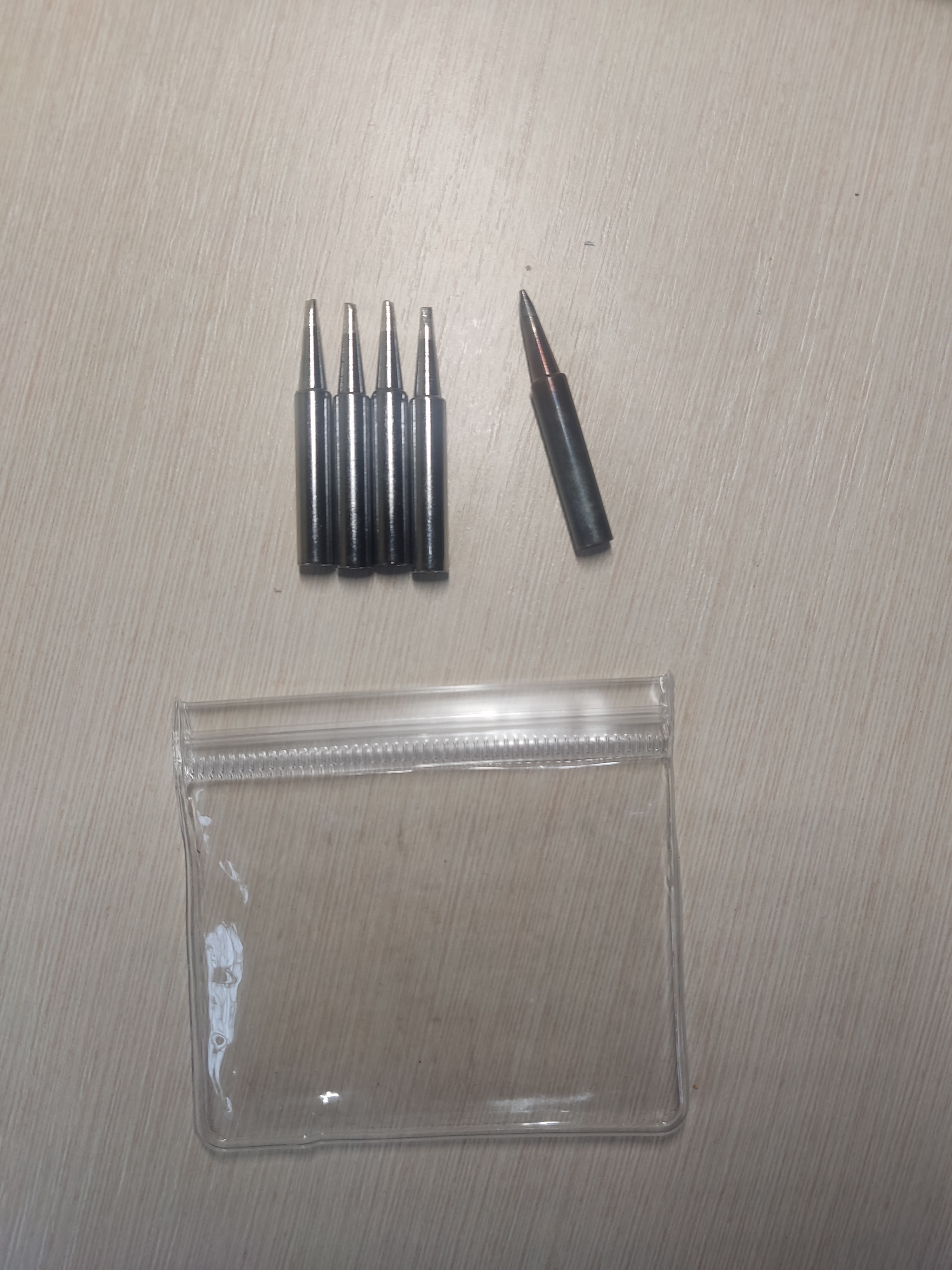

    В мене згоріло саме тонше а інші обвуглились.
    Камрад @Cladotrix ,вірно каже, що на них проблеми з регулятором, що він завищує температуру.

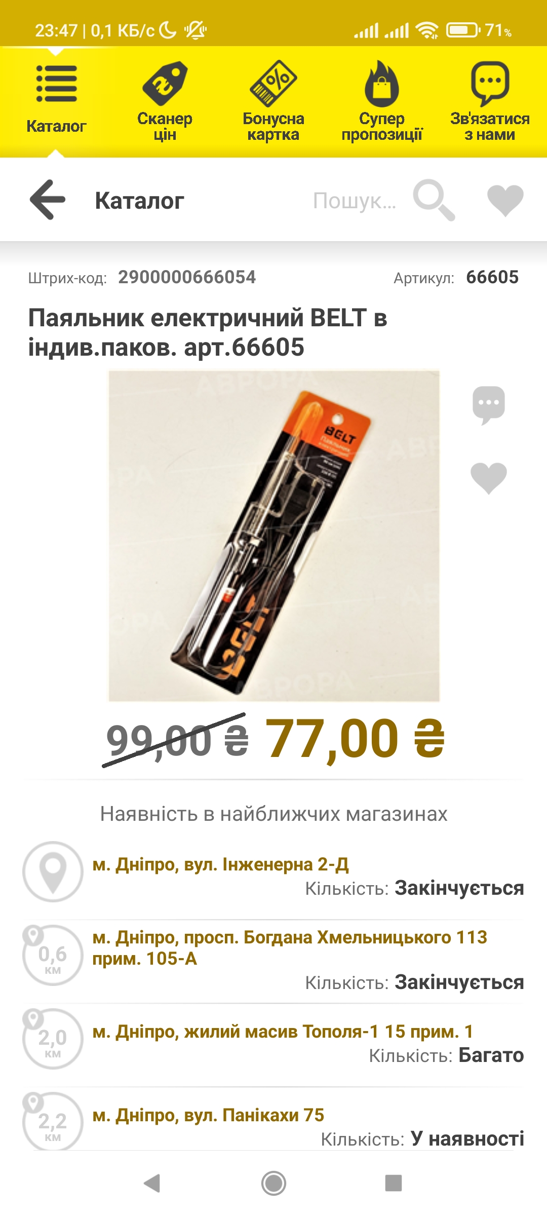

    Та он вище із сайту "Аврори" скинув скріншоти.

    900ті жала є різні, тіщо дешеві 0.5-1.5 ує - згорають дуже швидко(мені вистачало на тиждень), ті що подорожче від 2 ує вистачало на кілька місяців.
    купувати у магазинах для ремонту мобільних.
    Yaxun були хороші, зараз не знаю років 6 як перейшов на інші

    Я теж це зрозумів, коли перше жало згоріло. Почав шукати в інтернеті. Знайшов багато статей/відео, де про це казали та вирішували проблему заміною резистора, але розкрутив, подивився на плату - у моєму вже іншій резистор стоїть, ніж на тих, що перепаювали. Міняти не треба. Навіть по маркування на резисторі перевірив - як раз на такі і перепаювали.
    Але все одно щось учора нове у мене згоріло швиденько.

    Я розумію, що це різні речі. Тому ж кажу, може взяти отой з прутком - він без регулятора, туда мідне жало (цільний пруток) (якщо я правильно розумію). І буде достатньо?
    Чи пошукати 900ті мідні, але на той паяльник, що вже в мене є?
    Тобто чи шукати мідні 900ті жала на синій китайський, чи взяти інший паяльник...

    На олх вже більш менш адекватний порівняно з "синім" керамічний ( по відгукам що я читав та дивився в ютюбі) jcd908s(u) десь 300грн+-. в різних комплектаціях., під 900ті жала.

    Це самий наче адекватний по відгуках з дешевих, ну на скільки це можливо в таку ціну, альтернатива "синьому". З буквою "s" без кнопки вимкнення, з "u вже з кнопкою. На олх дешевші ніж в інтернет магазинах. Є вживаний в продажі Yihua 908d за 650грн, гут варіант, новий 1200грн.
    Хотів купити але продавець якийсь зашуганий, тільки олх доставка

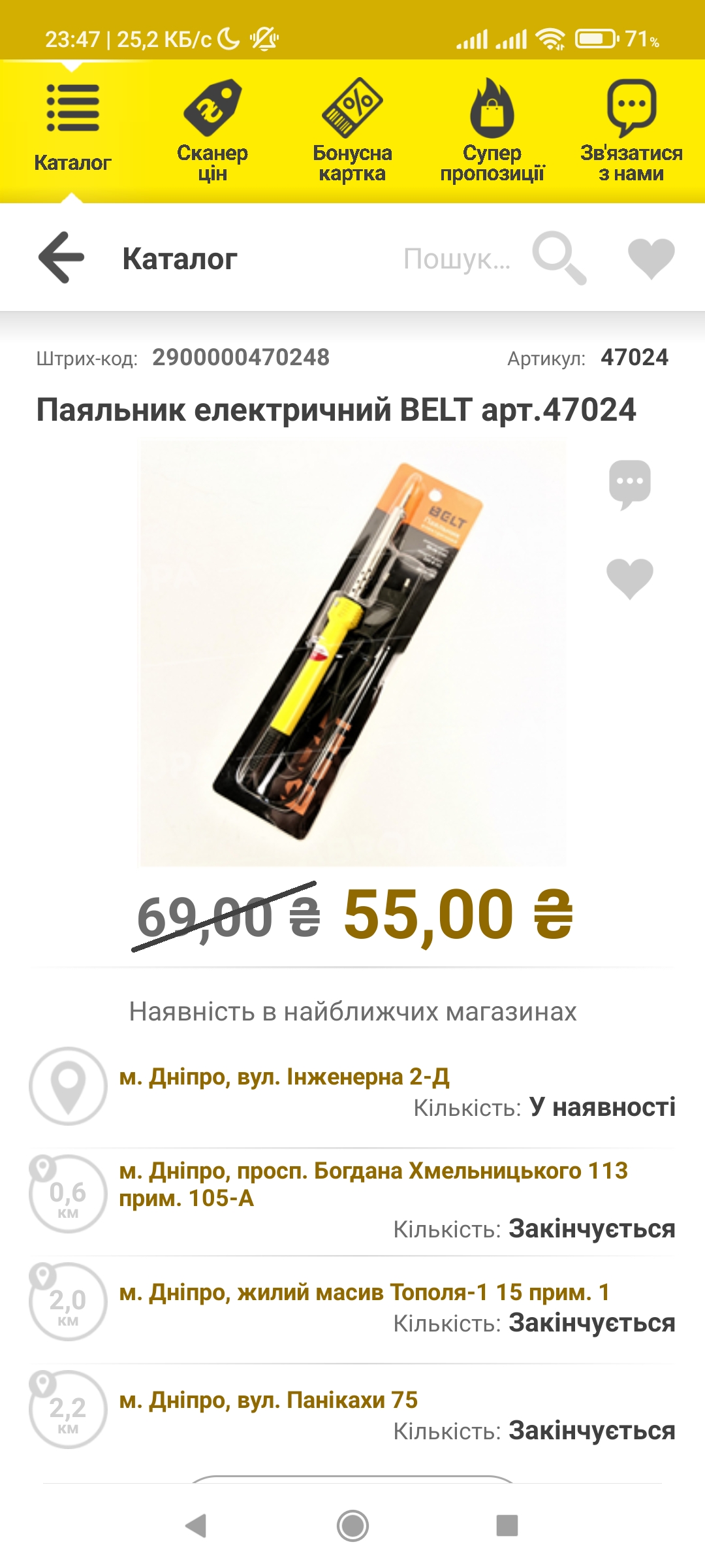

    Кому треба щоб паяльник валявся і двічи на рік щось зробити, купляєм вітчизняний 40 Ватний за 120 грн і не вийожуємся, жало мідне, коротше совок як совок. А припой з флюсом всередині, треба додатково, просто каніфоль або в спирті її розчиняєм, то взагалі декілька грн. Варіант що треба більш масивне паяти, типу товстих дротів, 60 Ватт. Каструлі 100 сокиркою.
