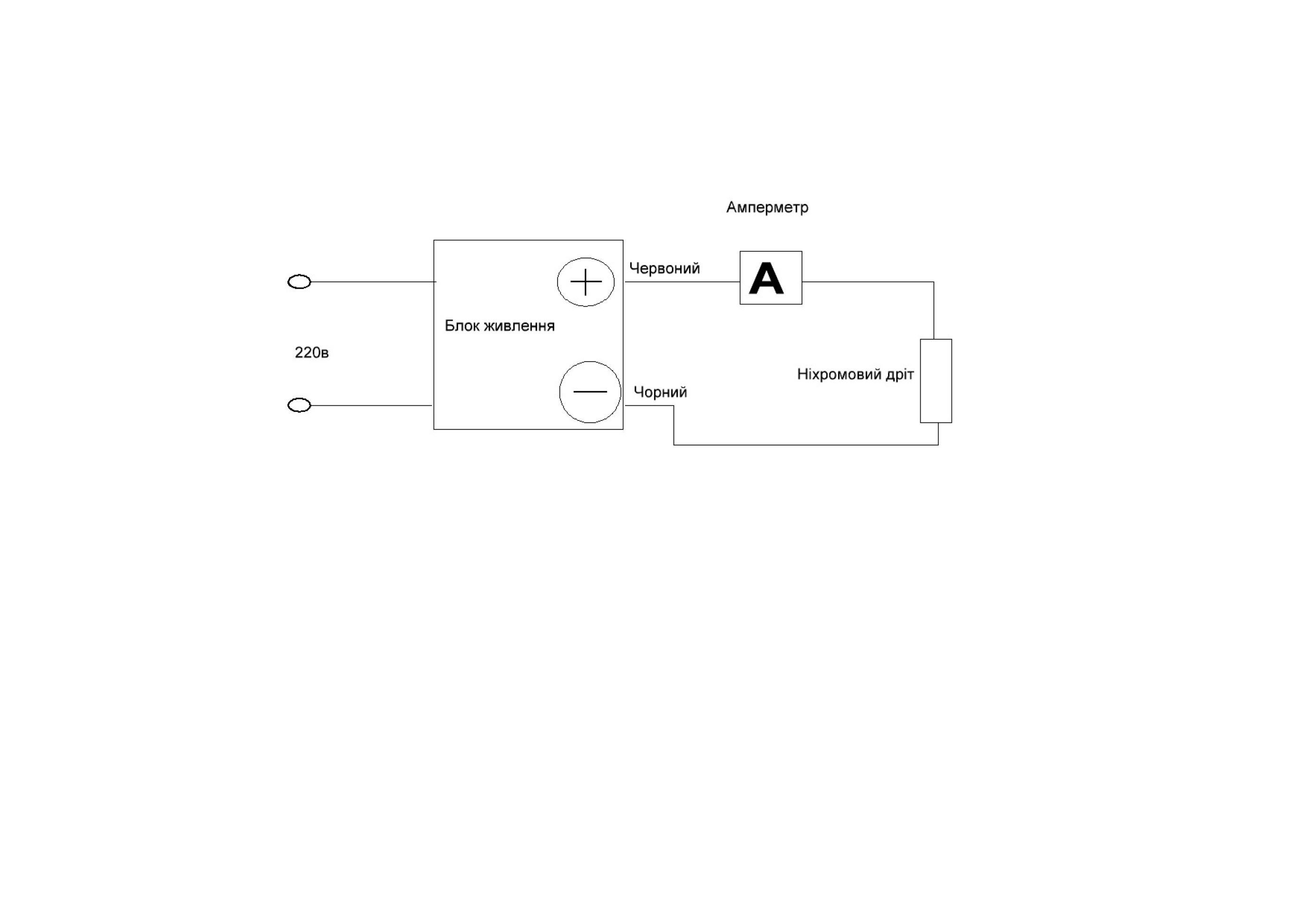

    Про двигун теж запевняли що все буде добре:smile_5:
    Не бачу шо там на картинці, чомусь не збільшується, інтернет виною чи що..
    Ну навіть якщо димом не пшикне, то покази при 12 і 24 в що будуть точні?

    Амперметр з мацквіча не є точним.

    та хоч 48. Або 5. Простіше кажучи, токовим клещам є різниця яка напруга в провіднику? А вони не контачать напряму, просто катушка. Амперметри в основному розраховані вся шкала на 75 мВ на кінцях шунта, є варіанти, сам шунт на те що на приборі, 20, 50 чи скільки там. Десь в заначці лежить, якщо ще лежить, на 500. Шунт десь 100мм довжиною.

    в приборній дошці найточніший прибор спідометр з помилкою десь 4-5%,решта показометри, але хватає того.

    Шось мені підказує, шо я ніфіга вимірювати в тому блоці не буду, а втикну в паяльник і на тому все, а там вже як буде.

    я би точно з того почав, бо шрифт знайомий на блочку, не жалько, а паяло витримає. Напевно.

    в паяльнику спіралька по любе крепша ніж дорожки в блочку.

    Кераміка нагрівач і крапаль мікрух, так що є чому вилітати.
    Дехто в коментах на ютюбі нив що пшикали паяльники, а от чи від блока стрьомного, чи самі по собі брак то хз.

    В блокі живлення є захист від короткого та перевантаження?

    тоді нє, жаль плібор. Краще блоку лампочку підсунути для дослідів. Оно з поворотів. 21Ватт.

    та є там все, він форму міняє від перегріву, стає кулькою.

    І що це дасть? Ну підсуну і взнаю скільки 21ватна лампочка споживає струму, а не максималку по струму блока. 24вх5= гіпотетичних 120Вт. Тобто щоб потягнути з блока максимум, мені треба нагрузити його на 120Вт а не 21. Чи я чогось не розумію?

    нам шо треба, скільки паяло потужності, 30,40? Там табличка була, от і берем наприклад дві лампочки паралельно, ще є фари, там по 40 чи трохи більше. І навантаживши блок бачим навіть без тестера чи тримає напругу 14 при такій віддачі. По накалу. Та і тестер що завадить підключити.

    Паяло на 65Вт +-, ну то таке.. Ніхто його на максималках не ганятиме. Проїхали з тими вимірами, методом тика протестую, якщо щось не так і крякне, туди йому й дорога.
