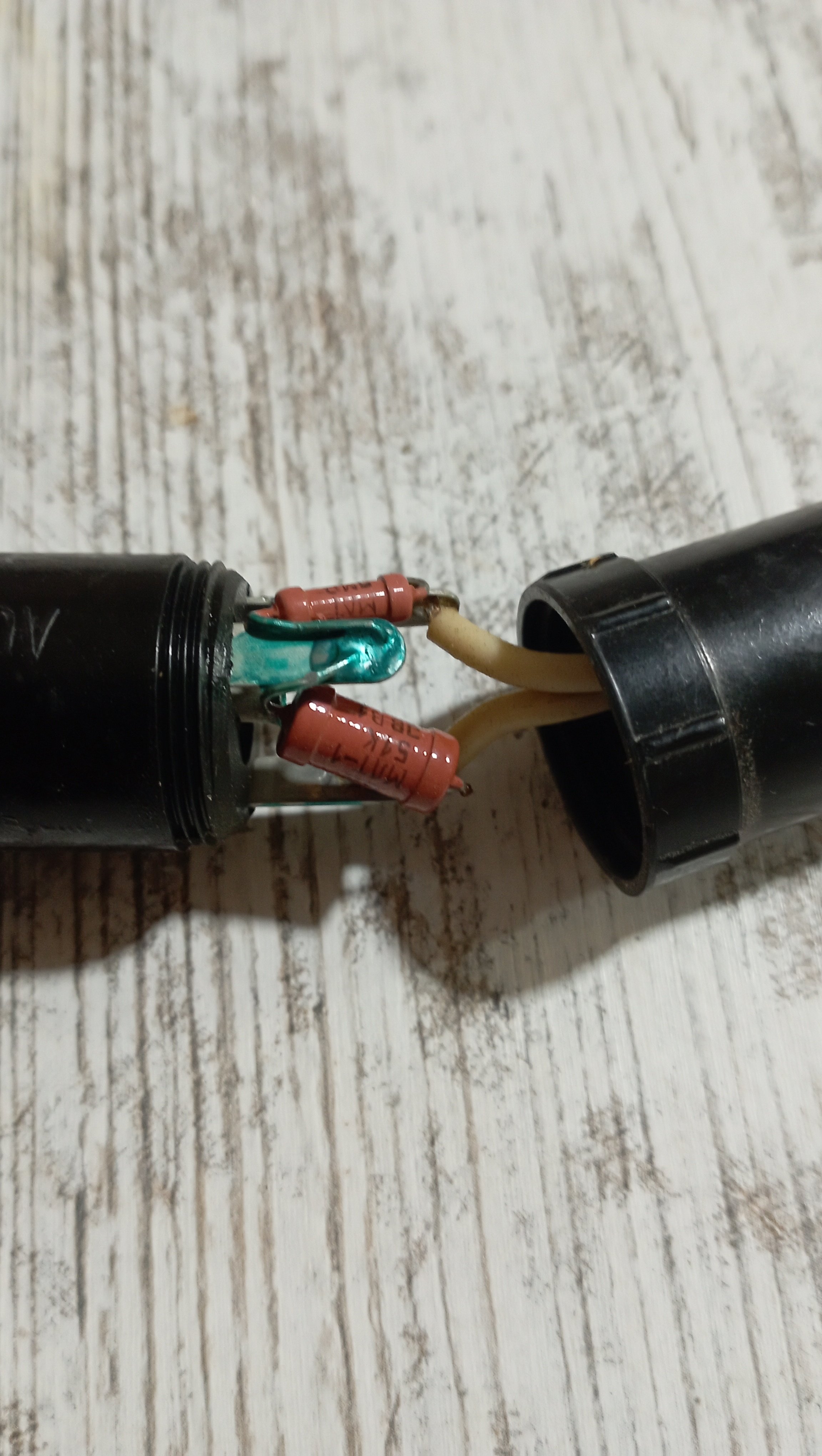

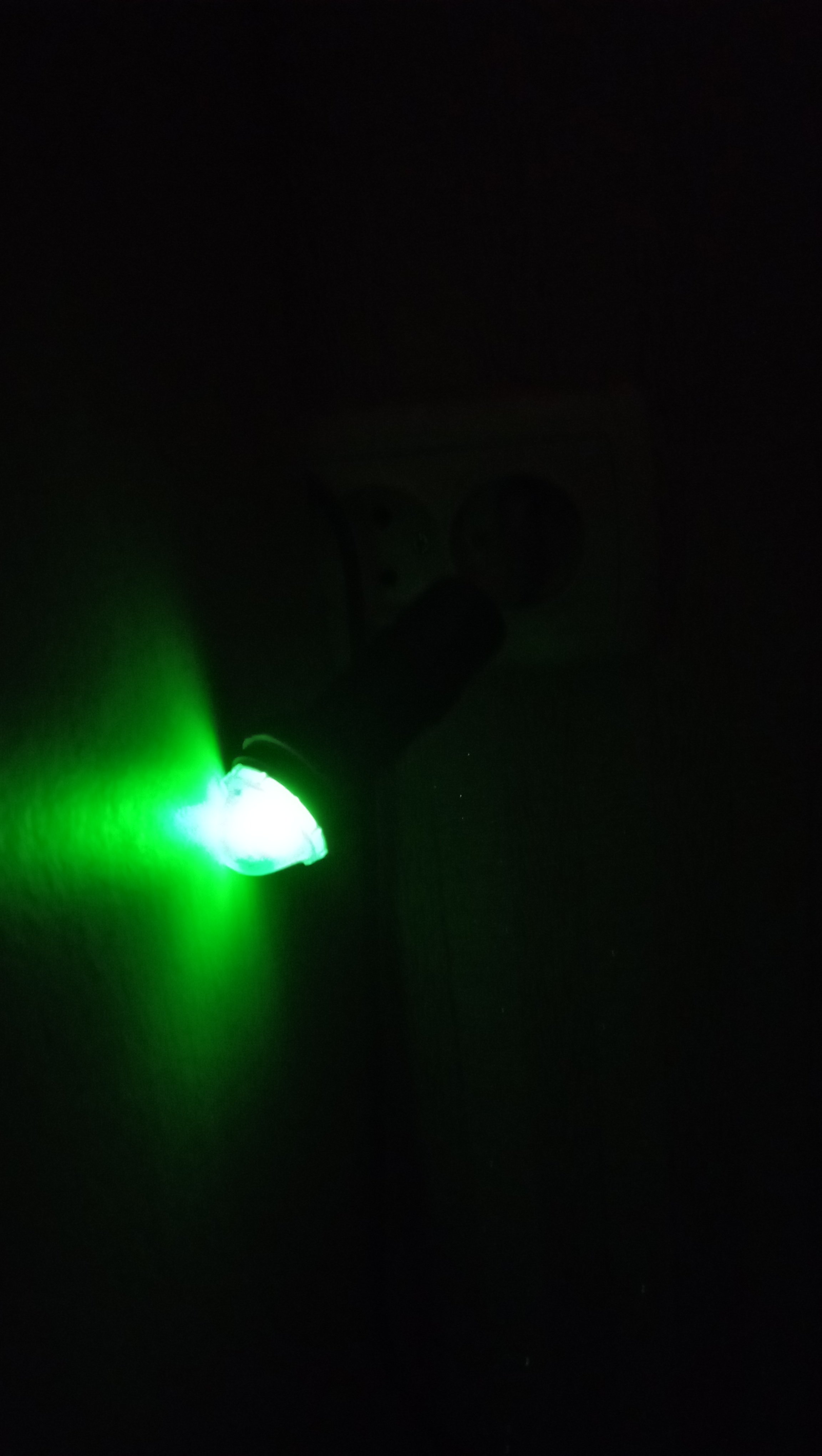

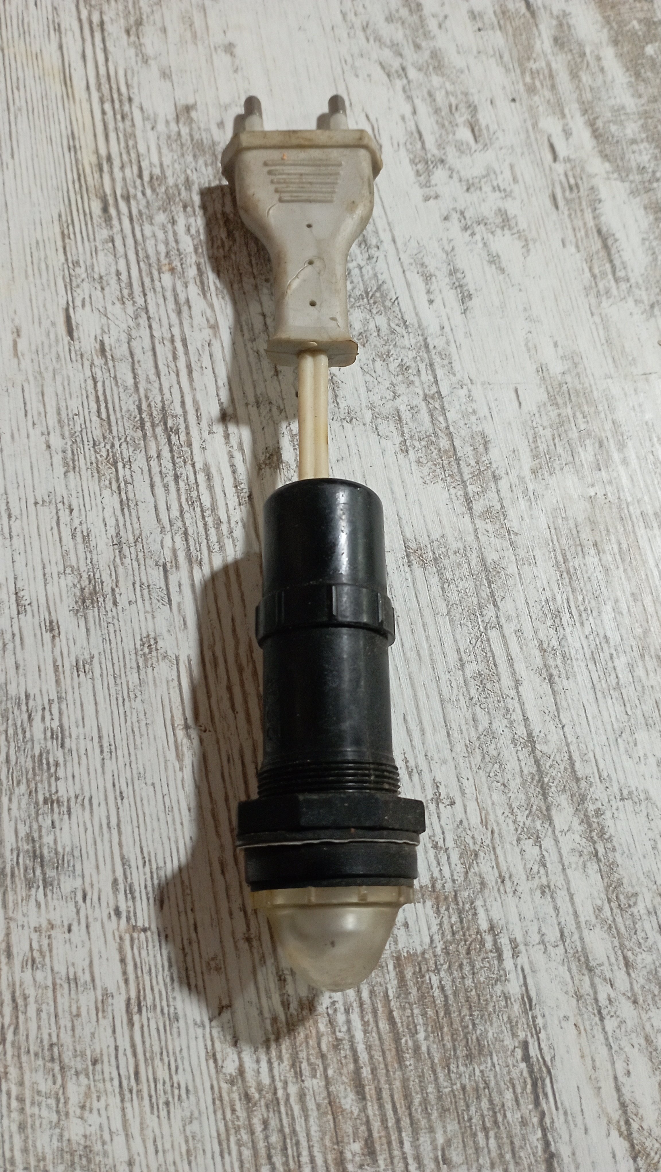

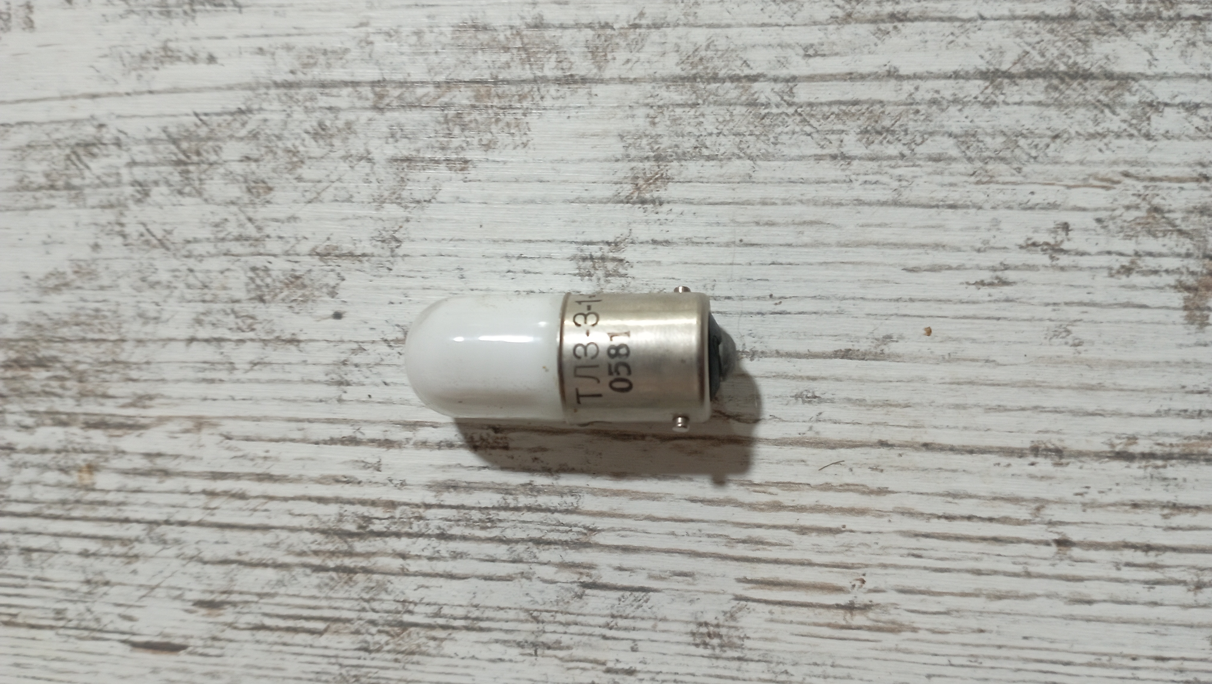

    про те що то лямпочка тліючого розряду (або ще кажуть неонка) ТЛ зеленого кольору З (ТЛЗ) вже сказали...то індикаторна лямпочка що використовувалась в щитах, збірках для індикації наявності напруги/включеного стану...у вас зелена - ТЛЗ...є ще ТЛО - оранжева, ТЛГ- голуба, ТЛЖ-жовта..
    баластні опори підпаяні до патрона і є на 127В, 220В або 380в...
    хтось підключив вилочку і зробив симпатишного нічничка - так як писав Briter

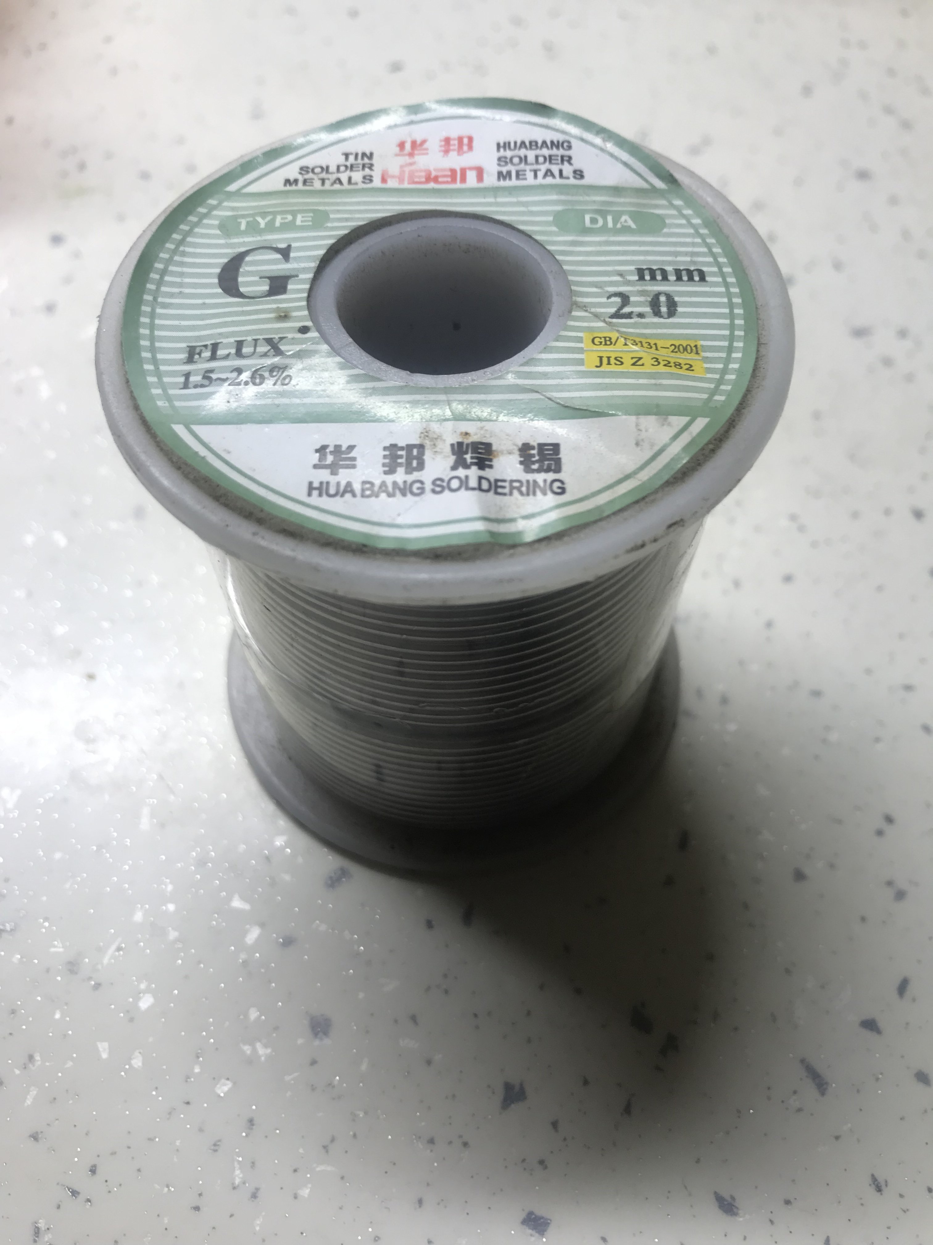

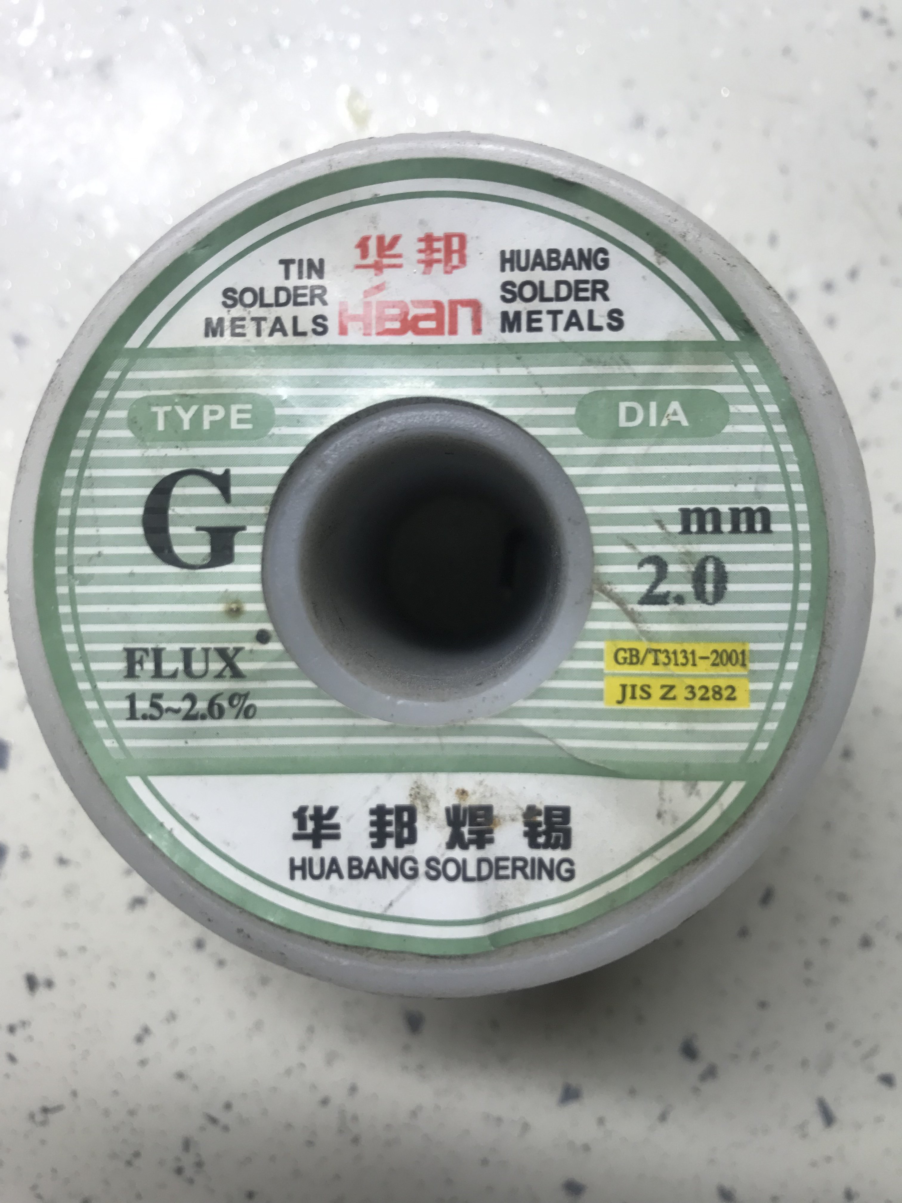

    про все в купі. Найбільше подобається припой з флюсом всередині, потім спіртоканіфоль і срібловмісний припой, там мало того срібла, пару відсотків, але таки краще працює, далі в кУльках для смд компонентів, совковий для чогось великого.
    Cladotrix та Boris Pryanikov подобається це.
  15. Cladotrix
    Cladotrix Der Grüne Führer
    10.430
    Та блін , в мене якийсь @вняний припій є ноунейм з флюсом,не розтікається а робиться кашею, якщо приїде такий же, то з флюсовими припоями я зав'язав, краще паятиму безфлюсовим. Спіртоканіфоль сам бодяжив, але якісь флюси їдуть, я по трошки взяв з наявного. ЧП Ворон мабуть залишки розпродає чи шо, вибір не фонтан.
    dspy, ДВ762, Boris Pryanikov та ще 1-му подобається це.
  16. Briter
    Briter Oberleutnant
    1.549
    Lviv
    найбільший вибір флюсів польських виробників. Каша може бути від недогріву.

    Та він дивно себе веде, може й навпаки від перегріву, чи і так і так, типу поки флюс є ще тече, як тільки нема і каша, а якщо до флюсового ще добавляти флюс то нах він такий треба. Я ним декілька разів пробував приноровитись і забив

    колись випаював деталі з якоїсь плати - от таким припоєм була паяна - розм'якає і стає кашею...думав 25 мало - взяв 40вт паяльник - теж саме...дійшов до 100вт - пофіг - каша і все...деталі забрав в плату з тим припоєм викинув

  26. Boris Pryanikov
    Boris Pryanikov Oberleutnant
    1.675
    Питання.. Що сє таке ? Нормальний припой чи ні ? І що ним можна паяти,а що ні ?
