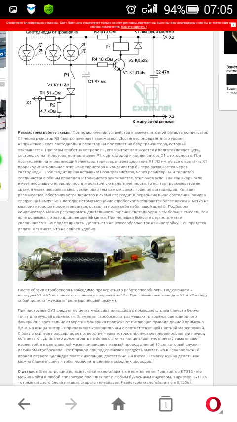

    Вот писание принципа работы,может поможет.
    Кондкнсатор С1 играет главную роль

    Реле от акума жужжит, в схеме при проверочном закорачивании нет, не слышу по крайней мере.
    Тиристор открывается через раз, транзисторов напалил тучу но этот вроде ЭК держит прозвон, Б-К-Э звонится, С2неполярный два мегаома держит.
    С1 полярный 50мкф почему то не звонится в звонковом режиме, но 2мегаома переваливает при замере. Ну ладно он может не исправен, но ставил 220мкф, что звонится, но и при нём не мигает. Блин может рэле стало много кушать и раскачки схемы не хватает, хз...

    Какой полярный не ставлю то не шевелится, 220 мкф втулил и не, всёравно ж что то осталось, из ёкости. Диоды горят в фоновом режиме, но не мигают. Может силы у транзистора раскачать реле нет?
    Остался последний тиристор ку112, его ещё спалю и всё кт315 тоже на подходе.
    Если диоды светят то что можно исключить из поломки? Тиристор пока живой, транзистор тоже вроде, я уже паять боялся, через фишки подключил оба, можно вытягивать, резисторы живые, не мигает даже если в обход них на управление тиристора воздействовать.
    Смена резистора у базы транзистора ничего не даст?
    Тиристор подключён к разомкнутой ноге реле, (замкнутая под напряжением) , может наоборот надо?
  20. Briter
    Briter Oberleutnant
    Beiträge:
    1.549
    Ort:
    Lviv
    это почему к разомкнутой ноге,если должен к обмотке?Он же релюху на самоудержание переводит.Или я схему не помню.
  21. Cladotrix
    Cladotrix Der Grüne Führer
    Beiträge:
    10.430
    Ort:
    Как то так..
  22. Briter
    Briter Oberleutnant
    Beiträge:
    1.549
    Ort:
    Lviv
    реле не то попалось,не успевает отпустить.
  23. Cladotrix
    Beiträge:
    10.430
    Ort:
    В смысле не успевает?
    Я ж его зажигалкой тестирую, а не на машине, какая там скорость?o_O
    Чиркнул - не мигнуло. Всё.
    Не срабатывает что то , может и реле, но раньше работало в первой сборке, да и другое тоже ставил.
    5% что оно, 95% на остальное.
  24. Cladotrix
    Beiträge:
    10.430
    Ort:
    Реле не не успевает, а тупо не замыкается, напрямую от БП контачит. На сколько я понял потребление реле возросло по сравнению с паспортными 20ма, или сколько там и транзистор его не может качнуть. У его базы резистор 10кОм, может переменник поставить найти нужное или не оно и низзя?

  25. Briter
    Briter Oberleutnant
    Beiträge:
    1.549
    Ort:
    Lviv
    увеличится ток по базе и может превысить паспортный,спалим жутко дорогой транзюк,ведро 10 грн но надо еще выковырять дето.Раз диоды загораются,знач реле и тиристор срабатывают,вопрос что заставляет их оставаться замкнутыми,мож конденсатор слишком емкий.Или через сами светики работает.

  26. Cladotrix
    Beiträge:
    10.430
    Ort:
    Не, на сколько я понял. Тиристор разомкнут, горят они автономно, а когда он замыкается, то должны мигать ярче. Но так как реле вообще не замкнуто то он не учавствует в банкете, нету контакта, цепь из него, светодиодов, реле и конденсатора разорвана. Получается сколько не чиркай искру, а управлять ему нечем, те себе горят как горели и всё, что то типа такого.. Вот почему реле не замыкается ещё тот вопрос,
    я уже и кондер втулил модный, вроде полярный к53-21, второй к73-9. Блин может точно резисторы не те, но без погрешности сложно подобрать.
