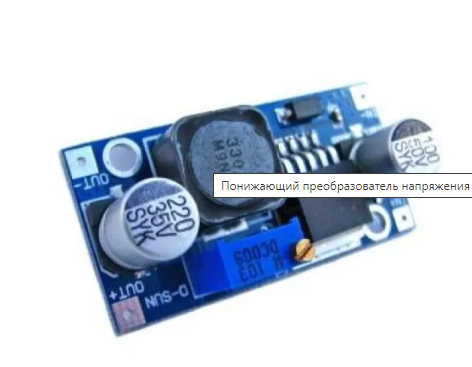

    такие штуки хорошо лишнее напряжение убирают,только ток надо 3 а
    Понижающий преобразователь напряжения DC-DC LM2596S 4.75-35В на 1.25-26В
    Boris Pryanikov and Cladotrix like this.

  18. gvv2309
    gvv2309 Oberst
    3,511
    Location:
    Київ
    Так потрібен резистор 60 Вт
    ДВ762 and Briter like this.

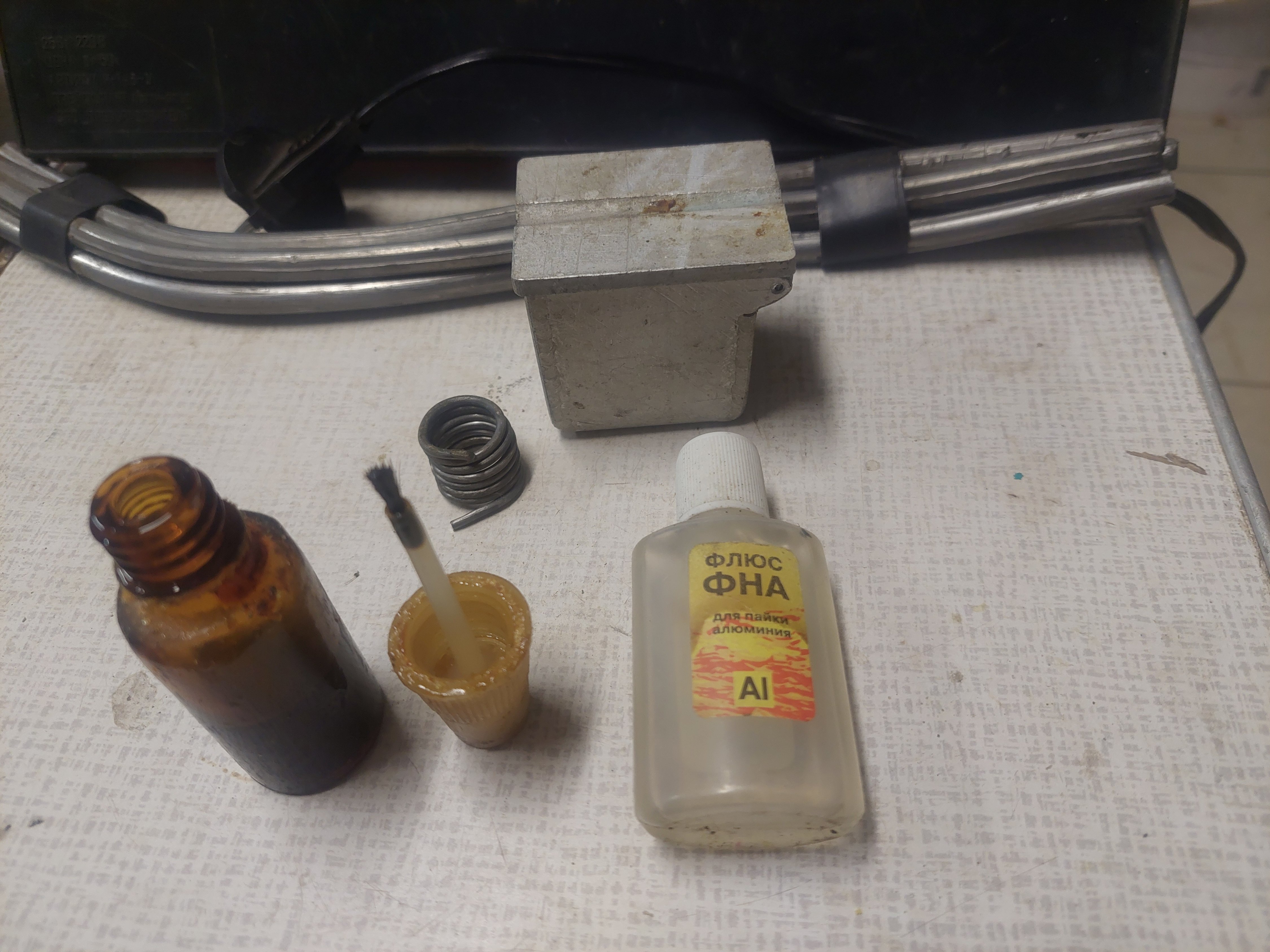

    я паяю або флюсом ФНА або спиртовим розчином каніфолю...
    каніфоль сам розводжу в медичному спирті: подробив каніфоль і в пляшку з спиртом поки перестане розчинятись...сам розчин в пузирьку для лаку нігтів..і ємність і кисточка для нанесення:
    Briter, Boris Pryanikov and Cladotrix like this.
