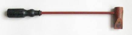

    рекомендую , зносу йому нема ...

    Ше з 90х залишився?
