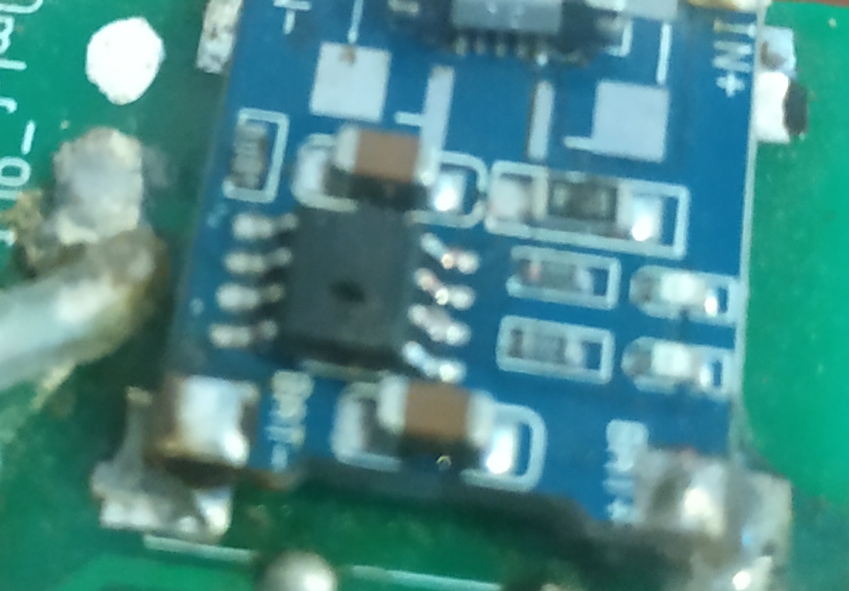

    https://voron.ua/uk/catalog/033336--tranzistor_pbss4041spn115_nxp_nxp_semiconductors_so8_so8
    такий?

    Два транзистора: n-p-n и p-n-p в одном корпусе SO8.
    Еще и приличной мощности по току и напряжению.
    Мощность большая, корпус маленький. Сейчас лето , могли просто перегреться.
    Вообще экзотика, в моих запасах нет.
    ДВ762, Ph@ntom, Cladotrix та ще 1-му подобається це.

    Там проводки живлення і датчика голі на скрутках були, могли коротити і між собою, і на дінамік, і на графітний екран, але одразу гад не вилетів, я окультурив ті проводки, ще поробив а потім чомусь шваркнув. Хз, чи здоров'я вже було не дуже чи хз.. Соловей каже що там ще парний 1458 міг вилетіти, але там парним взагалі стоїть 4558 наче. Як звонити переходи хз, треба гуглити..
    Ось він, а поруч 4558
    Бек, 1985demon66, ДВ762 та ще 1-му подобається це.

    Та хз.. Я вже голову ломав чому. Міг не додивитись якийсь шарик припою що залетів під ніжки щи ще шось. Я блок чистив від попереднього пайщика, але все може бути. Він чи сліпий, чи так паяє, потицяв конденсатори поплавив і ляпки припою були.В любому випадку мій косяк, щось не догледів значить

    В вбудованій біля акумів зарядці міікруха з диркою, я її одразу викинув, бо акуми нерівномірно заряджені були, два по 3,6в і один 1,6в, і надаю перевагу чистому живленню без проміжних ланок. Це вирішив передивитись плати більш уважно.
    Мабуть теж могло шкодити платі мд:rolleyes:, і транзистор вмер, хоч і не одразу?.
