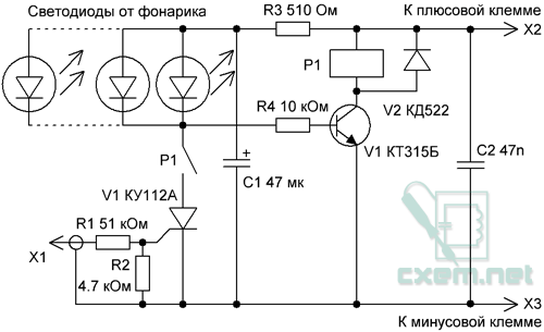

    Здравия , переплюсовал стробоскоп, навернулся он. Перепаял кт315д и ку112а , не пашет гад , светит как фонарик, на искру не срабатывает.В конденсаторах не может быть причина? Навесным монтажём налеплено, не хочется зря лезть отпаивать ещё и их.

    Тиристор не закоротило?

    Хз, перепаял оба, ща ещё конденсатор перепаяю полярный, тоже мог вылететь,

    Не, помогло. Подключаю к +- выводы, оно то просто в режиме фонарика, то при включении светодиоды морзянят и реле щелчки, потом просто фонариком светит, а на искру не срабатывает, и при замыкании выводов 1 и 2 реле не жужжит, а пишут что должно.

    В тиристоре анод с управлением коротил то в режиме прозвона открывается.
    Кт 315 +на третью ногу и звонится с 1 и 2, в остальных комбинациях не вроде, это норм?
    Включаю , трещит, морзянит диодами, успокаивается и просто светит. ;:rolleyes:, ни на что не реагируе

    Таки трещит вначале,похоже на конденсатор погибший,надо глянуть по схеме,шо там может мультивибрировать .

    Поменял уже всё кроме неполярного кондера.
    Диоды горят, тиристор от искры открывается, я проверял, но вспышки нету, грешу либо на транзистор что при пайке умирает, либо кондер полярный не тянет, хотя я его менял, не полярный старый

    Мистика, не пашет , не знаю короче, горит постоянно и всё. Как до этого предидущий заработал с первого раза , хз..

    Я свои утилизировал по мере кончины и более не пользую,нет надобности,а в данном случае чтото просто открывает тиристор,импульсы пропадают.Появляется постоянка.

    Приветствую, кулибины. Ещё немного и в психушку увезут, буду писать оттуда. Советуйте чёто. То что сжечь его нах- самый лучший вариант, понимаю но ...
    Не моргает сволочь и всё. Транзисторов напалил при пайке, ужас. Проверяю прозвонкой, вроде норм, потом бац, эмиттер с колектрором звонится.
    Тиристор держит, открывает, при закорачивании анода с управлением. Реле менял, кондер ввалил аж 220мкф уже, та и 50 ставил, сопротивление 51 кОм уменьшил до 48 и ничего, метод научного тыка не рулит, детали заканчиваются. . Можно ли в схему ввалить какой то из мощных транзисторов без гемора?
    Реле питал от акума на прямую, коцает, а в схеме не, силы не хватает на открытие или что. Одно даже роскорёжил, рэс 10 стояло но есть ещё рэс 9

    Вы бы хоть схему показали.
    А то я когда слышу стробоскоп,то сразу лампа ИФК-120 перед глазами появляется.

    Инет не даёт залить, ну на седьмой страничке есть,

    примерно такая и стоит обычно,эти рэсы имеют кучу паспортов под совсем разные напряжения.И это,я бы давно забил на такие приспособы и отстраивал строго на глаз энтот моторчик,ну разве что УЗСК важный параметр,влияет сильно на мощность искры от успевшей накопить энергии катушки.

    Инет лежит снова , не могу перетащить схему, вот в Вашем же посте 6стр.
    Не пашет сволочь во второй раз и всё, я запарился перепаивать, в данный момент навесным монтажом на скрутках слепил. Р4 уменьшил 47кОм, уже, конденсатор С1 вообще 220мкф, вместо кт315 даже кт602бм тулил, хоть бы мигнуло.
    Тиристор держит, размыкается при закорачивании анода с управлением, кт315 даже если база с эмиттером и колектором звонится, а больше ничего, исправный вроде, всё равно не работает. хотя было что вроде проверяю -держит, потом бац Э и К звонятся. хз короче,
    может с монтажём ошибся.
    Короче представляем картину:
    на первую ножку обмотки реле идёт колектор кт и плюсовой диода(жёлт маркер)
    на вторую ножку обмотки рере навешано плюсовой питания, плюсовой С1, С2, диод минус, и через резистор 510Ом уходит на светодиоды
    на среднюю ногу реле с базы кт через 10кОм и на светодиоды
    на четвёртой (разомкнутой когда обесточено) ноге реле навешан анод тиристора
    управление тиристора меж двух резисторов, один на антену уходит, другой на катод .
    ну и всё вместе скручено, катод, -С1, С2, эмиттер, минусовой питания.
    Вопрос: что за редиска обзавидовалась и навела порчу на мой стробоскоп?

    Это ошибка!
    +С1 подключается на аноды светодиодов!

    Спс, не доглядел, но всё равно пока не пашет. Сейчас ещё кондер и транзистор поменяю, и уже тогда на свалку.
    Лампочки горят но не мигают
    Реле проверял напрямую от акума, щёлкает
